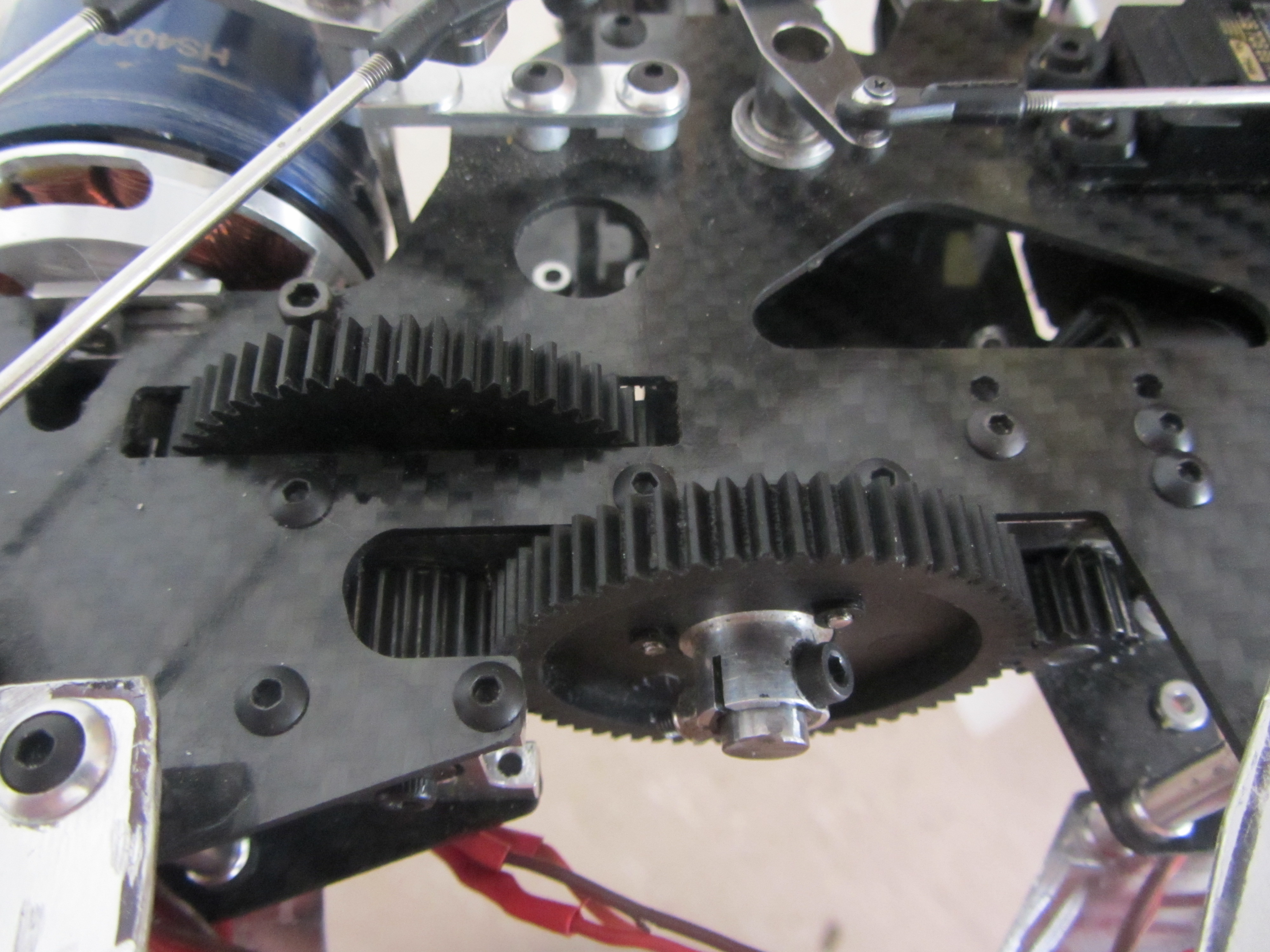

Seit ich meinen zum 550er umgebaut habe,habe ich nur Probleme mit dem Heli,Vom Quitschen bis zum schütteln dass er umfällt.Mein 425er dagegen ist recht Problemlos.
#17 Re: Mögliche FBL Köpfe für den 550 Hurricane
quietschen ist die einstellung vom Hauptgetriebe. ich vermute mal, das du ihn umgeritzelt hast und das zahnspiel nimmer passt.
Der Hurri ist in dieser hinsicht nicht der einfachste zum einstellen.
Schütteln das er umfällt?? habe ich nur beim 450er Pro mit einem verzogenen zentralstück gehabt (vorrausgesetzt blätter sind sauber gewuchtet).

#18 Re: Mögliche FBL Köpfe für den 550 Hurricane
Nicht einfach ist gut
Hab das so eingestellt dass ich an der engsten Stelle fast kein Spiel habe,dafür hat er an den restlichen Stellen vom vorderen Rad genug Spiel.
Er ist fast umgefallen ein Blatt hat beim auslaufen den Boden berührt,das komische ist dass er das nicht immer macht.Hab jetzt den RJX Kopf neu gelagert,Dämpfergummis geschmiert(waren trocken).neue HRW,neue BLW und neue Domlager.Ohne Blätter ist er absolut ruhig,muss noch testen wie es jetzt nach der Rep. ist.

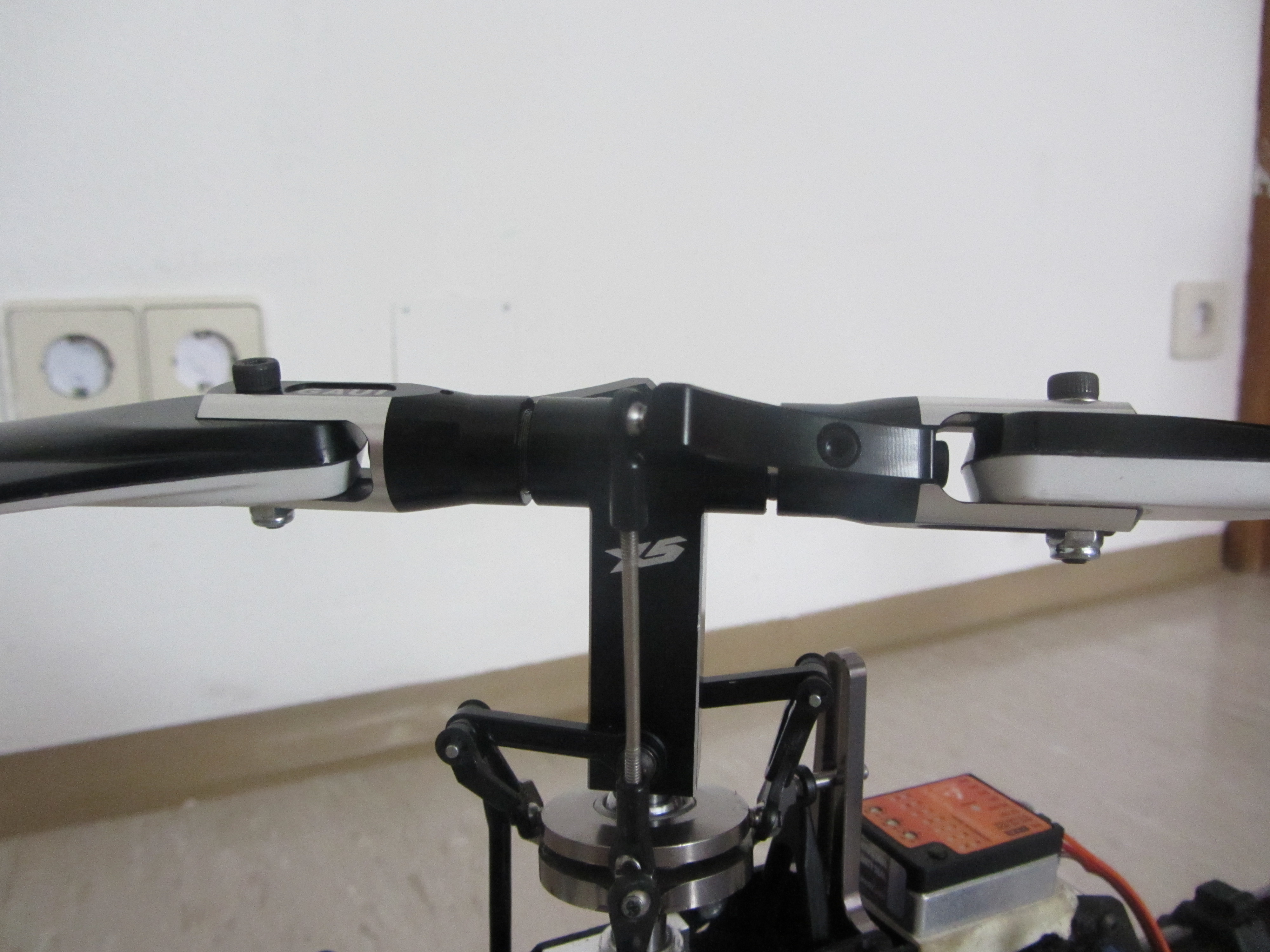

habe soeben den X5 kopf fertig aufgebaut am 550er. Kommt mir ehrlich gesagt besser als der Hurri Kopf vor. Klar, wie der Hurri rausgekommen ist, war ein Stabi system noch nicht wirklich brauchbar, deshalb wurden gewisse sachen erst nachgereicht.
Komme mit Hurri TS auf etwa 25° blattanstellwinkel.
Für die Anlenkung der Blätter gehen die X5 anlenkungen.
Die Hauptrotorwelle ist allerdings zum kürzen.
Die X5 Welle ist gleich lang, nur ist der einstich oben weiter (ist also gleichzeitig ein niederer kopf)- ein paar mm kürzer als der gekürzte 550er kopf.
habe etwa 1,5cm gekürzt + die bohrung versetzt. Schaut schon recht brauchbar aus. Jetzt muss ich noch ein paar andere sachen (rahmen) fertig richten, dann ist er wieder flugbereit.

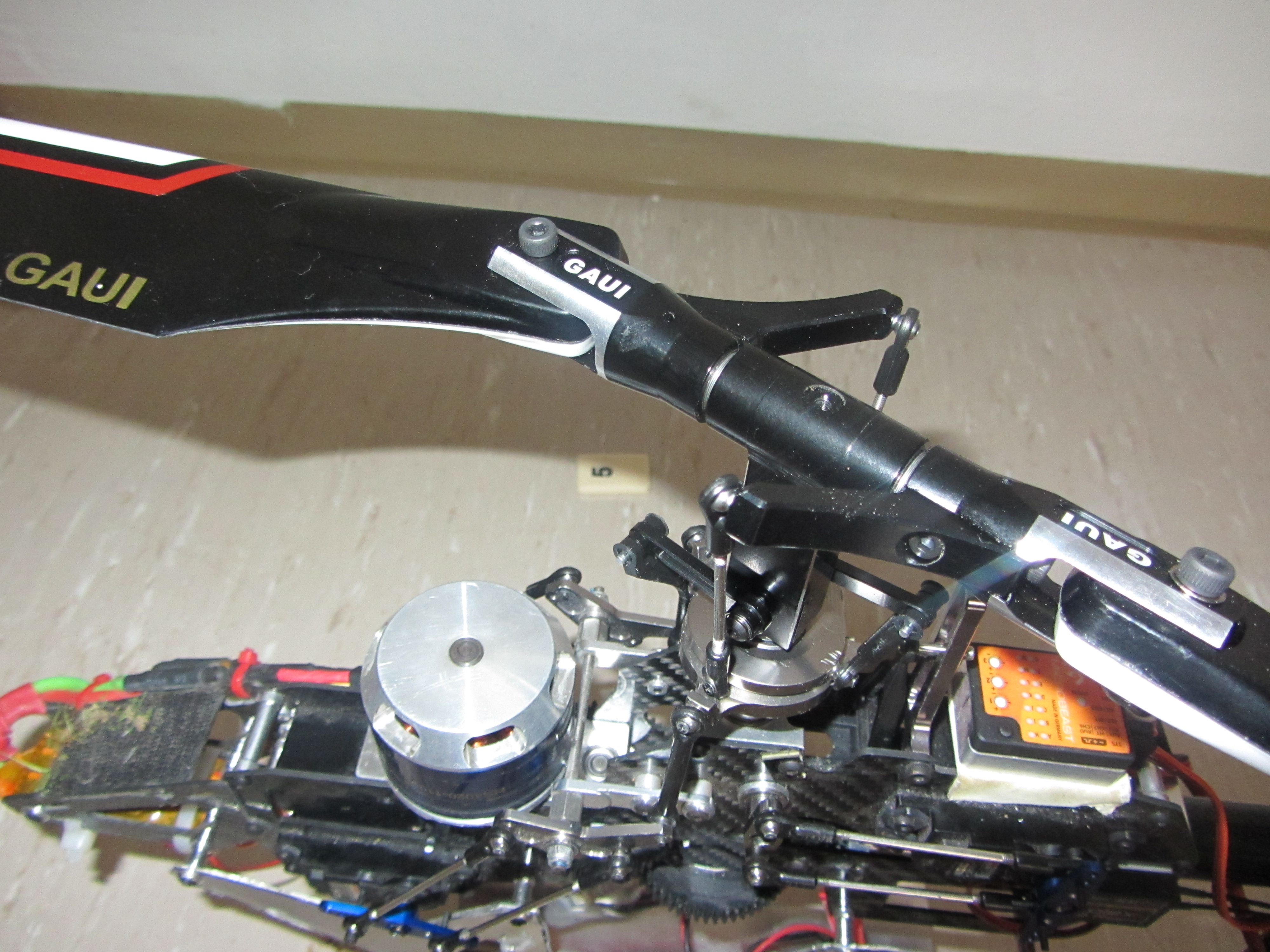

Gaui auf FBL und niedriger:
Einer der, wenn nicht der erste war wohl ich. Auch hier beschrieben. Bissi suchen, wer's net glaubt.
Der Umbau ist denkbar einfach und kostengünstig: HRW kürzen und ganz durchschieben. Beim 425er
geht das afaik. Falls nicht, einfach mit nem 8er Bohrer sauber nachbohren, bis man an der Paddelstangen-
Lagerung ganz vorbei ist und die Welle auf der anderne Seite wieder komplett im Material steckt.
Die Vorteile halten sich in Grenzen, aber es ist genug, dass es sich lohnt:
- Tiefer schaut nicht nur beim Manta besser aus
- Wendigkeit auf Roll ist etwas besser
- Sagte ich schon, dass es einfach richtig gut aussieht?
Das Bild entstand vor fast 2 Jahren....
Im übrigen sollte man auch bei den Plastehalter keine Sorgen haben müssen - selbst bei 3D nicht, wie längst
und hinreichend bewiesen wurde.
Ich habe trotzdem an bestimmten Punkten auf Alu gepimpt, um aus dem Stabibetrieb auch das letzte Quentchen
quetschen zu können. Aber der Unterschied zur Standard/Serienvariante ist eher marginal und steht in keinem
Verhältnis zu den Kosten! Mei, ich wollts halt haben. Ihr wisst schon: *PlinPling*

So, im Anhang die Bilder von meinem Umbau. ist nicht wirklich viel aufwand.
Die Hauptrotorwelle ist nur oberflächengehärtet. d.h. auf der stelle der bohrung 0,5mm oder so abschleifen und dann bohren geht ohne probleme, ist recht weich.
Die stelle, die als referenz genommen werden kann ist der einstich fürn stellring auf der HRW.
Die seite, die in die Lager kommt, muss gekürzt werden, dann passts.
Der rotordurchmesser erhöht sich aufgrund des X5 kopfs um etwa 10mm.
Falls die Frage auftaucht: ja, die unteren CFK teile des rahmens habe ich durch ein selbst gebasteltes, U-förmiges alu blech ersetzt, damit ich unterhalb einen 6S 4000mAh Akku reinbekomme
Denke so bis 5000mAh ist es null problem jetzt, auch schwerpunkttechnisch.
- IMG_0123.JPG (2.14 MiB) 4600 mal betrachtet
- IMG_0121.JPG (2.47 MiB) 4596 mal betrachtet
- IMG_0120.JPG (2.23 MiB) 4597 mal betrachtet

Das mit dem dicken Motor interessiert mich! Wie zum Geier hast du den reinbekommen?
Ich habe ja auch die Tuningstange drin, eventuell hast du's sogar bei mir gesehen.
Aber ich bekäme da keinen 40er Brocken rein. Hast du eines der größeren Ritzel auf dem Motor?
Dann kännte es _vielleicht_ gehen....anders kann ich es mir nicht vorstellen....
Falls es so ist, kann ich mich gleich in den A*** beißen, dass ich daran nicht gedacht hatte!
Ich hätte vor allen Dingen die kleinen KV-Zahlen der 40er Motoren brauchen können. Aber ich Depp
hab immer nur an meinem eingebauten 3026er mit kleinstem Ritzel gemessen und nicht
bedacht, dass bei Verwendung eines großen Ritzels ja genau die Millimeter dazukommen, die mir
gefehlt hätten. Hmtz....
Naja, der 3226 ist sicher auch ganz brauchbar, er muss sich dann halt ein bissi mehr anstrengen.
Was solls, sonst wär's kein Motor geworden.
