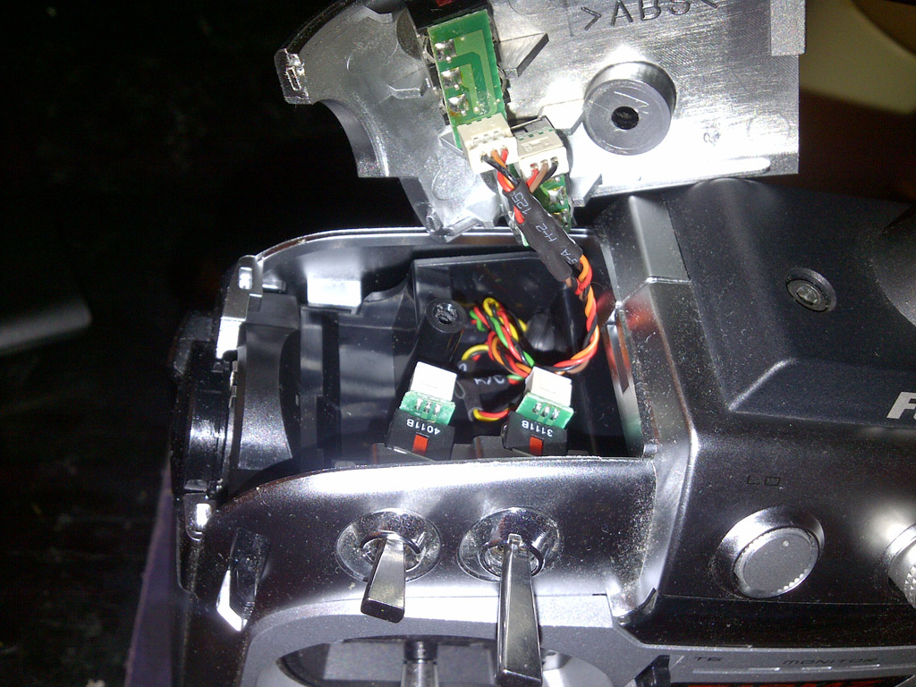

nun hatte ich etwas Zeit um meine Erfahrungen etwas darzustellen. Da es hier um viele Einstellungsmöglichkeiten geht beschränke ich mich auf die Heli-Menüs bzw. Allgemeines.
Das Erste was mir positiv aufgefallen ist war die vollständige Anpassbarkeit an die Wünsche des Piloten. Zum einen betrifft das die Möglichkeit Schalter in ihrer Position einfach verändern zu können.
Dabei hilft einem das mitgelieferte Werkzeug im "Stift". Damit is die Überwurfmutter schnell abgeschraubt, dann noch den Stecker ab und schon kann der Schalter durch einen anderen Schalter ersetzt werden bzw. an eine neue Position gebaut werden.
Auch die Knüppelagregate lassen sich in wenigen Augenblicken in ihrer Schräglage nach außen drehen um der Daumen/Fingerlänge angepasst zu werden. Die Funktionen Kreisel (Heck, Roll und Nick), Dual-Rate, AFR, sind in Gruppen oder Einzeln umschaltbar über ein belibiegen Schalter, was mir sehr gut gefällt. So ist es z.B. möglich je nach Flugzustand unterschiedliche Dual-Rates, AFR's auf dem gleichen Schalter zu haben bzw. in dem einen oder anderen Flugzustand nur die AFR oder nur die Dual-Rate für einen Geberweg zu schalten.
