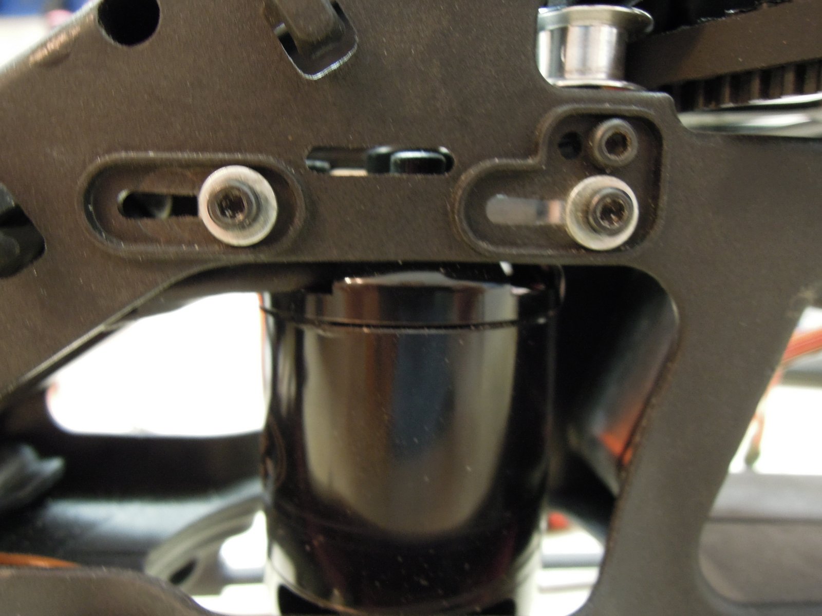

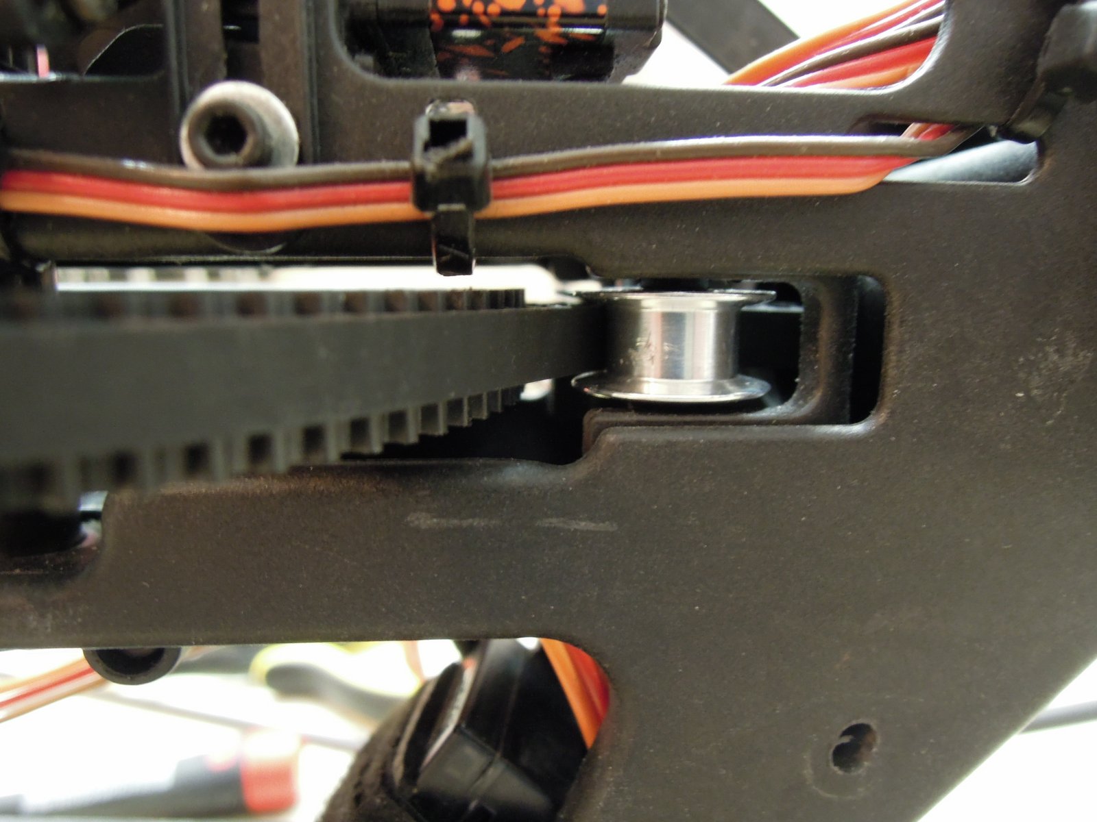

bitte schaut Euch mal meine Bilder an.
Ich bin mit dem Stretch beim Plaste Protos mit der Motorhalterung fast ganz hinten.
Auch mit dem Heckrohr hab ich fast keine Spielraum zum Spannen.
Riemen ist zwar perfekt gespannt, aber schaut doch mal wieviel Luft da bei Euch ist!?
Gruß Flo

Hmmm... wie viel länger ist denn eigentlich das Stretch-Heckrohr im Vergleich zum normalen?

welches ritzel?
sieht schon knapp aus...

13er

ist das heckrohr vielleicht nicht ganz in der aufnahme?

hm... werd ich mal checken!
Denk aber schon.

Würde jetzt auch darauf tippen, dass das Heckrohr nicht ganz bis zum Anschlag in der Heckrohraufnahme sitzt.
Vielleicht ist die Führungsnase vergratet oder schmuddelig, so dass es da erstmal leicht klemmt.
Wenn du ein 13'er Ritzel hast - dann check' doch mal, ob die vordere Andrückrolle nicht auch in der vordere Loch (also näher zum Motor) gebaut werden sollte.
Hat zwar nichts mit deinem Spann-Problem zu tun, aber ist mir gerade aufgefallen.

Ein bisschen war tatsächlich Luft! 1-2mm.
Denke jetzt passts!

War das nicht so das die Riemenrolle vor dem Haupzahnrad in die vorderen Löcher versetzt werden soll?

Alex2707 hat geschrieben:War das nicht so das die Riemenrolle vor dem Haupzahnrad in die vorderen Löcher versetzt werden soll?
im manual steht nix. meine aber auch irgendwas gelesen zu haben...

Die Rolle soll ja dafür sorgen, dass der Riemen möglichst viele Zähne am Ritzel mitnimmt, damit die übertragene Kraft auf möglichst viele Zähne verteilt wird.
Die Löcher "weiter weg vom Ritzel" sind für größere Ritzel gedacht. Selbst bei meinem 15'er Ritzel hatte ich die Andrückrolle nahe am Ritzel.

Das vordere Riemenrad muss in der vorderen Position verschraubt werden. Den Motor kannst Du weiter nach vorn bekommen, in dem Du den Riemen am Hauptzahnrad um 1-2 Zähne nach vorn versetzt. Dann kommst Du mit dem Motor und dem Heckrohr weiter nach vorn.

Egbert, guck Dir mal das foto an, die heckrohraufnahme ist extrem weit richtung HZR.
Flo, sieht´s denn jetzt besser aus?

Ich sehe nur die Motoraufnahme. Von der Heckrohrhalterung sehe ich nichts.
