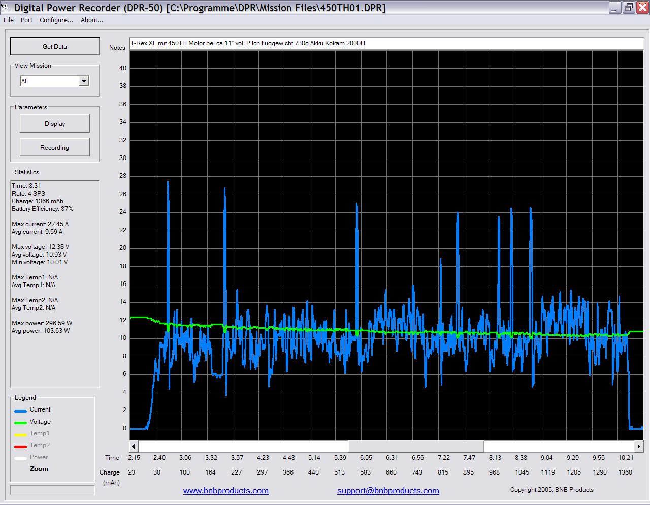

die flugzeiten sind ja auch noch vom flugstil und vom gewicht des hubis abhängig.deine knappen 10 minuten finde ich voll in ordnung.wenn ich aber nachrechne,komme ich auf einen viel geringeren durchschnitts strom.
aus den 2000er kokams bekommst du so um die 1,7 bis 1,8Ah raus,das macht bei 10 minuten flug im schnitt 10,5A und nicht 13-15A. :roll:
ich bin auch schon mal mit 2200er zellen knapp 16 minuten geflogen,immer nur hin und her...war aber langweilig. :wink:
ich häng mal ein bild von einen T-Rex flug mit DPR aufzeichnung mit an:
