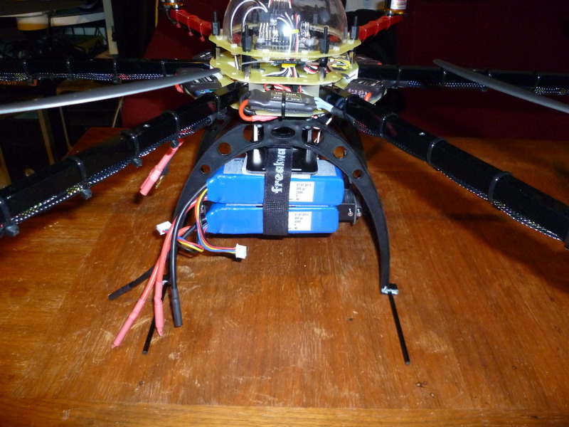

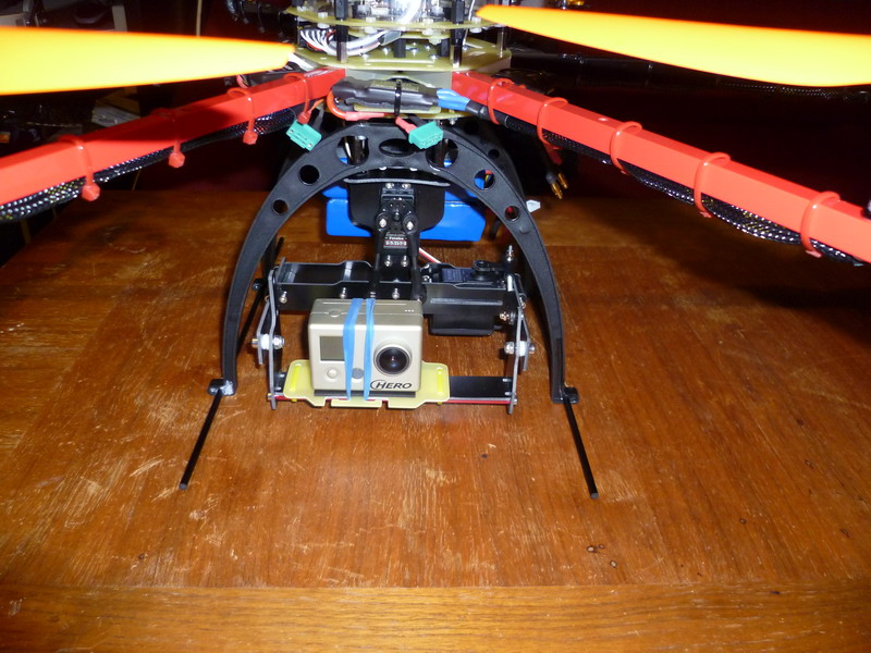

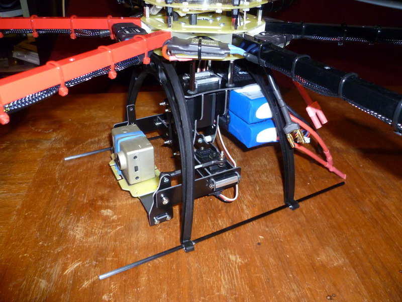

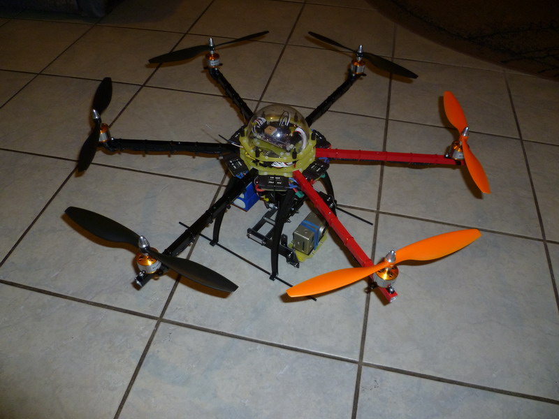

#17 Re: Hexa mit Arducopter APM2
.... jetzt mit dem 2-Achsen Gimbal von Paul
(mein Mini-Gimbal für die GoPro ist leider noch nicht fertig. Kämpfe mit den Anlenkungen
komplettes Abfluggewicht mit Gimbal, GoPro und 2 Akkus: 1965 Gramm
(hätte nicht gedacht, dass der so schwer wird)
Der Strom beim ruhigen Schweben liegt um 26A +- 5A
Die Leistung reicht aber aus um den Hexa gut durch die Luft zu bewegen .... auch wenn es sich an den Knüppeln anfühlt als bewege man eine Palette Kalksandsteine
Volker
Volker
