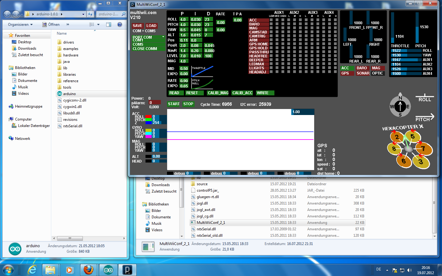

bisher hat alles super geklappt dank eurer Tips, musste jetzt aber feststellen das es nicht der Besagte FreeIMO 0.3.5MS ist sondern eine andere Platine
habe euch beiden Experten mal ein Screenshot hinzugefügt und hoffe das wir das Problem in den griff bekommen ,.,,,,
Knüppelwege kann ich sehen im tool, aber keine Gyrowerte, denke das es an einer Falsch geflashten datei liegt ?

ö... DAS is ne WIi-Platine und die is auch noch kritzkrumm drauf geklebt - das wird SO nicht funktionieren...
