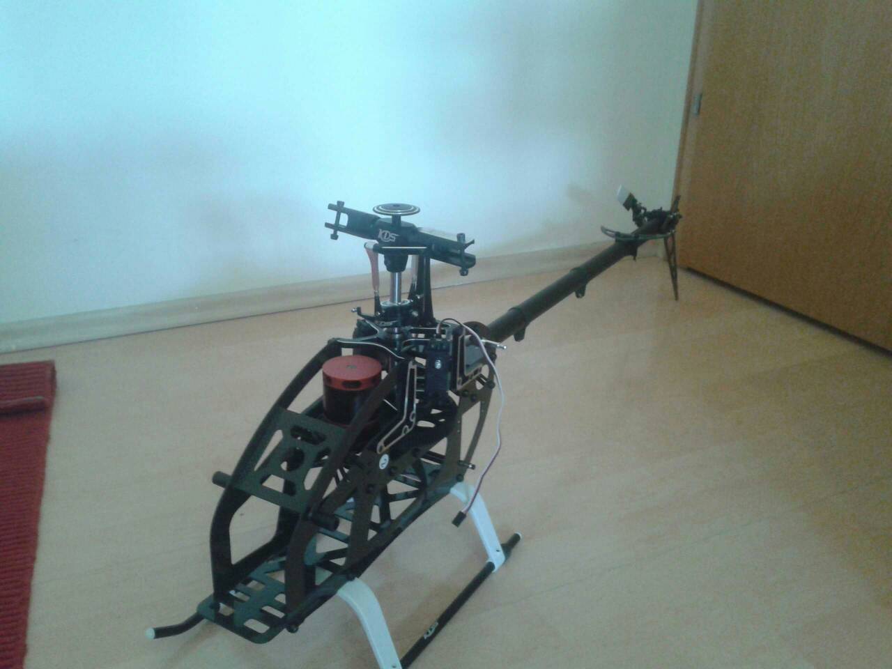

#30 Re: AW: KDS 550 oder 600?
Morgen.
Ich hab mal ne Frage.
Sind bei euch die Dfc anlenkungen gerade zubden Kugelköpfen der Taumelscheibe gestanden? (ich hoffe ihr wisstbwas ich meine.
Ich mussteneines der beiden nämlich ein bisschen zurnseite drücken damits passt. Und der Rotorkopf gehtnauch irgendwie schwergängig.
Gruß Luca
Gruß Luca
- uploadfromtaptalk1356427553654.jpg (80.17 KiB) 2958 mal betrachtet
- uploadfromtaptalk1356427417797.jpg (76.39 KiB) 2957 mal betrachtet
