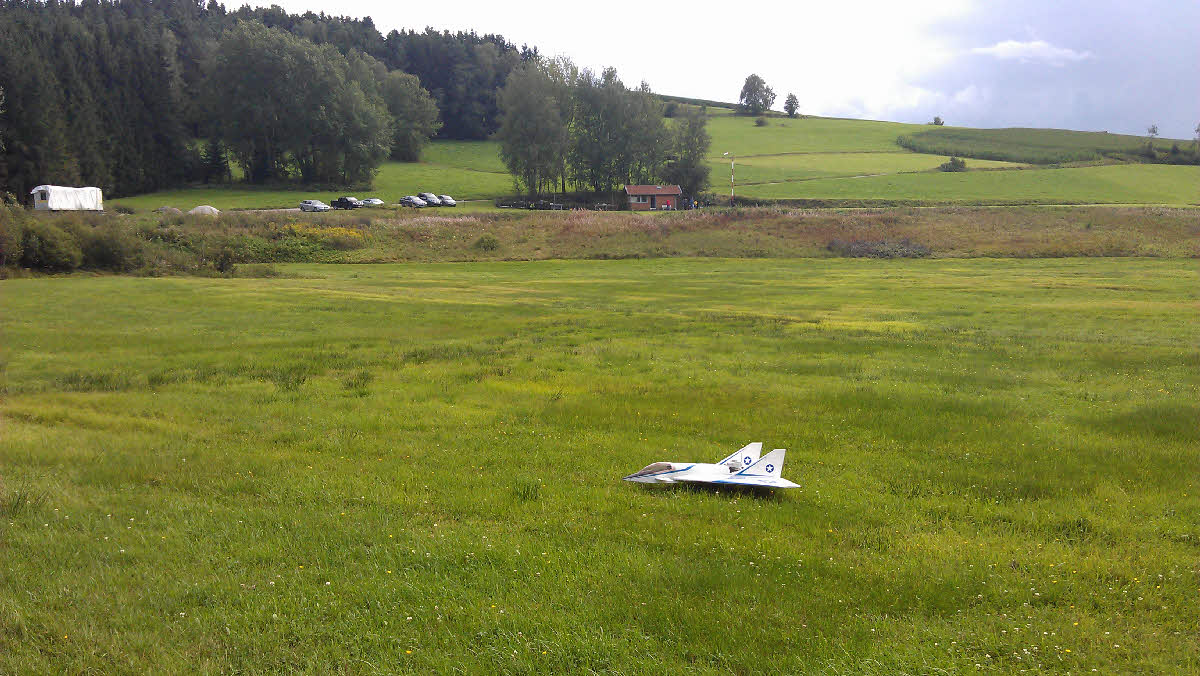

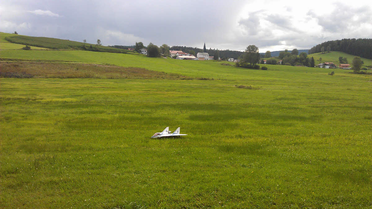

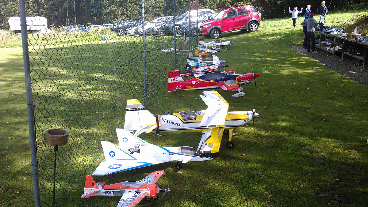

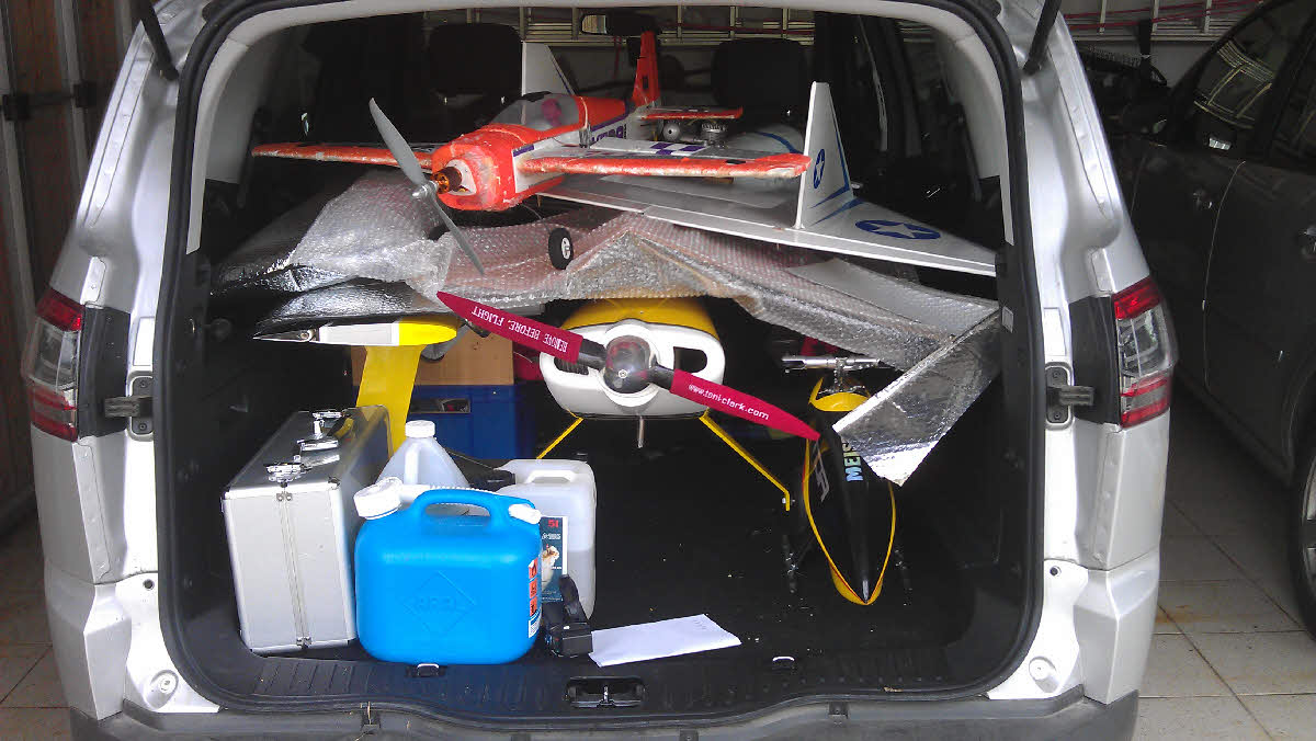

#19 Re: Dolphin Delta von Wild Modelltechnik, Wiederaufbauberich
Danke Dir,
heute hatte ich wieder eine Außenlandung damit, und diesmal noch Butterweicher und Schuld war ich auch selber.
Die ganze Zeit war zu starker Wind, als der Endlich auf 3-4Bft zurückging startete ich ohne den Flieger hoch zu heben, er war zu Mager.
Immer wenn ich im Steigflug war kämpfte der Motor mit dem ausgehen, und als ich freiwillig landen wollte deswegen und das Gas auf Halbgas zurückgenommen hatte ging er aus.
Bin dann ca. 150 Meter Entfernt in der Wiese gelandet. Und das Butterweich mit Rückenwind, man beachte den Windsack im letzten Bild!
Hier mal Bilder davon und vom Kindertag heute in Zell, die Dolphin passte gerade noch so in das Auto rein.
Bin übrigens heute auch mal wieder den TDR geflogen, bei 5 Windstärken hat es sich angefühlt wie bei euch oben.
Sepp
Sepp
