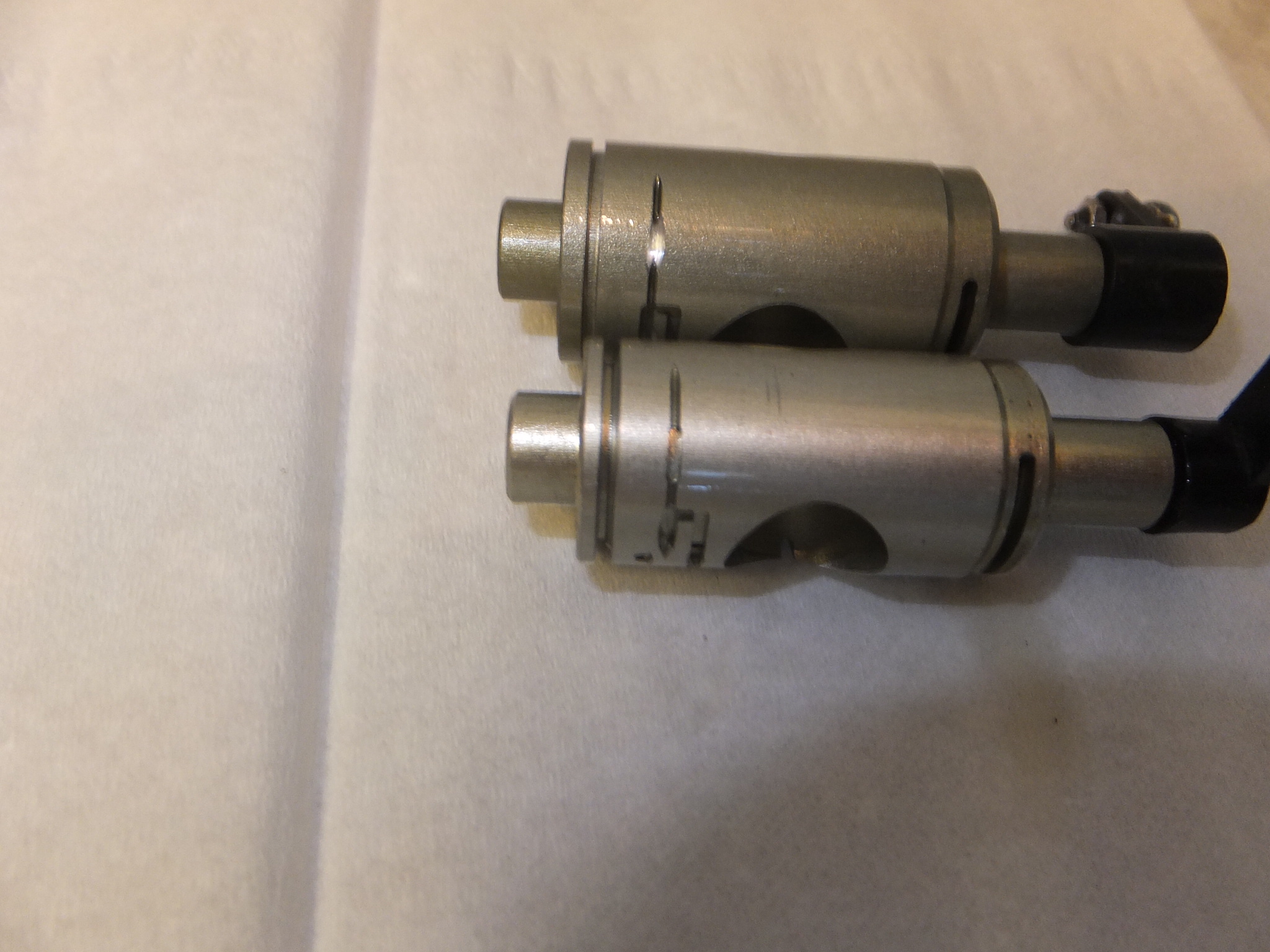

Oben 120srx unten 91sr
Hallo Sky,
ja der geht sehr gut. War ja selbst auch begeistert vom Tareq. Aber man kann ja nicht genug bekommen (Leistung).
Das Vergaserküken ist übrigens das gleiche YS 120 SRX und 91 SRX! Nur der 120er hat obenrum mehr Durst.
Auf dem Bild sind ein Originalküken vom 91SR mit der bezeichneten Verbreiterung für den 60-100%Bereich zu sehen, was eine Anreicherung des Gemisches bewirken soll.
Diese hab ich versuchsweise mit dem Dremel in das Küken vom 120er eingeschliffen. Jetzt bekommt er gefühlt mehr Sprit bei 70-90% Vergaseröffnung. Abschließendes kann ich erst nach weiteren Flügen am WE sagen. Im schlimmsten Fall kostet es nen neues Küken.
Grüsse Christian

mit dieser Einfräsung (Verbreiterung des Kanals) im Vergaserküken geht der 120SRX (und sicher auch der SR) wie ein 91SRX Tareq nur mit mehr Leistung und Drehmoment! Gleichmäßige Spritversorgung und Abgasfahne von 10-100%....
Die Nadeln Hover und High müssen nach der kleinen Veränderung 2-3 Klicks geschlossen werden, dann läuft er wirklich fantastisch!!! Kein Abmagern bei 70-90% bzw. starkes Überfetten im Mittelgasbereich je nach Nadeleinstellung. Fliege mit 15% Nitro, bei 30% dürfte das sicherlich noch deutlicher sein...
Grüße Christian

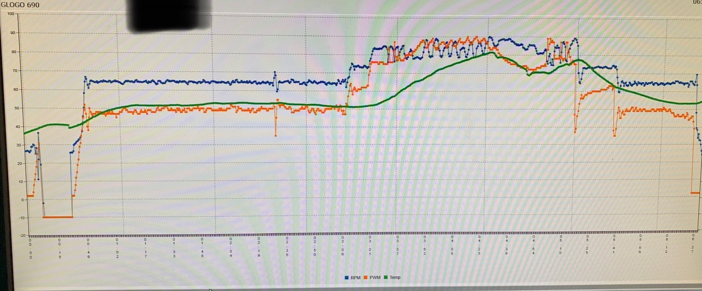

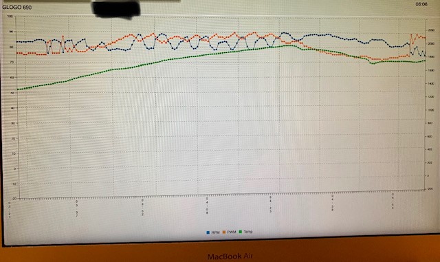

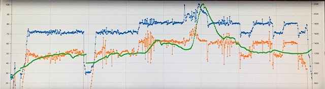

Mit der VBar Touch kann man es sehr gut sehen.
Immer wenn auf 2000RPM geschalten wird, beginnt die Temperatur zu steigen weil er abmagert (egal wie fett man ihn einstellt).
Es kommt einfach zu wenig Treibstoff nach.

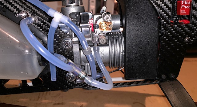

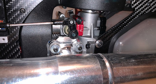

Wollte nicht mehr am Motor etwas modifizieren und habe so gleich den Vergaser von dem OS 105 HZ-R verbaut.
Ein Gedicht sag ich nur. YS Motoren sind wirklich spitze! Aber mit dem original Vergaser, kann man schon mal verzweifeln....
Bei den Diagrammen:
Blau ist Drehzahl
Grün ist Temperatur
Orange ist Vergaseröffnung
Also nächster wird dann der YS120SR-SP1 mit OS Vergaser eingeflogen.

Hier kann man erkennen, wie langsam und gleichmäßig die Temperatur ansteigt. Ca. 10 Loopings mit 12° Pitch geflogen. <br />Vergaser nur mit Standardeinstellung. Wird erst bei wärmeren Wetter genauer eingestellt.

Hier sieht man, wie die Temperatur schlagartig beim abmagern ansteigt.
YS-91 SRX Tareq mit original Vergaser.jpg (34.52 KiB) 4132 mal betrachtet
