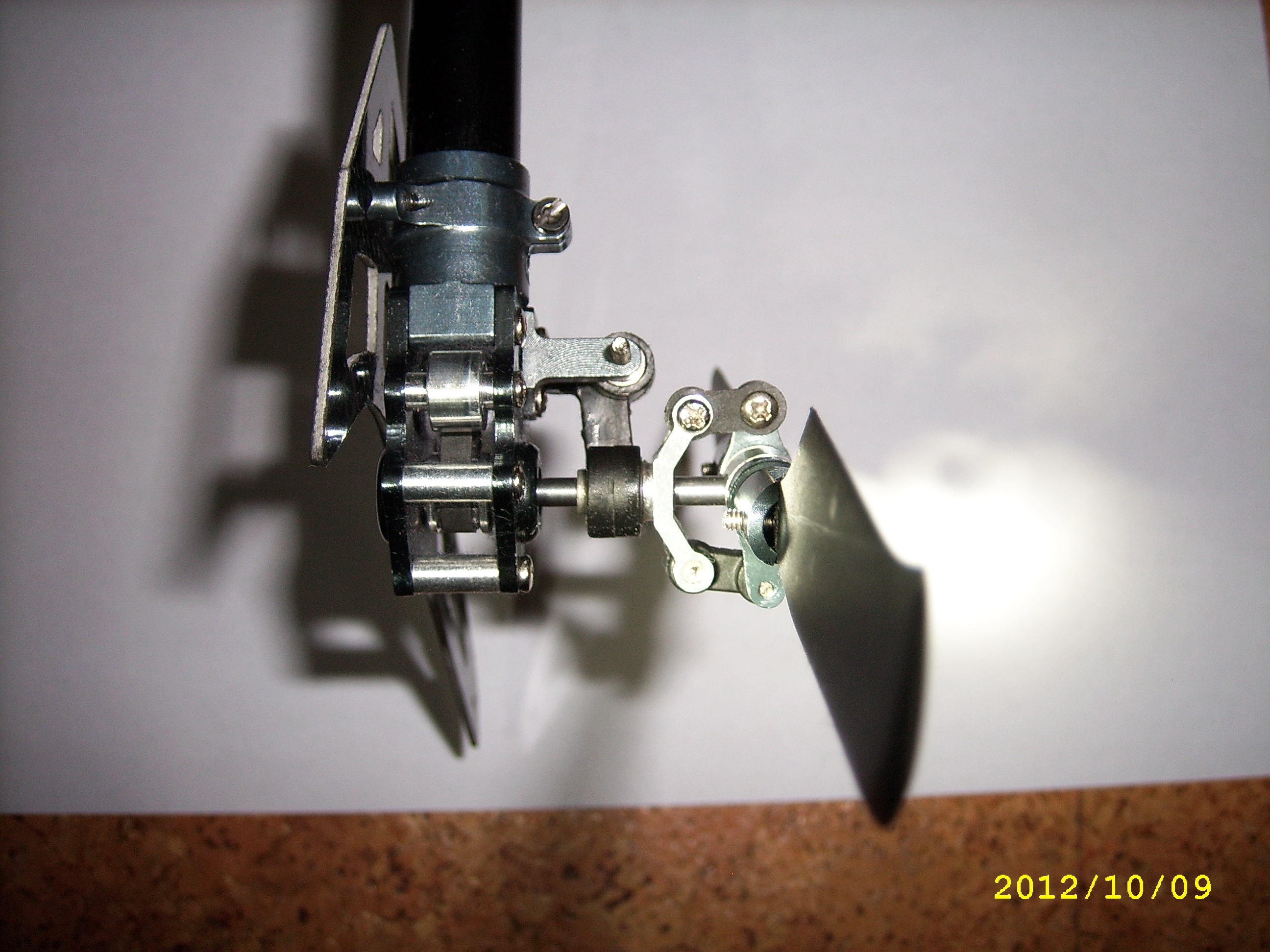

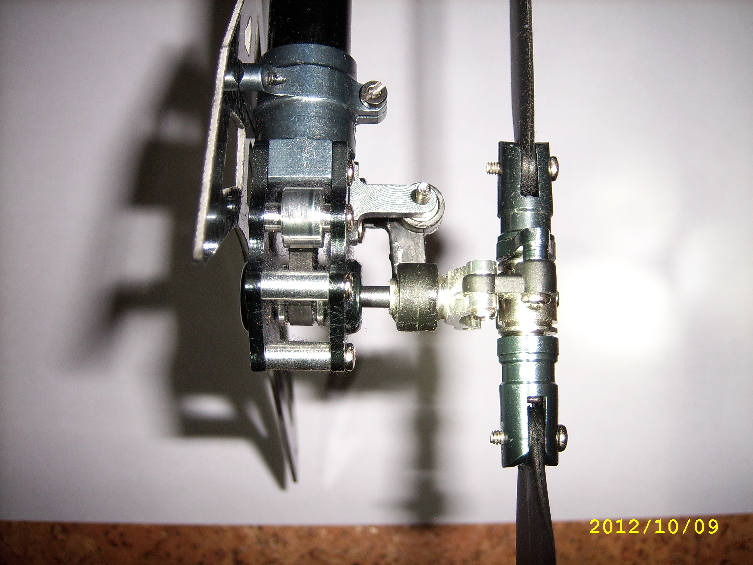

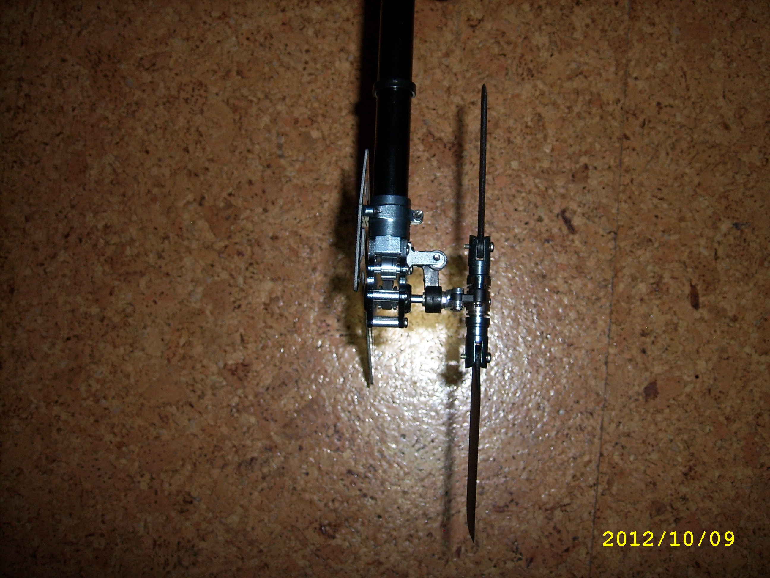

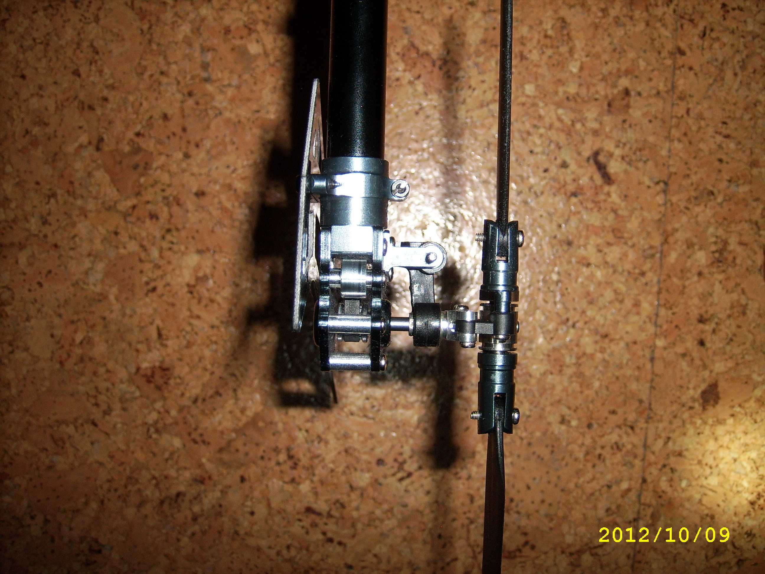

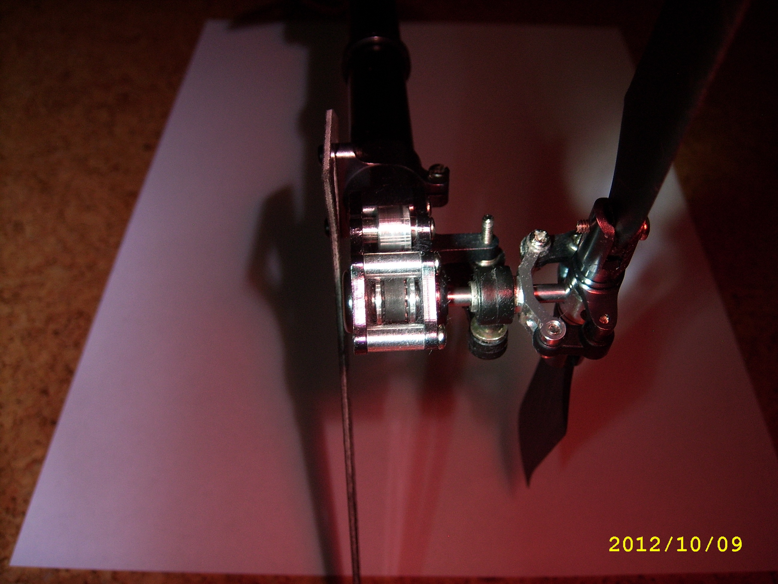

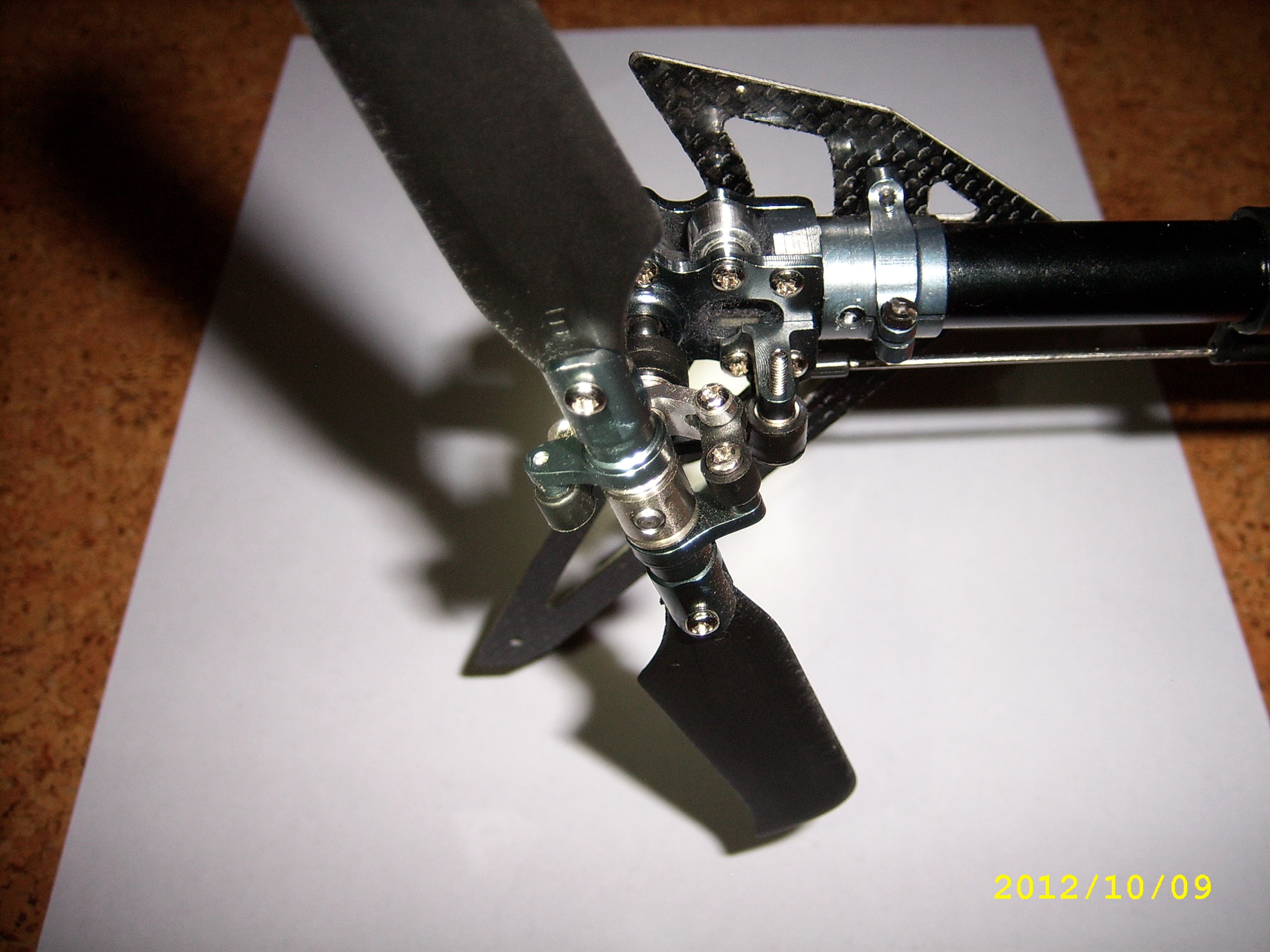

Mach mal bitte ein Foto vom Heckrotor von oben bei Neutralstellung des Hecksteuerknüppels.

Fehlt noch der Test bei ausgehängtem Gestänge. Ich warte mal auf die Bilder. Vielleicht erkennt man da schon was.

Danke für die Fotos. Leider hat sich mein Verdacht mit der Anlenk-Geometrie nicht bestätigt. Bliebe noch die Steuerkraft bei drehendem System.
