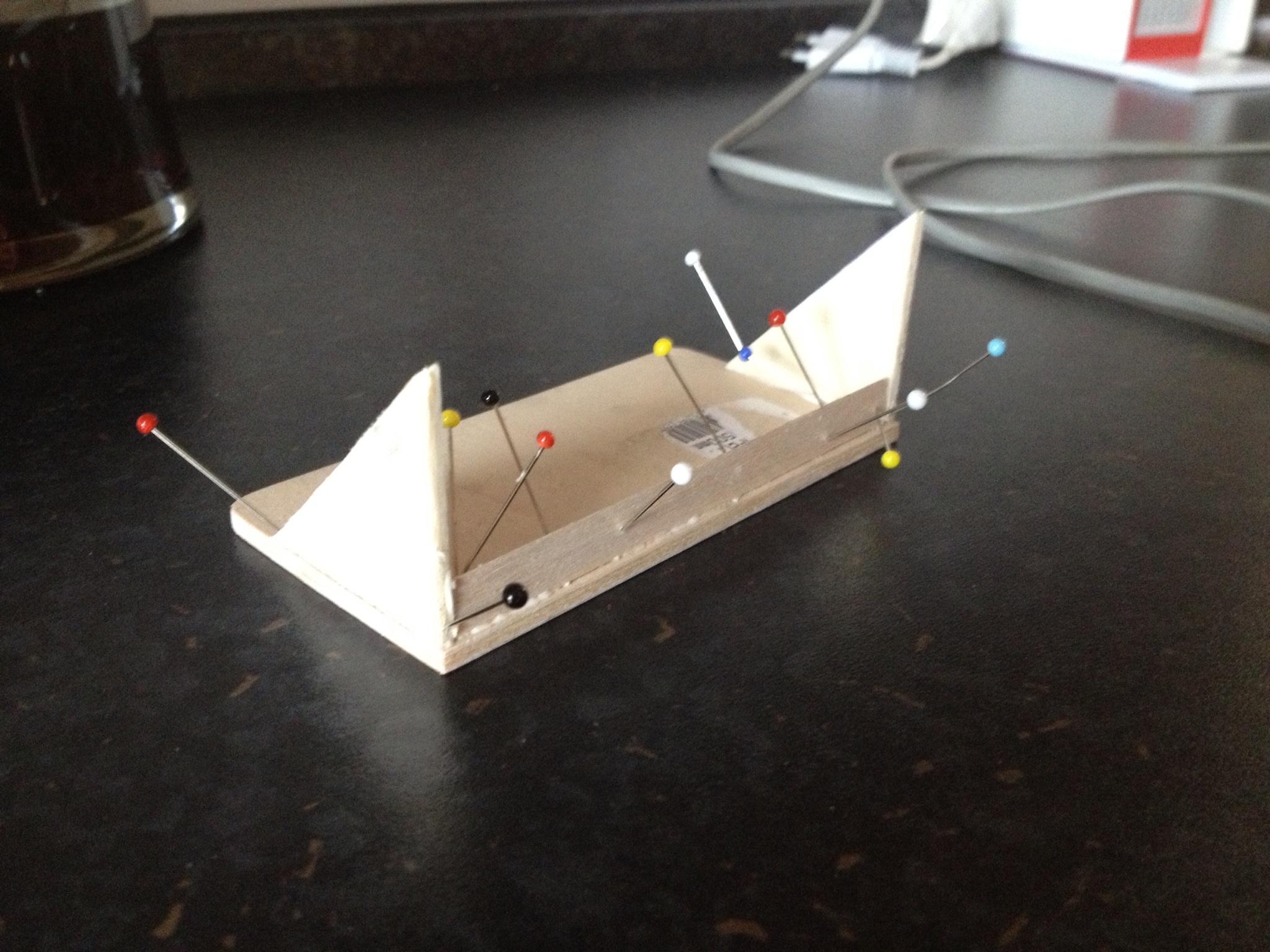

Kopfmontage

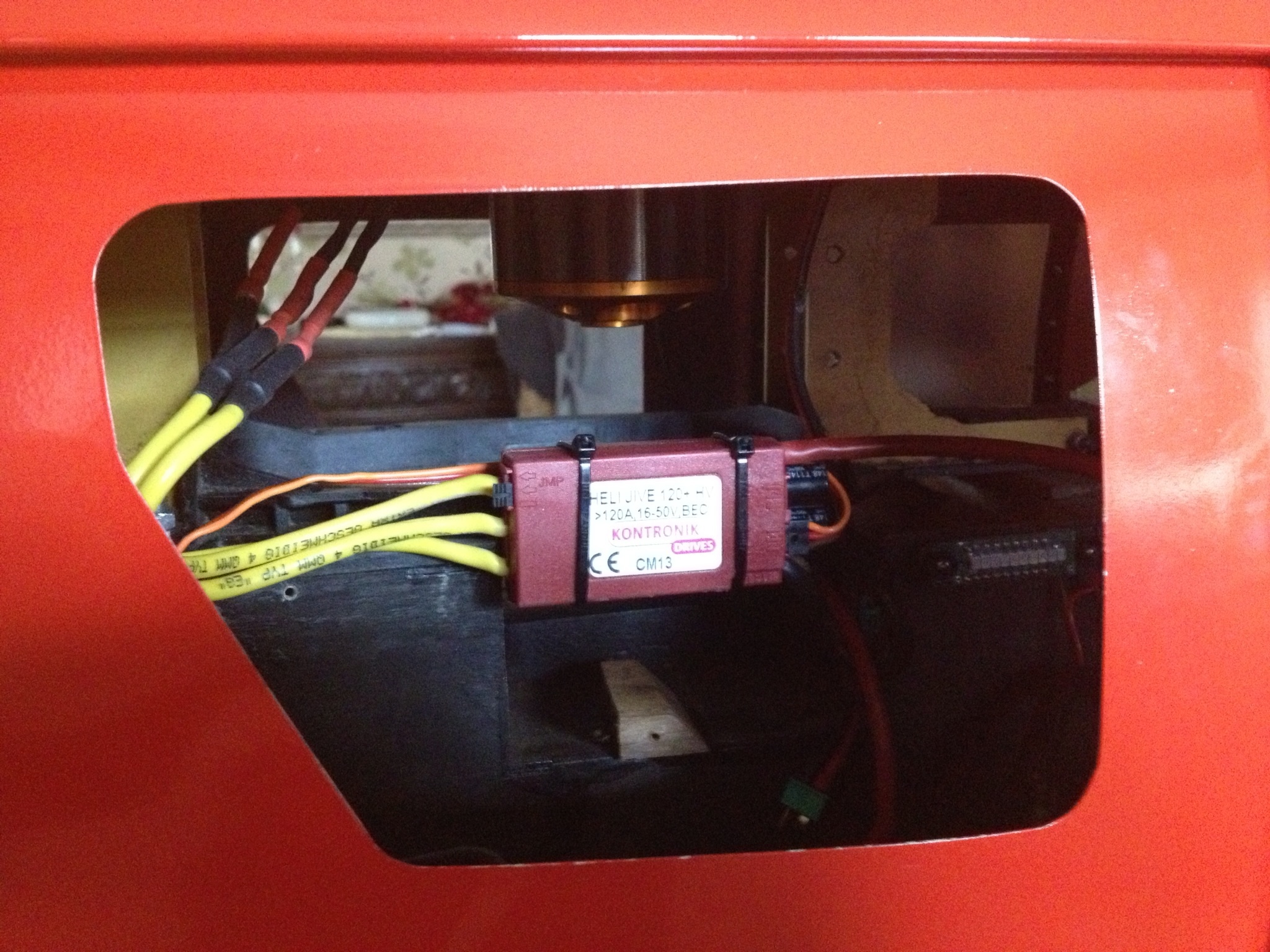

-Jive ist drin
-Halterung für RX und Vstabi muss noch trocknen.
-Halterung aus Carbon-Alu für den VStabi Sensor ist montiert.
