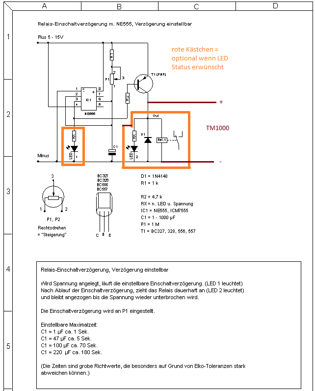

#22 Re: Drehzahlsensor an Jive 80HV funktioniert nicht
Das hier sollte in jedem Fall laufen und kostet auch nur nen paar cent. Ein bissel Platinchen muss man aber unterbringen wenn man es nicht in SMD fertigt:

#23 Re: Drehzahlsensor an Jive 80HV funktioniert nicht
Na dann werde ich mal versuchen die Teile zu identifizieren und den Plan zu verstehen
Wenn ich das richtig deute, dann benötige ich lediglich 6 Bauteile ?
Wobei der ja schon recht einfach gemacht ist. Mal schauen ob das klappt. Danke Dir

#24 Re: Drehzahlsensor an Jive 80HV funktioniert nicht
Öhhm, das Relai benötige ich doch auch oder ? Da fängt es schon wieder an, wenn ja was für ein Relai ?

#25 Re: Drehzahlsensor an Jive 80HV funktioniert nicht
Nö, der Transistor (nimm den BC327 oder 328) kann 500mA bzw. 800mA, das sollte für den TM1000 reichen. Bei BC556 oder 557 könnte es mit 100mA in der Tat knapp werden.
Wenn Du ganz sicher gehen willst kannst Du auch den Weg der von JLog empfohlen wird gehen, nämlich nicht den ganzen TM1000 später zuschalten, sondern die Signalleitung des I2C Busses kurz auf Masse ziehen. Da müssten dann 1-2 Änderungen in den Schaltplan. Mit dem BC327 müsste es aber gehen, wäre nix anderes als die Zuschaltmethode des TM1000 mittels eines Schalters.

#26 Re: Drehzahlsensor an Jive 80HV funktioniert nicht
Kurzbeschreibung des Schaltplans:
Bei Einschalten der BEC Spannung liegt der Ausgang des NE555 (PIN3) auf "+", also der BEC Spannung. Nach Ablauf der Einschaltzeit, welche sich über das R1+P1/C1 Glied bestimmt, wird der Output auf Masse gezogen. In diesem Moment fließt ein kleiner Strom aus der Basis des T1 über R2 nach Masse, was bewirkt das T1 niederohmig wird und die Versorgungsspannung zum TM 1000 durchschaltet.
Ist alles garkein Hexenwerk

#27 Re: Drehzahlsensor an Jive 80HV funktioniert nicht
Naja für mich schon
Also kann ich alles komplett was Du in Orange umradet hast weglassen, samt Relais und 1N4148 ?
R1 und P1 sind doch normale Widerstände. Was soll der Punkt 3 dort bedeuten ? Widerstände haben doch nur 2 Adern. Ich bin verwirrt

#28 Re: Drehzahlsensor an Jive 80HV funktioniert nicht
neotask hat geschrieben:R1 und P1 sind doch normale Widerstände. Was soll der Punkt 3 dort bedeuten ? Widerstände haben doch nur 2 Adern. Ich bin verwirrt![]()
P1 ist ein "besonderer" Widerstand

#29 Re: Drehzahlsensor an Jive 80HV funktioniert nicht
Du wirst feststellen, dass die Teile fast nix kosten. Baue die Schaltung am besten einmal auf einer Lochrasterplatine auf, und zwar mit den Komponeten der roten Kästen ohne D1 und ohne Relais. Dann siehst Du erstmal an den LED das alles so funktioniert wie es soll. Erst dann lässt Du die LED auch noch weg um Platz zu sparen und baust das ganze so klein wie möglich auf Lochraster für den Heli auf.
Nimm die Bauteile alle bedrahtet, max. den NE555 würde ich einmal auch als SMD kaufen für die spätere, möglichst kleine Version. Gerade bei P1 wirst Du feststellen, dass es ganz viele Typen, zum teil sehr groß, gibt. Nimm einen kleinen bedrahteten "Trimmer", z.B. diesen hier: http://www.reichelt.de/Spindeltrimmer/9 ... 7cbad13acb
Den NE555 erstmal in groß für den Testaufbau: http://www.reichelt.de/ICs-NE-STV-/NE-5 ... 7cbad13acb
später dann in klein rücklinks mit nem Tropfen klebstoff an den Trimmer oder auf die Platine z.B.: http://www.reichelt.de/ICs-NE-STV-/NE-5 ... 7cbad13acb

#30 Re: Drehzahlsensor an Jive 80HV funktioniert nicht
Ok prima, dann werde ich das die Tage mal aufbauen und testen. Danke
