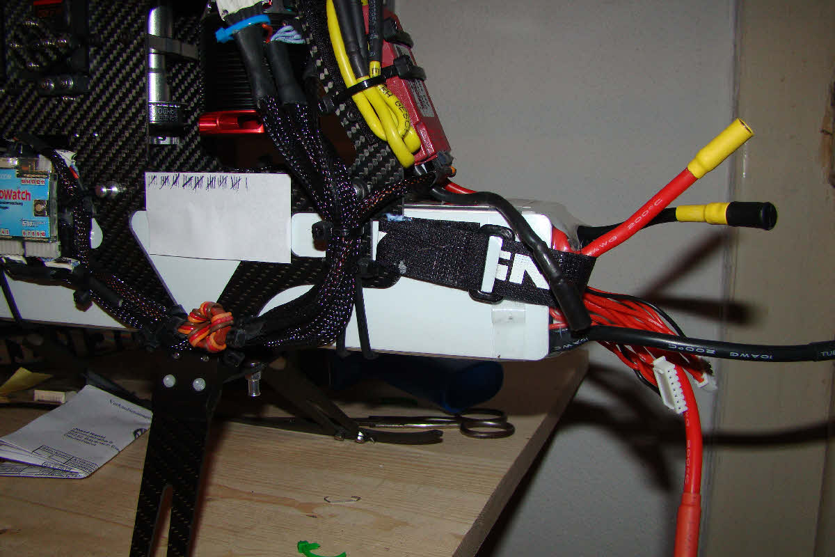

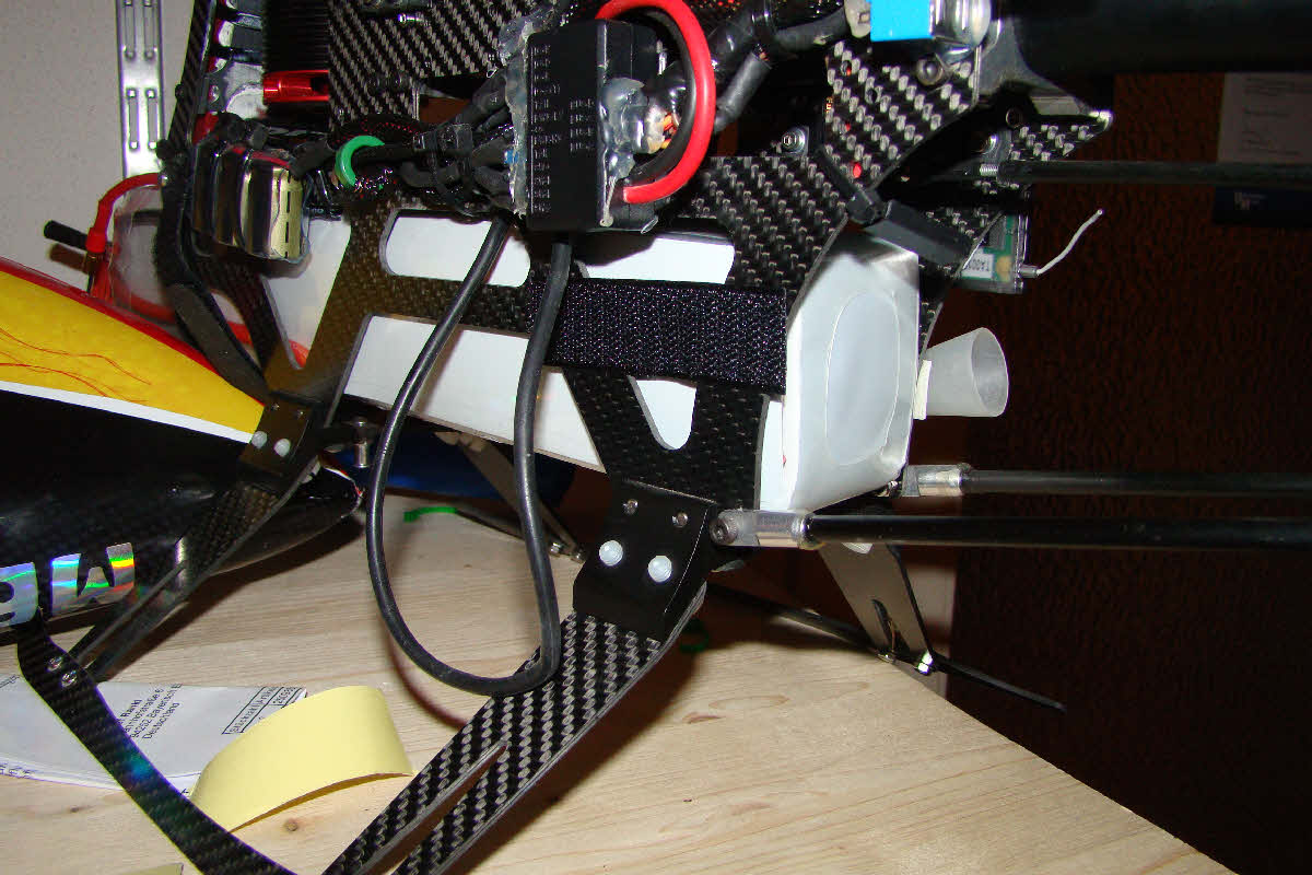

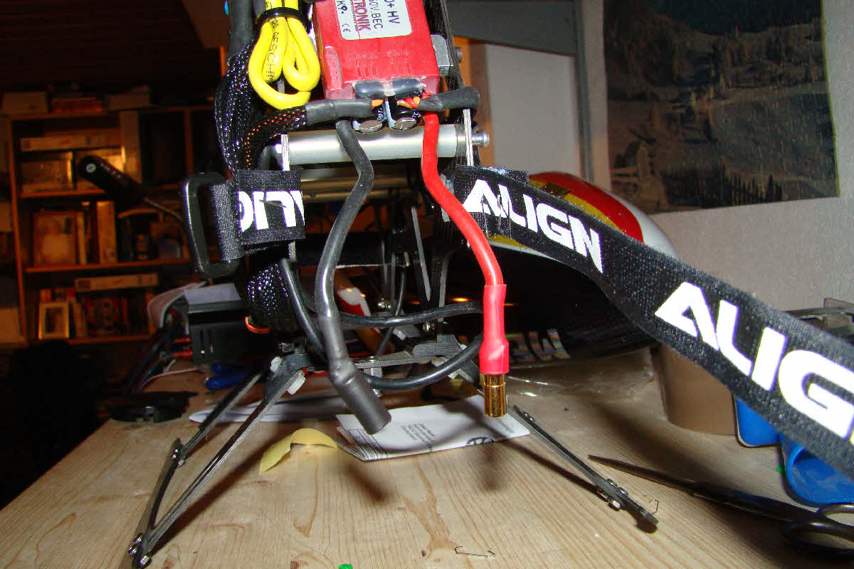

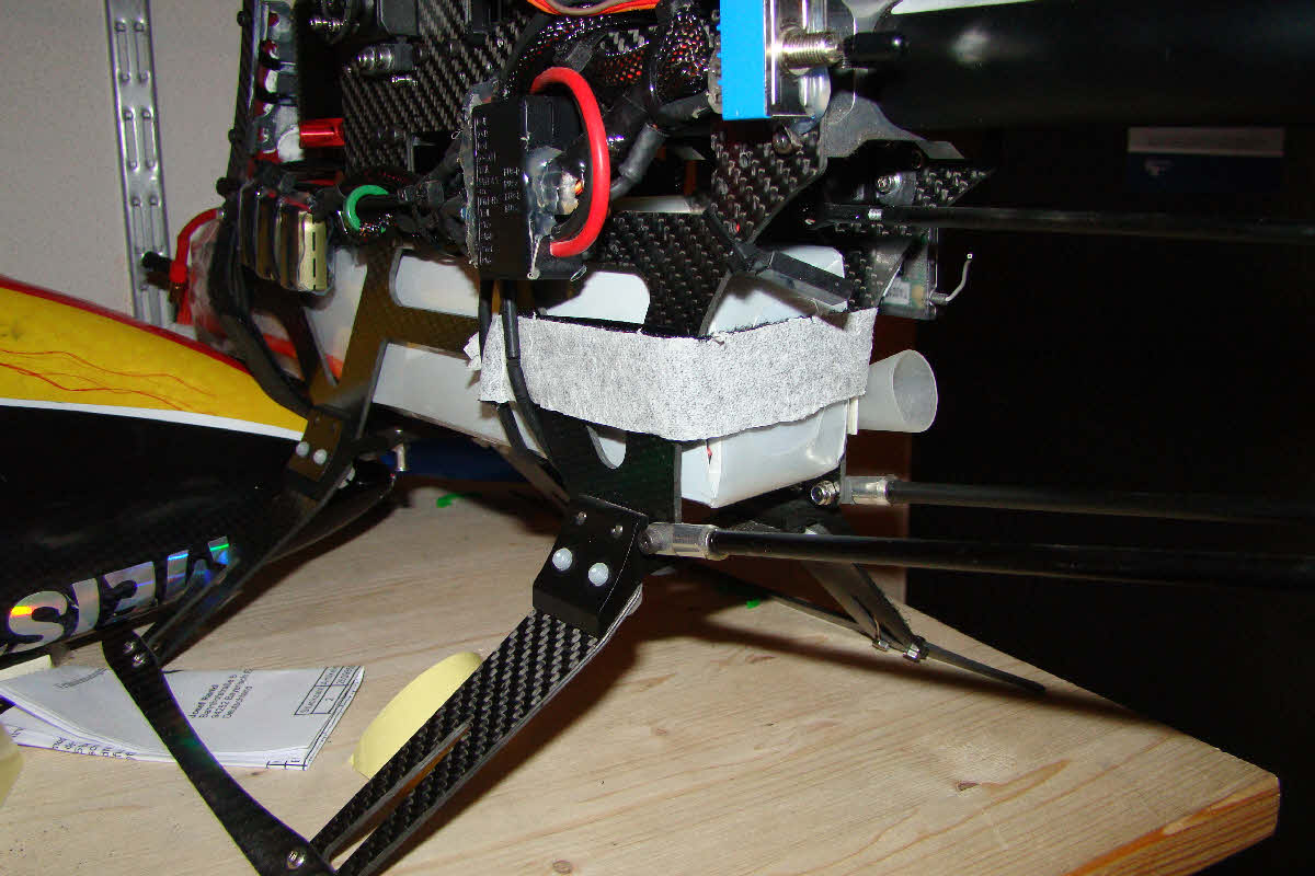

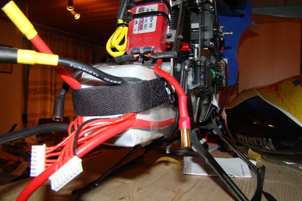

Ja über die 3 Stangen sind Silikonschläuche drüber, aber wenn ich am Akku drücke so kann ich den Axial ohne große Kraft um mehrere cm verschieben. (Momentan nur 2 alte Gummibänder)
Ich habe Klettbänder am Chassi eingefädelt und miteinander verklebt sowie geklammert, das scheint gut zu halten.
Es passt nicht optimal am Lipo, aber besser als wie garnichts ist es allemal, und leicht zu öffnen. Und unter den Kabeln sollte es auch einigermaßen halten.
Hinten habe ich mit Haken/Flauschbändern einen Anschlag gebaut der Einstellbar wäre, das Flauschband habe ich dazu auf eine Küchenrolle geklebt.
Somit musste ich nichts am Rahmen direkt verkleben (Außer den Hakenbändern hinten), mein Gewissen ist beruhigt und die bestellten Antirutschbänder kommen zusätzlich bei beiden Helis zur Verwendung.
