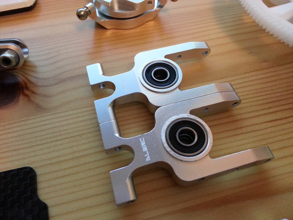

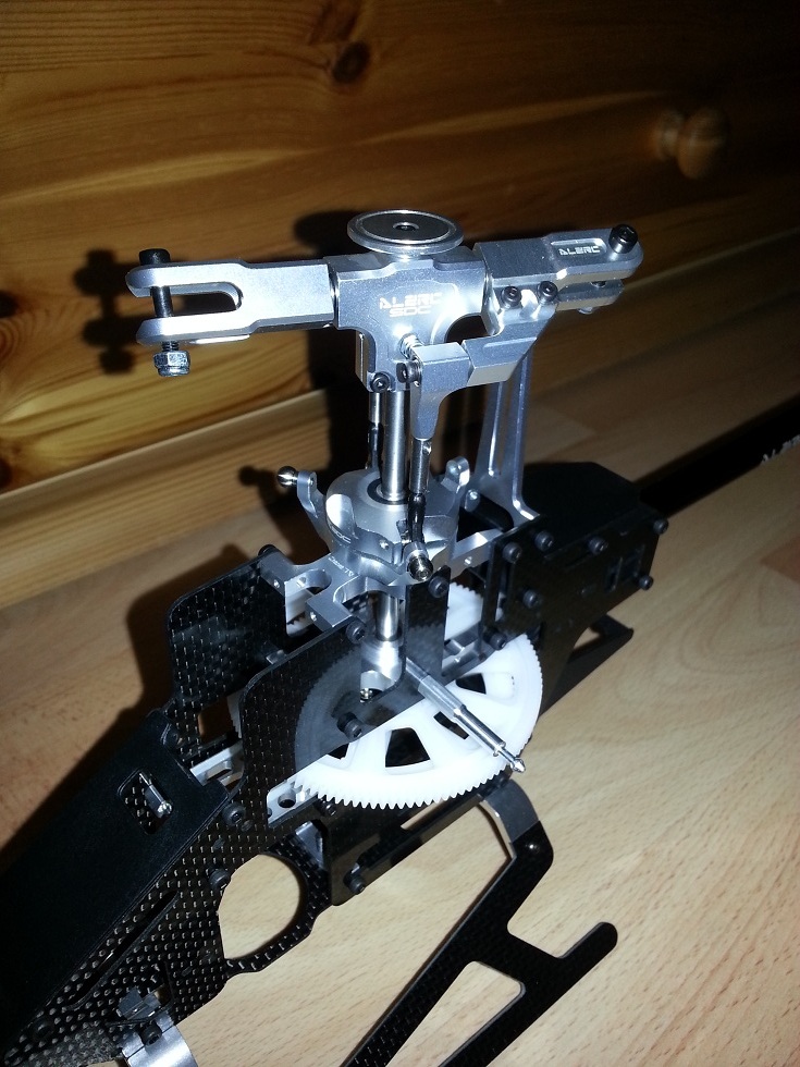

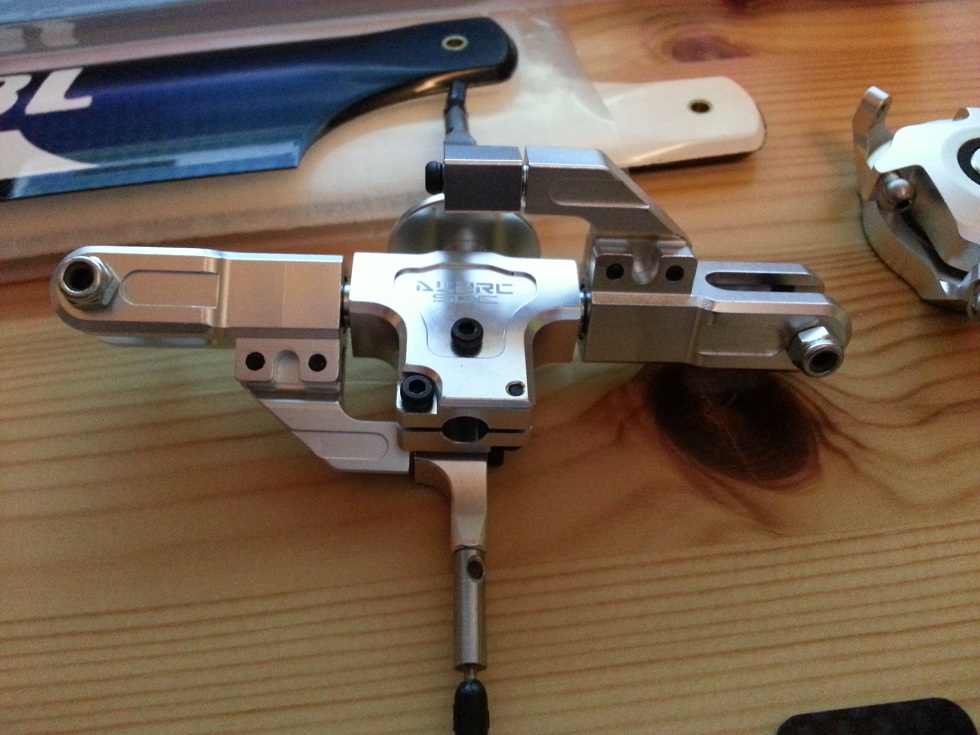

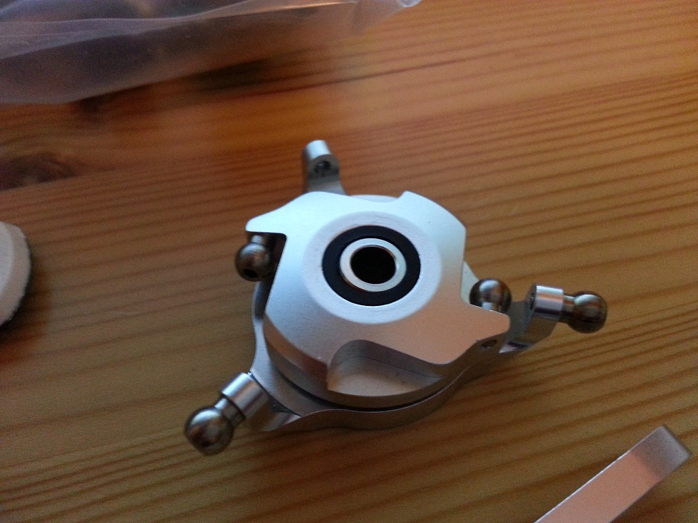

Taumelscheibenlager etwas hackelig. Habe ALZRC bereits deswegen angeschrieben.

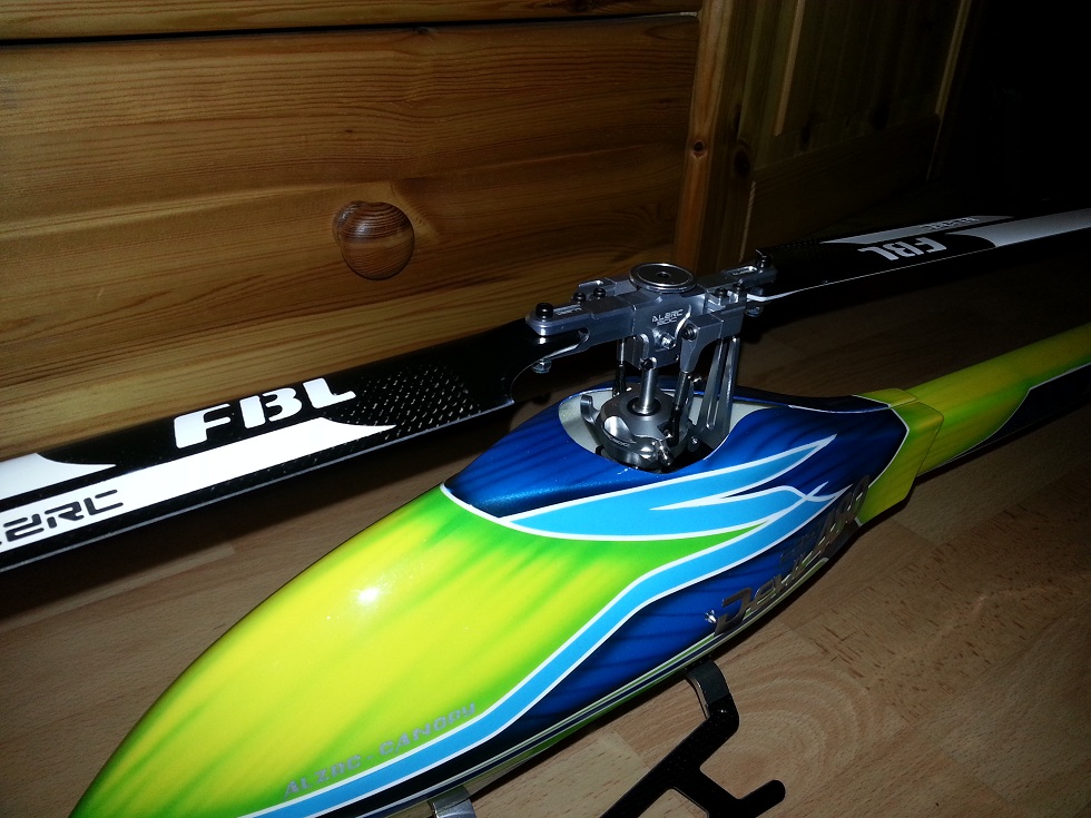

Im Gegensatz dazu sehr toller Kopf. (Bis jetzt)

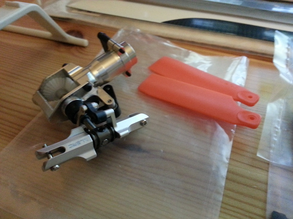

Nicht ganz spielfreies Heck. Mal sehen was sich machen lässt ;)

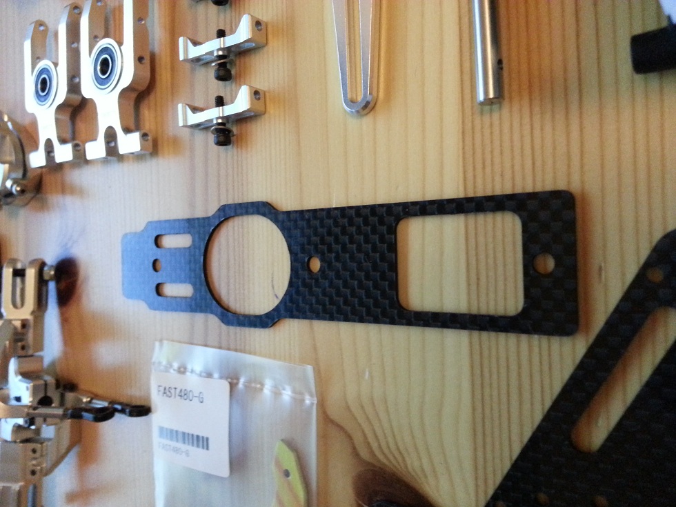

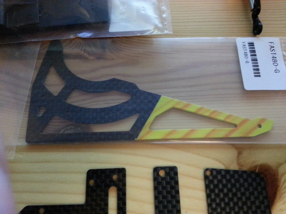

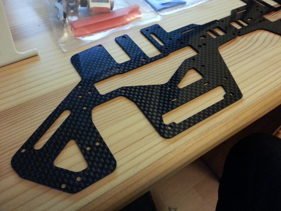

Verarbeitung von dem Carbon ist top.

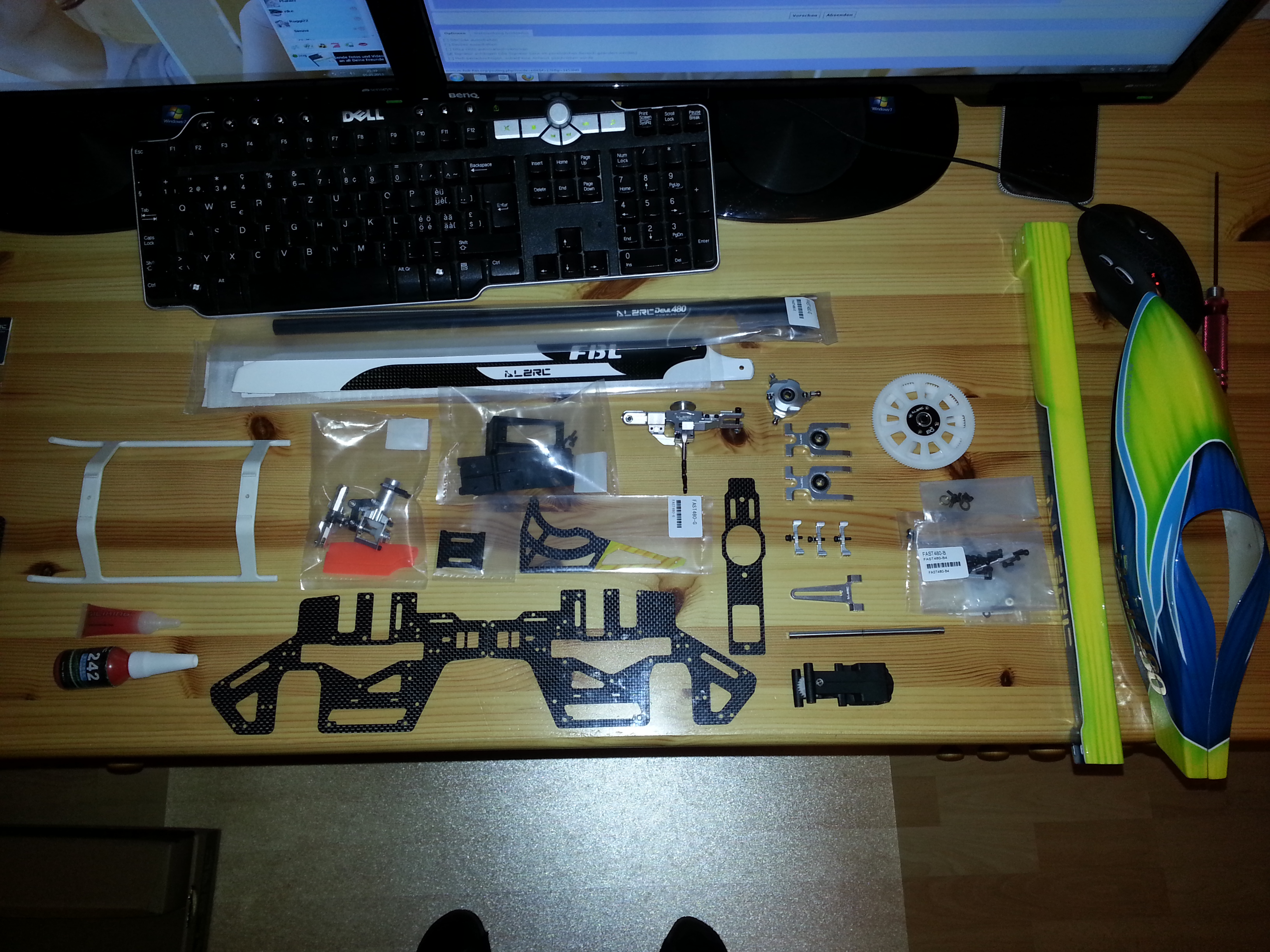

Alles was ich dazugekauft habe.

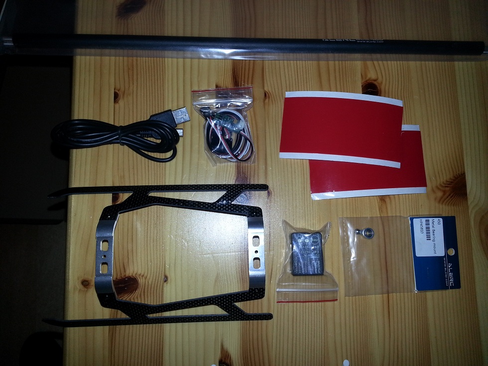

Alles was mitgeliefert wird.

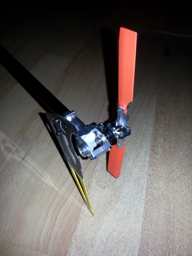

Heckblätter gehen echt schwer drauf. Mal sehen was ich da mache.

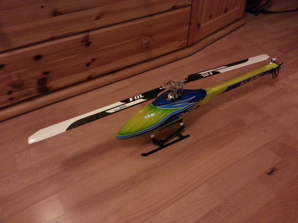

#18 Re: Kennt hier jemand ALZRC?
Sieht echt schick aus 8) Ich hoffe, du hast die fertig montierten Teile auseinander gebaut und kontrolliert??!! Bin ja mal echt gespannt wie zufrieden du sein wirst. Und Danke für die Bilder!!

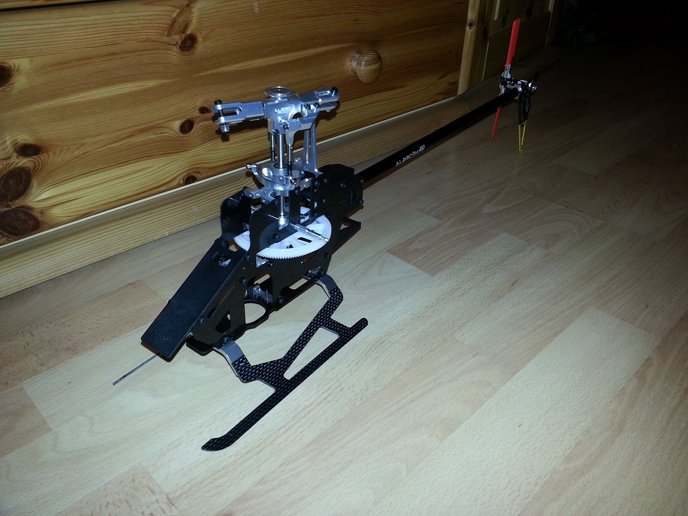

Der ist so erstmal nur "zusammengesteckt". Eben auf die Schnelle. HRK und HR wird natürlich nochmal neu aufgebaut. ;)

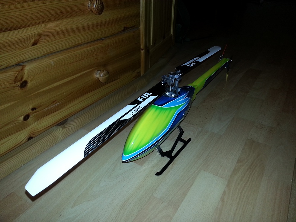

Im großen und ganzen doch ein ganz schickes Teil. Die regulären 180€ wäre mir der aber glaube ich nicht wert.

Sieht ja mal hammer aus. :D

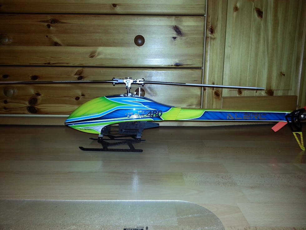

Danke für die Fotos, eine schöne Baudoku sieht man selten. Bis aufs Ladengestell ( :wink: ), und das Seitenleitwerk ein schöner Heli.
Nur mit der Heckdrehrichtung seh ich noch Optimierungspotenzial.
Heckservo würde ich persönlich lieber bei der Baugröße eine Nummer größer gehen, aber das kommt natürlich auch auf deine Flug-Anforderungen an.
Außer 4g Mehrgewicht wüßte ich nix, was auch ein "klassisches" DS520 nicht auch könnte. Gut, ich bin auch kein 3D Flieger...

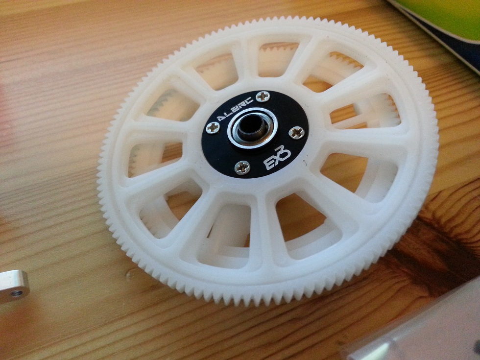

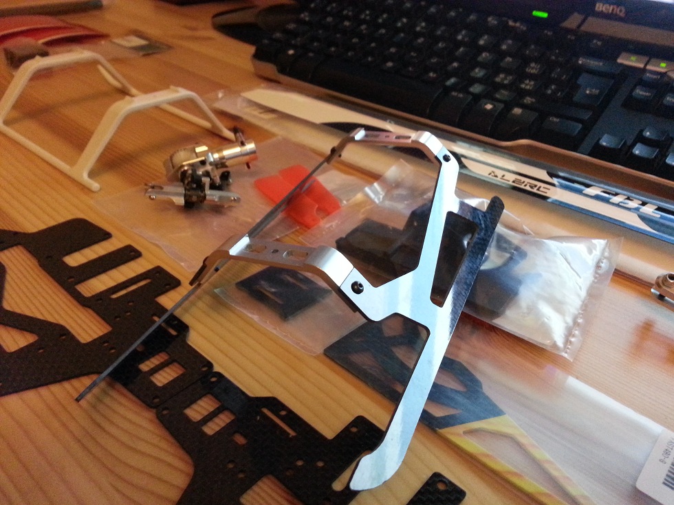

Ist das Hauptzahnrad ein schräg- oder noch ein grad verzahntes?
Bzgl der TS-Führung:
Wenn das so fest bleibt, geht das an sich.
Sichern kannst du das entweder durch eine zweite Schraube, oder vorn eine Raupe Heißkleber. Oder du schraubst von außen einen kleinen Winkel mit den zwei Schrauben,...
M.M. die sauberste Lösung, Carbon vor der TS Führung aufrauhen, dort einen kleinen Kunststoffwinkel aufkleben.
Bzgl. des Hecks: die Lager dort würde ich nicht ölen - sofern sie noch gefettet sind.
Wenn der Heckrotor selber (unter Zug) sanft läuft, dann ist der nächste Punkt die Steuerbrücke. Manchmal hilft es, die Messingbuchsen zu drehen oder manchmal können auch die Kunststoff-Verbinder ein Euzerln zu dick sein...
Bei der Gelegenheit, Check doch nochmal die Heckrotordrehrichtung

Ist ein schräg verzahntes ;)
Alles klar, ich sehe mir das auf jeden Fall noch einmal an, ist mir so zu unsicher.
Dann Heck wird auch noch unter Die Lupe genommen. Es hate aber etwas mit den blatthaltern oder Kunststoffärmchen zu tun.

Evandure hat geschrieben: Dann Heck wird auch noch unter Die Lupe genommen. Es hate aber etwas mit den blatthaltern oder Kunststoffärmchen zu tun.
Hab so den leisen Verdacht , das die Anspielungen in Richtung Deines Hecks auf die Blätter bezogen sind , die würden in Deinem Fall falschrum drehen :idea: :mrgreen: :mrgreen:
Übrigens:
Evandure
Beiträge: 75
Registriert: 02.08.2011 07:27:02
#29 Re: Kennt hier jemand ALZRC?
Beitrag von Evandure »
Ja, ich habe überhaupt nicht beim Zusammenbau darauf geachtet. ;)
Einfach mal zusammengeschraubt um zu schauen wie alles passt. Der wird sowieso noch einmal komplet neu aufgebaut. Ist ja auch noch garkein Loctite dran ;)
#30 Re: Kennt hier jemand ALZRC?
@T-R: Kannst du so nicht sagen, bestenfalls das sie verkehrt herum laufen - und das weißt du nur wenn du siehst wie sie bei drehendem Hauptrotor gedreht werden, im Stand hat das keine Aussagekraft. Ist nämlich ziemlich Banane ob die Heckblätter zur Nase hin oder zum Heck hin drehen solange sie richtig montiert sind.
