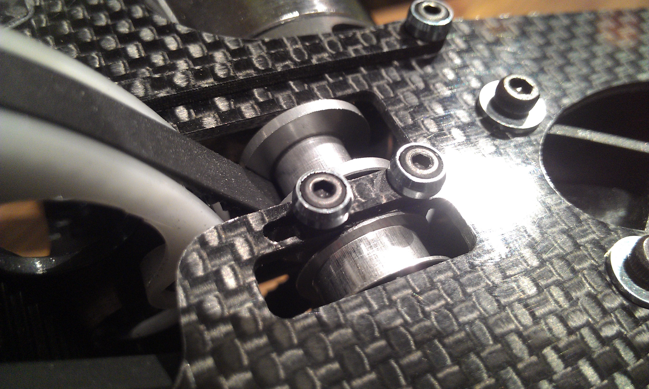

So, noch einn kleiner Nachtrah zur Motorplatte:
Achtet beim Zusammenbau auf die Einbaurichtung, also von welcher Seite aus der Motor auf die Platte geschraubt wird.
Muss zwingend so aufgebaut werden wie in der Anleitung abgebildet.
Anderenfalls stösst eine Schraube der Motorbefestigung gegen die Spann- und Umlenkrollen des Riemens.
Ist in einem Nachbarforum mehrfach passiert, darum möchte ich Euch noch darauf hinweisen.

#19 Re: Baubericht Compass Warp 360
Vielen Dank Uli, für den tollen Baubericht!
Hat es sich dann mal wieder bewahrheitet erst lesen dann bauen hehe...
Aber zum Glück hat es sich ja dann doch noch alles zum Guten gewendet dank deines Berichts!

Hallo ich habe eine kurze Frage, bei meinem Warp gehen die beiden Spannrollen für den Heckriemen sehr schwer so das sie kaum drehen im Betrieb.
Ich habe die beiden Spannrollen wie im Plan gezeigt mit den Messing Unterlegscheiben verbaut. Woran mag das liegen??
Desweiteren muss ich sagen das die beiden Carbon unterlegplatten sich fast von selbst auflösen.. das ist nicht schön hat das schon einer Beobachtet.
#24 Re: Baubericht Compass Warp 360
Hi!
Die beiden kleinen Unterlegplättchen gehen gern kaputt wenn man sie zu fest anzieht!
Ich habe an der Stelle auch die Alu Plättchen untergelegt!
Hast Du Deine Motorplatte richtig herum eingebaut? Eine falsch rum montierte Motorplatte drückt sonst
mit der Befestigungsschraube des Motors genau auf die Inbusschraube der Spannrollen und macht diese schwergänig!
Nächste Möglichkeit wären defekte Kugellager in den Spannrollen oder zu fest angezogene Schrauben !
GRuß, Uli
GRuß, Uli

Hallo Uli,Uli4g3 hat geschrieben:Hi!
GRuß, Uli
ich habe die Motorplatte richtig drin, kann beide Schraubenköpfe sehen so das sie nicht auf die rollen drücken.
Was hast Du da genau eingebaut für die Spannrollen? Bei mir drücken die kleinen CArbonPlätchen gegen die Rollen wenn die lose sind drehen die rollen ganz leicht.
#26 Re: Baubericht Compass Warp 360
Ich habe auf den Schrauben die kleinen Aluplättchen von KDS die ich an allen Chassisschrauben verbaut habe.
DAdurch habe ich eine bessere Druckverteilung!
Schleifen oder an den Umlenkrollen drücken tut da nix!
Gruß, Uli
Gruß, Uli
