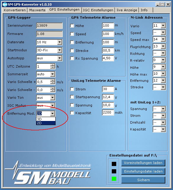

#23 Re: Funjet Ultra mit 324kmh gebaut, jeah
Beitrag von Husi »
Moin DJBlue,
Wo hast du den Sensor am Flieger verbaut? Bekommt er strömende Luft ab?
DJBlue hat geschrieben:Im Log sieht man das bei den 382kmh ein starker Höhenunterschied dazukommt, also angestochen. Um diese geht es aber auch nicht.
um solche Fehler in der Geschwindigkeit zu vermeiden, kannst du in der Konfig-Software auf die 2D Geschwindigkeit umschalten.
SM-GPS Logger Konfig.jpg (86.73 KiB) 3013 mal betrachtet
Tests haben bei mir ergeben, das ich "zu Fuß" mit Kinderwagen kurzfristig über 30 Km/h gegangen bin, wenn sich der Luftdruck schnell ändert. Also immer dann, wenn sich eine Tür z.B. eines Aufzugs öffnet oder schließt.
Nachdem ich auf die 2D Geschwindigkeitsermittlung umgeschaltet habe, ist die Geschwindigkeit ohne dieses Sprünge.
