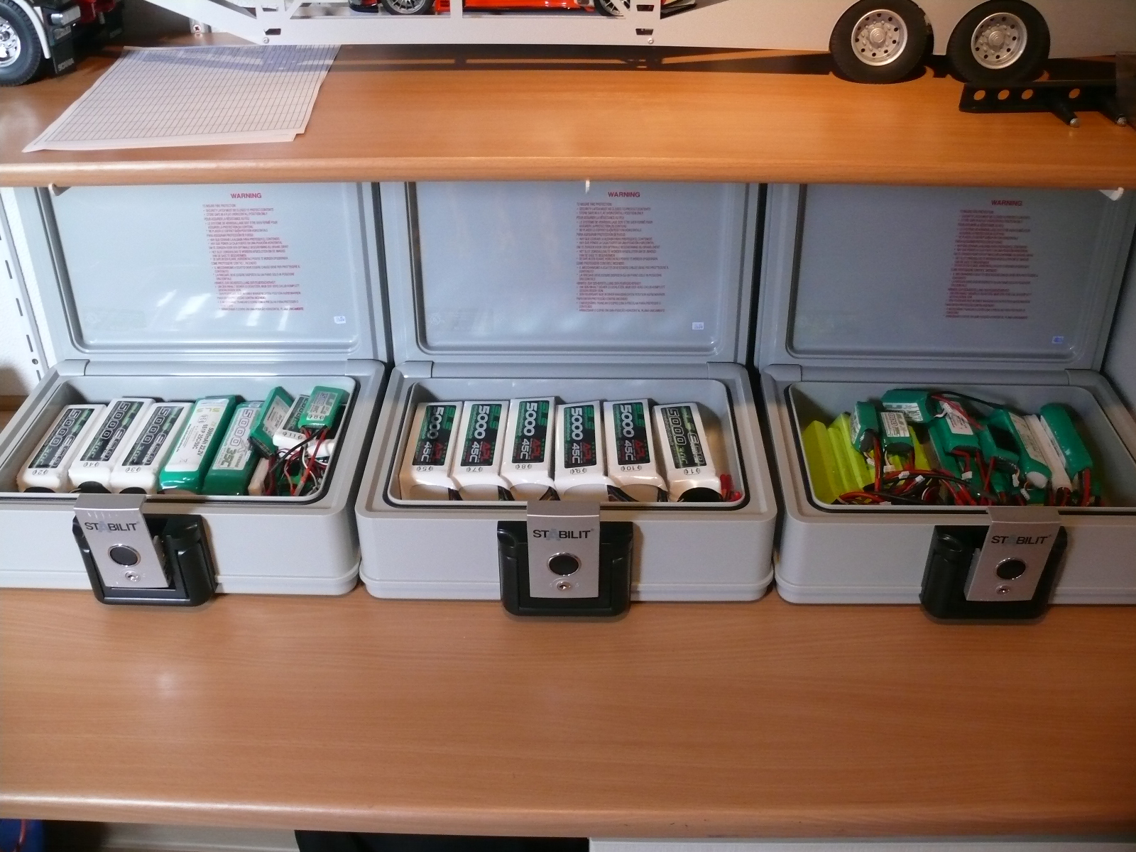

#20 Re: Lipo Lagerung
http://www.youtube.com/watch?feature=pl ... JjRs1k6w#!
Ich habe mich für diese Dokumentenkoffer entschieden. Gibts im Bauhaus.
Video ist von einer anderen Firma. Sind aber alle die gleichen.
Timo
Timo
- P1050968.JPG (893.76 KiB) 1323 mal betrachtet

#21 Re: Lipo Lagerung
Irgendwie verwechselt ihr mit den Mun.-Kisten ein paar Sachen ganz gewaltig..... Aber egal, solche Urban-Legends werden sich ewig halten, wie andere auch.
