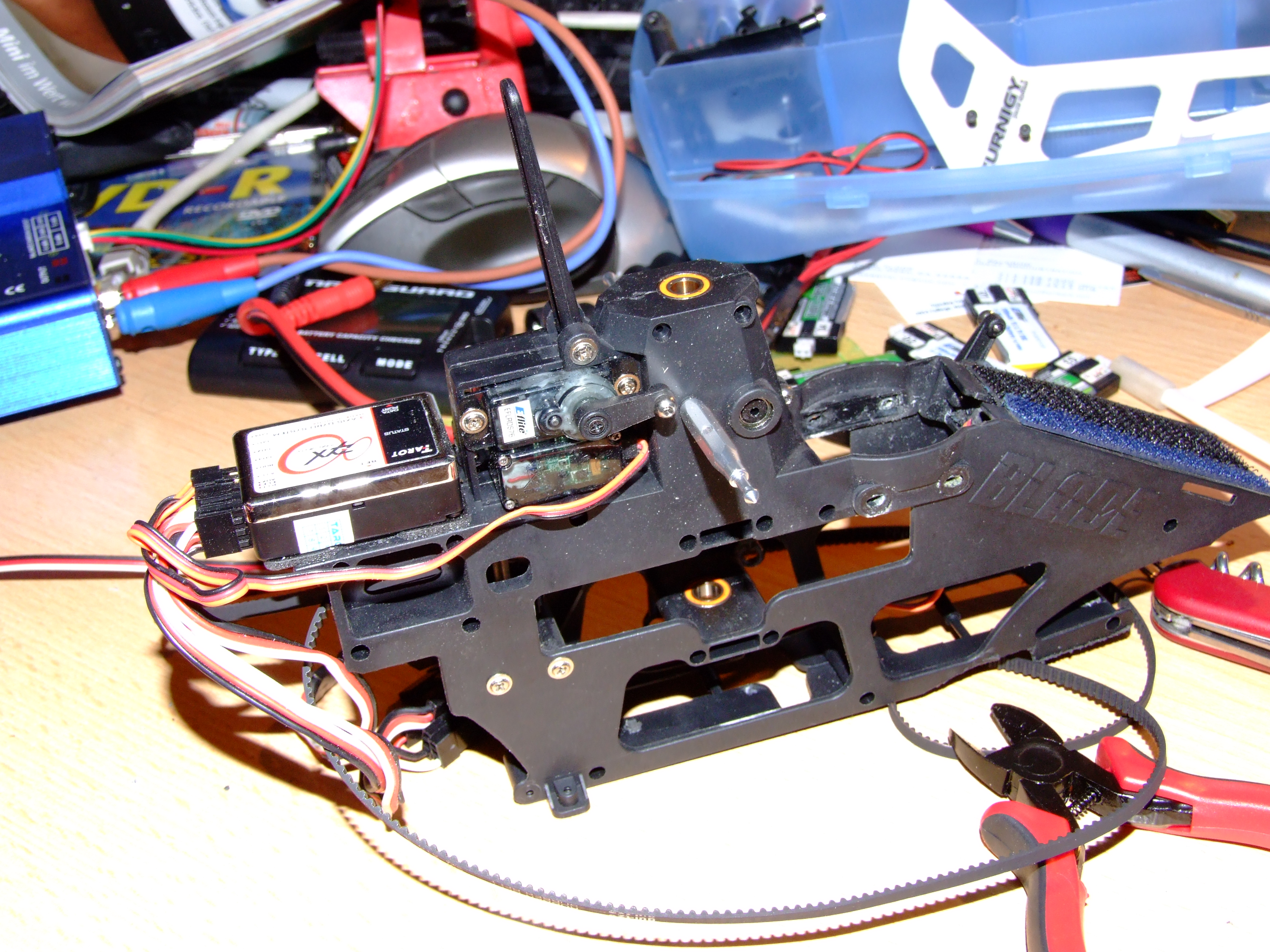

#21 Re: Empfängerbelegung AR 6210 Spektrum DX6i gesucht!!
so. ich hab das nochmal getestet und neue Servos verbaut. Irgendwie wird das aber nichts.
Ich hab alles getestet und es funktioniert einfach nicht.
Kann vllt. mal jemand ein bild posten wie er die Servos eingebaut hat und seine Reversekonfiguration bekannt geben?
Ich verzweifel fast obwohl ich nur mal wieder fliegen möchhte.
LG
Pascal

#22 Re: Empfängerbelegung AR 6210 Spektrum DX6i gesucht!!
Hallo Pascal
die Anschlußbelegung braucht man immer wieder mal, hier als PDF >
Gruß Andre
Gruß Andre

ich habs genauso gemacht. Es funktioniert irgendwie nicht.
LG
Pascal

#24 Re: Empfängerbelegung AR 6210 Spektrum DX6i gesucht!!
Könnte dir nur mit der Konfiguration vom Blade 450 3D helfen, aber vermute mal du hast einen Rex oder so...KoaxKalli hat geschrieben:Kann vllt. mal jemand ein bild posten wie er die Servos eingebaut hat und seine Reversekonfiguration bekannt geben?

(zum Gedenken an Pico500 #25 Re: Empfängerbelegung AR 6210 Spektrum DX6i gesucht!!
na wie sind denn die Servos beim Blade vrbaut? Sind die genauso wie beim rex?

#26 Re: Empfängerbelegung AR 6210 Spektrum DX6i gesucht!!
keine Ahnung, habe noch nie so richtig in einen REX rein gesehenKoaxKalli hat geschrieben:Sind die genauso wie beim rex?

(zum Gedenken an Pico500 #27 Re: Empfängerbelegung AR 6210 Spektrum DX6i gesucht!!
Das Umdrehen für Aileron oder Elevator bringt dich noch nicht ganz ans Ziehl.
Geh mal in die Einstellung SWASH MIX und dort musst du eventuell den Mix von Elevator oder Aileron umdrehen also auf negative Werte stellen. Falls dann Pitch noch falsch rum läuft kannst du das auch hier über den Mix machen.

#28 Re: Empfängerbelegung AR 6210 Spektrum DX6i gesucht!!
danke Stefan,
es hat funktioniert. NUr jetzt spielt leider das wetter nicht mehr mit.
