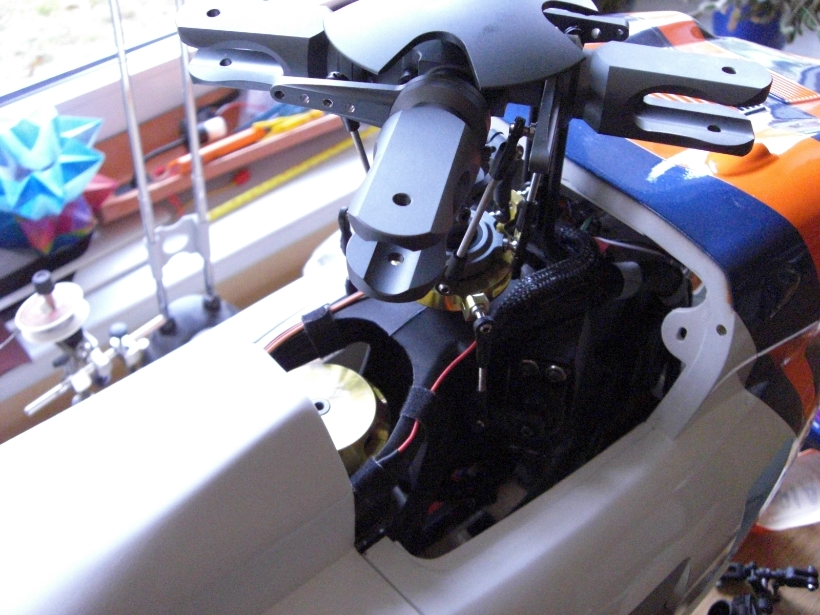

Moin....
Also, ich habe mir nu die Ec145 im LeeCounty Design von Scaleflying geholt. Die Mechanik passt soweit ganz gut rein, musste lediglich die Hauptrotorwelle 2cm kürzen...
Das schöne ist eigentlich das man auf die bereits eingebaute Grundplatte im Rumpf nur 6mm draufpacken muss um die Mechanik zu verschrauben... Das hab ich mir viel komplizierter vorgestellt... Hab mich schon beim aussägen/dremeln und neue Spanten einkleben gesehen.....Puhh...
Dafür gibt's aber genug anderen kleinkram worüber ich noch grübeln muss... :oops: 8)
Gruß Benni

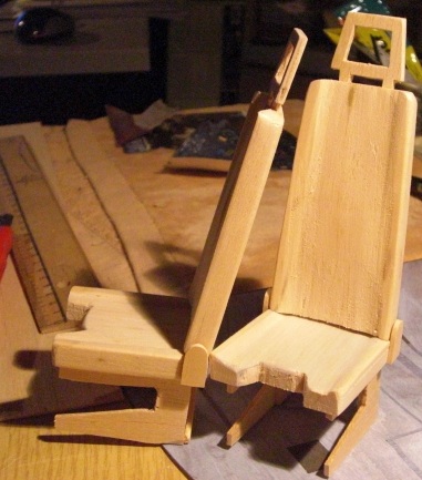

Also gut... hier mal ein paar Bilder von der Baustelle:

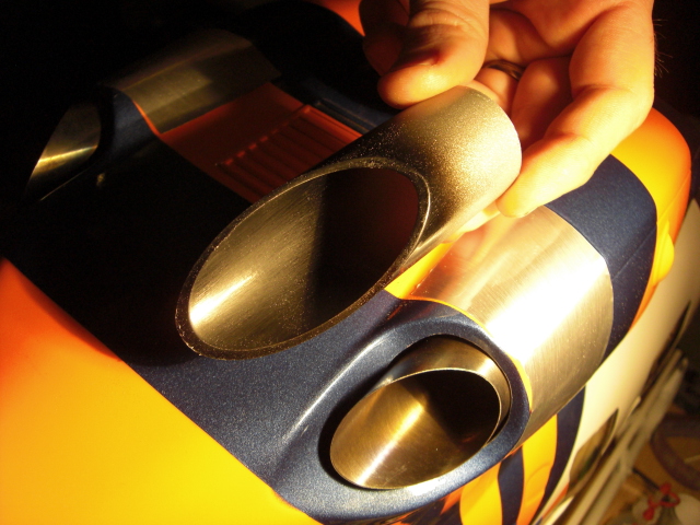

Habe anstatt der Beigelegten Abgasatrappen selber welche aus 0,5mm Niro Rohr gemacht...
CIMG0471 (4).JPG (246 KiB) 1142 mal betrachtet

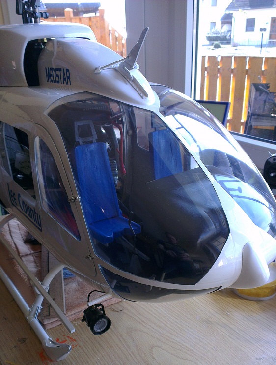

Die Sitze sind komplett aus Balsa

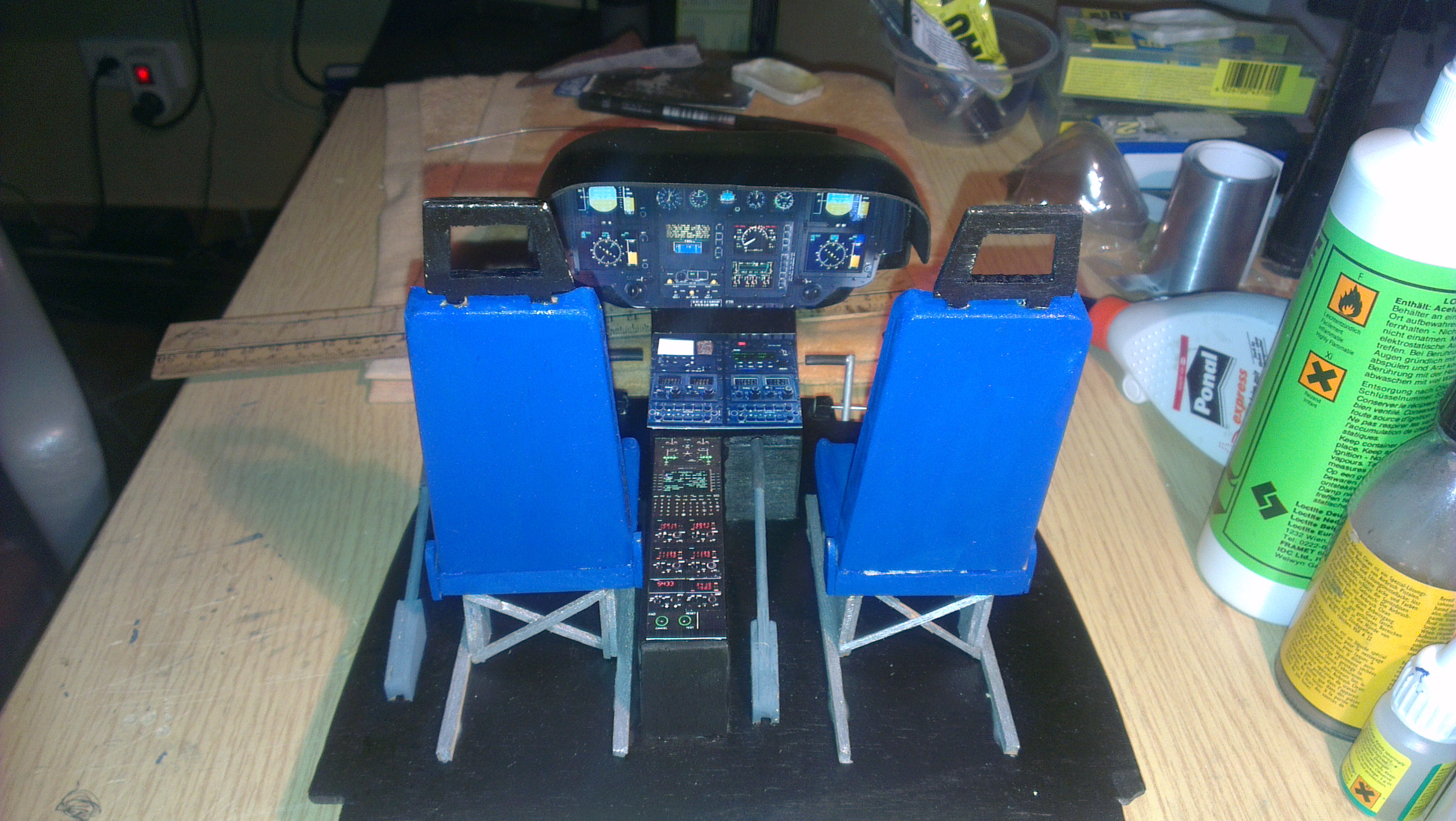

Das Cockpit: Grundplatte Sperrholz, rest aus Balsa...und Fotopapier :-)

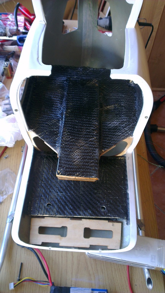

Innen mit Kohle Gewebe verstärkt. Spanten mit angedicktem Harz und Roving verstärkt

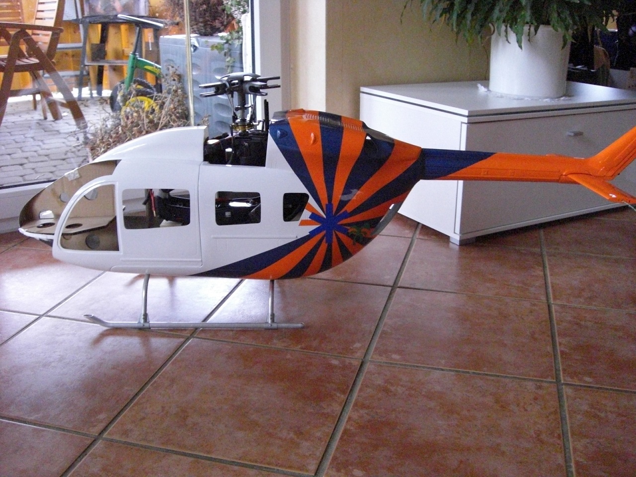

Jetziger Zustand...
Jetziger Zustand...
Gruß Benni

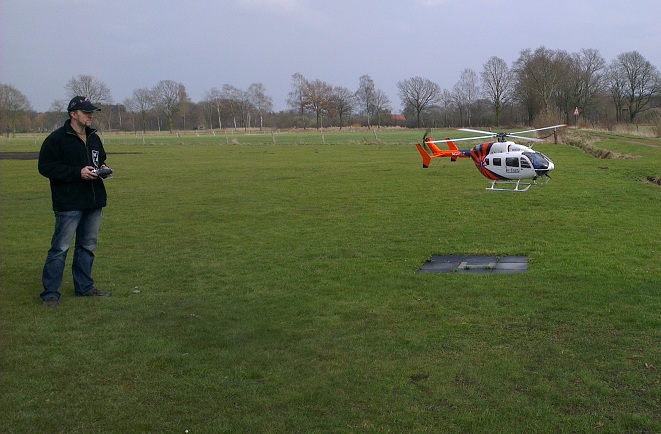

Heute Erstflug...

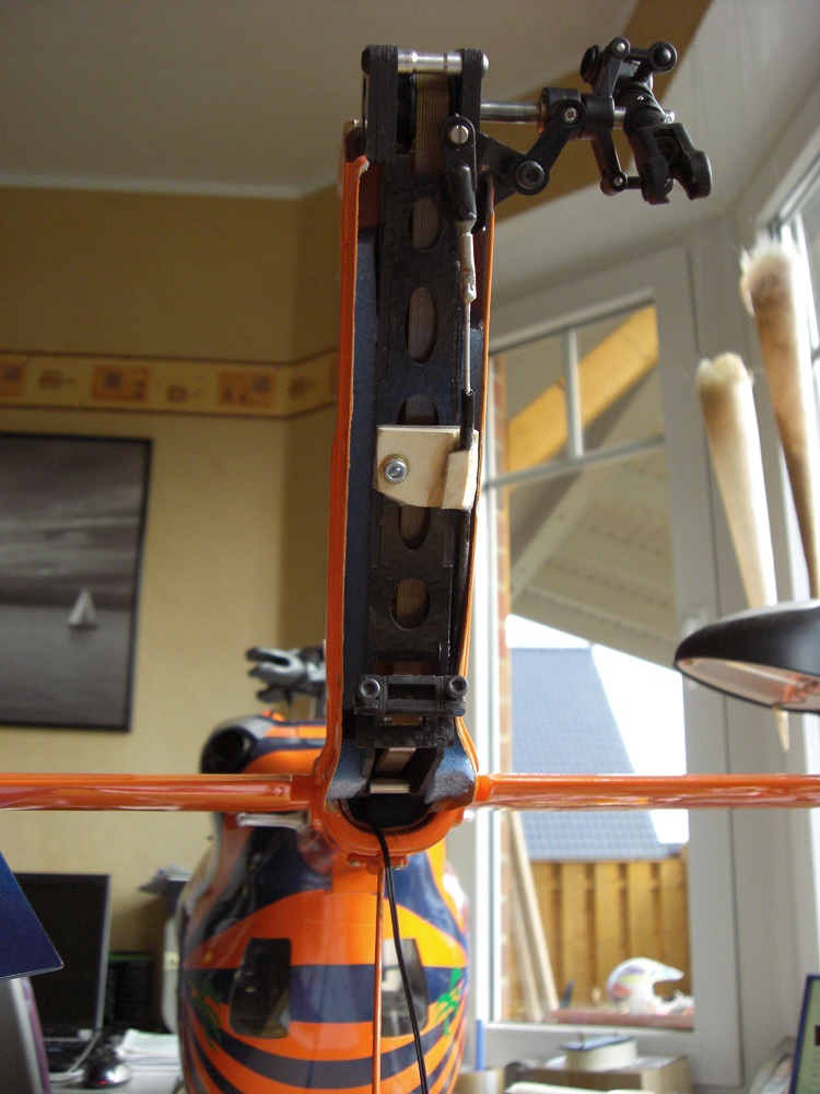

Hier noch mal ein Bild von der Heckumlenkung im eingebauten Zustand...
