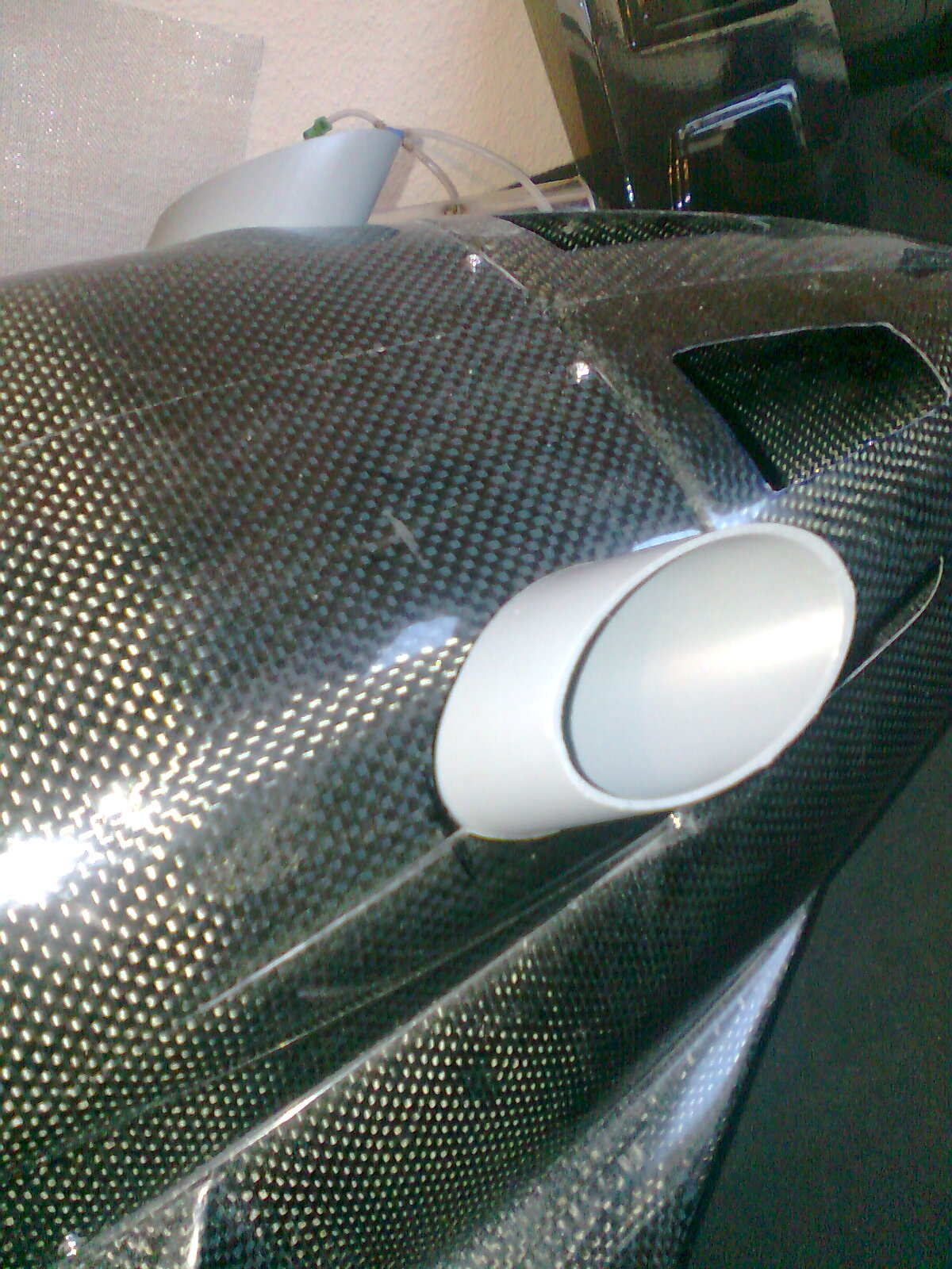

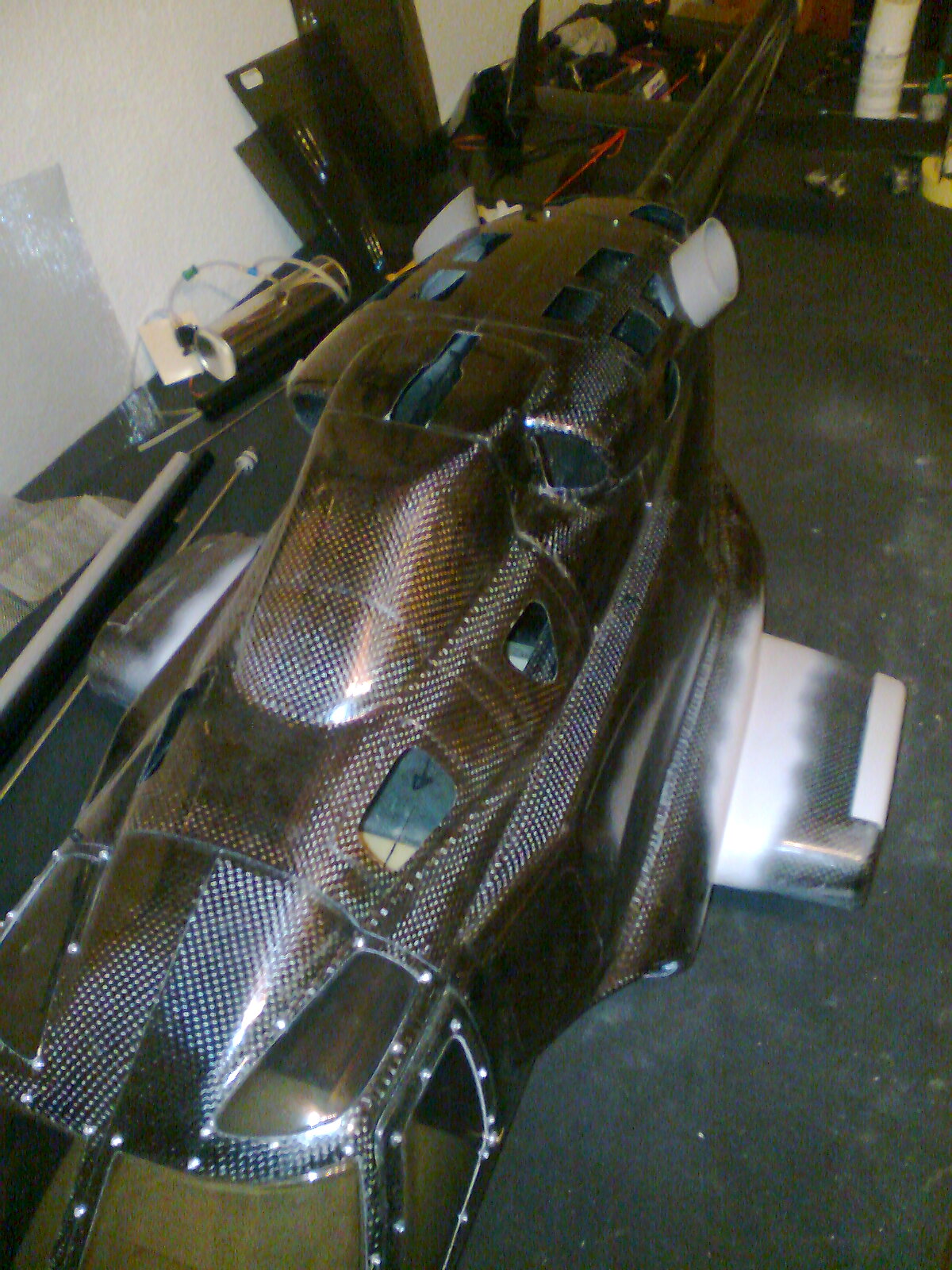

So, der Turbinenauslass ist auch eingearbeitet auf beiden Seiten. (muss aber noch verklebt werden)
desweiteren ist auch die Hutze vorne drauf :-)
als nächstes geht es am Rumpf mit der vorderen oberen Abdeckung weiter.
Diese werde ich abnehmbar gestalten, damit die Akkus problemlos getauscht werden können.

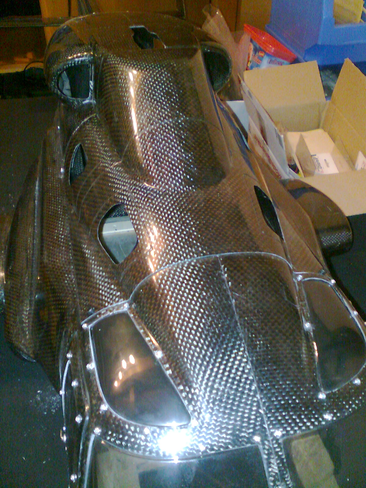

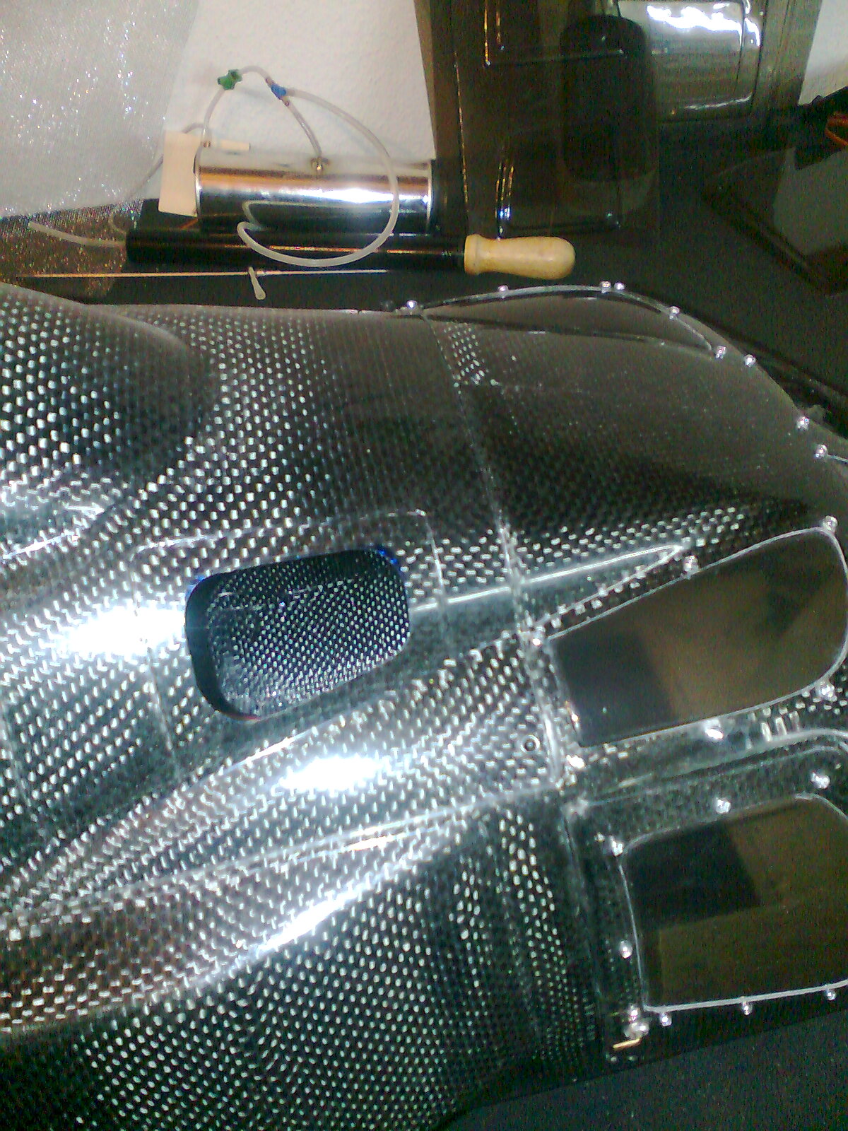

und weiter gehts.
die vordere Haube wird hinten mit 4 Führungsbolzen gehalten und von vorne mit 2 M3 Schrauben befestigt.
so hält alles bombenfest und passt zu 100% :-)
no pain no gain

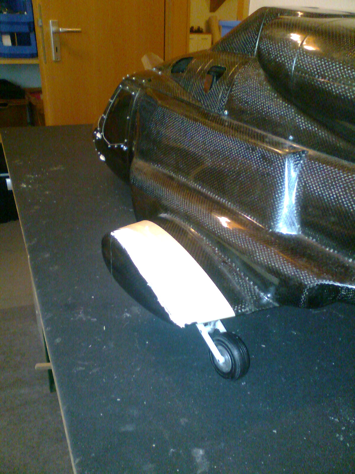

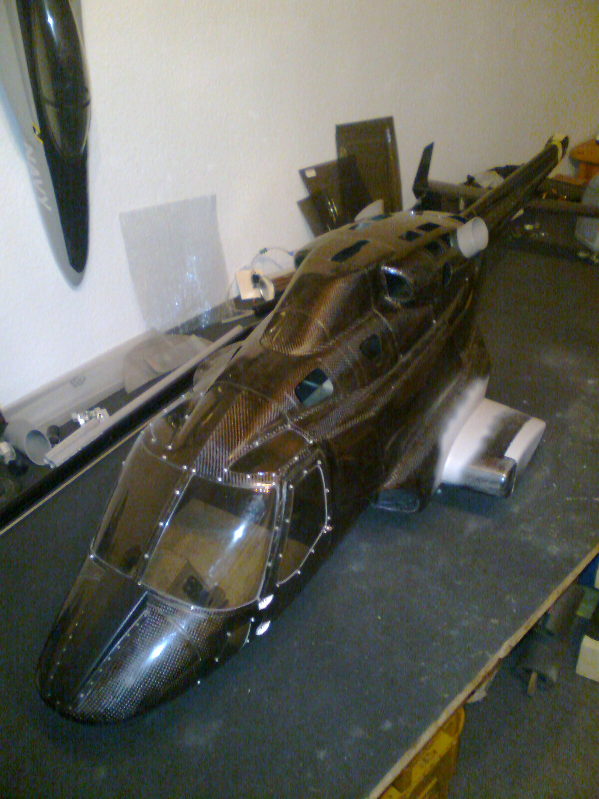

solange ich noch parallel mit der Mechanik beschäftigt bin, gehts schon mal mit dem groben angleichen am Rumpf weiter.
Wobei man hier sagen muss, dass bei Vario schon alles sehr gut passt. Da waren die Smartmodel-Rümpfe um einiges schlimmer ^^
Die Nacharbeiten halten sich in Grenzen. trotzdem soll es natürlich möglichst perfekt werden :-)

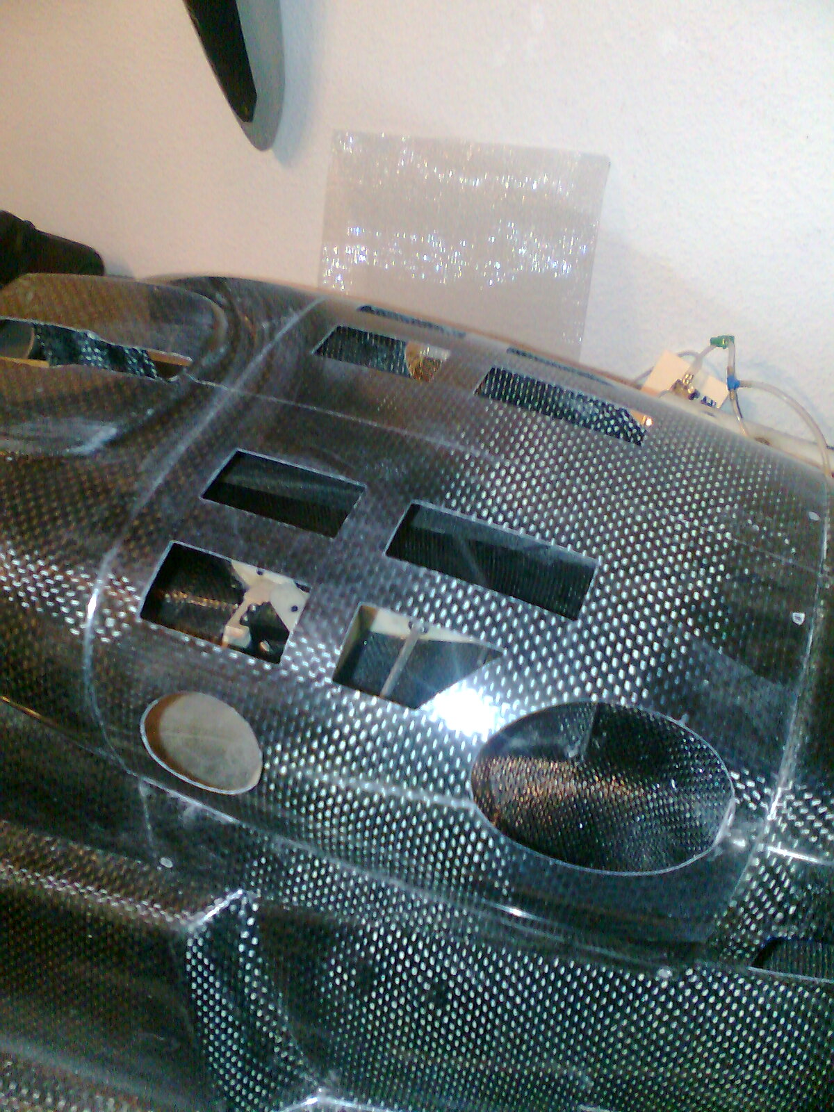

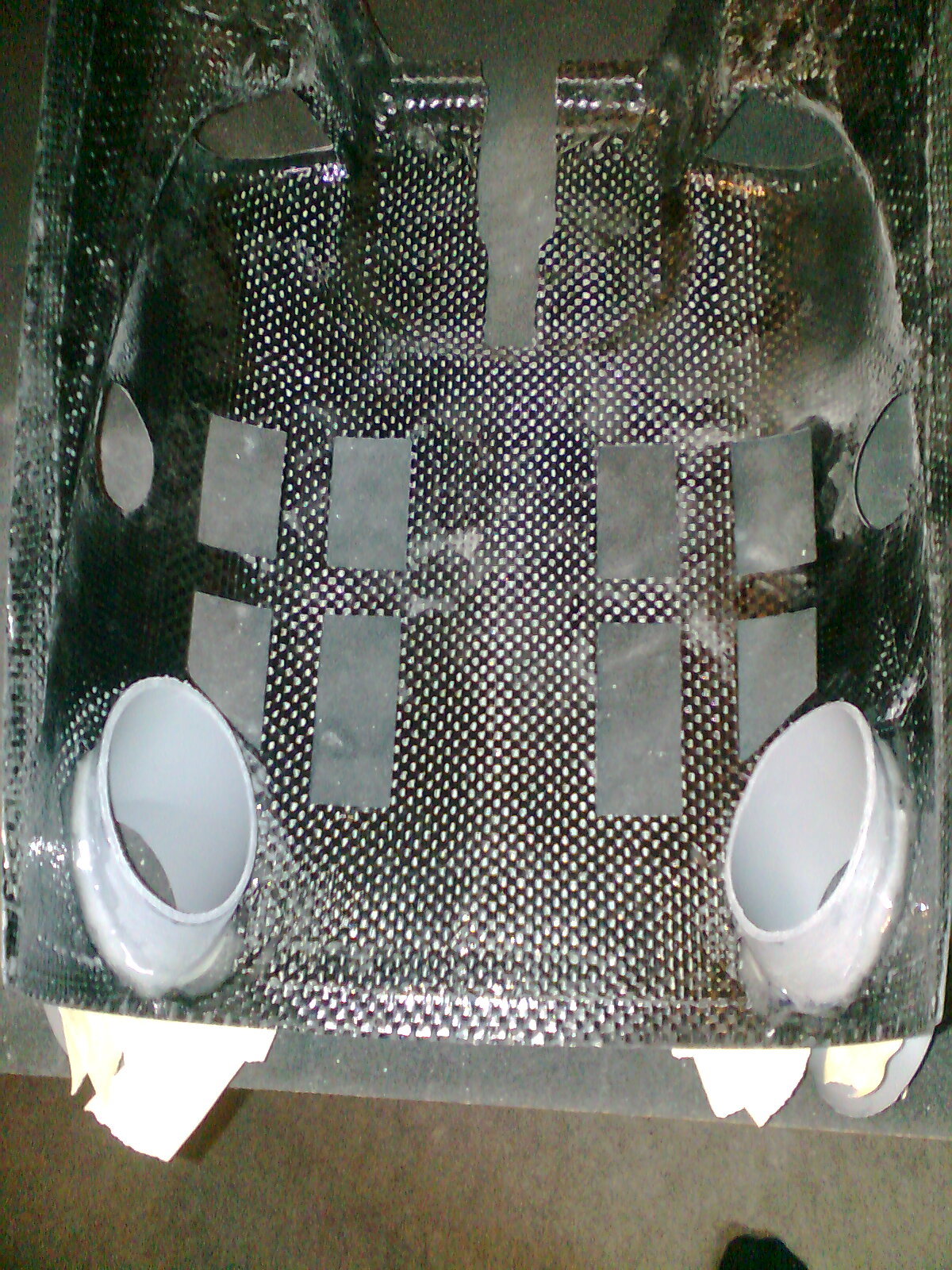

gestern Abend habe ich die Abgasrohre eingeharzt und noch ein paar weitere Öffnungen gefräst.
Abschließend habe ich das mitgelieferte Lüftungsgitter zerschnitten und grob angepasst um zu sehen, ob es von der Menge her reicht.
Es reicht auf den Quadratzentimeter genau. :-) Hätte nicht weniger dabei sein dürfen :-)
parallel und um Pausen zu überbrücken fange ich schon mit ersten groben Spachtelarbeiten an.

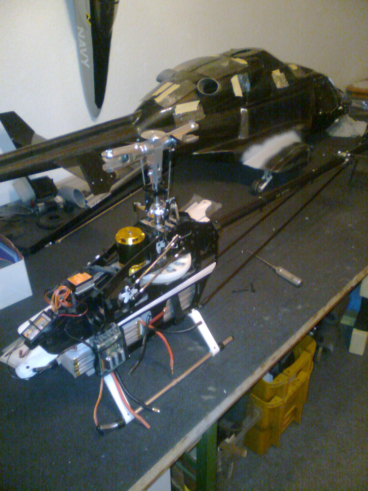

so, gestern noch die neue Mechanik zusammengebaut bzw. umgebaut und mit RC ausgerüstet. (wird heute eingeflogen)
Es wird jetzt doch ein T-Rex 700 verbaut. Den ich unten rum allerdings noch kürzen muss.
Mit der Vario Skyfox Mechanik bin ich einfach nicht warm geworden.
Da macht mir ein 700er Rex schon einen viel besseren / zuverlässigeren / stabileren Eindruck.
no pain no gain
