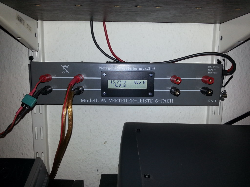

.... habe mal einen Prototypen in meinen Stromverteiler eingebaut
(die Leitungen im Inneren sind natürlich verstärkt .... kann also mehr als die aufgedruckten 20A ab

Feine Sache, Volker - so kann man es natürlich auch verwenden

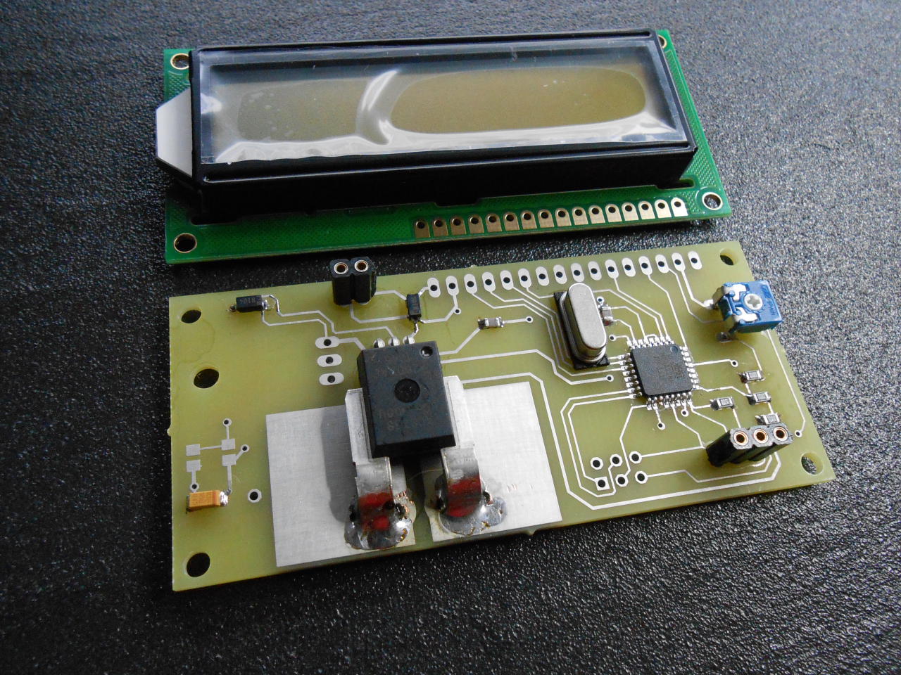

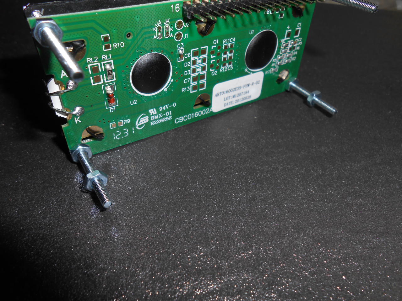

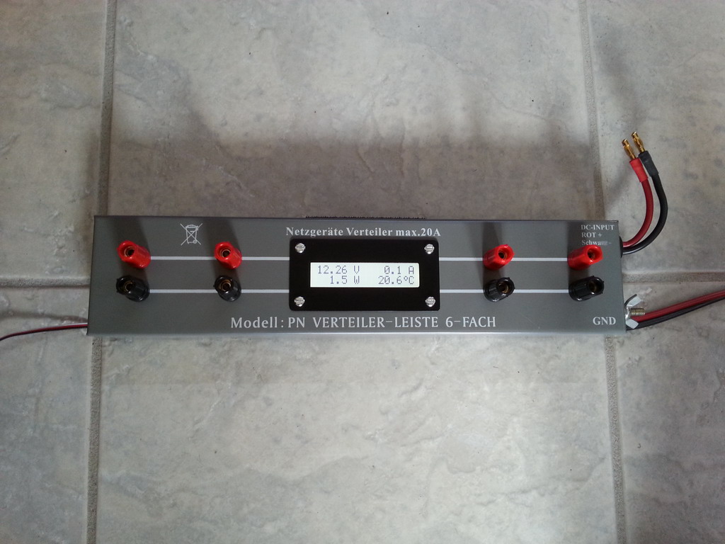

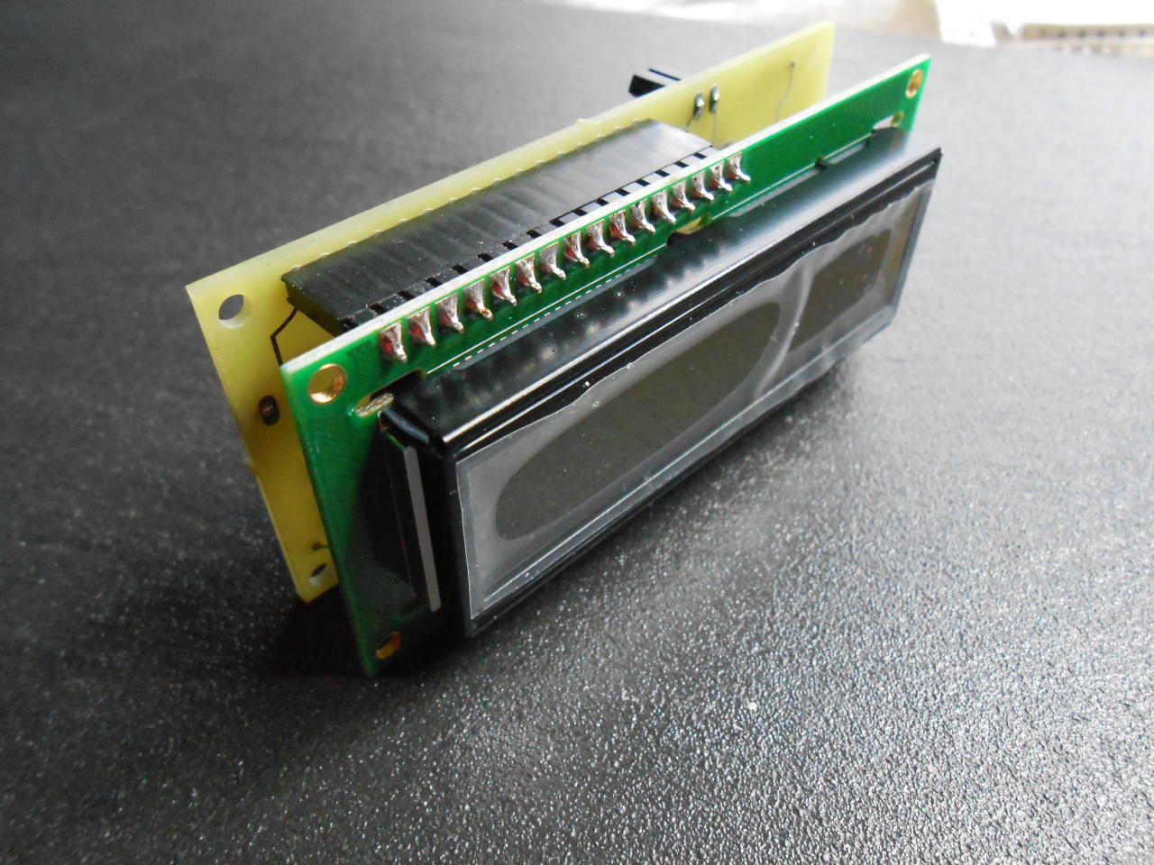

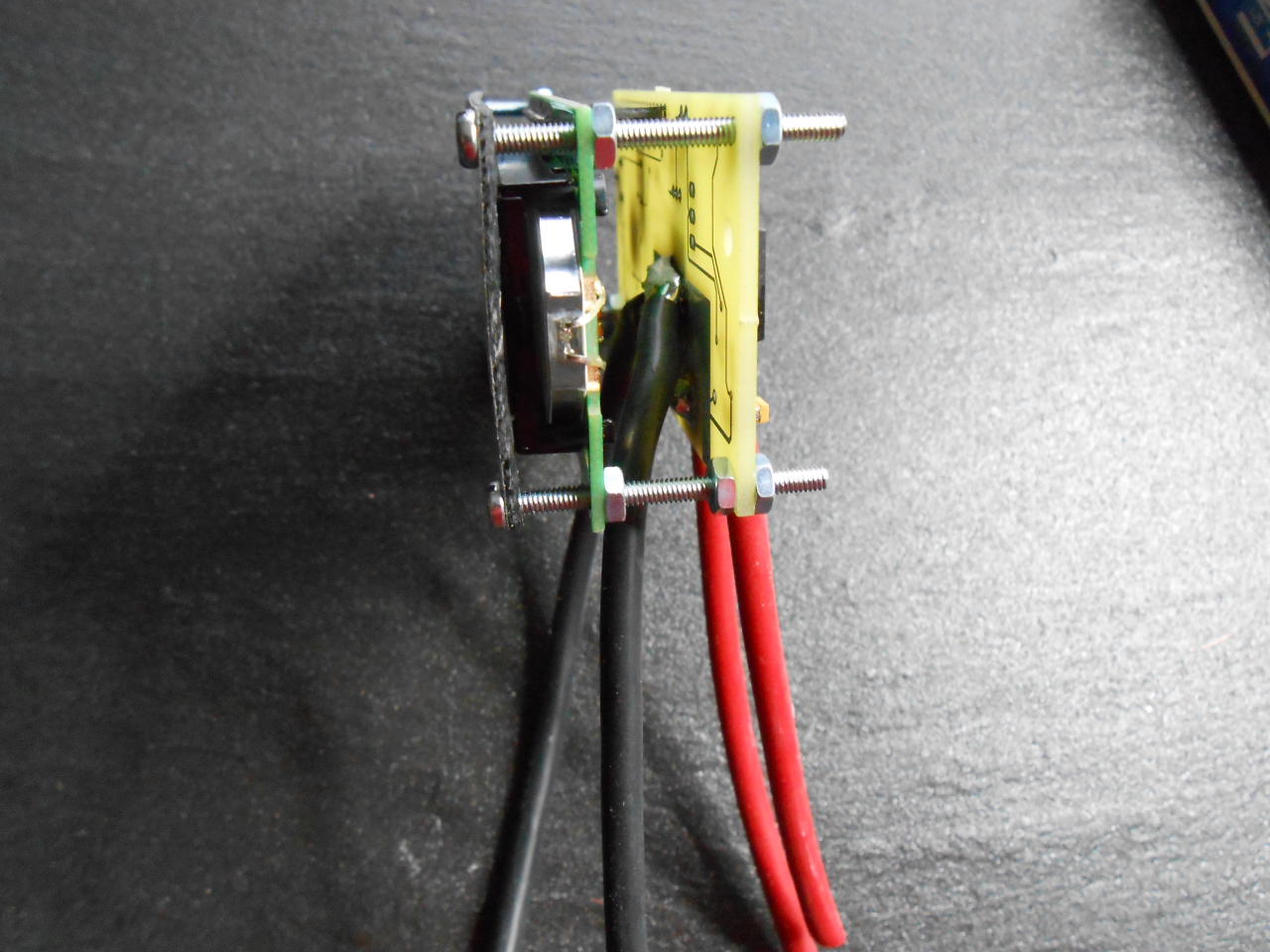

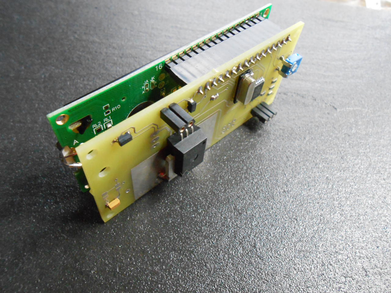

Update : die Platinen sind eingetroffen und der erste Prototyp läuft vielversprechend, noch ein wenig Feinschliff am Abgleich, dann geht es am WE mit der Bestückung der restlichen Boards los , ab Montag kann dann die Auslieferung erfolgen
Aktuell werde ich nur erstmal eine manuell bestückte Kleinserie ausliefern , um den Bedarf abzuschätzen. Ich biete da aber trotzem folgene Möglichkeiten an :
1.) Grundbausatz T-100 , ohne Temperatursensor, ohne SPannungsversorgung, +5V muß extern bereitgestellt werden 29,50 €
2.) Bausatz T-100 /30 , wie oben , jedoch fertig bestückt mit Spannungsregler On-Board für bis zu 35 V Netzteilspannung 32,50 €
3.) Bausatz T-100 / 55 , wie vor, jedoch mit externem Modul für bis zu 55 V Netzteilspanung , 34,90 €
Umfang ist jeweils das aus der HeatBox v1 bekannte 2x16 STN-Display mit weißer Hintergrundbeleuchtung und die Meßplatine mit allen nötigen SMD-Bauteilen und Stromsensor fertig bestückt, es ist nur ein minimum an Lötarbeit erforderlich.
Messbereich des Moduls bei externer Speisung ( max.) : 0....55 V - 0....100 A - 0....5500 W - 0....125°C
Messbereich bei interner Versorgung ( 35 V Version ) ca. 5.5....35 V - 0....100 A - 0....3500 W - 0....125°C
Der Temperatursensor kann gegen einen geringen Aufpreis von 2,90 € direkt mitbestellt werden, er ist für den Betrieb nicht zwingend erforderlich und die Anzeige wird automatisch angepaßt.
Der Aufbau ist dabei variabel : die eigentliche T-100 Platine kan entweder mit einer entsprechenen beigefügte Pfostenleiste in beliebigem Abstand fest verdrahtet weren oder mit einem Flachbandkabel verlängert an beliebiger Stelle agesetzt montiert werden. Im Bild wure ie Steckverbindung verwendet , diese Variante wird nicht ausgeliefert (!). Die mitgelieferte Pfostenleiste kann stufenlos nach Bedarf gekürzt werden. Für die Montage werden Schrauben m2,5 benötigt, am besten in einer Länge die die Mitaufnahme des Zusatzmoduls als Backup-Lösung ermöglicht ( Beispielbild ).
Vorbestellungen bitte nur per Email an Info@CrizzD.de , da ich bei den PNs sonst leicht den Überblick verliere
Fotos im Betrieb folgen sobald der Abgleich für den Sensor durchgeführt ist, ausgeliefert wird die Platine im übrigen direkt mit den abgebildeten 4mm² Kabeln, da doch viele nciht die Möglichkeit haben, diese Querschnitte auf Platinen schadlos zu verlöten - es müssen also nur noch leistungsgerechte Steckverbinder angelötet und mit Schrumpfschlauch versehen werden und das ganze ist als Steckbare Einheit verwendbar. (Wer übr entsprechendes Lötequipment verfügt kann diese Leitungen natürlich nach seinem Gusto austauschen )

- Grundbausatz T-100 ( ohne On-Board-Spannungsversorgung )

Sieht echt gut aus. Bin gespannt wie viele sich zu eins zulegen.

Angeschlossen wird es wohl, in dem es in die Ausgangsleitung deines Netzteils eingeschleift wird. Je nach Ausstattung musst du ggf noch die 5V - Versorgung selber übernehmen oder kaufst einen Bausatz mit entsprechendem Regler drauf, dann versorgt sich die Anzeige aus der Ausgangsspannung des Netzteils.
Gedacht ist das ganze (wie bereits beschrieben) zum Erweitern von Netzteilen, die keine solche Anzeige haben (z.B. umgebaute Server-Netzteile oder die Meanwell - Labornetzteile).
Und es dürfte sogar noch billiger und kleiner sein, als drei einzelne Anzeigen die man so beim großen C bekommt.
