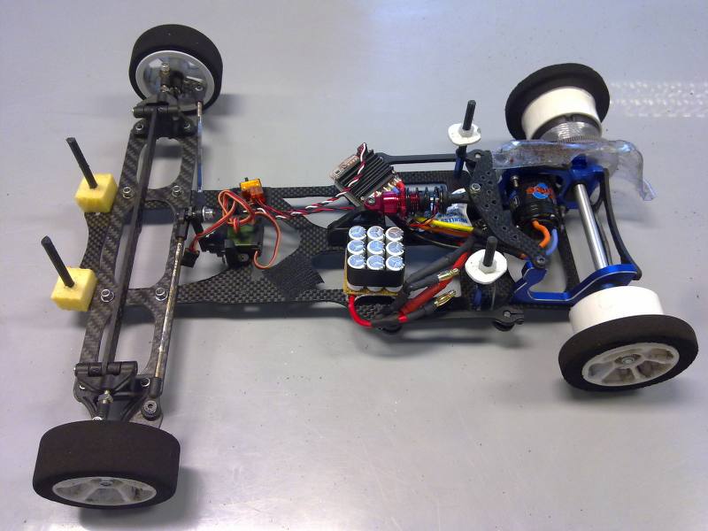

so. jetzt ist es soweit.
der Wettbewerb steht vor der Tür. 27.Juni ist der erste Termin
unser Fahrzeug ist fahrbereit: hier einige Eckdaten: 70x40x8cm, Topspeed (mit übersetzung für die sehr kurze und enge Rennstrecke) 35km/h, gewicht unter 1,3 kg, Speicher 200Ws :D - ich bin davon überzeugt, dass das Ding mit Speicher auch bis zu 60-70 km/h fahren kann. vielleicht können wir das mal mit einem parallel fahrenden PKW probieren ....
verbaut ist ein BL motor der 380er klasse mit ordentlicher Untersetzung. pendelnde hinterachse, einzelradaufhängung vorn, Kugeldiff, Karbon, alu. die Karosserie sollte auf einen cw-Wert von 0,3 oder so kommen. die Ausgangsbasis bildet ein 1:10 Flachbahnchassis.

Tadaaa... Hier DAS Foto von dem Ding. es geht ab wie Sau :D

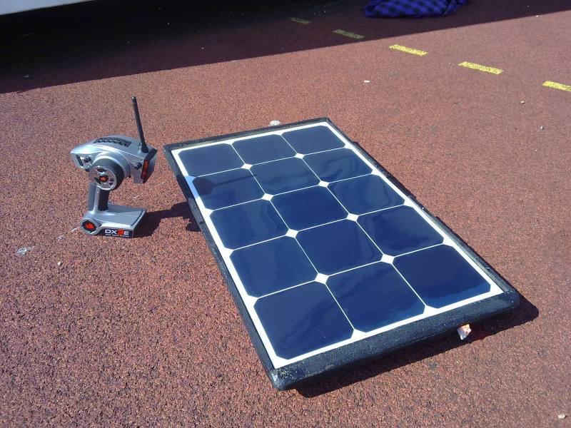

jetzt ist es soweit. noch fragen?
am Donnerstag ist der Wettbewerb und wir sind startklar.
mehr als 40km/h haben wir schon gemessen :D inkl. Beschleunigungen mit durchdrehenden Rädern etc :twisted:
bin schon gespannt, wie viele Teams dieses Jahr schneller sind als wir. auf jeden Fall schon eine merkbare Weiterentwicklung im Vergleich zu 2012.

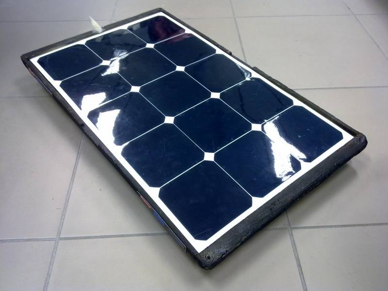

Was ist denn nun draus geworden? Ich hab gar nichts mehr von gehört?
Wie siehts denn nun eigetlich unter dem Panel aus? jetzt kannst du doch ruig ein paar Fotos posten? :bounce:

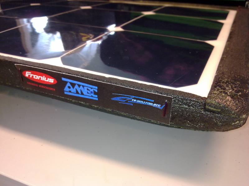

Den gewünschten Blick unter das Panel möchte ich euch nicht vorenthalten (siehe Dateianhang)

Cooles Chassis, aber warum habt ihr nur an einer Achse die Reifen schmal gemacht?

Yaku79 hat geschrieben:Cooles Chassis, aber warum habt ihr nur an einer Achse die Reifen schmal gemacht?
Tapped via iPhone/iPad
Ich sach mal Kurvengripp! 40 KM/h sind nicht ohne

Beitrag von Yaku79 »
Hmkay,
Also die gelenkte Achse hat also genug mechanischen Grip und hinten die schmale Achse um den Reibungswiderstand zu verringern?

Beitrag von loudspeaker »
der grund für die breiten Reifen liegt darin, dass wir den schwerpunkt sehr weit vorne ins Chassis gebracht haben. dadurch ist dort auch mehr Querkraft --> mehr Spurbreite+Grip notwendig :)
