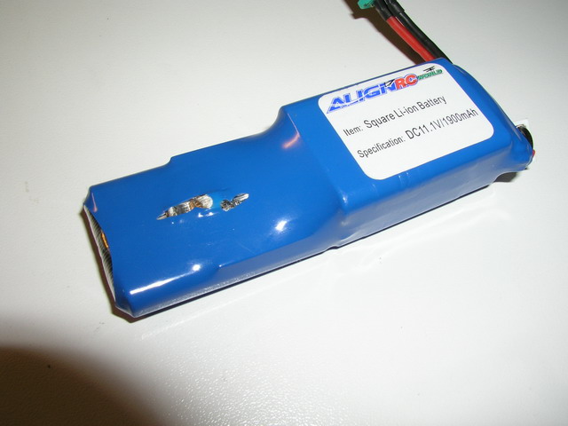

Ich bin letztens mit dem LI ION geflogen , 7:XX Minuten
Heute waren es 9:30 Minuten , nicht schlecht . Jedoch ist der Rex damit sehr träge es fehlt einfach an Leistung.Zum schweben , Kreise usw. reicht es allemale , wer jedoch heizen will für den ist dieser Akkus nichts .
Nach dem fliegen sah es so aus , kaputt ist er aber nicht , nur etwas warm geworden und durch die Spannung der Folie etwas aufgerissen

sieht nicht gut aus

wenn du mit 1,9Ah 7 bis 9 minuten geflogen bist hat dein hubschrauber eine dauerstromaufnahme von ca.13- 16 Ampere!!!!!
der arme akku hält aber nur 6C auf dauer aus und das sind gerade mal 11,4 Ampere..........!
da wundert es mich nicht wenn der schrumpfschlauch sich auflöst und der akku ruckzuck verreckt ist.
kaum einer hier im forum kennt die stromaufnahme von seinem hubschrauber...einfach akku rein und los gehts ist nicht ok!

Genau Alex mit Deiner Berechnung kann man seinen Lastrom ermitteln. Auch meine Antrieb mit den vollen Pitchbereichen liegt bei max 16A.
Mit dem 10C rund 20A des TP ist man natürlich immer im grünen Bereich. Also Ingo probiere mal den Strom zu reduzieren indem du Pitchmax für diesen Akku reduzierst.
