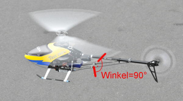

Zu den Antennen-Einbaupositionen im Modell:
Warum legt ihr nicht einfach die Antennen weit weg von den abschirmenden und Stromführenden Bauteilen? So wie man es von früher gelernt hat? Ich habe von HF wenig bis keine Ahnung, aber ich vermute 2,4 GHz ist da noch empfindlicher als 35 MHz.
Am besten verlegt man die Antennen so, das man möglichst oft / immer beide Antennen "sehen" kann.
Spektrum hat doch bestimmt einen hochwertigen Empfänger für Helis in dem Programm, der zwei vollwertige Empfangseinheiten und somit auch zwei lange "normale" Antennen hat. Oder nicht?
Damit kann man die Antennen z.B. so verlegen:

Dann sollte ein Sat um 90° gedreht montiert werden in die andere Ebene, du hast beide in der gleichen Polariosatiuonsebene was schlecht ist. Also den Sat am Cahssi so drehen dass die Antennen nach oben und unten stehen, und beim Empfänger oder 2. Sat dann waagrecht. so ist volles 3D abgedeckt, bzw. Horizontal und Vertikal.
Die Senderantenne für größere entferung senkrecht nach oben stellen, für Seglerbetrieb oder Heli am besten 45° schräg nach unten und vorne weg. Im Normalfall schaut ja der Pilot und somit Sender zum Modell und so hast Du die beste Abstrahlung. Die Antenne zum Modell ausrichten, also Spitze zum Modell ist das schlimmste was Du machen kannst, das kommt gleich nach Antenne Abschrauben.
Lieber dann noch seitlich abgeinkelt, dann musst Du dich aber mit dem Modell mitdrehen und nicht nur den Kopf drehen.
Bei CFK natürlich die Sats weg vom Chassi, entweder ans Landegestell, was zwar beschgissen aussieht, oder ans Heckrohr, aber ein Heli im Acker schaut noch schlimmer aus.
Gerade mti den Sats und fast beliebig langen Kabeln bietet hier Spektrum sehr viele und gute Möglichkeiten.

Apropos Antennenausrichtung, die Antennen sind zu weit zusammen. Glaub irgendwas um die 3" sollten sie voneinander entfernt sein. Das ist auf dem Bild zu weit zusammen.

- Die Einbaulage der Antennen und Satellit. Bei bestimmter Fluglage zeigt z. B. nur eine Antennenspitze ihn deine Richtung. Der Satellit sollte um 90 Grad gedreht werden. Dabei könnte eine Antenne unter dem Rumpf herausschauen.
- Die Schrumpfschläuche über den Antenne sind ein Dielektrikum und dämpfen die Empfangsleistung enorm! Das kann bis zur Verstimmung des Eingangskreises führen. Dazu kommt die dämpfende Nähe des CFK-Rahmen. Das zusammen ist ein echtes NO GO.

In meinem Fall habe ich die Antennen am Chassis in zwei Röhrchen gelegt und abgewinkelt.
