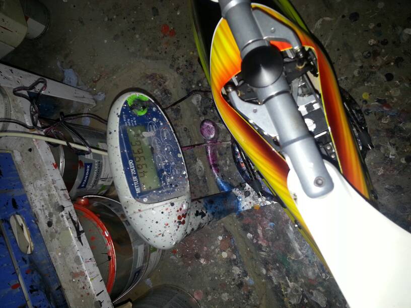

Ich hatte auch Wochenlang Probleme meinen TDR unter 5kg zu bringen. Heute hat es endlich geklappt, (siehe Foto)
Ausstattung 12S 5000, umgewickelter Pyro 700-50, Jive 120 Hv, BLS Servos rundum. Zalman Kühlkörper.
Ich habe wie oben geschrieben massiv Kabel gekürzt, und JLog2 anstatt der Jeti MUI Sensor+RPM Sensor verbaut...
Ebenfalls gibt's jedenfalls beim TDR leichte und schwere Hauben (OE vs Fusuno)
Ich hab ihn jetzt so, dass er auch die Fusuno schafft, sowie die im Vergleich zu den SLS schwereren Turnigy fliegen kann,
War echt ne Schlacht um jedes Gramm. :mrgreen:
Nun bin ich happy.

Das kommt mir irgendwie komisch vor. Ich hatte auch mal ein TDR, hatte da aber so gar keine Probleme den unter 5kg zu bekommen.
Das liegt vielleicht auch an den Akkus, ich hatte 4500. Die BLS hatte ich auch und ein externes BEC, meiner hatte 4,75kg.

Ja, wenn die Kapazität mit 4 anfängt, ist es viel einfacher, habe den TDR aber zusammen mit 8 Akkus/4 Stangen 5000er gekauft , jetzt steh ich mit dem Rücken an der Wand 8-):mrgreen:
Denke, dass TDR und Rex sich in Gewicht nicht viel geben...
