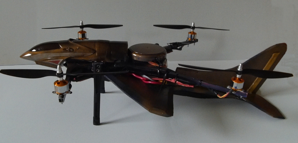

Noch einmal zu meinem Projekt R1, dass ich vor einigen Monaten auf Eis gelegt habe (könnte nun ein schönes Winterprojekt werden), da ich es nicht bis zum Schluss durchdenken konnte.

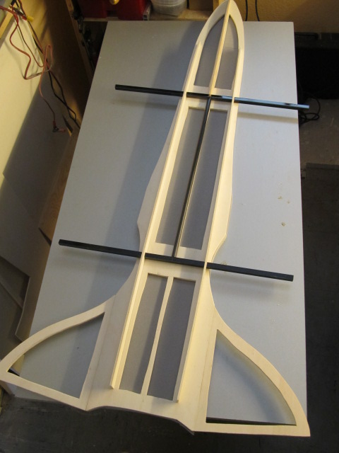

Ich habe bisher nur den Rumpf angefangen und die Tragflächen gebaut:
Jetcopter R1 001.JPG (97.11 KiB) 1562 mal betrachtet
Die Lösung den Heckantrieb über den 5. Kanal mit dem kleinen Finger vernünftig zuzusteuern erscheint mir doch zunehmend unrealistisch.
Dann habe ich überlegt, ihn mit auf Throttle zu legen, was aber auch bedeutet, dass sofort ein Vorschub beim Aufsteigen mit einsetzt, den man über Nick steuern müsste.
Möglicherweise könnte man den Throttle des Quads und des Jetantriebs umgekehrt zueinander auf den Knüppel legen. Je mehr Schub hinten desto weniger Hub durch den Quad.
Auch der Gedanke kam einen Mischer auf Nick zu programmieren, man könnte ab 10 - 20 % Nick den Heckprop linear zuschalten, gefällt mir aber auch nicht so gut.
Nach den sehr positiven Erfahrungen der angestellten Tragflächen könnte man dieses Prinzip auch bei dem Projekt mit dem zusätzlichen Heckprop einsetzen.
An diesen Stellen ist es mir zur Zeit vollkommen unklar wie ich sinnvoll weiterkomme.
Vielleicht hat jemand von Euch noch eine gute Idee oder kann mich in einer der Varianten bestärken.

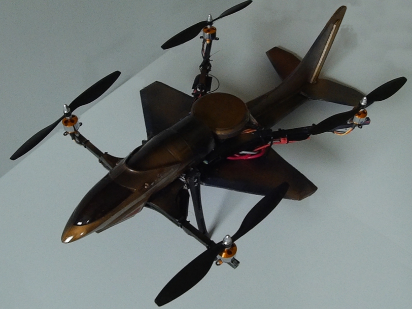

Ein Zwischenbericht zu einem schwierigen Thema:
Mittlerweile bin ich beim 8. Versuchsmodell gelandet.

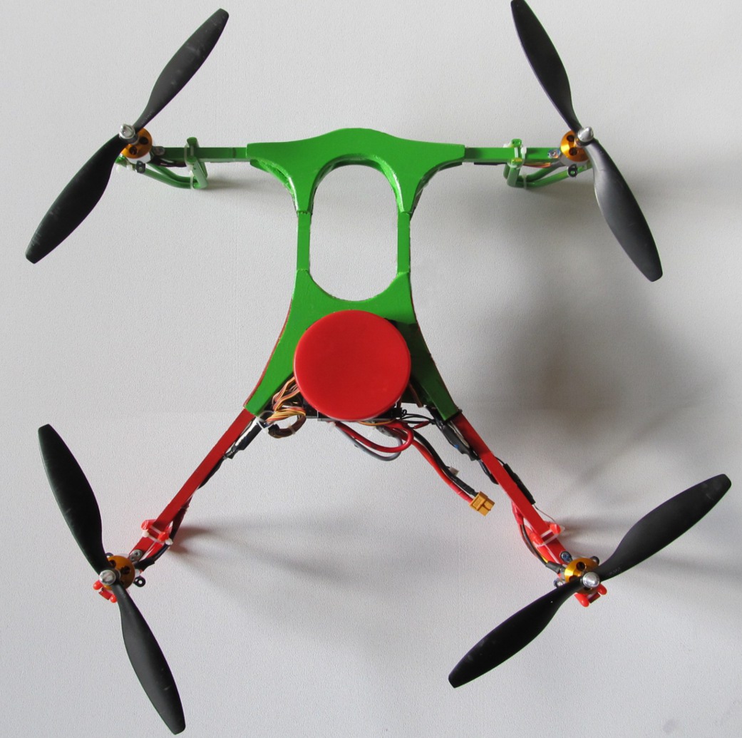

Um einen ungefähren Vergleich z. B. in der Geschwindigkeit zu bekommen habe ich einen Quadrocopter so gebaut, dass ich einen Jetrumpf ohne Veränderung ankoppeln kann.
Quadro für Jet.JPG (253.95 KiB) 1454 mal betrachtet
Ein kurzer Flugausschnitt:
https://vimeo.com/82078074
Für den Jetcopter habe ich ihn entsprechend lackiert.

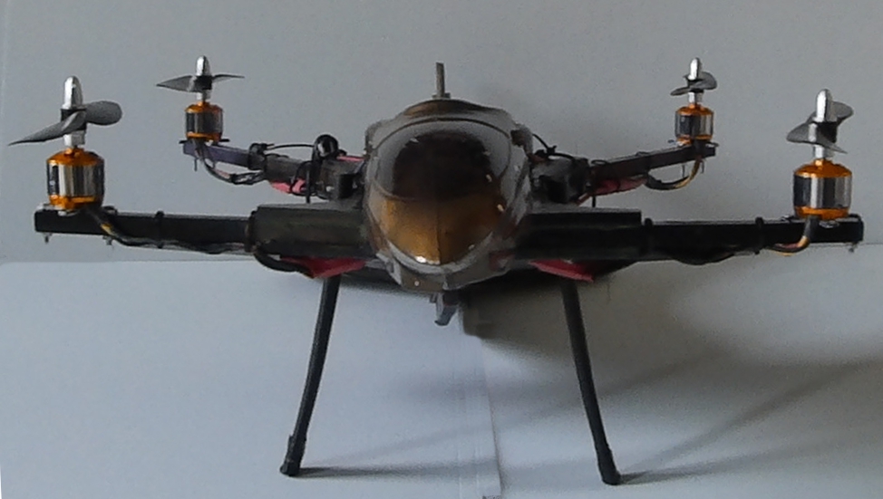

Jetcopter R8 014a.JPG (261.25 KiB) 1453 mal betrachtet
Jetcopter R8 017a.JPG (264.85 KiB) 1455 mal betrachtet
Jetcopter R8 021a.JPG (246.25 KiB) 1453 mal betrachtet
Mir ist zum Teil ja deutlich zu verstehen gegeben worden, dass das System nicht funktioniert, aber so schlecht sieht es mittlerweile gar nicht aus.
https://vimeo.com/82190773
Eigentlich müsste er bedingt durch sein Mehrgewicht von 150 g und den wesentlich höheren Luftwiderstand des Rumpfes bedeutend langsamer sein - ist er aber nicht.
Gewisse Gleiteffekte durch die Tragflächen sind vorhanden, denn bedingt durch das im Winkel stehende Höhenleitwerk was wie ein Höhenruder eine starke Bremswirkung hervorruft wäre er sonst langsamer.
Im Video ist deutlich zu sehen, dass ich den Winkel noch ein bisschen vergrößern muss, um im waagerechten Flug optimale Ergebnisse zu erhalten.
Die Steuerung zwischen Nick und Throttle ist nicht ganz so einfach denn das Verhältnis muss genau passen.
Zur Zeit fliegt er mit ca. 80 % Throttle etwa genauso schnell wie mit Vollgas ohne Rumpf.
Die Kurventechnik ist nicht mit einem normalen Copter vergleichbar, da habe ich noch erheblichen Lernbedarf.
Den Anstellwinkel des Copterantriebs im Verhältnis zum Rumpf, den Luftwiderstand des Rumpfes und das Größenverhältnis Tragfläche zu Höhenleitwerk sind Bereiche, die ich noch weiter optimieren werde.
Ich denke über eine CFK Lösung des Copterrahmens nach. Auch die Tragflächen, das Höhen- und Seitenleitwerk werde ich aus dünnen CFK Platten fertigen.
Aber die Frage ob es überhaupt machbar ist solch ein Fluggerät zu bauen ist meine ich ist beantwortet.
Er hat sein sehr eigenes Flugverhalten, kann nur bedingt das was ein Copter kann und noch mehr bedingt das was ein Jet kann. Aber man kann damit als Senkrechtstarter wunderbar einschweben, zunehmend zügig fliegen und braucht keine Landebahn.
Es fängt an richtig Spaß zu machen mit der Kiste zu fliegen.
Wenn es Interesse gibt werde ich gern weiter über die weitere Entwicklung berichten.
