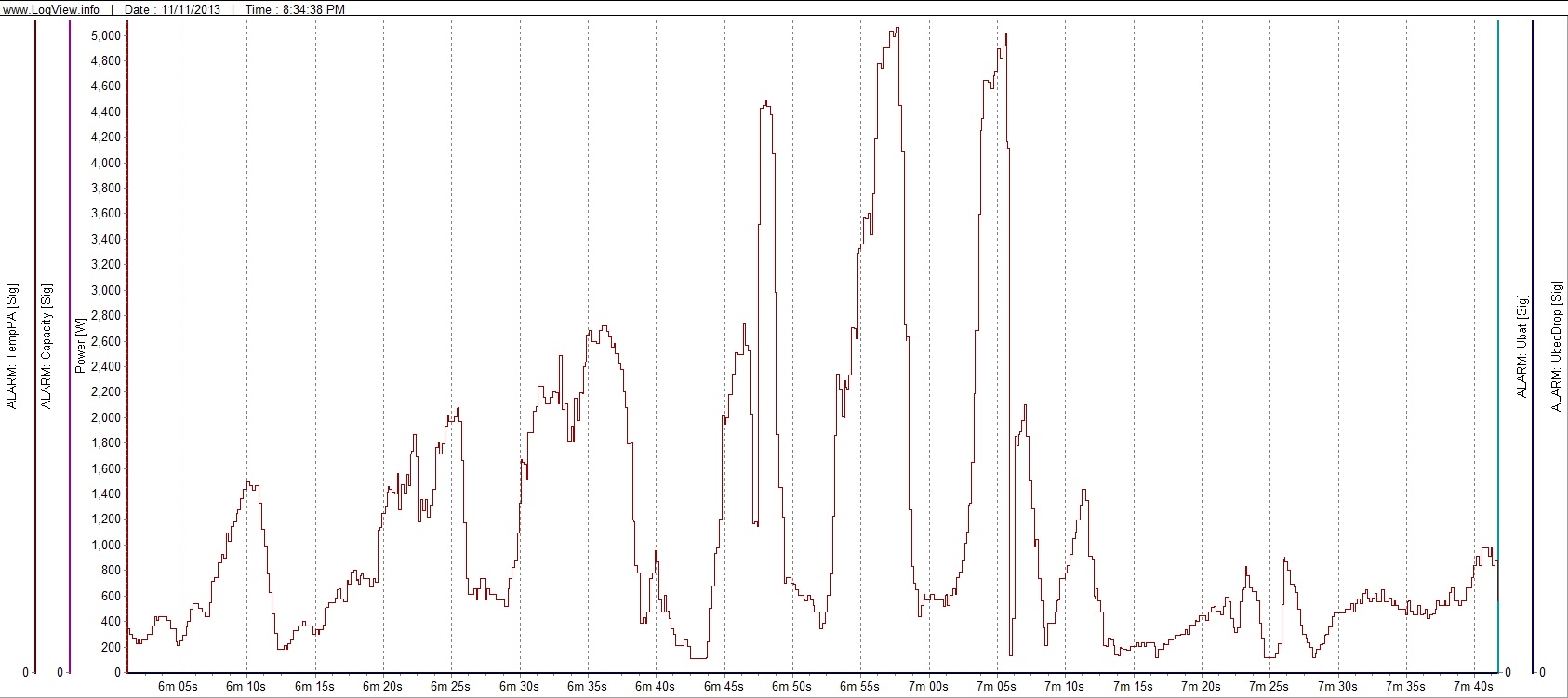

Evo2racer hat geschrieben:ja, war es. Drehzahlmässig habe ich ihn auch noch nicht ausgereizt, im Vergleich zum 700/45 ist der Motor echt ne Rakete.
Bei welchen Manövern gibt deiner diese Leistung ab?
Nicht lachen: im zweiten Teil der stehende Acht. Sehr grosser halber Looping aus voller Fahrt, dann im oberen Scheitelpunkt ein voller gedrueckter auch sehr grosser Aussenlooping, dann wieder ein halber Looping abwaerts. Der Teil an dem der gedrueckte Looping angefangen wird (das erste Viertel des Aussenloopings) ist der kraftraubenste Teil der Figur. Fast max. negativ Pitch mit zusaetzlichem zyklischen Anteil. Dort habe ich regelmaessig die hoechste Leistungswerte geloggt.
Hier ein Log Ausschnitt.Standard Pyro 700-52/Jive 120/12s

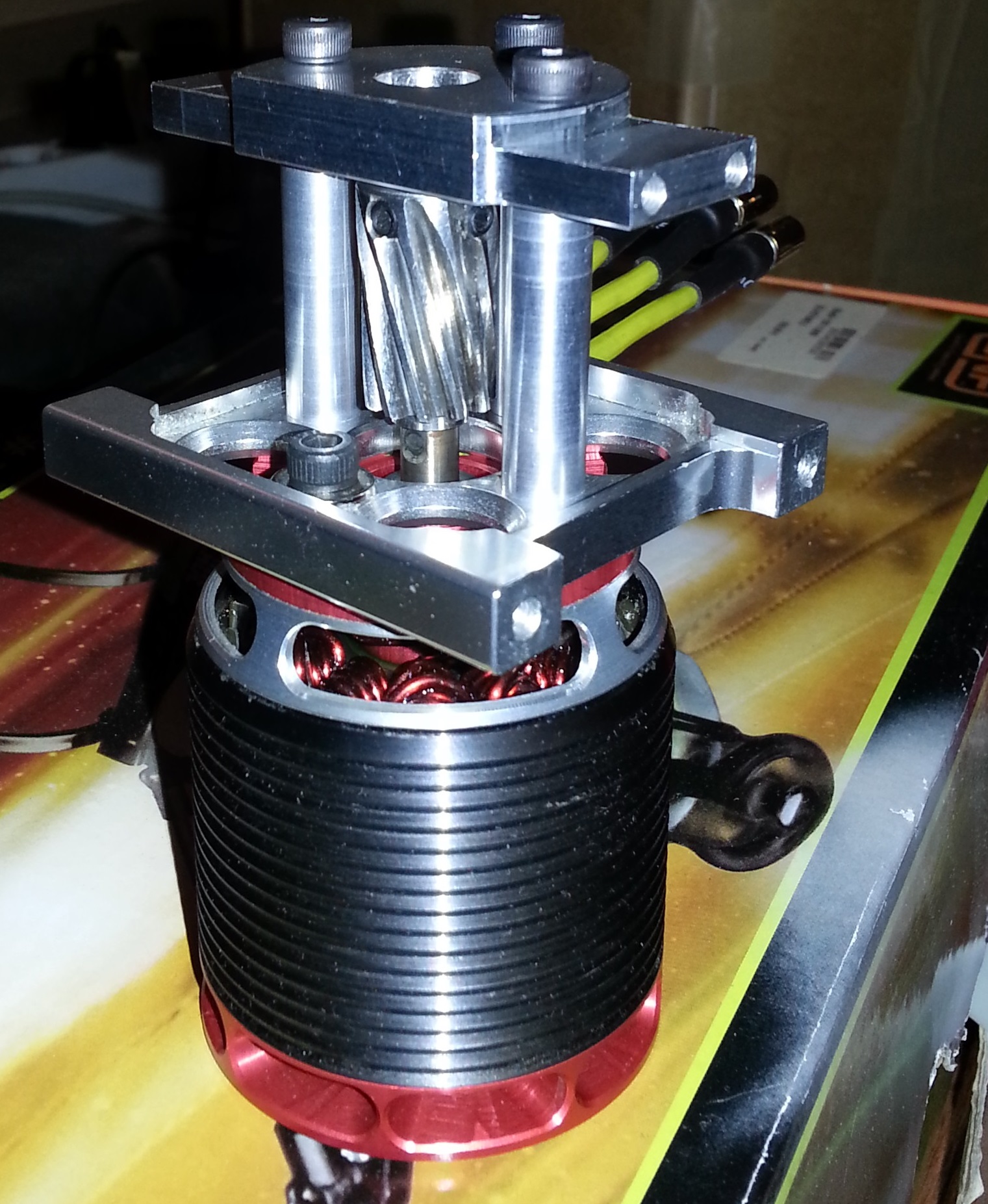

Gegenlager mit Kugellager 6*19*6<br />Lagerbock Eigenbau
Lagerbock Eigenbau
Gegenlager V33.jpg (633.7 KiB) 4192 mal betrachtet
Hallo zusammen,
der Motor ist mittlerweile eingebaut, und mein Eigenbau Gegenlager ist auch fertig.
Ich weiss hat ganz schön lange gedauert, hab mir bei Holle noch Lager mitbestellt, und das ist hier bei rausgekommen.
Dürfte "normal" halten.
Für die Verbindung zwischen motor und Regler hab ich 5mm Mp Jet Stecker und Buchsen verwendet.
Jochen
