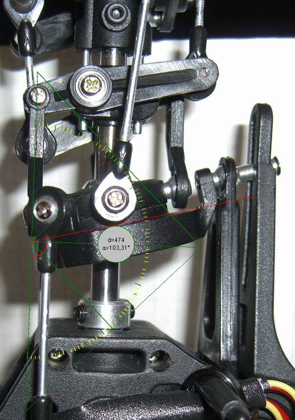

Jörg_Rautenstrauch hat geschrieben:Moin,
doch. Merkst beim Bewegen der Paddelebene - wenn die Flybar "falschrum" drauf ist, werden die Paddel so angestellt, dass die Paddelstange wieder in Normal zurückgeht. Ohne gedrehte flybar gehts nicht.
eben. Und wo sitzt das Delta 3? Na?
Jörg
Das ist doch wurscht und so klein da sieht man es nicht gleich :lol:
Hauptsache ist doch das es sich positiv auf das Flugverhalten auswirkt. :D
Jörg
Den Effekt hat man doch eigentlich bei der richtig montierten Paddelebene, oder liege ich da falsch? Die Kugeln an der geschlossenen Paddelansteuerung sind dazu versetzt angeordnet.
Das es einen positiven Effekt bringt, wenn man das "falsch" montiert, kann ich mir kaum vorstellen :roll:

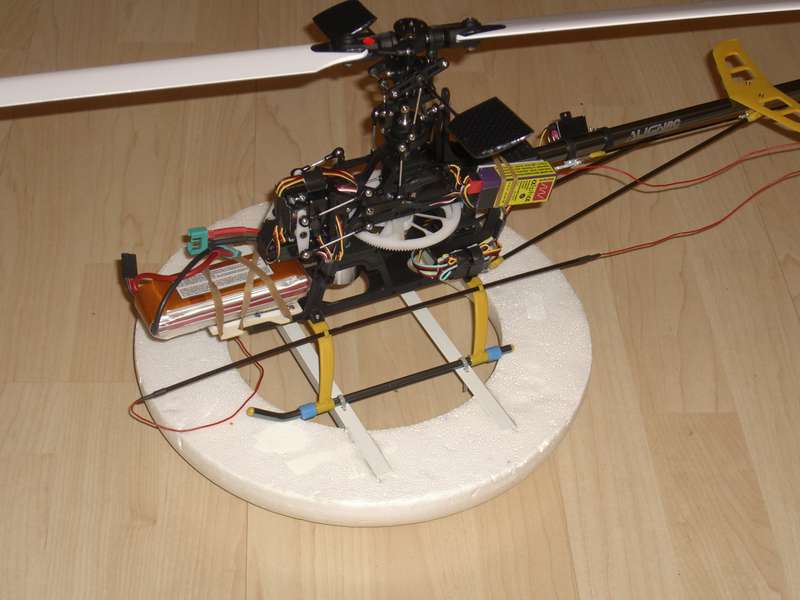

Habe nun beim Zweitflug von meinem Rex die Flybar gedreht und war total überrascht wie stabil er nun geflogen ist. Könnte aber auch daran liegen, dass es diesmal windstill war ;) Hätte aber noch eine Frage: Wieviel Grad Ausschlag habt ihr an der Taumelscheibe gemessen bei Vollnick- bzw. Rollausschlag? Bei mir sind es ca. 13°. Mir kommt es ein bißchen wenig vor, da er sich so auch ohne Expo gut steuern lässt. Reicht das für Überschläge? Ansonsten noch ein Bild von meinem Trainingslandegestellt - vielleicht ist die Version hier ja noch nicht bekannt...
Stefan
ca 13° bei Vollnick zu wenig?
Styroporring als Landegestell... Materialkosten 1,50€

Wenn Du den "grauen V2" meinst, da kannst je eine von diesen kleinen Messinghülsen zwischen Kugelkopf und der Anlenkung zur Paddelstange schrauben - rumdrehen schleift glaube ich irgendwo.. wenn Du den XL hast, die Alu-Teile in der stabi-Wippe sind mit der ALU identisch - also drehen.

Beim V2 kann man nichts rumdrehen. Der hat ja keine geschlossene Paddelanlenkung, sondern Paddelsteuerhebel.

doch kannst rumdrehen! (dreh mal die Paddelstange in ihrer Lagerung in der Wippe um 180Grad) - aber dann schleifts halt. deshalb die Kugel am Paddelsteuerhebel mit der Hülse festmachen...schwierig zu beschreiben, und wegen so'm Bild auf V2 zurückrüsten mag ich auch nicht :roll:

#30 Ich bin schon ziemlich ungeschickt
Beitrag von Ruediger K »
Ich komm nicht drauf was ich hier verändern könnte.
Muss ich die Anlenkungsstangen auch verändern ?
Könnte jemand mir das im Bild einzeichnen
Ich denke gegen das Foto gibt es keine gesetzlichen Einwände
