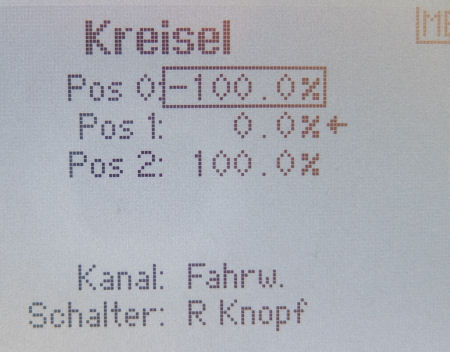

seit kurzem bin ich stolzer DX9-Besitzer (hatte bisher und noch die DX7), will nach und nach meine Helis auf die neue Funke umstellen. So, wie ich es im Moment sehe, geht das nicht nur mit Lesen des Handbuchs, sondern vor allem mit praktischen Programmierversuchen.
Total easy war's mit dem Quadrocopter nanoQX, für den gibt's ein .spm file auf der Horizon Homepage. Als nächstes programmierte ich meinen nanoCPX, für den gab's kein file, dafür aber in der Heli-Bedienungsanleitung eine Auflistung der Expo-, Gas-, Pitch- etc. - Werte und Kurven. Das in die DX9 reinzutippen war schon schwieriger, vor allem die Dualrate- /Expo- Einstellungen in Abhängigkeit der Flugphasen ging erstmal recht holperig.
Momentan hänge ich an folgendem Problem fest, vlt. kann jemand weiterhelfen.
Ausprobieren wollte ich die Wirkungsweise des Drehknopfes rechts von der Antenne, dachte mir, da könne man sicher den Gyrowert stufenlos verstellen. Aber bei Anwahl des "R-Knopf" im Kreisel-Menü erscheinen stets nur 3 fixe Positionen, auf dem Foto hab ich -100, 0, +100 eingestellt. Gehe ich nun in den Servomonitor und drehe am Knopf, sehe ich den Gyrowert nur zwischen diesen drei Werten umspringen, es kommen keine Zwischenwerte. Woran mag das liegen?

Weil du den Geber nur das Signal gibst...
Du hast jetzt ja drei Werte fest definiert und sobald der Schalter einen dieser Werte erreicht, springt er dahin.
Du müsstest also wenn mich nicht alles täuscht auch den Kanal wechseln auf Aux2 und oder höher. Dann sollte es funktionieren.

Yaku79 hat geschrieben:Du müsstest also wenn mich nicht alles täuscht auch den Kanal wechseln auf Aux2 und oder höher. Dann sollte es funktionieren.
Aux 2 nimmt auch nur zwei oder drei Schalterwerte an, ist wohl für Governor reserviert.
Ich glaub, ich verplemper nur Zeit mit meinen Versuchen, mit dem Drehknopf analoge Werte an das Modell zu senden. Da ich im Modelltyp Hubschrauber bin, ist die Nutzung des Drehknopfes als analoger Geber vermutlich nicht vorgesehen...
Einen praktischen Hintergrund für meinen Versuch gab's natürlich schon. Ich hatte dran gedacht, mit dem Poti während des Fluges die Heckempfindlichkeit zu ändern.
War wohl nix...

von CubaLibreee
Nimm dazu doch lieber den L oder R Trimm Taster. Der Poti wäre wohl e viel zu Grob. An meiner DX8 kann ich den Gyro Wert während dem Flug am L Trimm anpassen. Da mein Sender jedoch komplett zerlegt da liegt darfst mich momentan nicht fragen wie ich das gestellt habe...

Hab halt gedacht, mit dem Potentiometer könnte man irgend was gescheites machen. Mit dem Poti meiner 35 MHz MX16 hatte ich vor 6 Jahren z.B. die Drehzahl einstellen können.
Heute ist man froh wenn die Drehzahl konstant bleibt!
Wüsste nicht für was man den Drehknopf nutzen könnte. Vielleicht als dimmbare Beleuchtung am Heli oder so... Lacht.
Vielleicht hilft dir das weiter:
Zitat aus Google:
DX8: Ich nutze den Poti für die Veränderung der Grunddrehzahl im Flug (2000-2700 T-Rex 500). Da habe ich einen Mischer anlegt wo ich dann GAS
mit Zuhilfe des Potis reduziert oder erhöht wird.
