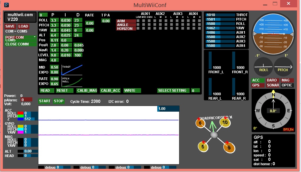

Sobald ich den Copter bewege, ändern sich nur die Linien in dem unteren Fenster.
3D Copter und Horizont bleiben starr, das machte mich schon von anfang an skeptisch..
Als ich den Copter das erste mal geflasht habe und mit der GUI verbunden hab, fiel mir bereits auf, dass sich nur die Linien aber das 3D modell nicht ändert.
#17 Re: NanoWII - Motoren starten nicht
Hast Du den ACC kalibriert?
Welche Linien Ändern sich? Bzw, in den Boxen links davon welche Werte ändern sich?
Die von der ersten Gruppe (ACC: ROLL, PITCH, Z) oder die von der zweiten Gruppe (GYRO: ROLL, PITCH, YAW)? Es sollten sich die Werte in beiden Gruppen ändern wenn der Copter bewegt wird.

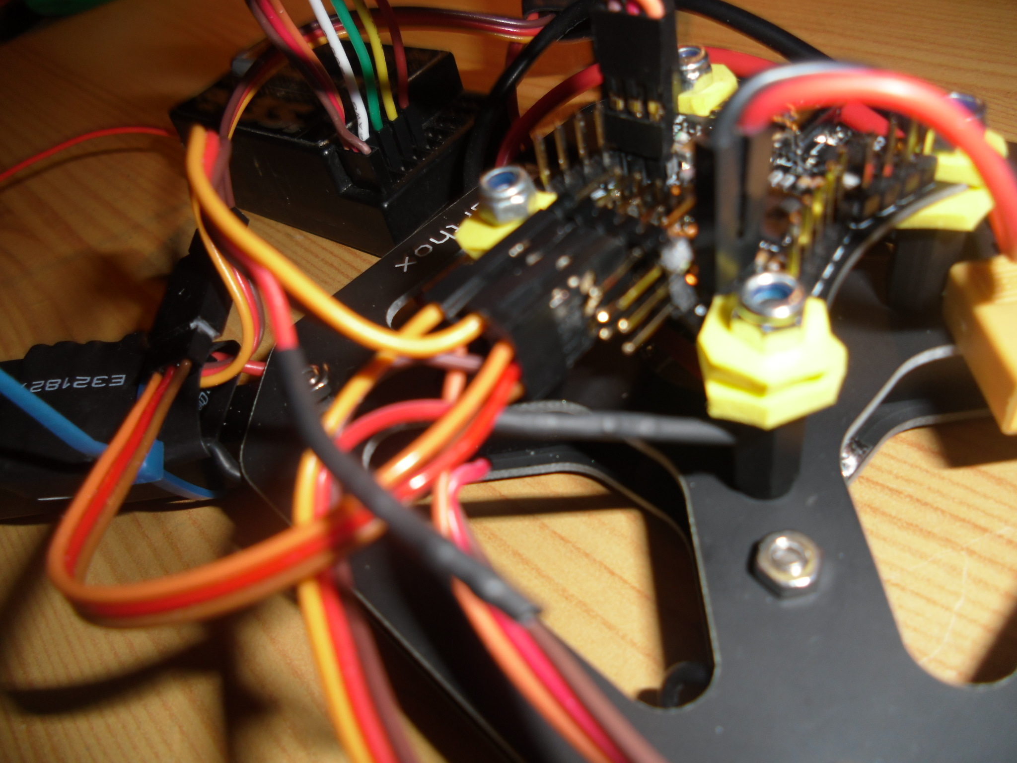

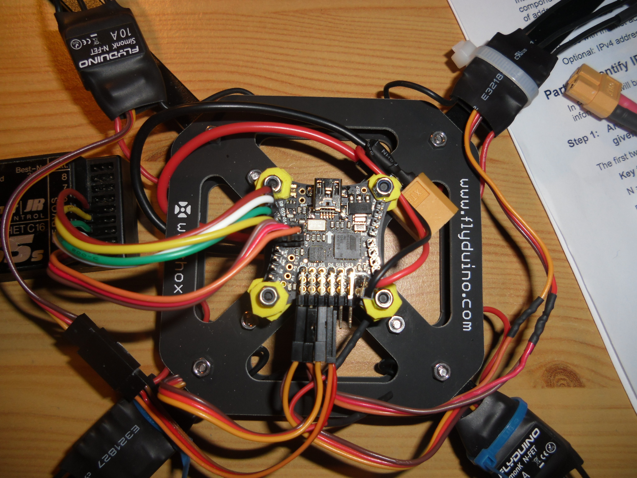

Übrigens Crizz hat Recht, Bilder des Aufbaus, besonders Detailbilder der NanoWii würden helfen sicherzustellen, dass nicht da eine Fehler sich eingschlichen hat.

ich weiß nicht warum ich immer den anderen calib-Knopf gedrückt hab, schande über mich
also, habe Kalibriert, Akku angeschlossen, und siehe da! Die LED hat aufgehört zu blinken.
Mit der Fernsteuerung dann nach unten links und unten rechts, danach liefen die Motoren in null-Position breits langsam, ein ausschlaten der Motoren ist nicht möglich.
Das 3D bild, sowie der Horizont bewegen sich jetzt auch mit, sowie die beiden Gruppen der ACC werte.
Danke für eure Geduld

Wenn ich mir aber den Bild sehe ist AUX1 schon verbunden, ob es belegt ist oder schon verplant ist, kann ich weder aus den Bild noch aus den Screenshot der GUI entnehmen
Aber ich würde wie Crizz es empfiehlt ARM auf einen Schalter legen, habe ich so bei meinen und es ist einfach bessre, da kann es nicht passieren, dass man in der Hitze des Gefechtes den Copter scharfstellt obwohl man nur was prüfen wollte, oder den Copter nicht mehr abgeschaltet bekommt, weil man einfach hektich wird.
