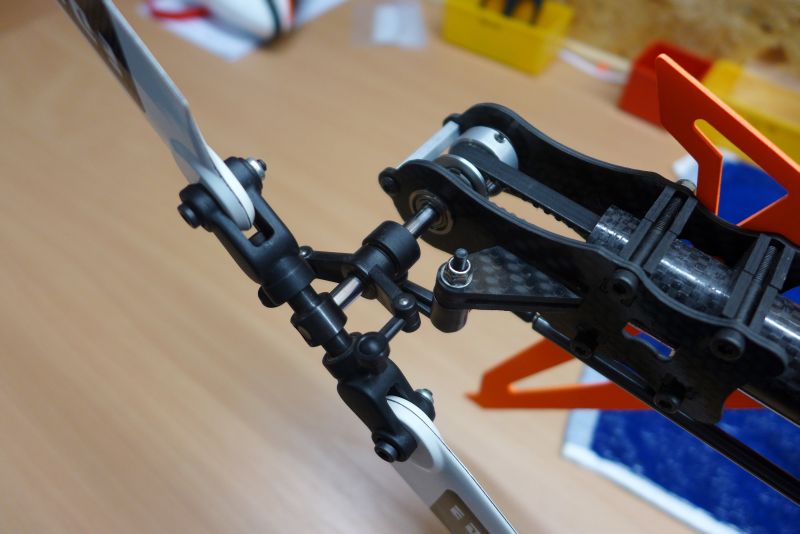

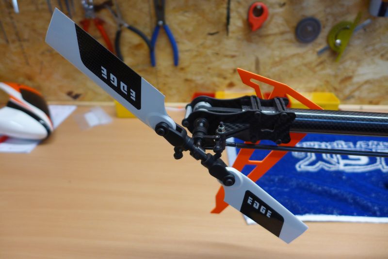

So, Welle poliert und Logo Heckrotor ist jetzt montiert, mit den 95er Edge. Pitchbereich für Pirouette links ist etwas eingeschränkt, weil Welle zu kurz. Aber mal abwarten, ob sich das bemerkbar macht...
