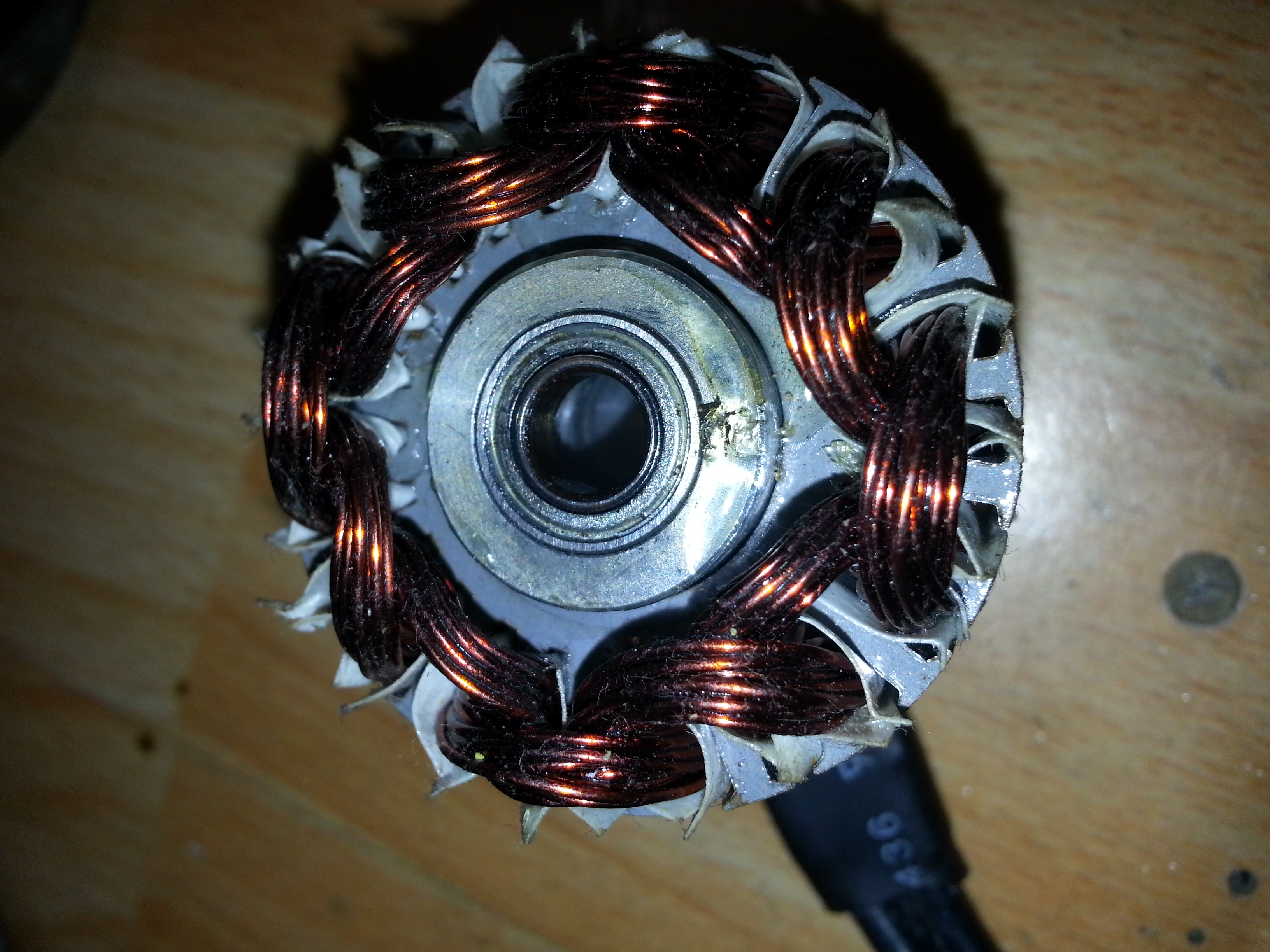

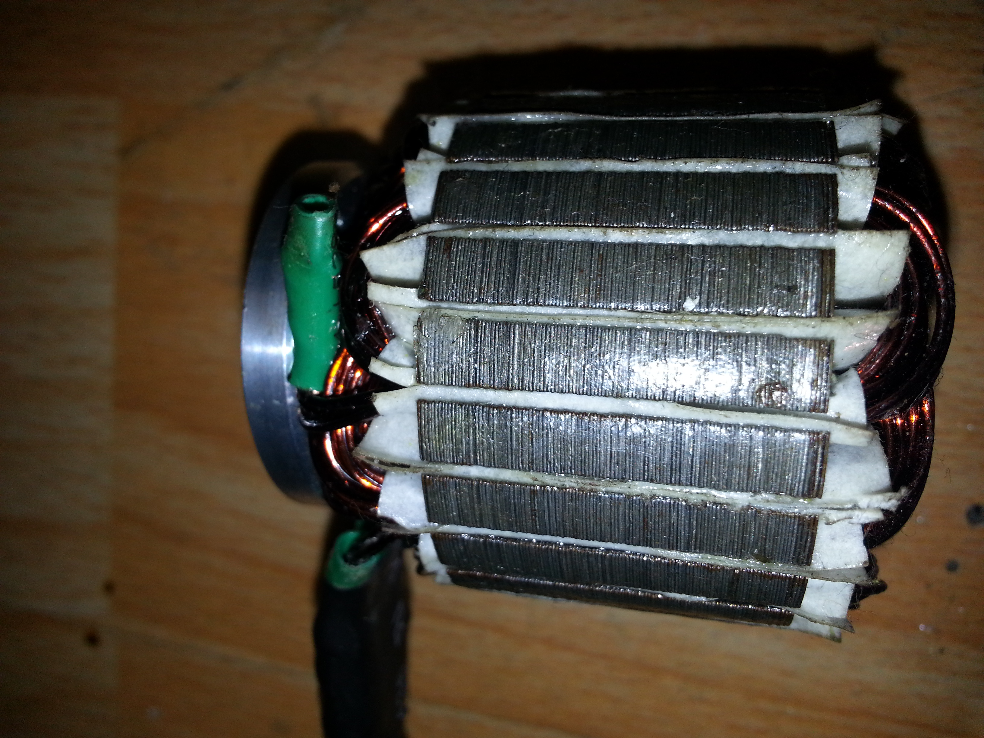

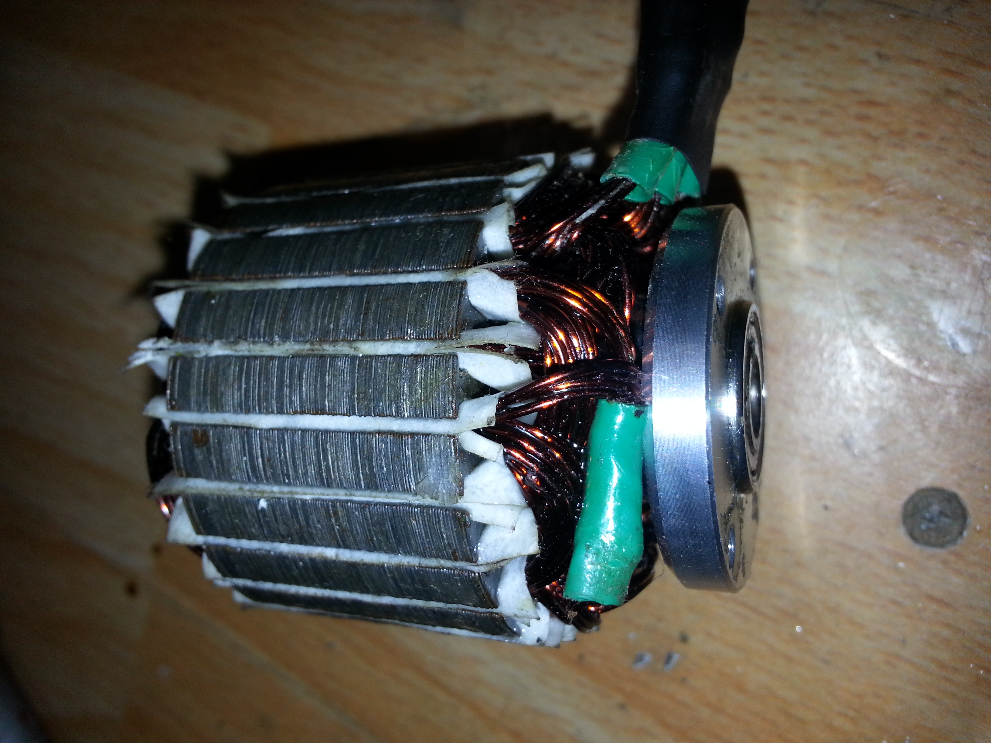

Ich habe den Motor mal zerlegt und äusserlich nix gefunden.....Also Dreck/Steine etc reingekommen fällt als Ursache aus.
Wenn ich mir aber die Gesamtkonstruktion des Stators anschaue so ist der ziemlich riskant designed....Geht vielleicht 100x gut und 1x schief.
Wenn man beim Wickeln nicht aufpasst, hat man Ruckzuck den Kupferlackdraht beschädigt.....die Kanten sind sehr scharf, deswegen auch die Papier/Folieneinlagen oder was das sein soll....bissi Vibrationen drauf und schon ist die Windung hinüber.....
Entweder war sie vom Wickeln her schon geschwächt oder ist auf Masse durchvibriert.

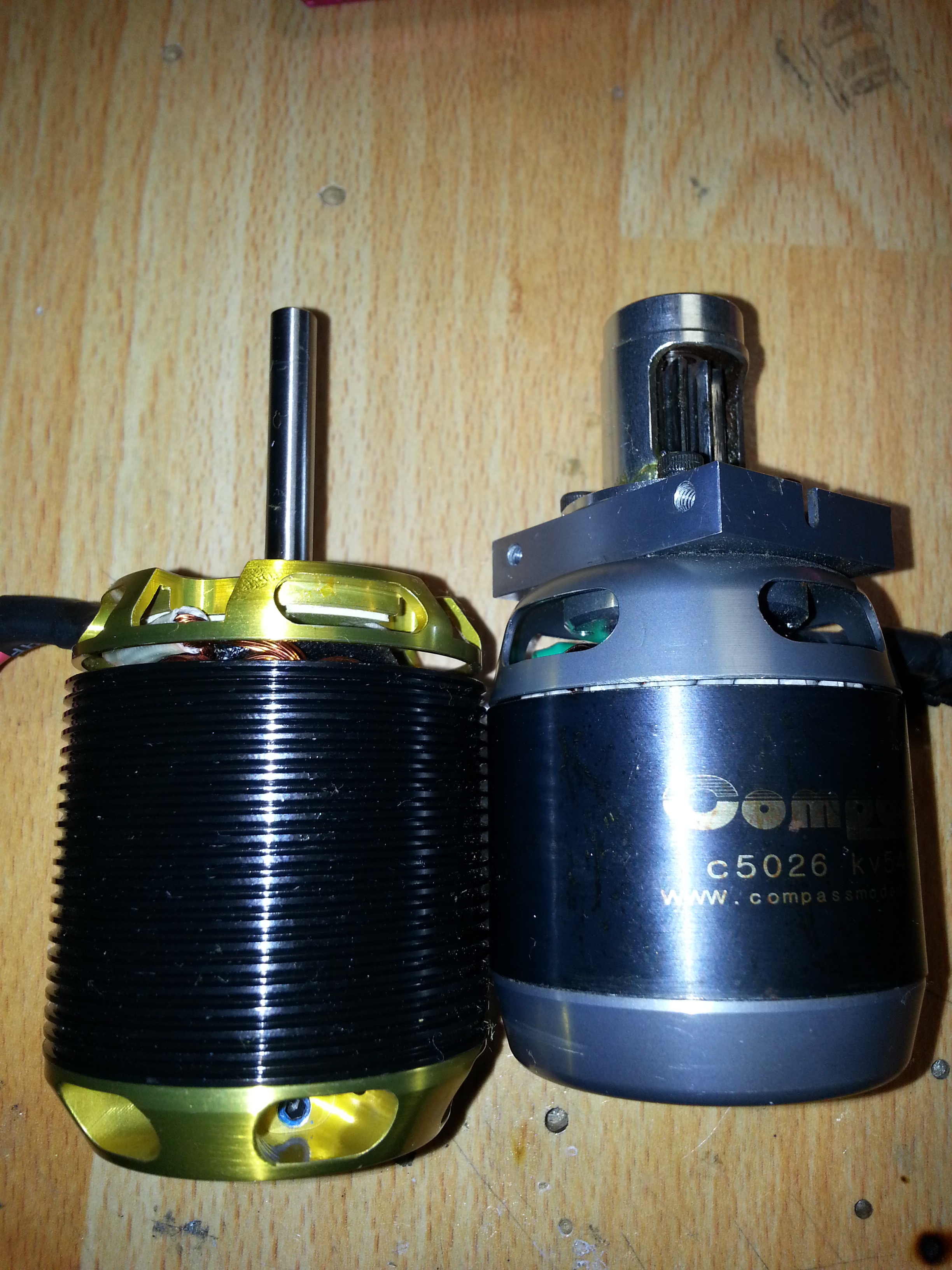

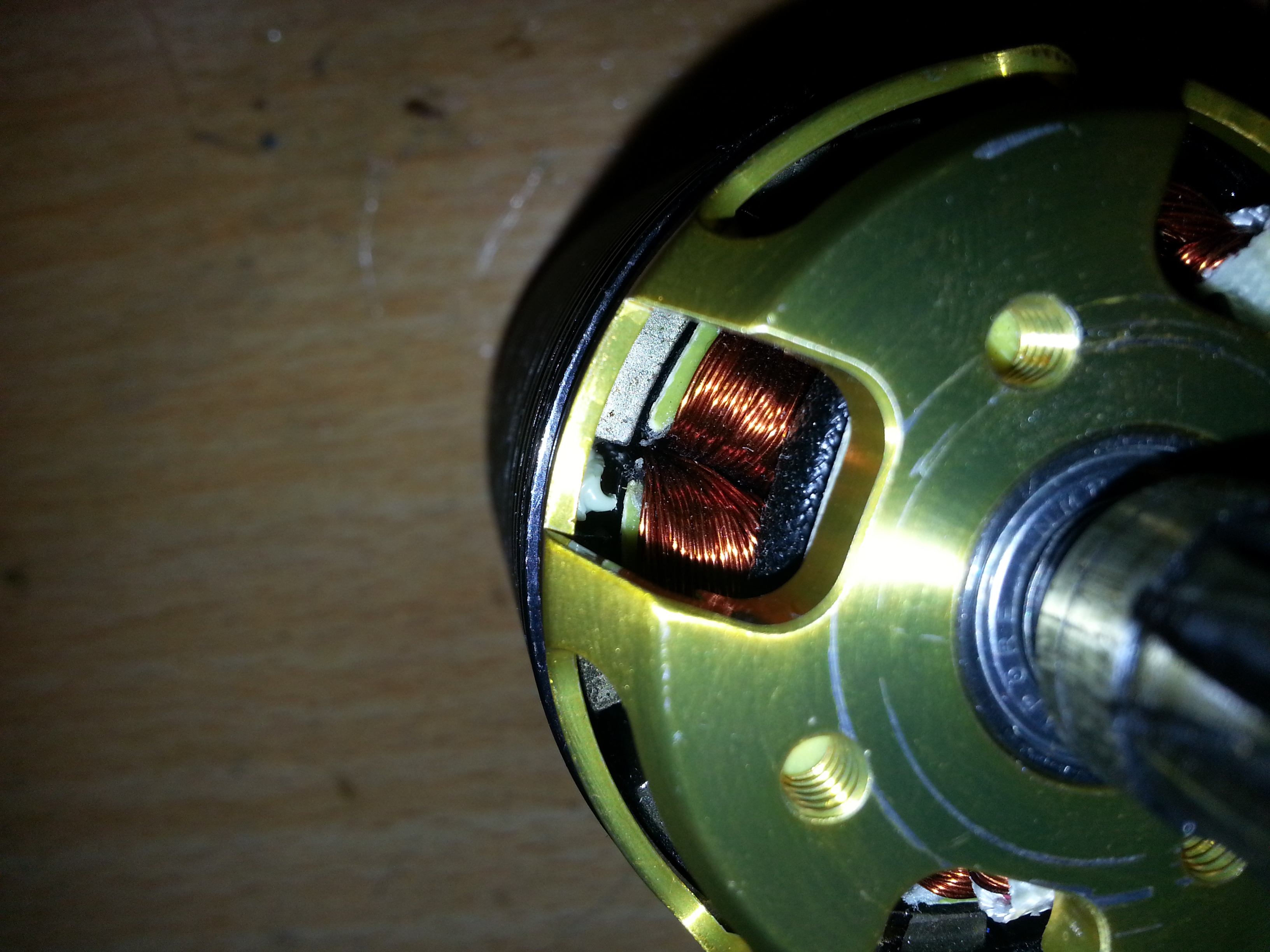

Ich habe auch mal ein Bild vom zukünftigen Scorpion HK4035-560KV (Typ 3) angehängt...da wird dem Wickler das Leben bestimmt einfacher gemacht, jedenfalls sieht das für mich als "Halblaie" so aus! :mrgreen:

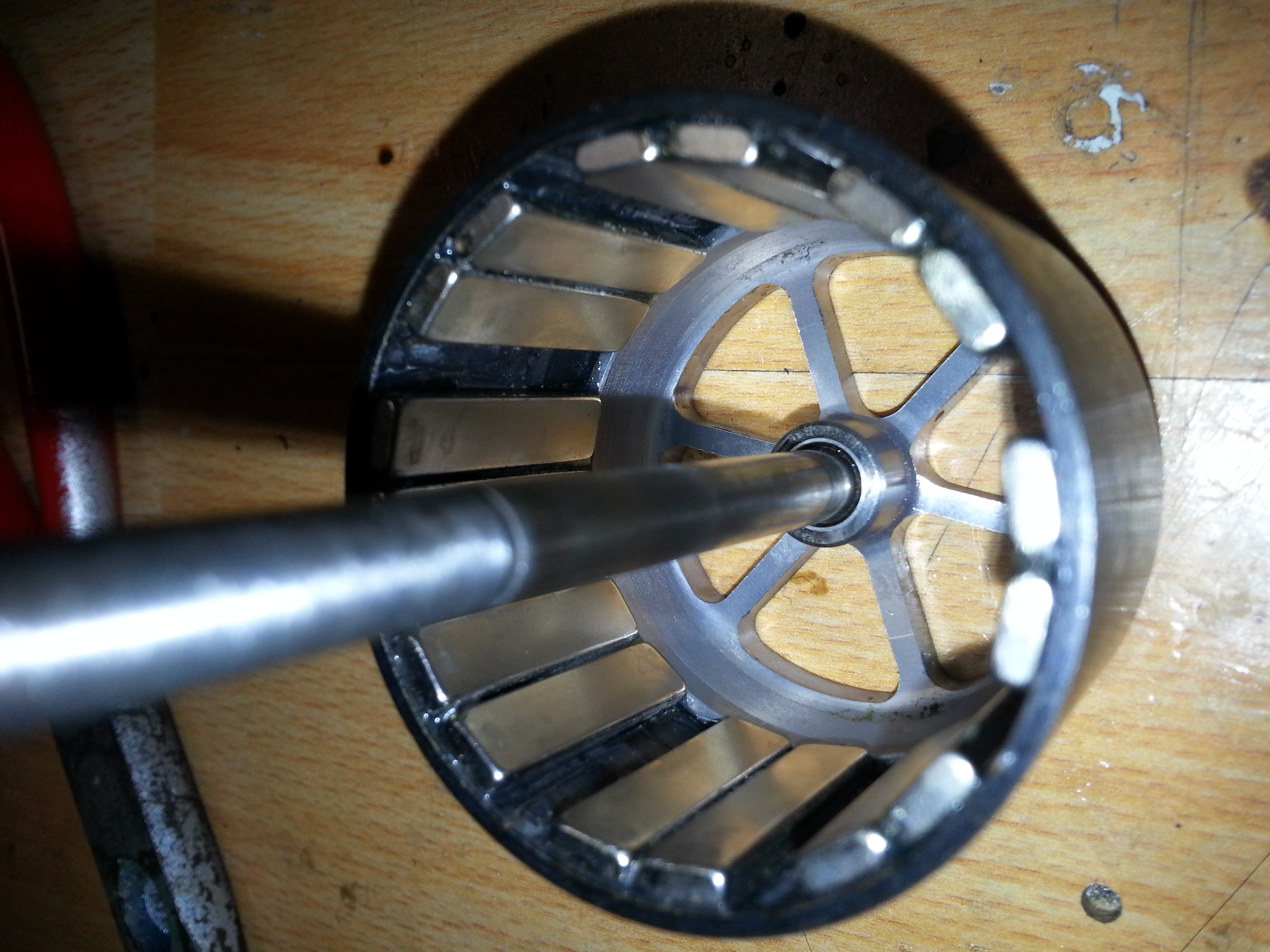

Sowas wie den Compass Motor hab ich noch nie wo woanders gesehen. Hat vielleicht was mit Leichtbau zu tun...keine Ahnung.Wenn man sich den Compass Motor so anschaut....er sieht ja echt top aus, die Glocke ist sehr leicht....Motor recht kraftvoll in seiner besten Zeit...ich hab wohl einfach nur Pech gehabt wie Doc schon erwähnt hat! :cry:
Bin trotzdem weiterhin mit dem 6HV sehr zufrieden....denke aber, dass die Post jetzt erst richtig abgehen wird! :headbang: :hello1:
Möchte hiermit nur zeigen, dass ich dem Motor nix angetan habe. Sogar die anfälligen Lager sind noch top bei mir!
Vergleich Scorpion VS Compass

Stator Compass
Stator Compass
Compass
Compass
Compass 2
Compass 2
Glocke Compass
Glocke Compass
Blick auf die Wicklung im Scorpion

Das ist noch der alte Compassmotor, die neuen sehen deutlich besser aus (Turbine)
