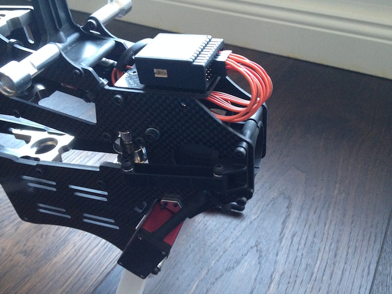

Hier mal meine Verkabelung :( 550ger !

Kein Platz im 550er ?? Finde der hat genügend Platz , aber der Kabelsalat ist nicht einfach zu bändigen , hab ich selbst erlebt , aber es geht

wenn der 550iger keinen Platz hat, was soll man dann erst beim 500, 450 oder sogar 250iger sagen, das geht mit Sicherheit viel besser, am besten mal noch Fotos im Netz kucken und dann wird das auch was.

ihr sagt immer es geht besser liefert aber keinen Beweis mit Vergleichbaren Komponenten Größe !
und die meisten die etwas sauberer verkabelt sind nutzen S-BUS

Boah wann fangen die Leute eigentlich mal an, die Bilder hier im Forum hochzuladen? Dann müssen wir nicht alle die nervige Werbung ertragen und wir hätten vielleicht die Chance, die Bilder länger als ein paar Tage zu sehen.
Back2Topic:
Wenn du vielleicht noch einmal so nett wärst, die Bilder zur Verfügung zu stellen, könnten wir dir vielleicht noch ein paar Tips geben, was man wo verbessern könnte.
Ich bin beim Verkabeln sehr genau und habe vielleicht den einen oder anderen Tip für dich...

slevin hat geschrieben:Boah wann fangen die Leute eigentlich mal an, die Bilder hier im Forum hochzuladen? Dann müssen wir nicht alle die nervige Werbung ertragen und wir hätten vielleicht die Chance, die Bilder länger als ein paar Tage zu sehen.
Das kotzt mich auch an, meist klicke ich das komplett wieder weg und das Thema ist dann erledigt.
Übrigens, saubere Arbeit!

Aber das es eventuell doch an deiner Verkabelung liegt ist natürlich nicht vorstellbar?

Ruffy, hast Du eigentlich in erster Linie Interesse, Beiträge zu posten, oder Deinen Heli sicher in die Luft zu bekommen? Wenn es um Deinen Heli und Deine Sicherheit geht, können wir als nächstes beschreiben, wie man Vibrationen identifiziert und eliminiert.
Ich lege mal eines vor:
Bereits beim Aufbau sind die Alu-Blatthalter des Rotorkopfs und die zu verbauenden Kugellager mit einer Feinwaage auszuwiegen. Kugellager und Blatthalter sind nicht immer gewichtsidentisch. Das passiert bereits beim Aufbau und weitere Aufbau-Schritte prüft man immer auf Veränderungen des Vibrationsniveaus ... hier geht es dann lustig mit Prüfschritten weiter, aber nur, wenn Du Ratschläge annimmst und nicht mit uneinsichtigen Beiträgen weiterglänzt.
Ansonsten:
Blätter peinlichst-genau gewuchtet?
Auch die Heckblätter mitsamt der Nabe?
