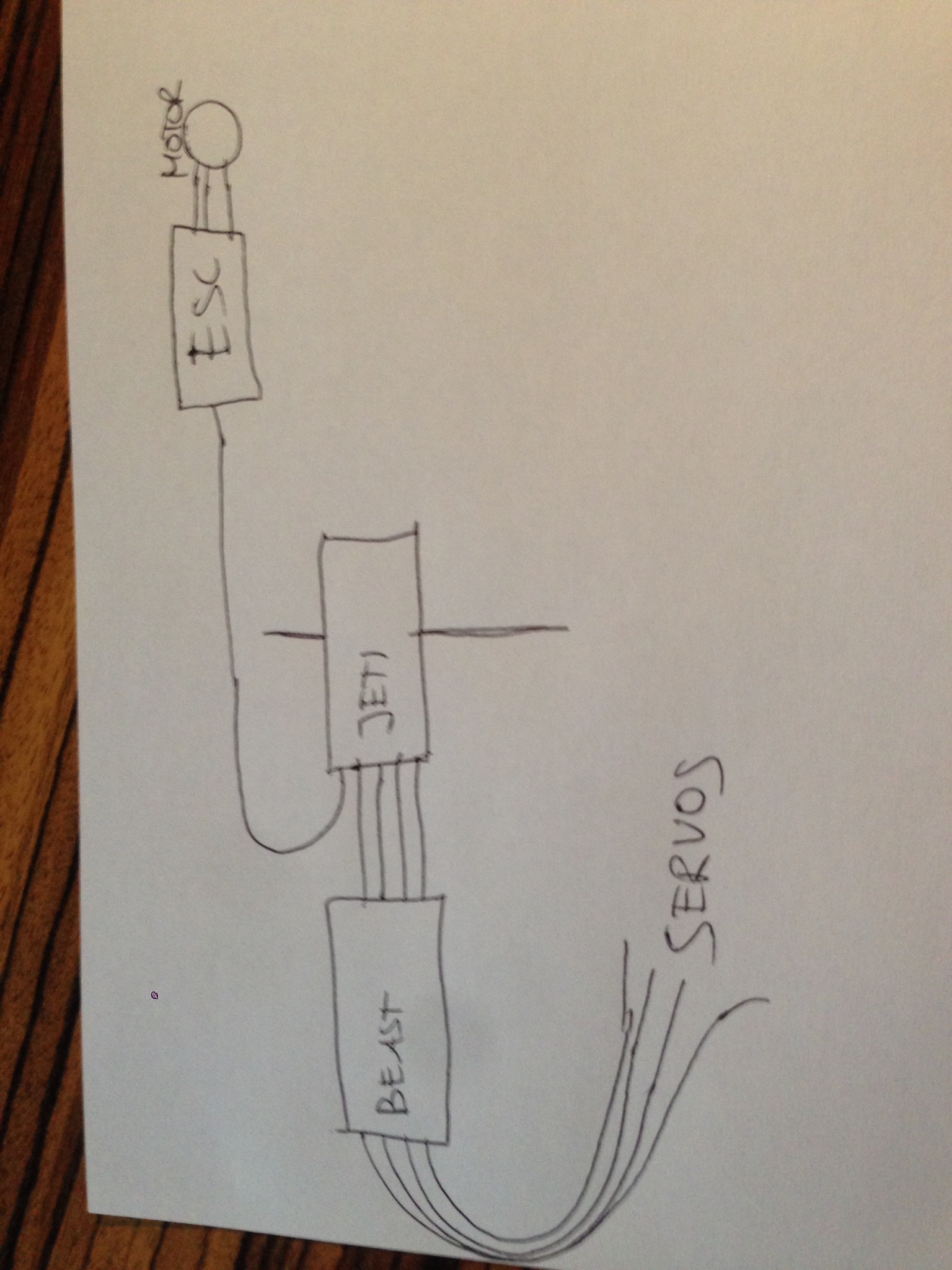

Jedoch ist mir die Verkabelung dafür noch nicht ganz klar. Ich hoffe das FBL System ist für meine Funke verwendbar. Ich habe eine Graupner MX16s umgebaut auf Jeti 2.4Ghz mit Jeti DuplexR 8 Kanal Empfänger. Wenn ich es richtig verstanden habe, müssen alle 4 Servos mit dem BeastX verbunden werden und dann der BeastX mit dem Empfänger.
Was ist noch zu beachten? Welche Verkabelung muß ich noch vorsehen, welche Komponenten muß ich noch dazukaufen?
Könnte jemand einen kompletten Verkabelungsplan hier mal posten? Eine kleine Handskizze wäre sehr hilfreich.
Danke und schönen Abend noch.

Brauchen tust du eigentlich nichts zusätzlich, auf Dauer wären ein paar mehr Klebepads nicht falsch, ich nehm da einfach Tesa Spiegeltape.
Hier mal schnell hinskizziert:
Grüße, Max

scully34mulder hat geschrieben:Jedoch ist mir die Verkabelung dafür noch nicht ganz klar. Ich hoffe das FBL System ist für meine Funke verwendbar. Ich habe eine Graupner MX16s umgebaut auf Jeti 2.4Ghz mit Jeti DuplexR 8 Kanal Empfänger.
Ja, das geht.
Wenn ich es richtig verstanden habe, müssen alle 4 Servos mit dem BeastX verbunden werden und dann der BeastX mit dem Empfänger. Was ist noch zu beachten?
-Du stellst im Sender bei Taumelscheibe "1 Servo" ein
-Du schaltest in den Servomonitor des Senders
http://www.beastx.com/download/manual/m ... 0.3_DE.pdf
-Du schaust in die Beschreibung auf Seite 15.
-Du kontrollierst anhand des Servomonitors die Funktionen und steckts für die richtigen Funktionen die richtigen Kabel in den richtigen Stecker des Empfängers.
-Dann erst steckst du die Servos an.
Keine
lg michl

Alles klar soweit, vielen dank.
Aber was ist mit Servomonitor gemeint?
dilg
Beiträge: 1720
Wohnort: Mödling
#20 Re: Logo 550SX welches FBL System für FBL Anfänger?
Beitrag von dilg »
scully34mulder hat geschrieben: Aber was ist mit Servomonitor gemeint?
Sender einschalten, select kurz drücken
lg michl
