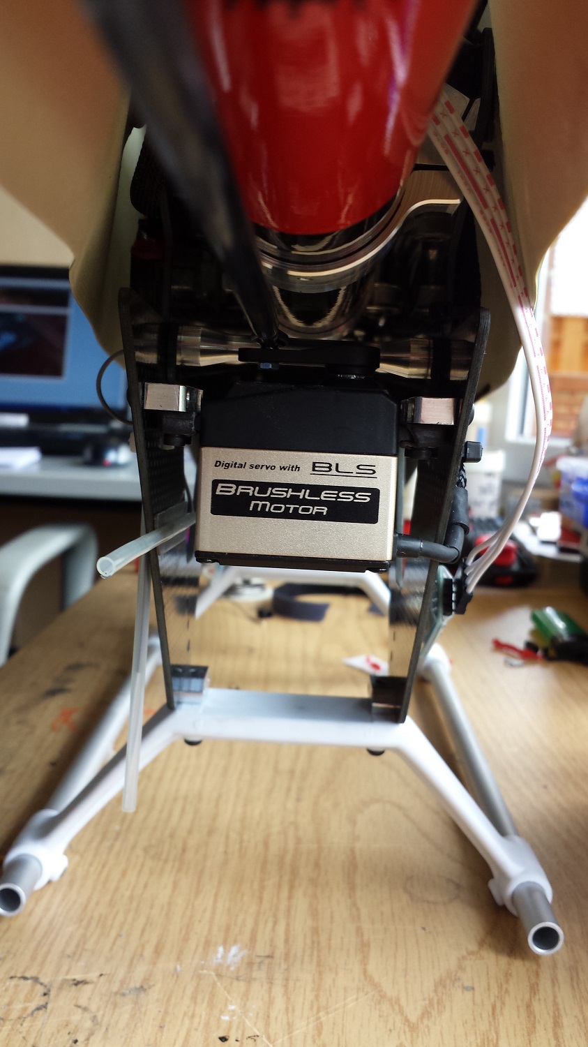

Ne, geht nicht so ganz, da sitzt was im Wege...the-fallen hat geschrieben:Eigentlich schade mit den Akku ... immerhin wäre der Weg nach hinten ja frei und man müsste die schöne Haube nicht dauernd abnehmen

- 20140507_120305.jpg (306.08 KiB) 2702 mal betrachtet

Ah ok - hab ich vorher nicht gesehen.

Hatte glaube auch noch kein Bild davon eingestellt...the-fallen hat geschrieben:Ah ok - hab ich vorher nicht gesehen.
