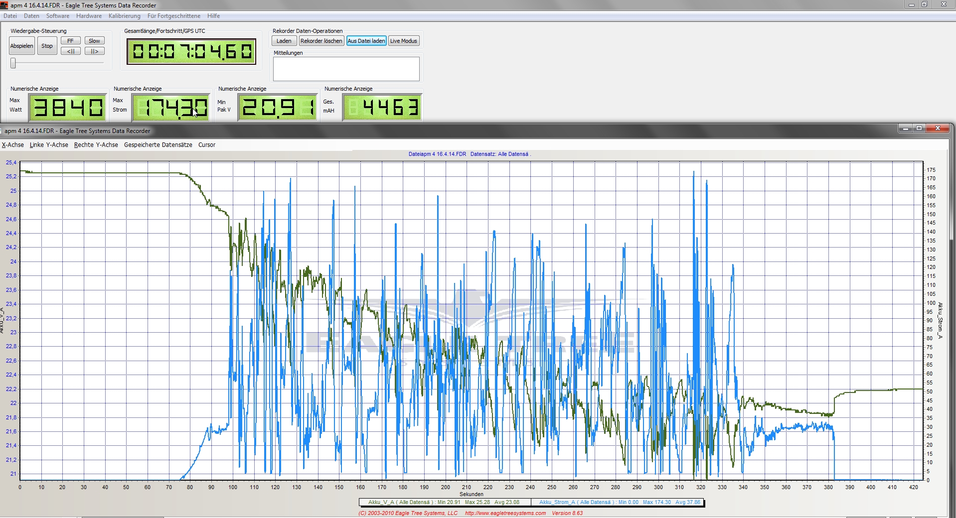

Logo heute nochmals 3 Akkus durch die Gegend gejagt. Bis mir mein Jazz 80 wegen Übertemperatur runtergeregelt hat. Konnte aber ihne Probleme vor mir Landen. Werde nun den Regler weiter nach oben setzen, wo auch die Öffnung der Haube ist. Momentan sitzt er unter der Öffnung was wohl nicht reicht.

#25 Re: Neues Spielzeug die 2.
Mach das , evtl war das schon das Problem
Oder dein "Kühlsystem" reicht nicht aus

Jazz 80? Meinst Du nicht das der etwas schwach für dein Flugstil ist?

Denke ich auch! Zumal schon Lüfter und kühlkörper angebracht sind. Gerade bei 6s könnte es das ein oder andere amperechen mehr gerne sein.Goldfussel hat geschrieben:Jazz 80? Meinst Du nicht das der etwas schwach für dein Flugstil ist?

Sorry Leute aber das ist nicht ganz richtig. Habe den schon immer im Rex geflogen schaut euch den Log an. Ist nur eine Frage der Kühlung. Sitzt weiter oben da bekommt er besser Luft durch die Lüftungsöffnung. Da sitzt er nun direkt drunter. Er war zu weit unten plaziert. Am Rex 600 war er Seitlich plaziert. Ist auch alles gleich von der Elektrick. Sollte er jetzt noch immer Temp Probleme bekommen kommt ein anderer Lüfter. Der ist nicht gerade stark.Goldfussel hat geschrieben:Jazz 80? Meinst Du nicht das der etwas schwach für dein Flugstil ist?
Timo
P.S. Log ist noch vom Rex 600 ESP
- 6S 5000 45C APM Akku 4 3,50V min Zellenspannung.jpg (1.37 MiB) 2836 mal betrachtet

War heute wieder fliegen. Hatte den Datenlogger dabei. Jazz 80 hat wieder runtergeregelt. zu warm
Habe mir dann mal den Log angeschaut. Leider nicht gespeichert. 5s 170-180A Dauer. Das war ihm dann zu viel. Waren eigentlich nur ein paar derbe Flips.
Die neuen SLS 6S 5000 45C APL V2 oder auch Magnum sind aber auch der Hammer.
Und nein der Jazz fliegt noch nicht raus. Der bekommt nun einen Lüfter das er nicht mehr warm werden kann.
