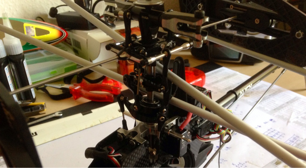

Also im Baumarkt war das Kunststoffzeug total krumm. Hab deswegen Alu genommen, ausgehöhlt. Hoffentlich ist das nicht zu schwer. Passt das jetz so ungefähr? Das war leider das dünnste. Festkleben ist gar nicht so einfach. Am Wochenende nehm ich mir mal in ruhe zeit!

Also das Bild ist sebstverständlich mist. "Domplatte" hat mir nichts gesagt, jetzt hab ich einen korrekten Aufbau. Aber die Stange über der TS ist viel zu dick, die passt da nicht hin und nützt gar nichts beim ausrichten. Da muss ich mir erst was anderes besorgen!

Habs jetzt mal mit einem langen dünnen Holz versucht. Hab ca. ne halbe Stunde lang rumgefummelt und versucht da irgendwas nach augenmaß gerade zu rücken... Das ist für mich ein Ding der unmöglichkeit. Wenn ich die Servos da um 5% trimme sehe ich kaum einen Unterschied. Noch schwieriger ist es festzustellen ob es dadurch besser oder schlechter wurde....
Vielleicht versuch ichs nochmal, aber einfach ist es definiv nicht. Zudem hab ich den Eindruck dass die Paddel krumm sind :/

disordr hat geschrieben:Also das Bild ist sebstverständlich mis
Stimmt, die oder deine Stangen sollen den gleichen Durchmesser haben. So sieht man Unterschiede im Weg besser!
disordr hat geschrieben:"Domplatte"
Dort, wo das oberste Lager sitzt um die Haubtrotorwelle zu stützen.
disordr hat geschrieben:ca. ne halbe Stunde lang rumgefummelt
Tja, du bist zu ungeduldig. Einen Paddelkopf ein zu stellen, kann schon mal bei verkorksten Einstellungen einen Tag dauern. Sorgfalt und genaues Arbeiten ist Zielführend!
disordr hat geschrieben: Das ist für mich ein Ding der unmöglichkeit
Ah ja, dann viel Spass bei FBL und den vielen Möglichkeiten, elektronischen Müll ein zu stellen und zu programmieren. Nur weil Mechanisch weniger eingestellt wird, heißt es nicht automatisch einfacher.
disordr hat geschrieben: aber einfach ist es definiv nicht
Hat auch keiner gesagt oder behauptet. Die Stangen dienen lediglich zur optischen Verbesserung. Und ein vermurkstes System ist sehr schwer wieder sauber ein zu stellen als von vorne zu beginnen
disordr hat geschrieben:Servos da um 5% trimme
Es wird an einem Heli nichts getrimmt!! Weder bei einer Paddelversion und schon gar nicht bei FBL. Wenn du da trimmst ist Ende mit dem Heli.
Änderungen werden immer im Entsprechendem Menü im Sender gemacht. Über Servomittenverstellung, Servoweg, Endanschläge usw.... aber nie am Sender trimmen!! Und bitte, schreibe mit Fachausdrücken!! Das erleichtert die Sache ungemein und alle wissen, was du meinst und an welcher "Schraube" gedreht werden muss!!
Beschreib doch mal, wie du einen Heli einstellst. Jetzt nicht den Mod oder Gaskurven, sondern Servos, Servomitten, die Wege, Paddelstange, wie die Pitchkompensatorarme zu stehen haben in Bezug zur TS und Paddelrahmen. Ist der Paddelrahmen richtig montiert?? Da gibt es einen kleinen feinen Unterschied um den Delta 3 Effekt(hieß das so?? :oops: ) entgegen zu wirken. Die kleine Kugel an den Stangen des Paddelrahmens sitzt ausermittig!! (vergleich mal mit der Anleitung) usw....
Hatte noch was vergessen, dünne 2-3mm Stangen aus z.B Carbon oder GFK/CFK bekommst du im Drachenladen in Meterware. Oder wenn du noch einen alten Drachen hast den du nicht mehr nutzt kannst die Stangen, wenn die nicht zu dick sind, nehmen!

Okay ich seh schon ich muss da deutlicher werden :) Mit "Trimmen" meinte ich am Sender die Servomitten ändern. Ich nutze keine Trimmung im Sinne von diesen Knöpfen neben den Knüppeln die die Mitte des Knüppels verschieben. Eine Servomittenänderung von 5% konnte ich optisch kaum erkennen mit den Stangen. Und es fällt mir schwer zu sehen obs dann paralleler war als vorher!
Ich hab die TS mit einer TS-Lehre eingestellt. Ergebnis:
Servo | Mitte | positives Ende | negatives Ende
Servo 1: -8%, 100%, 100%
Servo 2: 0%, 96%, 100%
Servo 3: +5%, 100%, 100%
So war das meiner Meinung nach optisch gerade. Diese Beobachtung müsste sich ja irgendwie verifizieren lassen mit dem "Stangenmodell" aus dem PDF. Das ist also mal das Ziel :)
Jetzt hab ich erstmal wieder alles auf 0% gestellt und versuch die Stangen zu justieren.
Dabei ist das erste was auffällt: die beiden Stangen an den Paddeln, die an der Paddellehre hängen, sind _nicht_ exakt parallel. Daraus schließe ich dass die Paddelstange irgendwie nicht korrekt montiert ist.
Mit Delta-3-Effekt meinst du das hier: http://home.arcor.de/r.koetting/assets/ ... pftrex.jpg
Ich tausche also das lange (1.9cm) rechte Stück mit dem kurzen (1.6cm) Linken und krieg nen stabileren Heli?!
Hier wirds ganz gut erklärt: http://myhubi.de/pages/tipps-tricks/delta3effekt.php

#22 Re: Lohnt sich das FBL Upgrade hier noch?
disordr hat geschrieben:ch tausche also das lange (1.9cm) rechte Stück mit dem kurzen (1.6cm) Linken und krieg nen stabileren Heli?!
Neeee, kontrolieren ob es von deinem Vorgänger oder dir richtig zusammengebaut wurde und auch richtig herum montiert ist!
disordr hat geschrieben: Daraus schließe ich dass die Paddelstange irgendwie nicht korrekt montiert ist
Das liegt meistens nur an den Paddeln! Die können ja verstellt werden.(mit einer Zange die Paddelstange festhalten und das Paddel verdrehen) Die Paddelstange kommt nur auf genau Mitte. Kann man gut nachmessen: Paddelstangenende zu dem Paddelrahmen und da auf 1/10 genau :!: Messschieber ist unerlässlich! Dann kommen die Paddel dran, auch wieder nach Anleitung montieren und auch da genau ausrichten. Die Paddelvorderkante und Hinterkante muss fluchten mit den Schrauben des Paddelrahmen und des gegenüber liegendem Paddel. Das muss eine Linie bilden! Wenn du das einstellst, muss Pitch genau 0° haben!
Die Videos sind recht gut von Ernst! Musst selber mal suchen.
