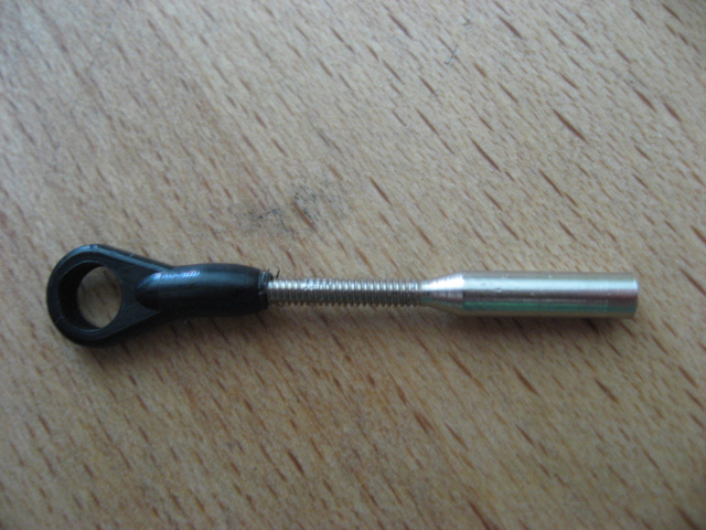

#21 Re: Heckservohaltertausch für 450'er Sport V1
Mit einem 1,5'er Metallbohrer hat's wirklich gut geklappt
. Und DIE Pfanne sitzt jetzt absolut stramm drauf.

Ja supi.
Jetzt könntest du ja noch das Gewinde kürzen - auch wenn es keinen Mehrwert hat.
Ja und denk' dran, nicht mit CA / Sekundenkleber kleben.

#23 Re: Heckservohaltertausch für 450'er Sport V1
und vorallem die Löthülsenbohrung innen aufrauhen damit der Kleber besser greifen kann und dann mit Bremsenreiniger diese Bohrung entfetten

#24 Re: Heckservohaltertausch für 450'er Sport V1
Aufrauhen? Womit? So eine kleine Feile kann es doch nicht geben, oder
Ich sehe grad in deiner Signatur das du auch einen 450'er in der Huhges hast. Wie hast du das Problem mit deinem Heckservo gelöst? Nur verdreht oder auch woanders angebaut (zB. unter dem Heckrohr senkrecht) ?

#25 Re: Heckservohaltertausch für 450'er Sport V1
Roll doch ein Stück Schleiffpappier
Die CFK-Stange darf da am ende auch angerauht werden.

#26 Re: Heckservohaltertausch für 450'er Sport V1
Das Anschleifen geht super mit einem Rouladenspiess aus Metall(1mm) und feinen Streifen vom 600'er Metallschleifpapier.

Ich sagte ja auch, das du es versuchen kannst. Ich habe meine Erfahrung damit, das ich bei Gabelköpfen schneller mehr Spiel in der Anlenkung habe...
Mirko
