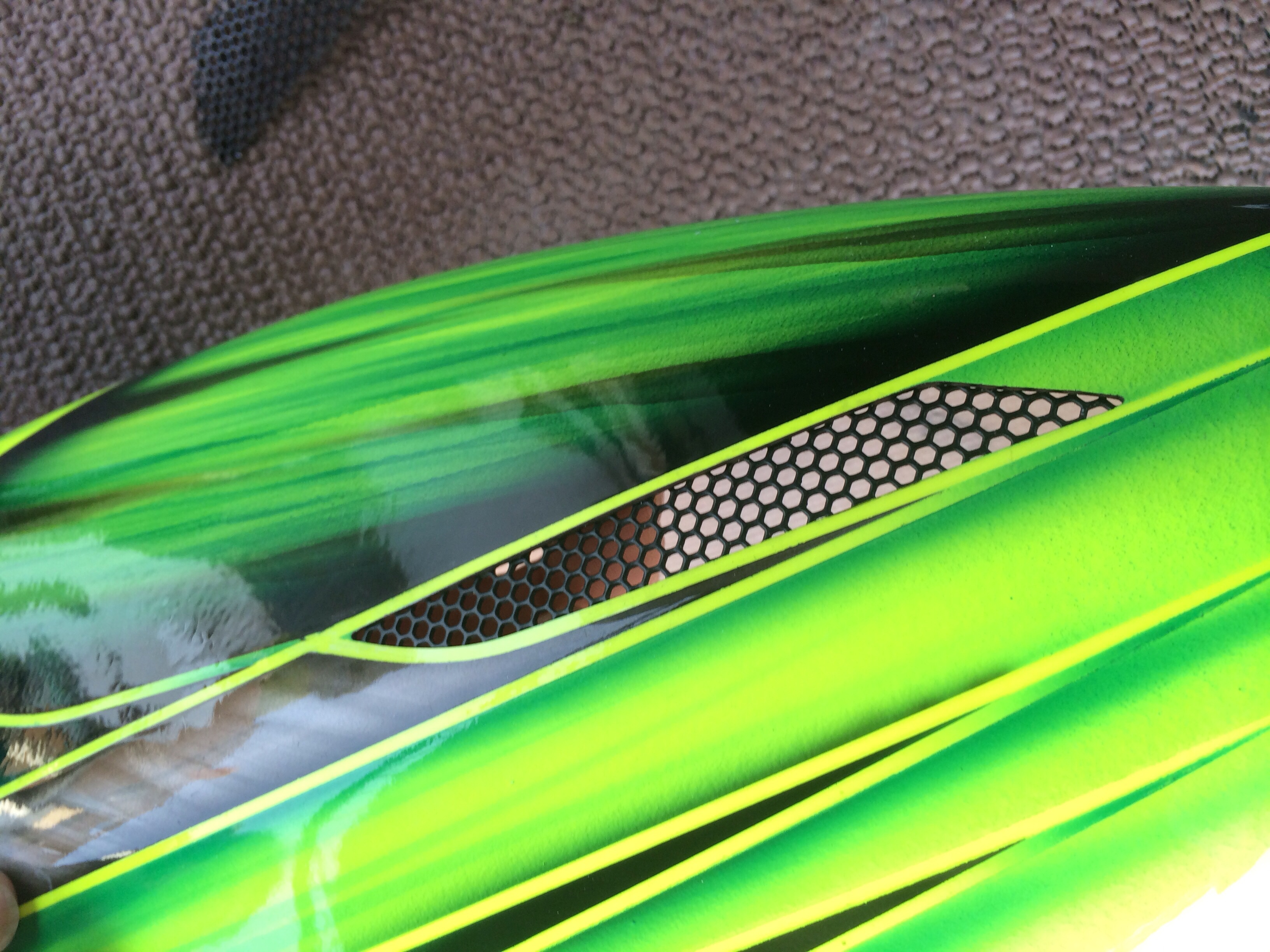

Als es die Tage bei uns so warm war hat mein jive abgeregelt... Bin zum Testen dann ohne Haube geflogen und es war nach dem Flug alles sehr kühl ! Da stand für mich fest ich brauche Lüftung
Hier mal ein Bild wie ich es gemacht habe

sieht gut aus - verschandelt das Design nicht. Hoffentlich reicht es auch aus.

Super gemacht , passt absolut zum Design der Haube. Daumen hoch :thumbleft:

Reepa hat geschrieben:Als es die Tage bei uns so warm war hat mein jive abgeregelt... Bin zum Testen dann ohne Haube geflogen und es war nach dem Flug alles sehr kühl ! Da stand für mich fest ich brauche Lüftung
Gefällt mir.
Was hast Du als Gitter eingeklebt?
Salvatore

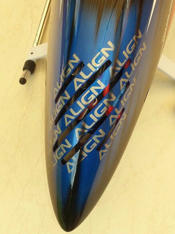

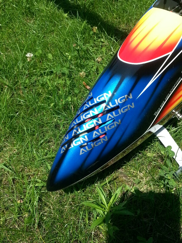

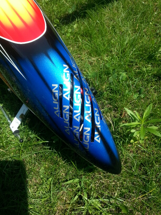

ich habe es bei meinem 600er so gelöst :albino:

Das hat voll was ! Sieht gut aus!

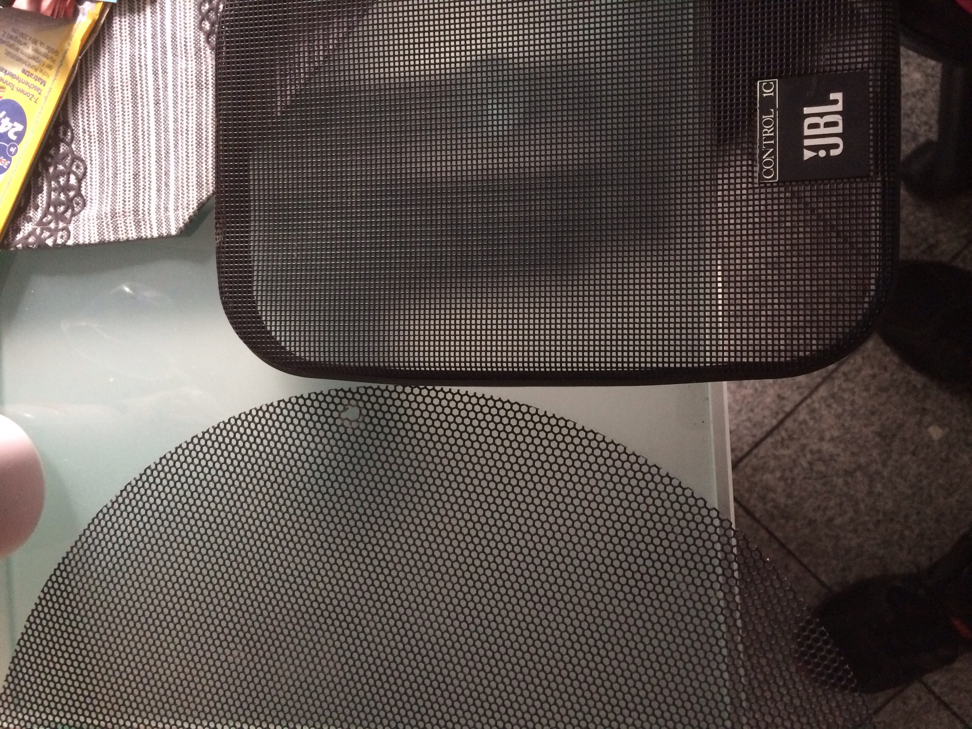

Als Gitter habe ich aus dem Lautsprecher bau wabengitter genommen

#28 Re: Zusätzliche Lüftungsschlitze in der Haube - bringt das w
Beitrag von ESPler »
Moin,
das mit dem Lautsprechergitter ist ja genial. ...
Hm, hab sowas aber leider nicht rumliegen.
Gibts das so zum Kaufen?

#29 Re: Zusätzliche Lüftungsschlitze in der Haube - bringt das w
Beitrag von the-fallen »
Ja im Baumarkt bekommst du Gitter verschiedenster Art.
(Da hab ich meins her).
Das muss man dann nur noch in der Farbe seiner Wahl lackieren.
Jemand anderes hier hatte -glaube ich- Gaze genommen. Gibt's auch im Baumarkt (nimmt man z.B. wenn man Putzstellen wie z.B. Ecken verstärken will - sollte man also bei der Baustoffe-Abteilung finden).

Ob solch ein kleiner Schlitz wie bei Reepa im T-Rex 600 was bringt, mag ich mal bezweifeln. Bei meinen hat es jedenfalls nur sehr wenig gebracht. Da wird durch die vielen Schlitze in der Haube vom ESPler sicherlich mehr Kühlung zu erwarten sein.
Bei meinem hat es jedenfalls noch nicht den gewünschten Erfolg gebracht.
Inzwischen würde ich mir Anzahl, Position und Größe genauer überdenken und mir für die Ausführung Viel mehr Zeit lassen (hab ich momentan nur sehr beschränkt), denn leider habe ich meine Haube dadurch schon genug verschandelt!
