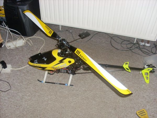

@ Pingu
Jupp hier mal mein Rex mit meinem geliebten schwarz-gelb Design.

Wie hart war die Landung denn nun? Wenn du von Aussen nix siehst, würd ich die mal abbauen und mal an mehreren Stellen hin und her biegen. Wenn nix knartscht, sollte an sich nix kaputt sein. Ohr natürlich ganz nah ran halten. Wenns knartscht....auf jeden Fall ab lassen. :)
mfg Basti

Achja und wenn nix knartscht (hoffentlich verstehst du was ich überhaupt damit meine) würd ich den Testhörvorgang nach ein paar Flügen nochmals wiederholen. Fals sich nicht doch ein Haarriss irgendwo eingeschlichen und vergrößert hat. Aber deine "harte" Landung ist jetzt entscheidend... nicht dass es eine ist, die ich jedes mal mache^^. :D Evtl. reagierst du ja auch über...
mfg Basti
