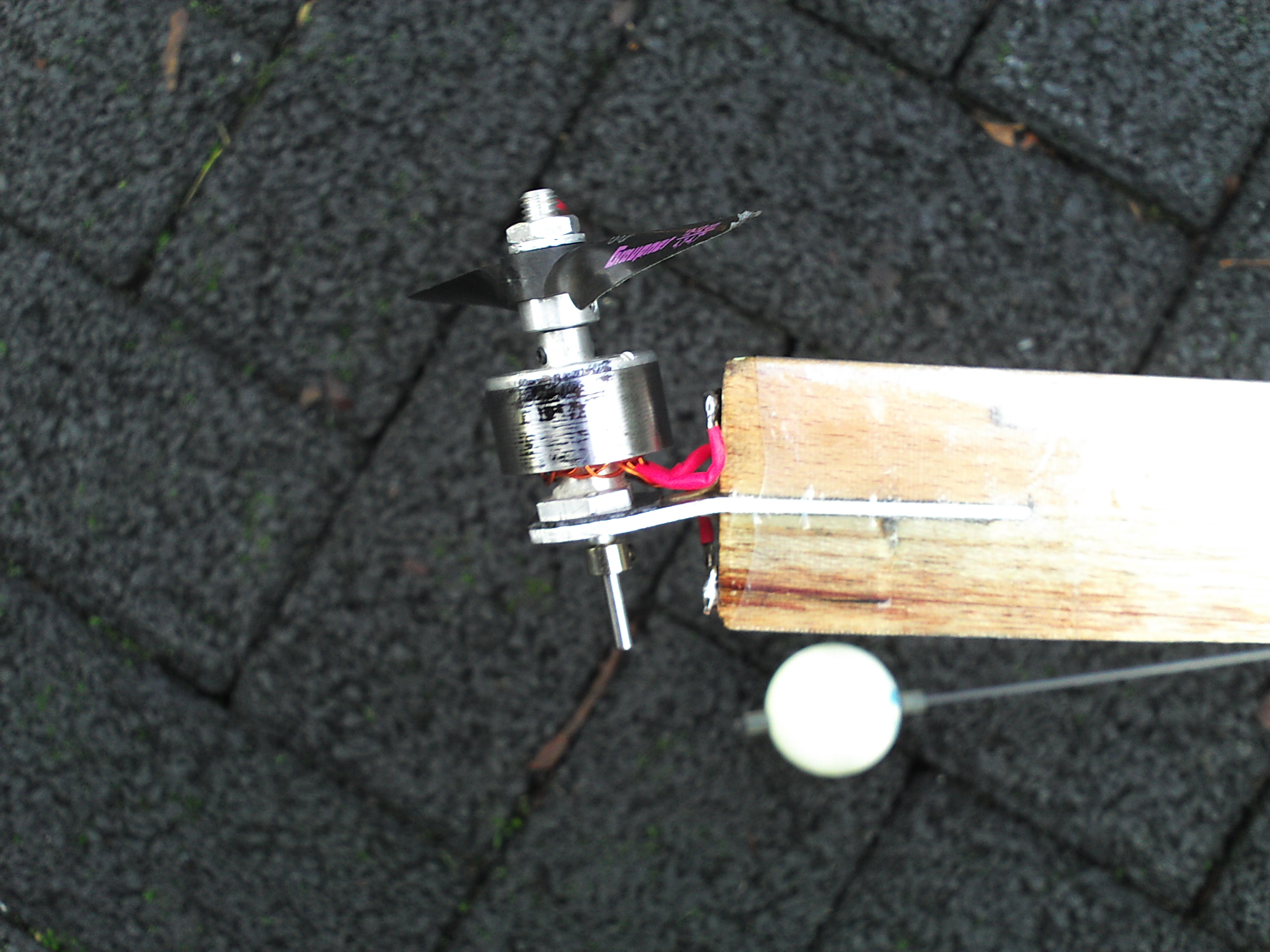

Leider hat sich das Thema Blattspitzenantrieb erledigt. Das Teil macht keine Anstalten abheben zu wollen, selbst bei einem Anstellwinkel von 14° Grad tut sich nichts, das einzige was sich getan hat sind verbogene Motorhalterungen, das zeugt von sehr hohen Fliehkräften die hier am Werk waren
Hier das Video https://www.youtube.com/watch?v=4ak5zzgULME
und ein Foto
Hiermit möchte ich mich bedanken für die positive Resonanz, die mir für dieses Experiment entgegen gebracht wurde.
Jetzt werde ich mir wohl ein neues Experiment suchen müssen.
Gruß Engelbert
Verbogene Motorhalter.JPG (1.2 MiB) 2458 mal betrachtet
Basti 205
Beiträge: 6354
#27 Re: Blattspitzenantrieb
Beitrag von Basti 205 »
Schade, fehlts nur etwas an Leistung oder sind die Motoren/Propeller/Strömungsgecshwindigkeit falsch ausgelegt?
Leistung...
Wie viel bringen die kleinen Motörchen eigentlich pro Stück? Ich weis ja nicht was notwendig ist um ein Heli in der Meterklasse abheben zu lassen aber vielleicht sollte man da mal da nachrechnen :roll:
DIY statt RTF

acanthurus
Beiträge: 3348
Wohnort: Kreis Ludwigsburg
#29 Re: Blattspitzenantrieb
Beitrag von acanthurus »
Liegt nicht an fehlender Leistung.
Yep.
Bei 25000rpm hat dein Prop eine "Pitch Speed" von etwa 50m/s. Deine Blattspitze bewegt sich bei den (geschätzten) 900rpm aber schon mit 53 m/s.
Der Antrieb rauscht schlichtweg in seine Drehzahl/Strahlgeschwindigkeitsgrenze und kann die eigentlich im Überfluss vorhandene Leistung nicht mehr umsetzen.
gruß
andi
Sofapilot
Beiträge: 236
Registriert: 07.05.2014 15:17:54
Wohnort: Euskirchen
#30 Re: Blattspitzenantrieb
Beitrag von Sofapilot »
Da müssen halt Latten mit mehr Auftrieb her, und der Motor müsste hinten am Blatt noch mal abgestützt werden! Ich fände es schade, wenn das Projekt sterben würde....
