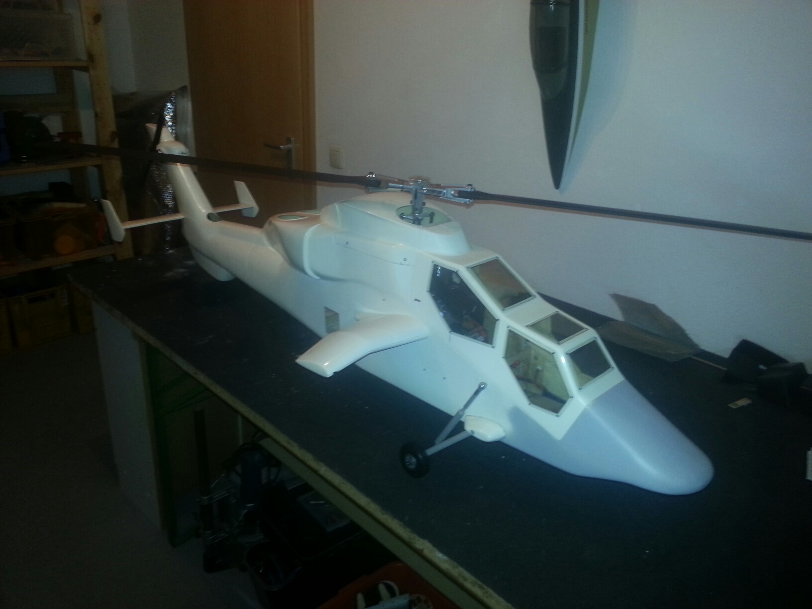

Update:
- 20141024_171932_resized_1.jpg (525.94 KiB) 1904 mal betrachtet
- 20141024_171923_resized_1.jpg (383.76 KiB) 1904 mal betrachtet

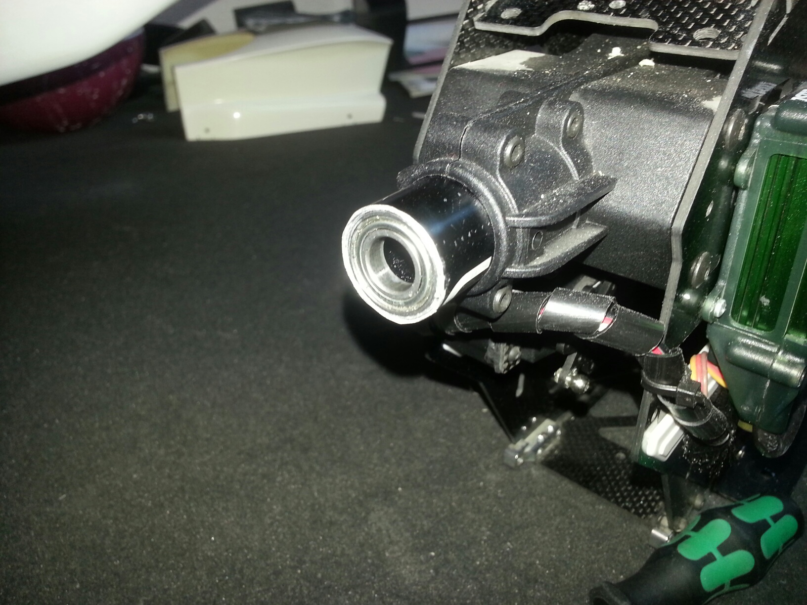

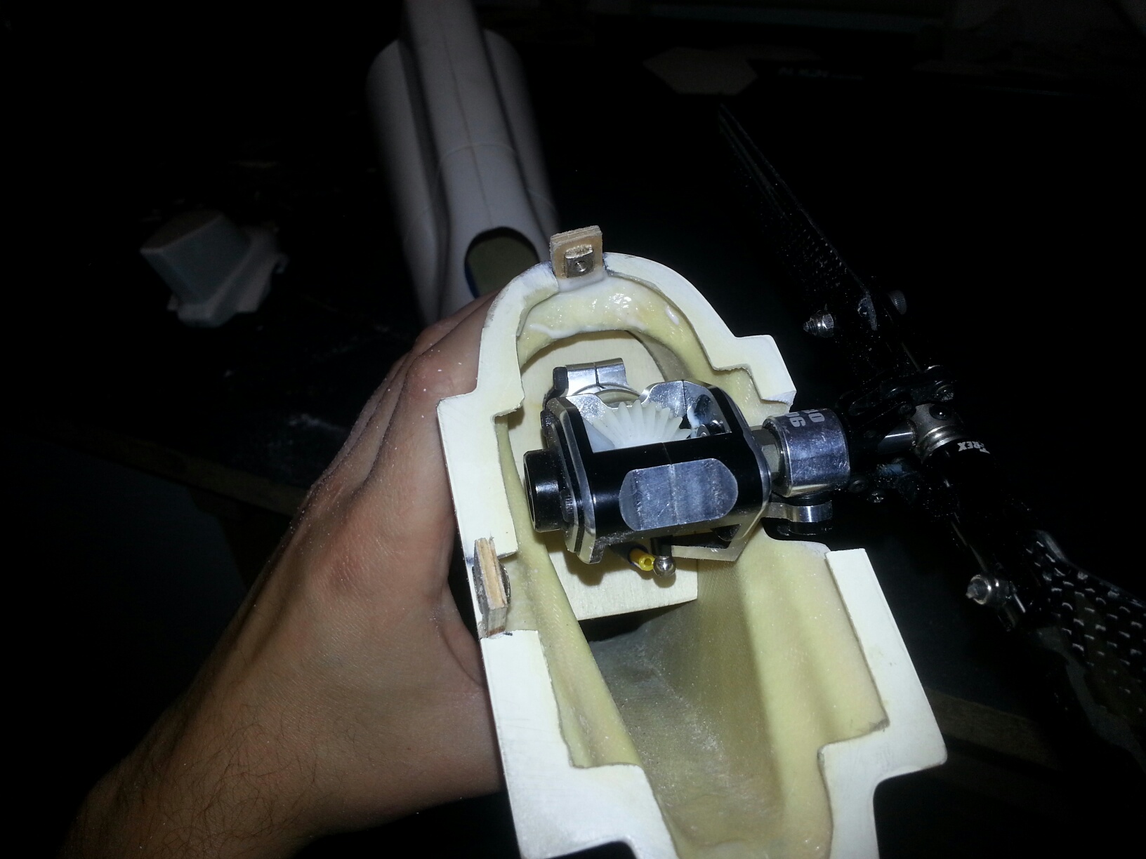

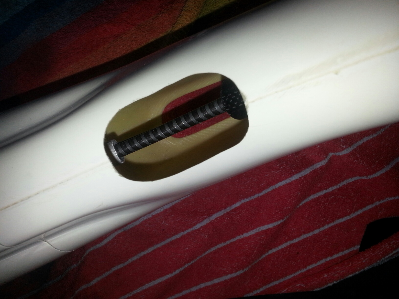

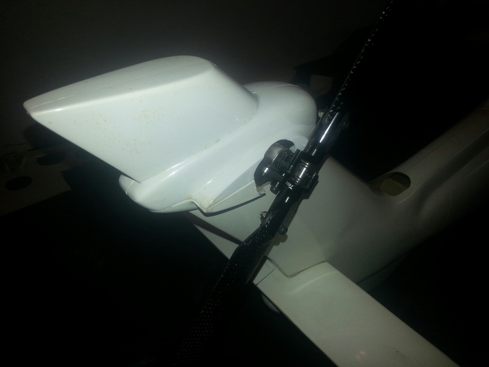

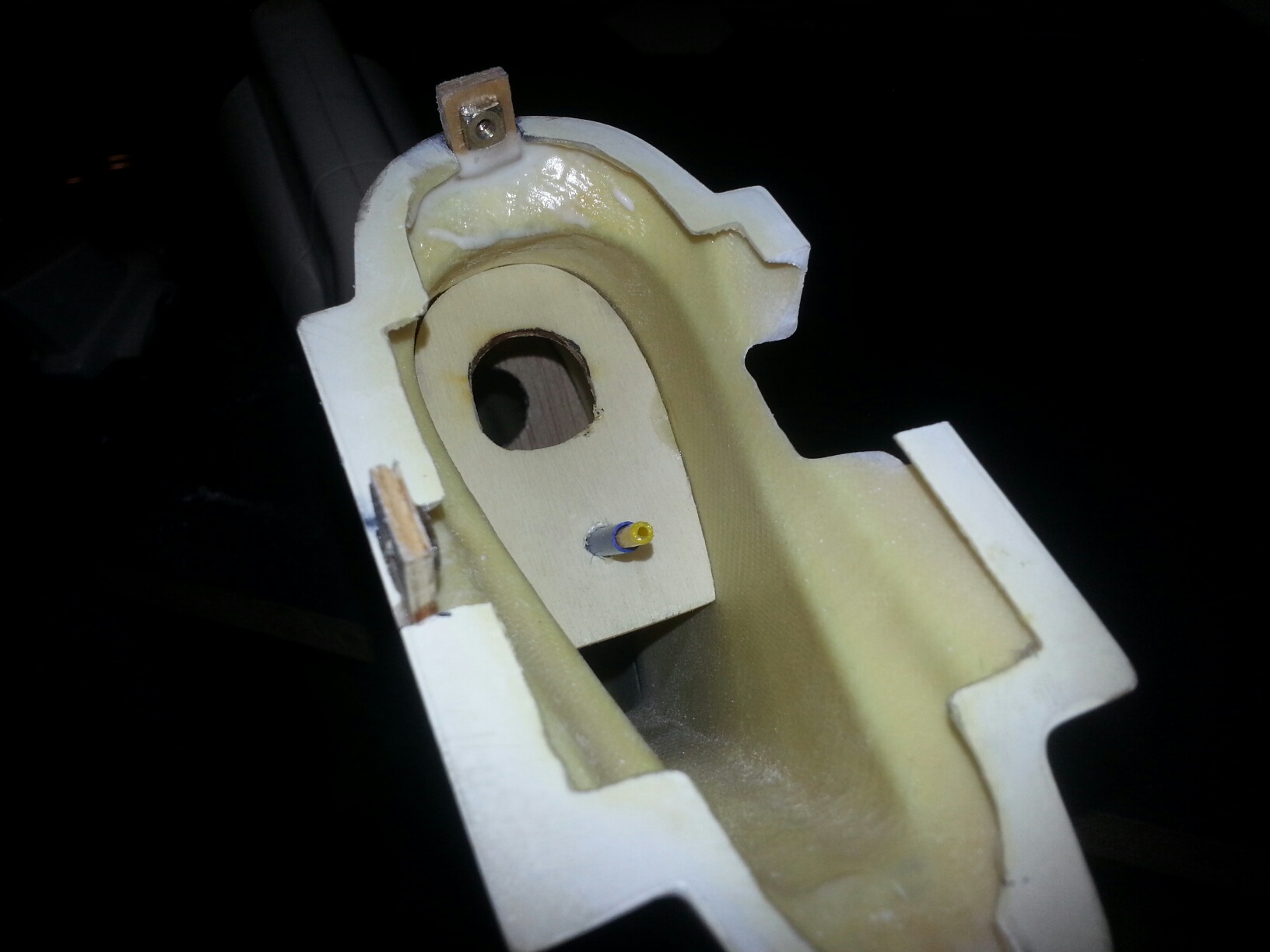

#17 Re: T-Rex 700 in Vario EC665 Tiger
Heckanlenkung inkl. Spanten usw. mal grob reingelegt
- 20141023_184413_resized.jpg (257.83 KiB) 1904 mal betrachtet
- 20141023_185754_resized.jpg (434.25 KiB) 1904 mal betrachtet
- 20141023_184356_resized.jpg (332.25 KiB) 1905 mal betrachtet
- 20141023_184336_resized.jpg (250.52 KiB) 1904 mal betrachtet
no pain no gain

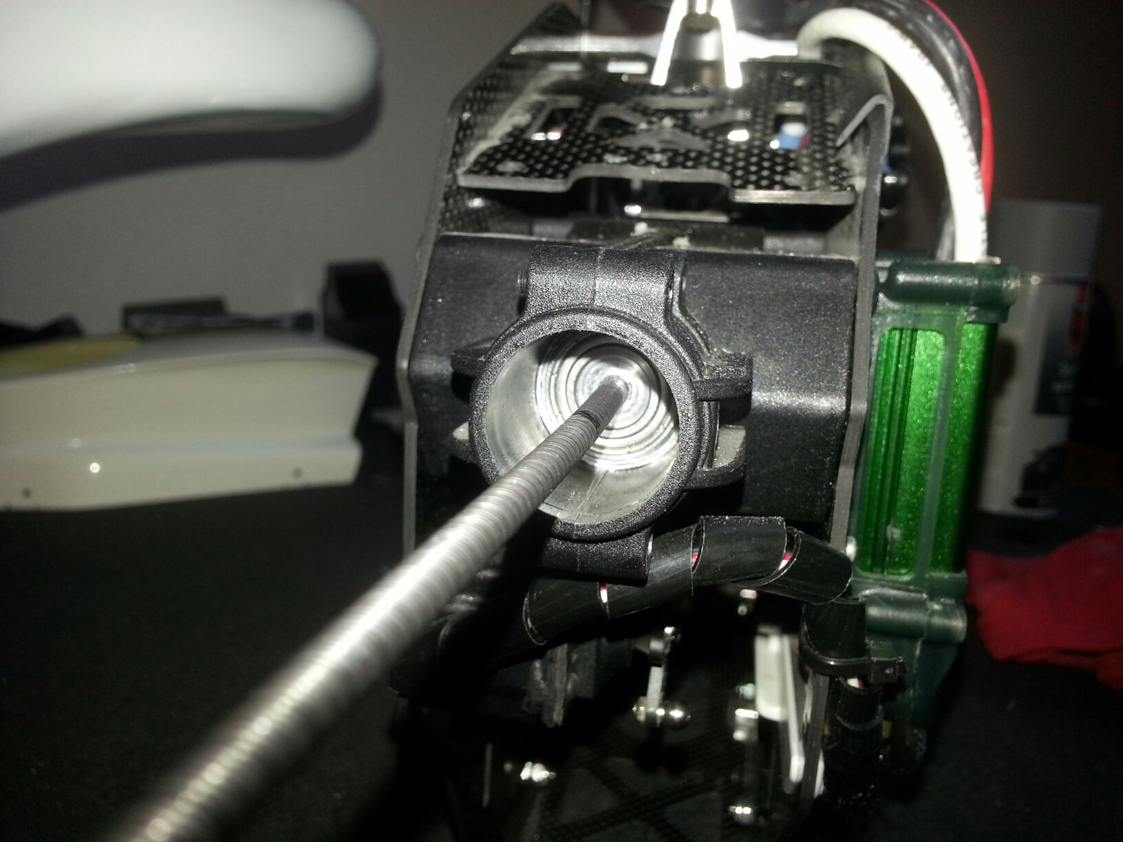

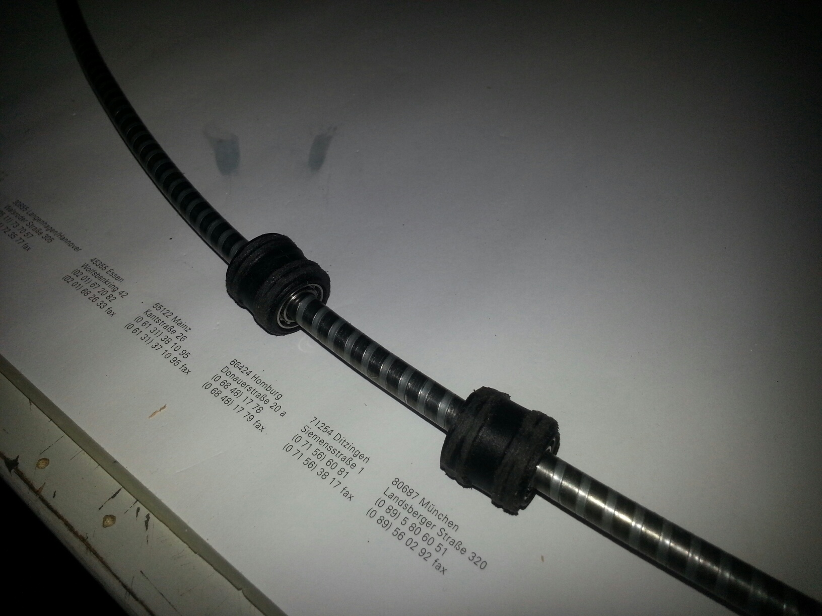

#18 Re: T-Rex 700 in Vario EC665 Tiger
Update: Flexwelle grob eingepasst.
- 20141026_105226_resized.jpg (428.99 KiB) 1862 mal betrachtet
- 20141026_105213_resized.jpg (483.64 KiB) 1863 mal betrachtet
- 20141026_075111_resized.jpg (628.56 KiB) 1861 mal betrachtet
- 20141026_082134_resized.jpg (424.02 KiB) 1862 mal betrachtet
no pain no gain

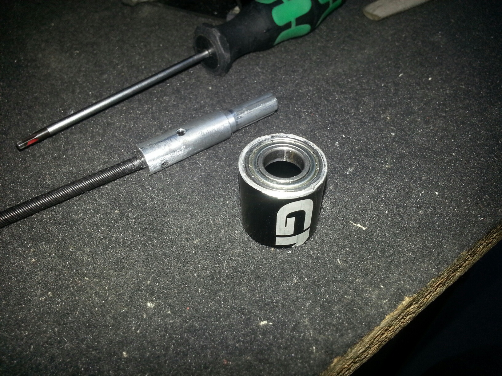

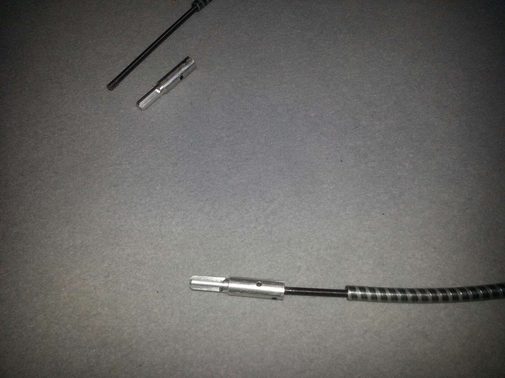

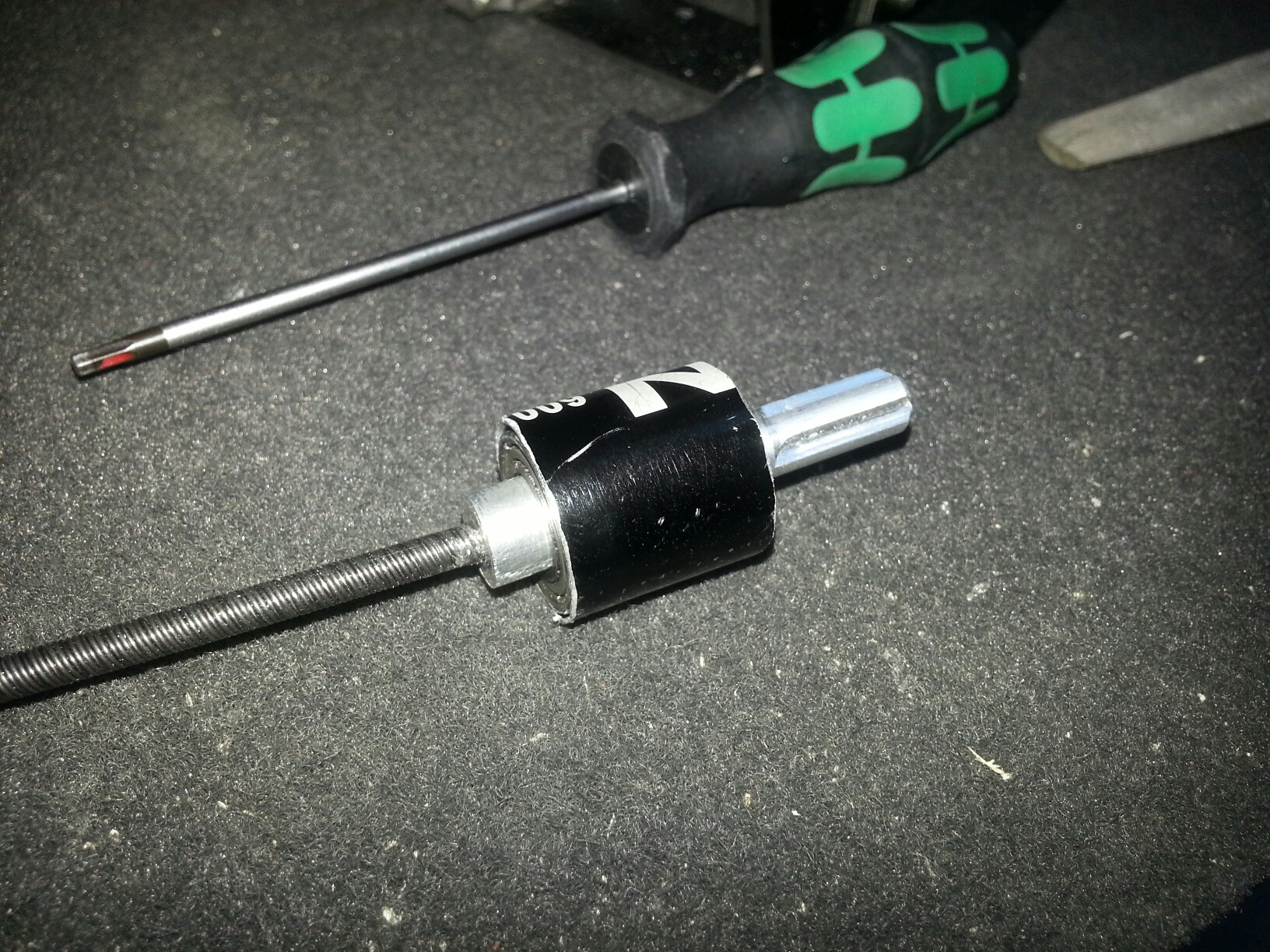

#19 Re: T-Rex 700 in Vario EC665 Tiger
Update:
Mechanik gekürzt und wieder
halbwegs sauber verkabelt
Führung für den Flexwellen-Adapter gebaut.
Altes T-Rex Heckrohr inkl. noch einem eingesetzten Rohr und alles mit einem passenden Lager verklebt
- 20141026_152206_resized.jpg (906.53 KiB) 1843 mal betrachtet
- 20141026_152616_resized.jpg (495.56 KiB) 1842 mal betrachtet
- 20141026_152158_resized.jpg (570.77 KiB) 1843 mal betrachtet
- 20141026_152152_resized.jpg (923.37 KiB) 1843 mal betrachtet
- 20141026_145614_resized.jpg (736.51 KiB) 1843 mal betrachtet
no pain no gain

#20 Re: T-Rex 700 in Vario EC665 Tiger
Update:
aber ohne Bilder.
Flexwelle inkl. Mantel und Adapter passend abgelängt und verbaut.
Gestern auf dem Tisch das ganze System (ohne Blätter) schon mal hochdrehen lassen.
Macht schon einen ganz guten Eindruck ^^
aber ohne Bilder.

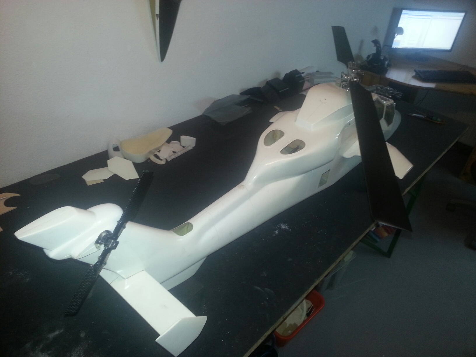

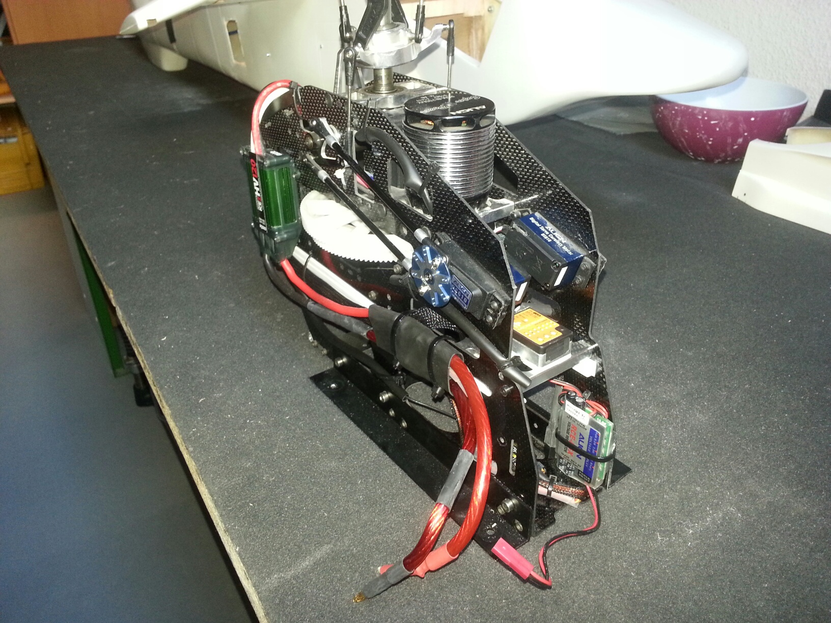

#21 Re: T-Rex 700 in Vario EC665 Tiger
Update:
mal so weit fertig montiert.
Hoffe ich kann ihn morgen mal probeweise im Hof schweben lassen um zu sehen ob alles vibrationsfrei läuft bzw. wie sich das Heck verhält.
- 20141029_182924_resized.jpg (279.07 KiB) 1770 mal betrachtet
- 20141029_182919_resized.jpg (387.72 KiB) 1770 mal betrachtet
- 20141029_182906_resized.jpg (356.15 KiB) 1770 mal betrachtet
no pain no gain

#27 Re: T-Rex 700 in Vario EC665 Tiger
Vielenl Dank
kleines Update:
GESTERN:
Erstflug.
Bin allerdings nur im Hof geschwebt ... ganz vorsichtig paar mal hin und her geschwebt und auf der Stelle gedreht...paar vorsichtige Pitchstöße usw.!
Mehr war nicht möglich, denn sollte die Flexwelle bzw das Heck versagen wirds ungemütlich
Habe ihn gerade wieder zerlegt...alles kontrolliert...die Welle nochmal gefettet und wieder zusammengebaut.
Hatte am Heck noch ganz leichte Vibs.
Werde morgen weiter testen, das Beast noch anpassen und ihn dann am Platz auch mal im Rundflug bewegen
Grundsätzlich funktioniert er aber schon mal
Heute
erneut geflogen. Dabei die Drehzahl etwa um 5% minimiert und siehe da... Vibs sind keine mehr zu erkennen.
ich war wohl schon minimal im Eigenresonanz-Bereich.
Dann gleich eingepackt ins Auto und ab auf die Wiese und ihn mal übers Feld gescheucht.
Fliegt so weit ganz gut.
Lediglich das Heck ist noch etwas schwammig.
Das werde ich in den nächsten Flügen noch ausmerzen
Aber ich melde hiermit Einsatzbereitschaft ^^
Manuel
kleines Update:
GESTERN:
Erstflug.
Heute
Manuel
- 20141031_082839-1_resized.jpg (620.94 KiB) 1641 mal betrachtet
