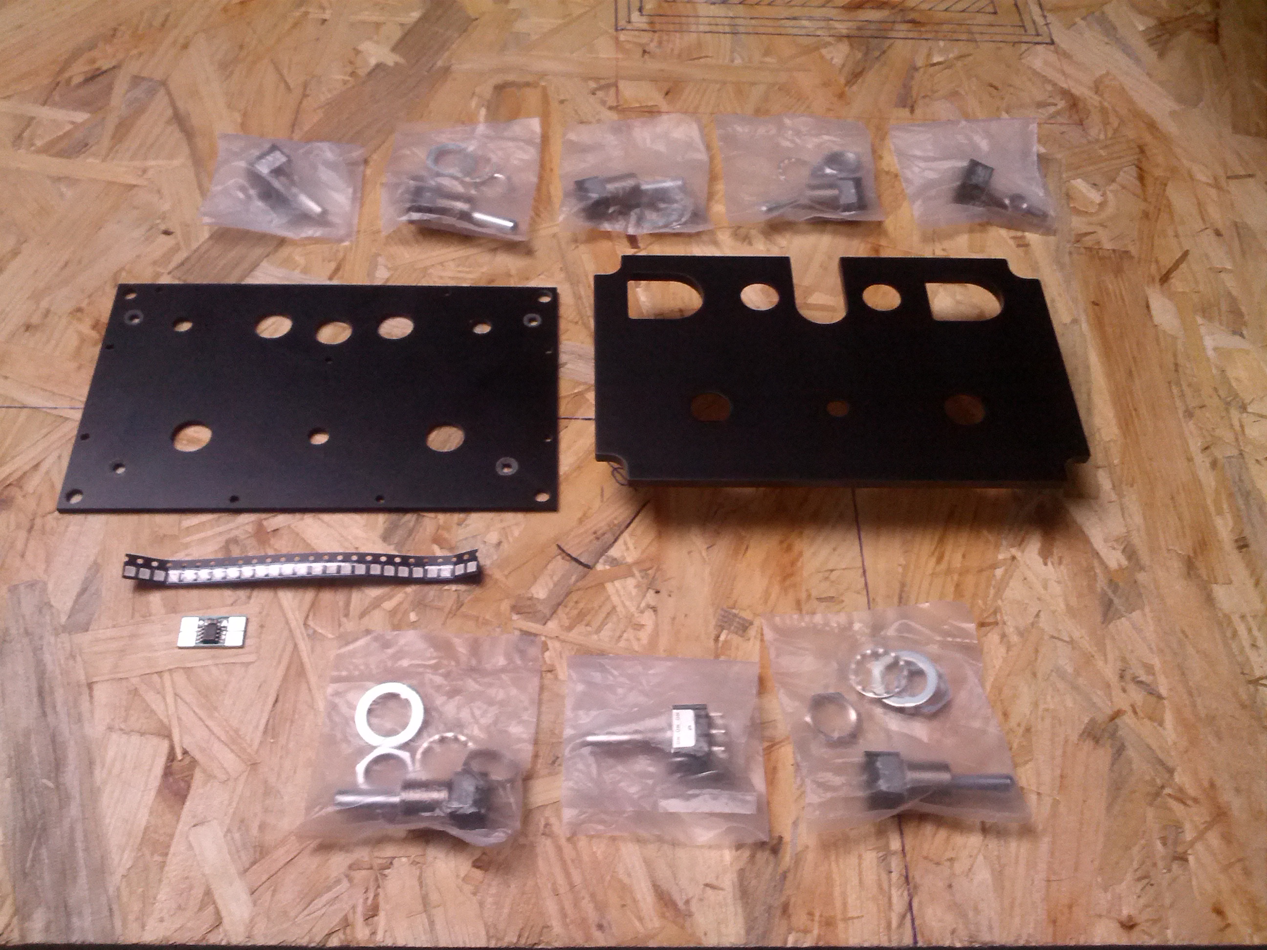

#18 Re: Backlight Panels
Beitrag von AM0K »

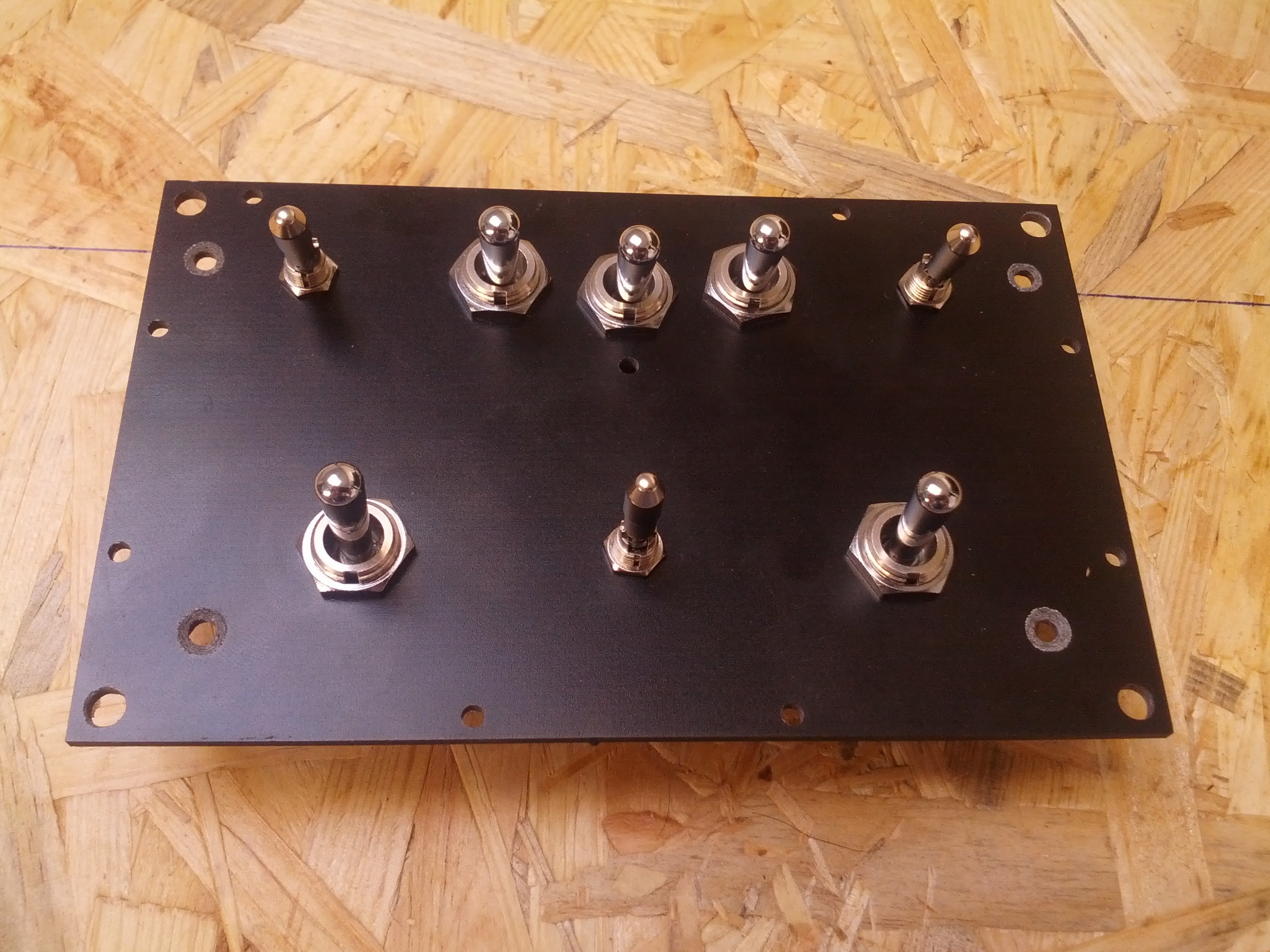

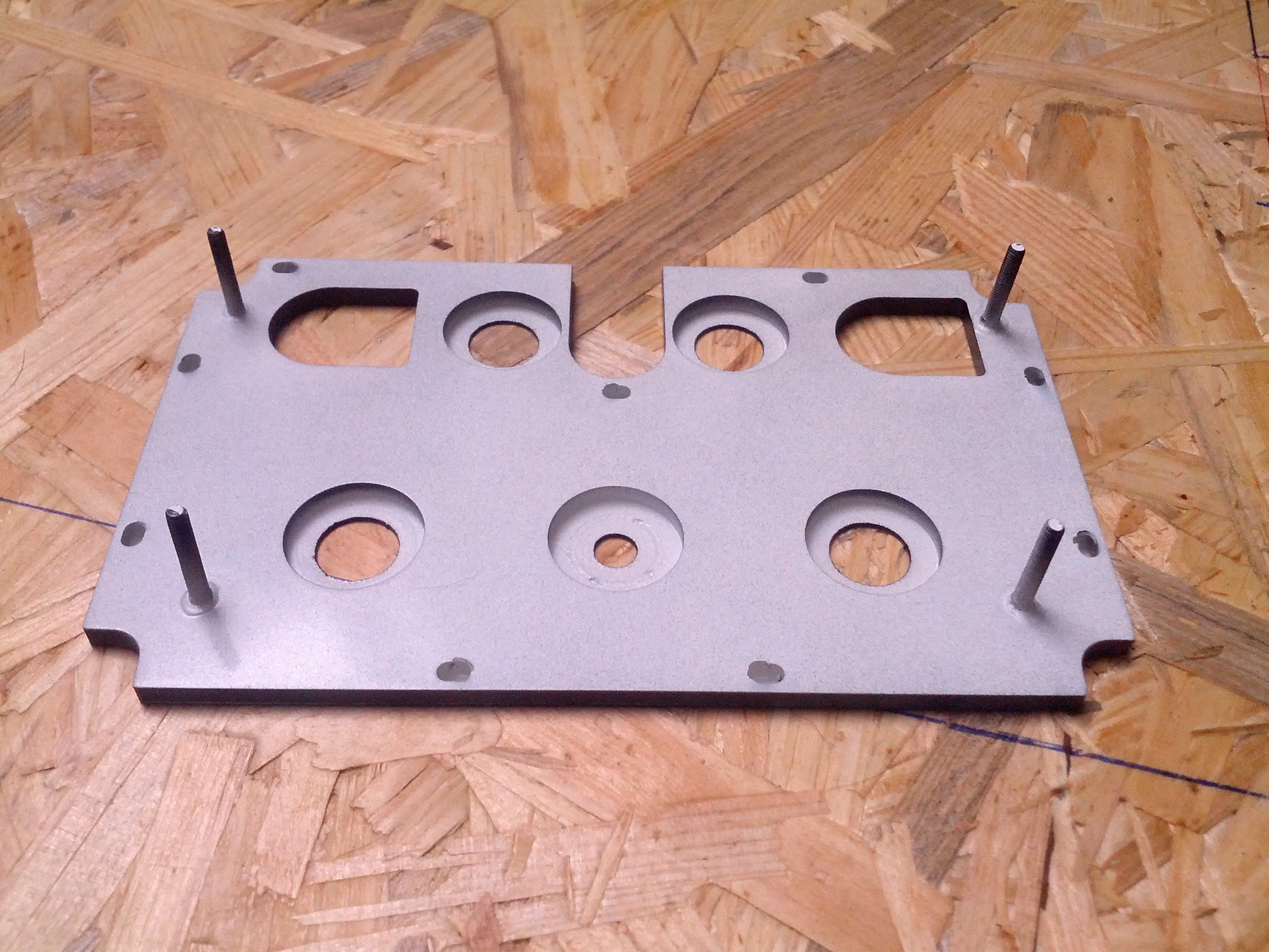

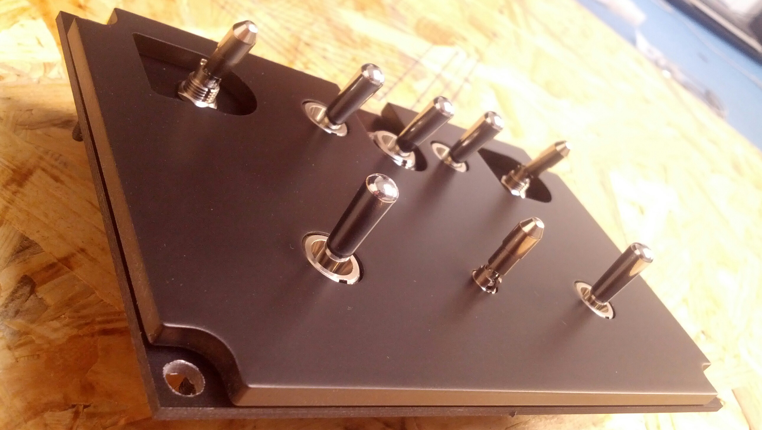

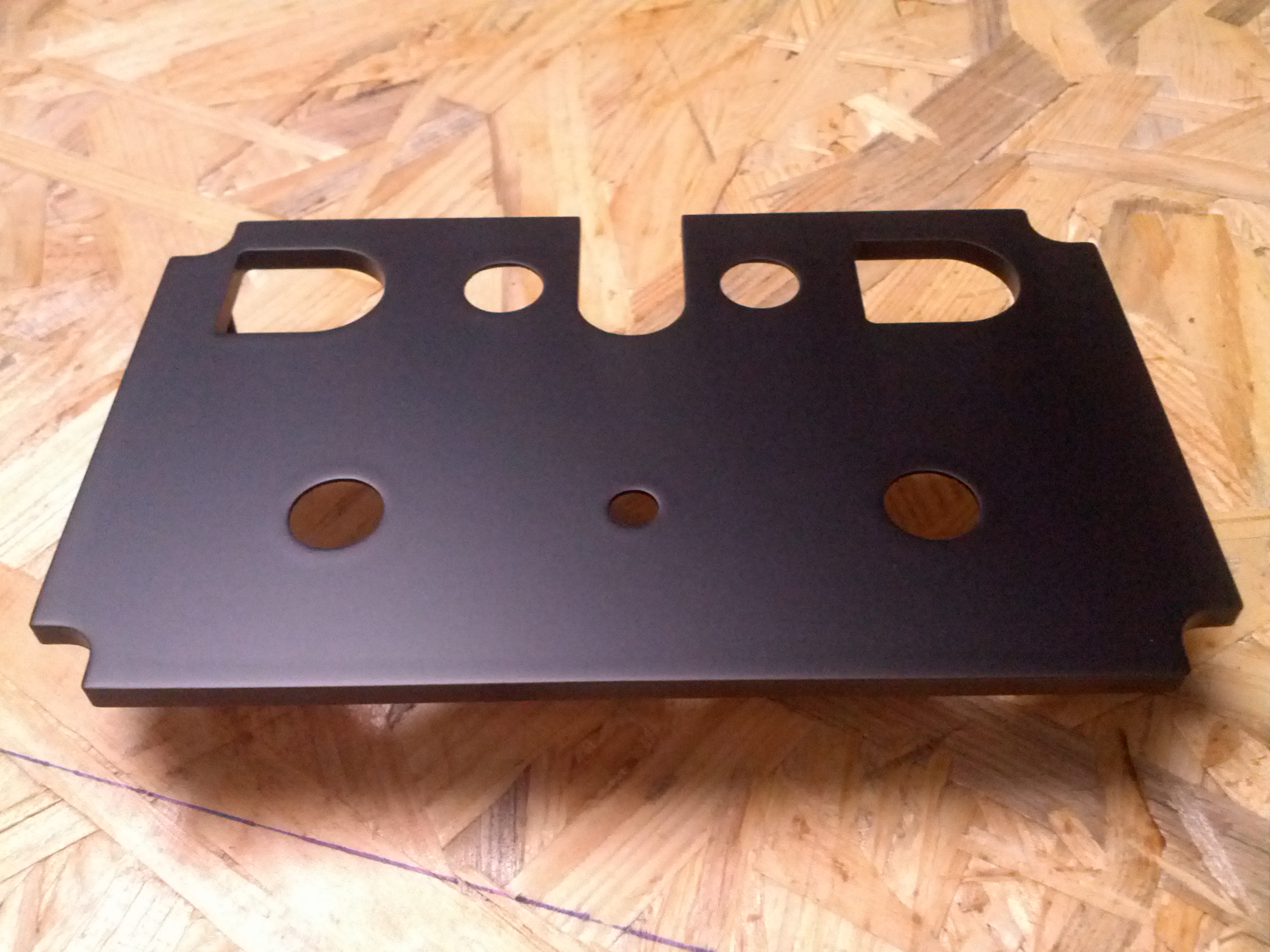

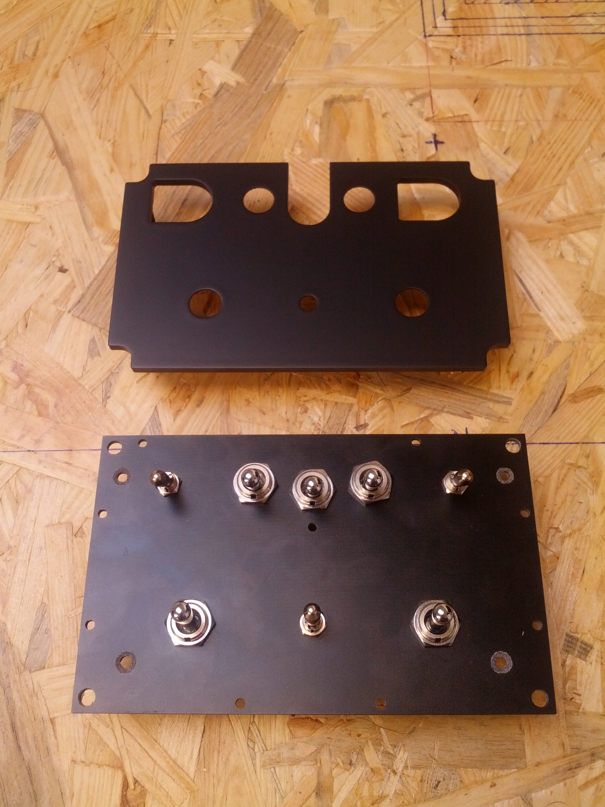

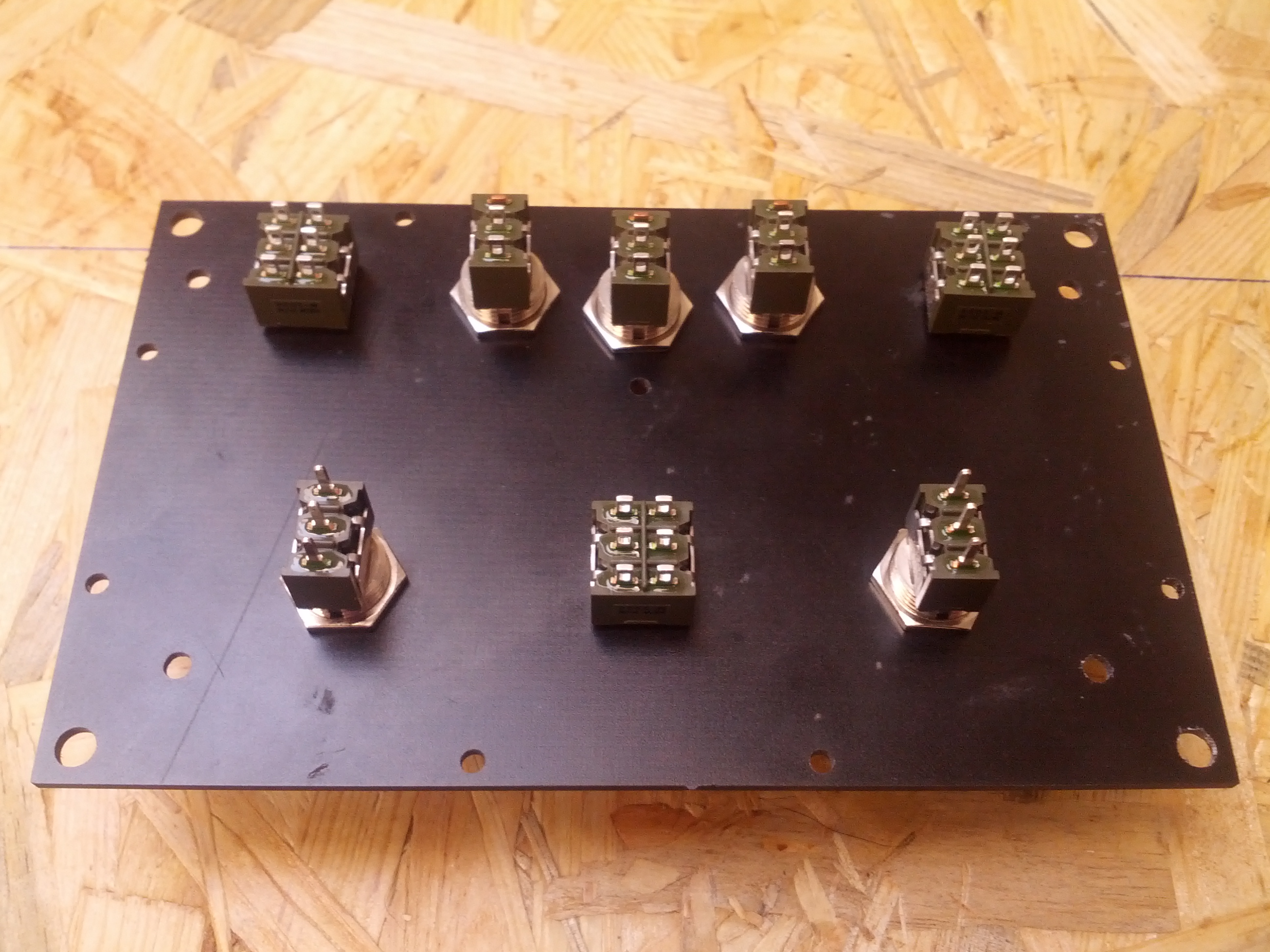

Hier noch mal ein paar Fotos (die Teile sind einfach zu schön, um sie euch vorzuenthalten):

Das Durchleuchten will noch nicht so richtig...
