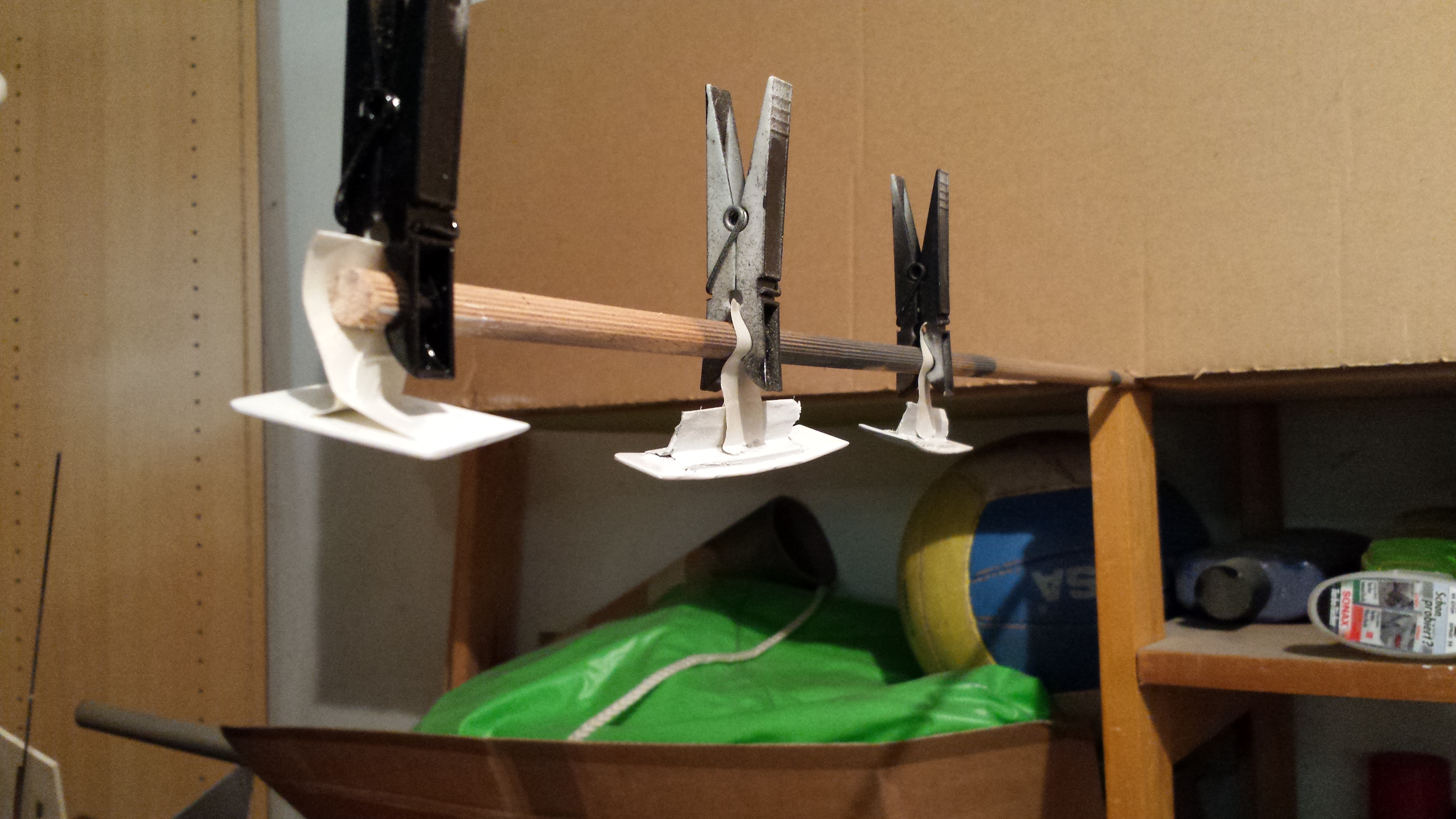

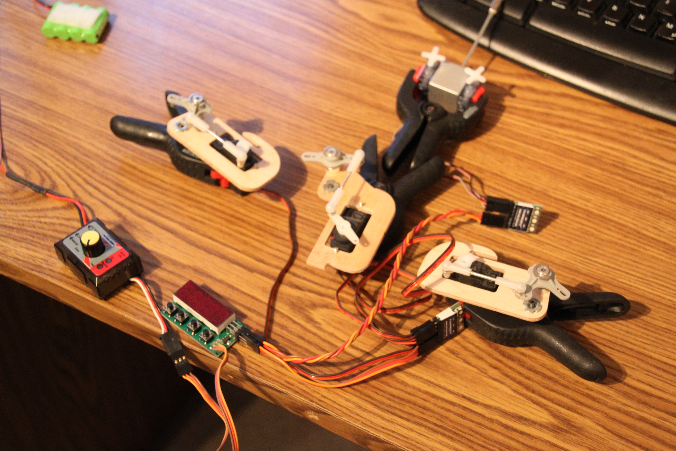

Trotzdem das Fahrwerk nach wie vor nicht lieferbar ist (und von Funkey keinerlei vernünftige Aussage mehr kommt), hab ich mal ein kleines Gimmick vorbereitet.
Die Bell besitzt am Bugfahrwerk Klappen zum Abdecken der Fahrwerksschächte. Diese möchte ich gern nachstellen.
Dazu habe ich bei HK einen Doorsequencer und Servo-Delay-Bausteine bestellt und heute mal probehalber zusammen gesteckt. Das war ne ganze Tüftelei, da an dem Sequencer ein Mode nicht funktioniert - klar!, der den ich nutzen wollte - und die Bedienungsanleitung auch noch falsch ist. Aber irgendwie hat es dann doch funktioniert. Ein Video gibt es, sobald es freigeschaltet ist, hier: http://www.rchelifan.org/videos-f38/n ... 00083.html

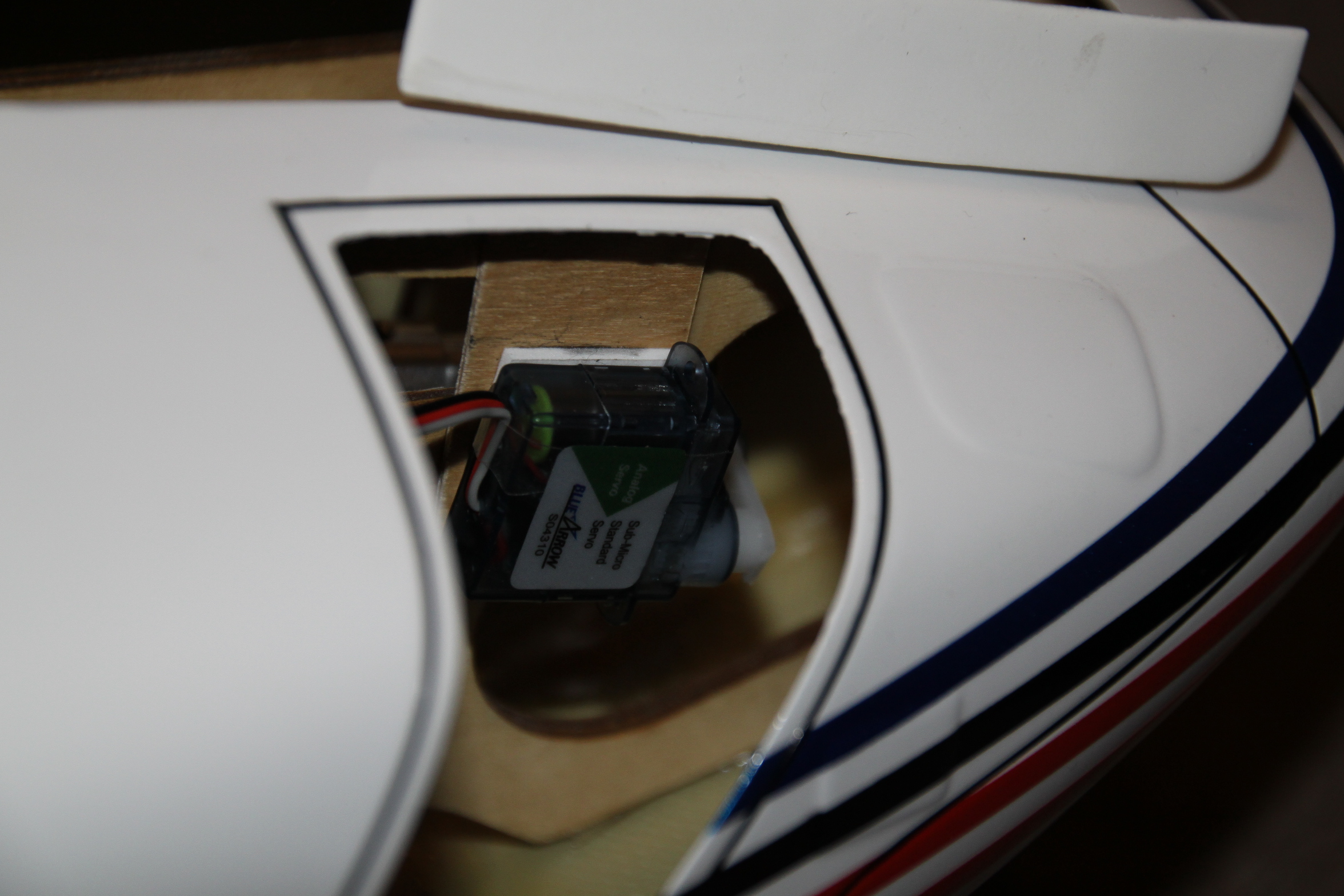

Die Servos brauchen das Fahrwerk nicht halten, da die Fahrwerksmechanik in den Endlagen verriegelt und die Servos damit lastfrei sind. Hab ich auch so in der Agusta drin.

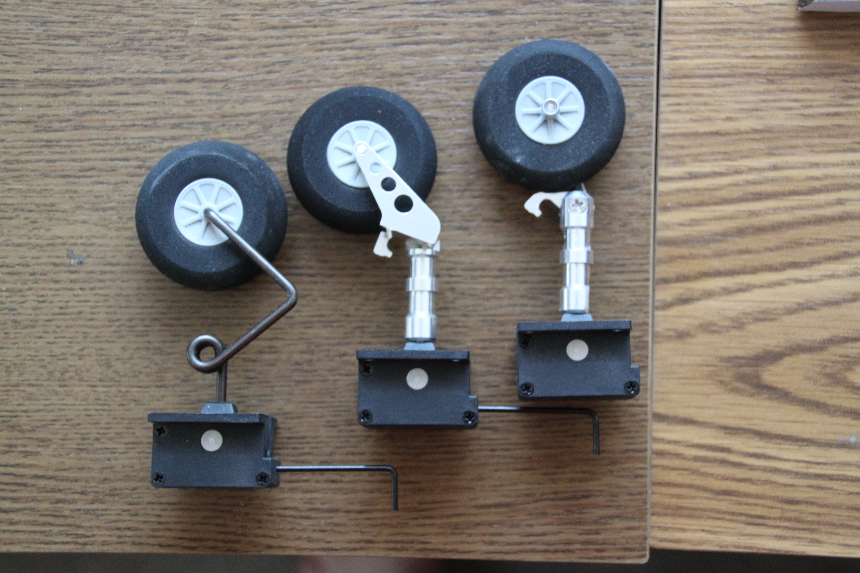

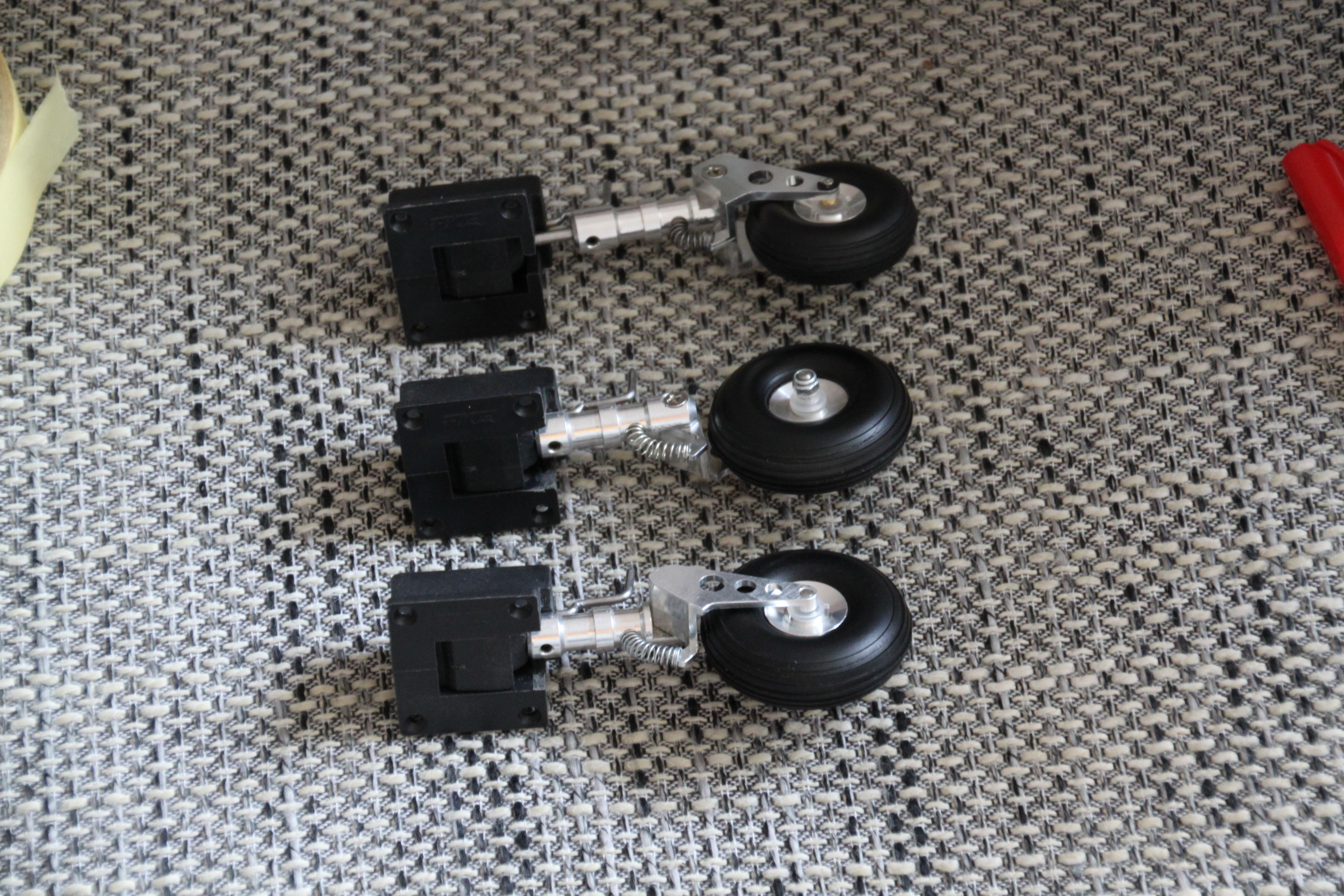

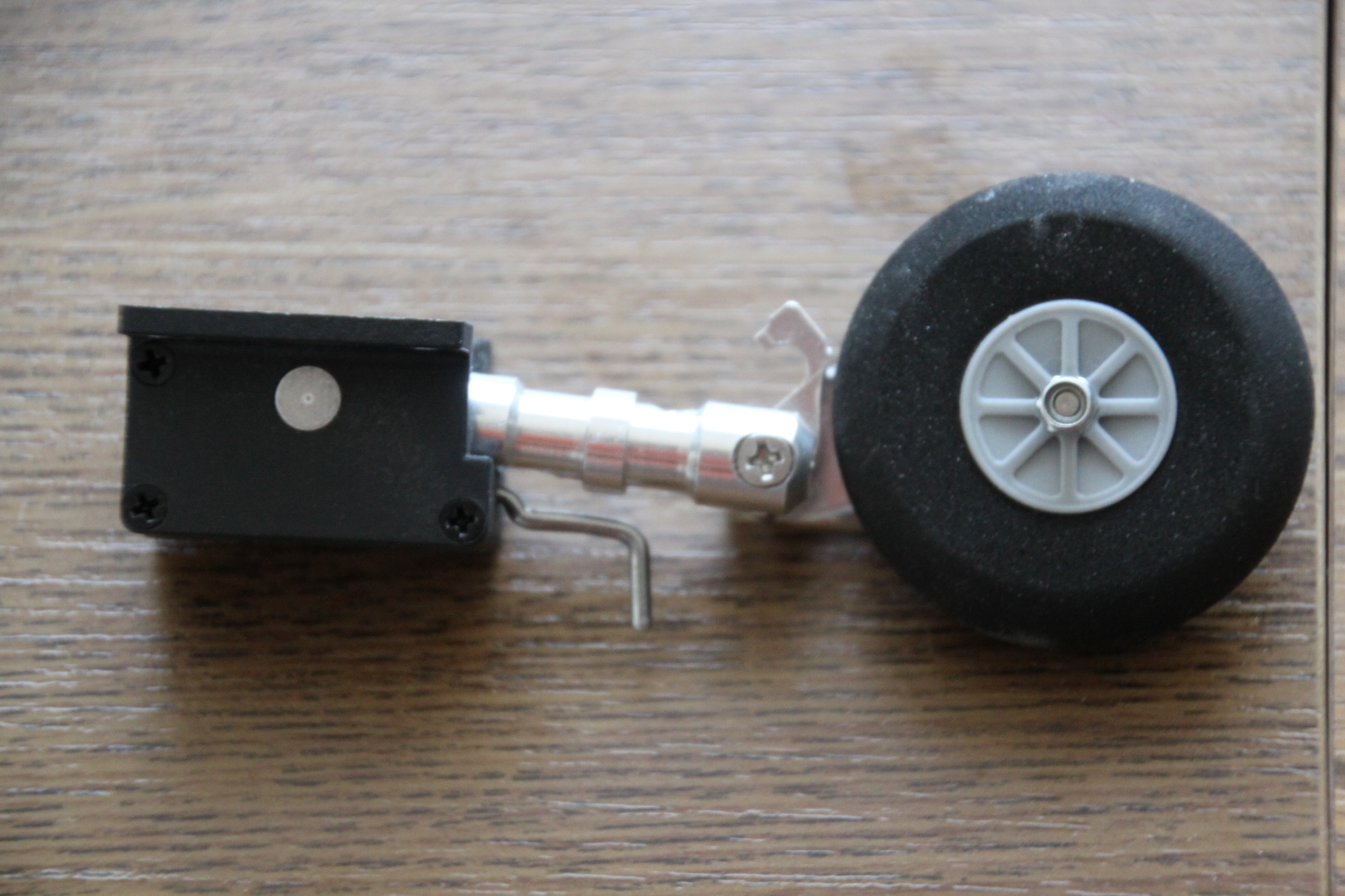

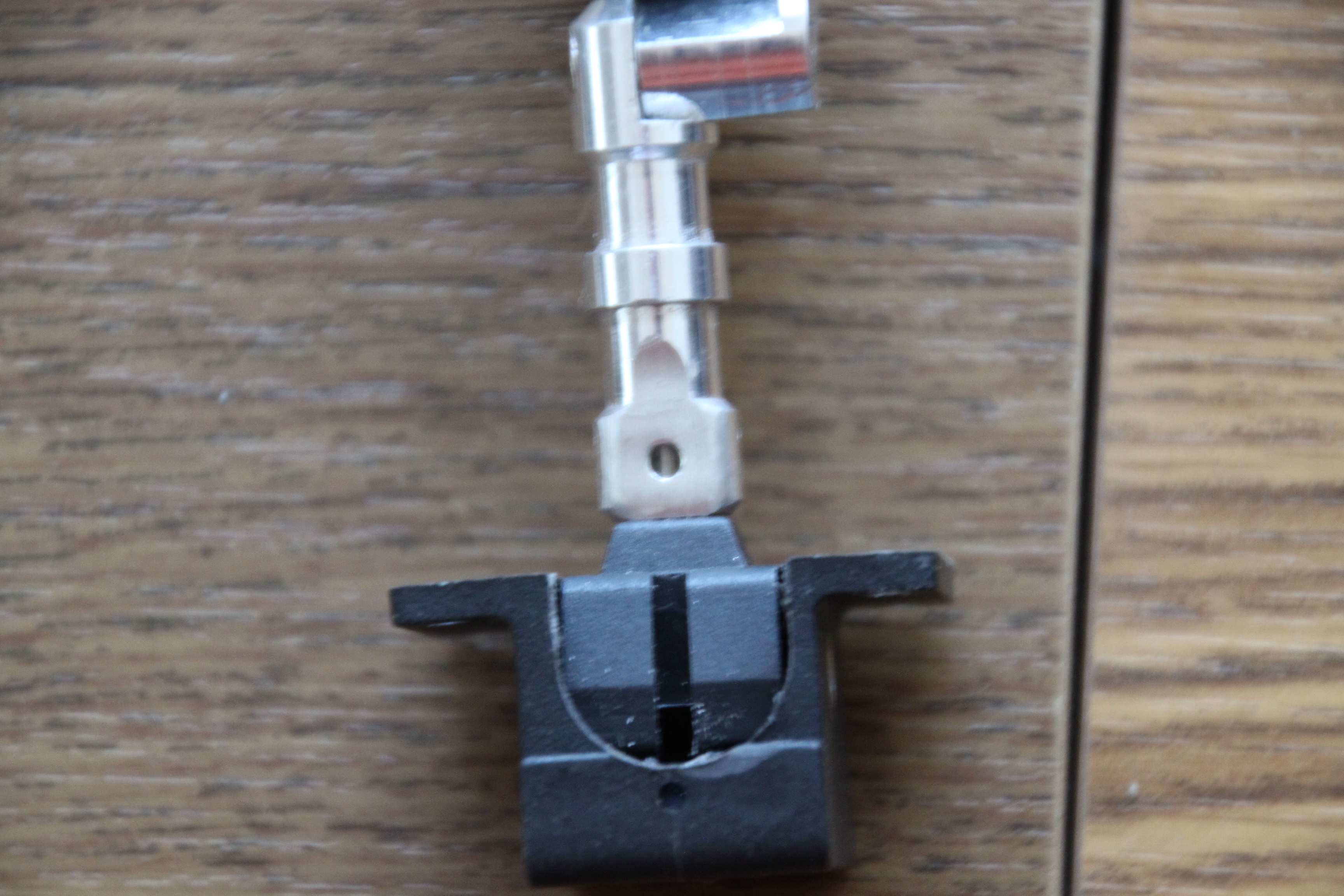

Nachdem ich ewig auf das gefederte Fahrwerk von Funkey gewartet habe, habe ich mir das originale Fahrwerk mit den von Timo beigestellten gefederten Fahrwerksbeinen nochmal angeschaut.
Um das Fahrwerk sinnvoll versenken zu können, habe ich den Anschlag (ausgefedert) vergrößert. Damit ist das Fahrwerk fast so flach wie das originale. Weiterhin habe ich das Bein abgeschliffen und das Gehäuse der Mechanik aufgeschliffen, damit das Fahrwerk ausgefahren werden kann. Da nun das Anlenkgestänge im Weg ist, wurde das modifiziert nochmal neu gebogen.
Der Fahrwerksschacht muss noch etwas nach vorn verlängert werden, aber ich denke nun passt es. Die originale Feder wird durch eine längere und weichere Kugelschreiberfeder ersetzt. Ziel ist es, dass das Fahrwerk am Boden auf Block steht.
Die Schaumgummi-Reifen werden noch durch luftgefüllte Gummireifen ersetzt.

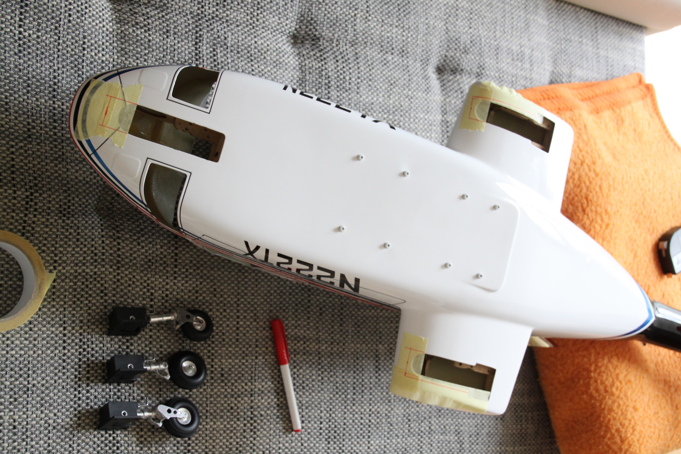

Morgen werde ich das zweite Hauptfahrwerk und das Bugfahrwerk umbauen, dann könnte es mit den Bugfahrwerksklappen weiter gehen.

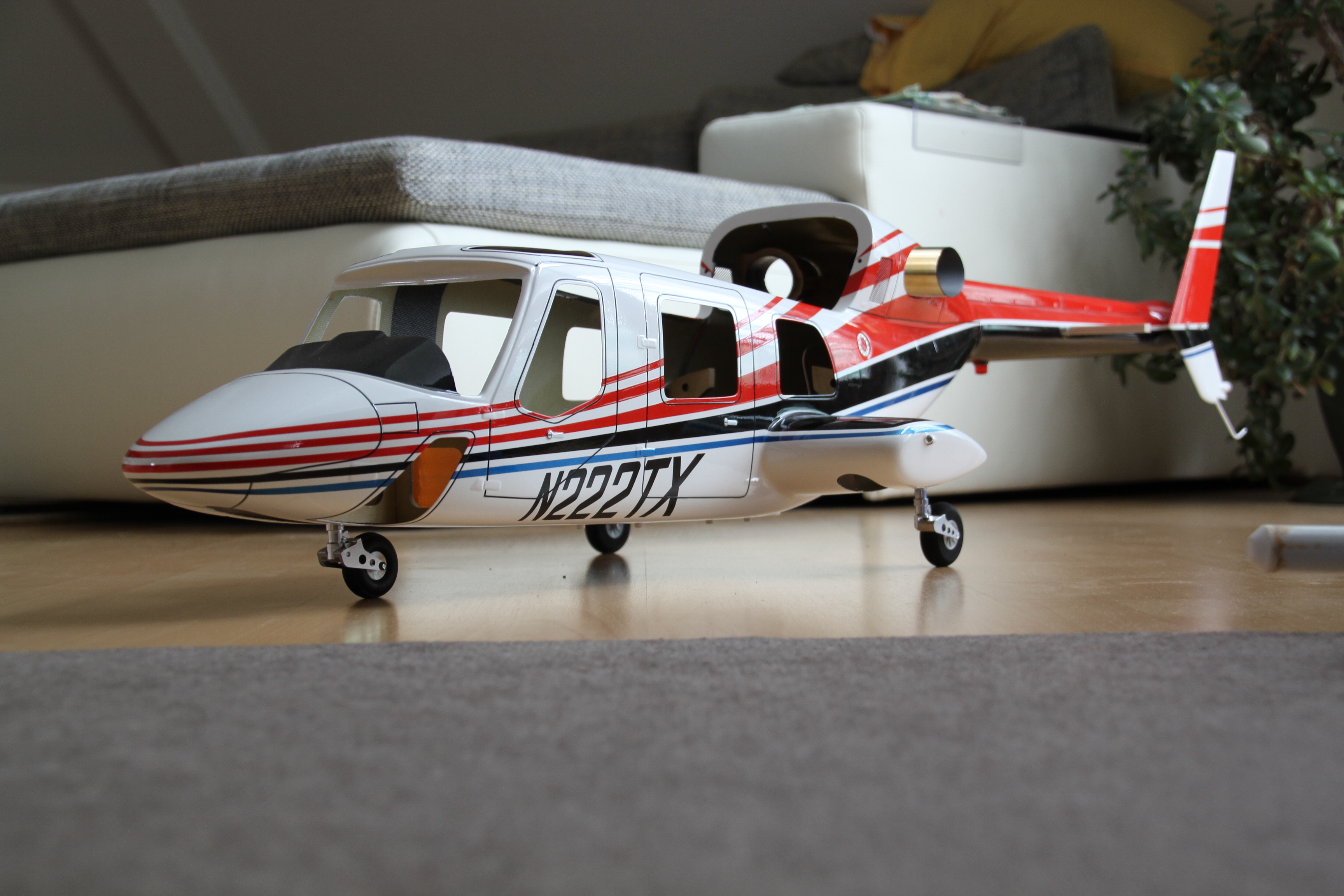

#21 Re: Baubericht Bell-222 (T-Rex 600)
Jetzt steht sie auf eigenen Beinen...
- IMG_0005.JPG (2.67 MiB) 4003 mal betrachtet

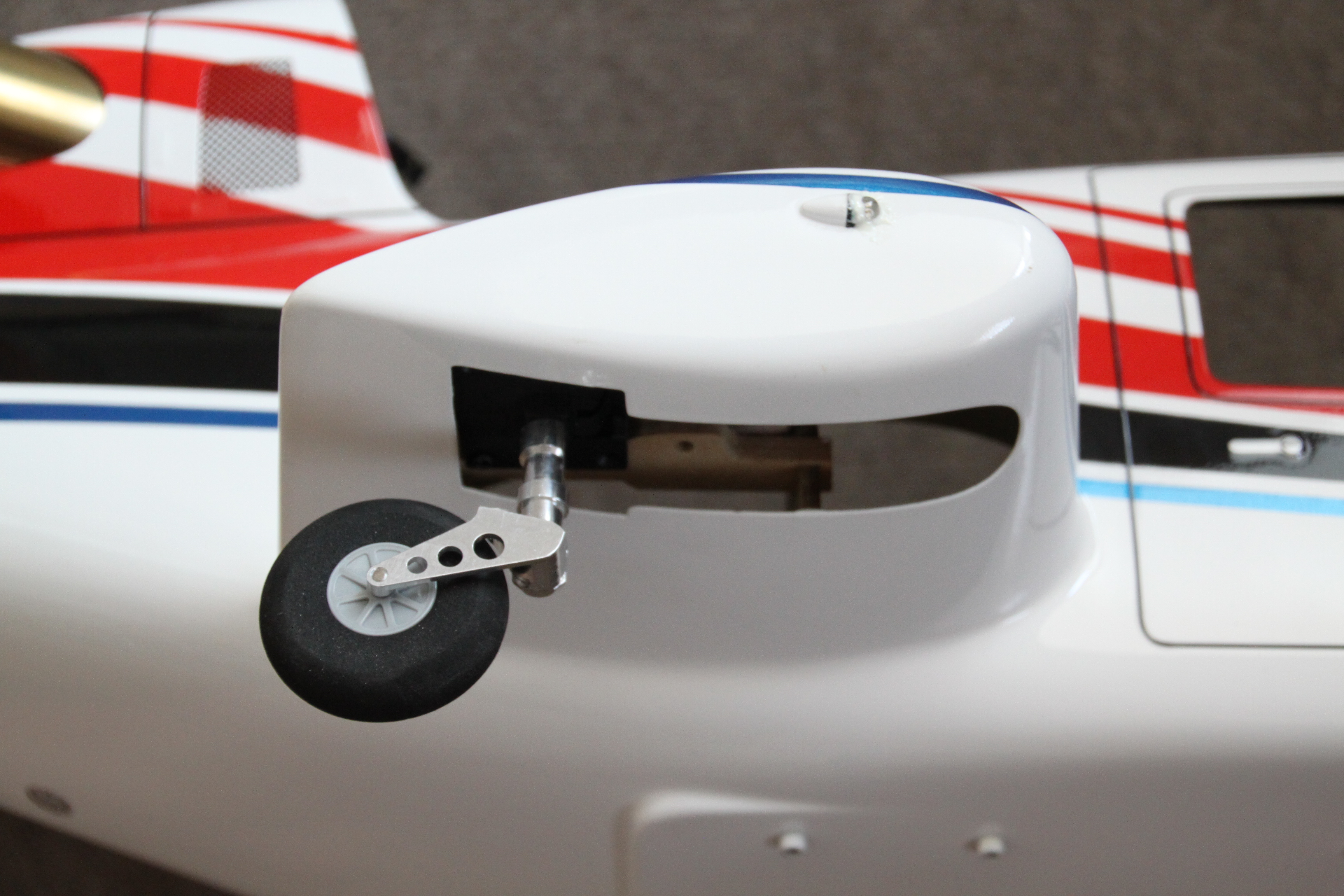

#22 Re: Baubericht Bell-222 (T-Rex 600)

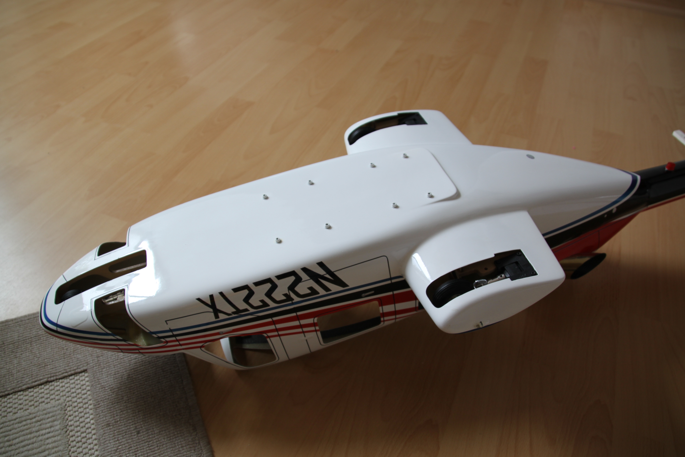

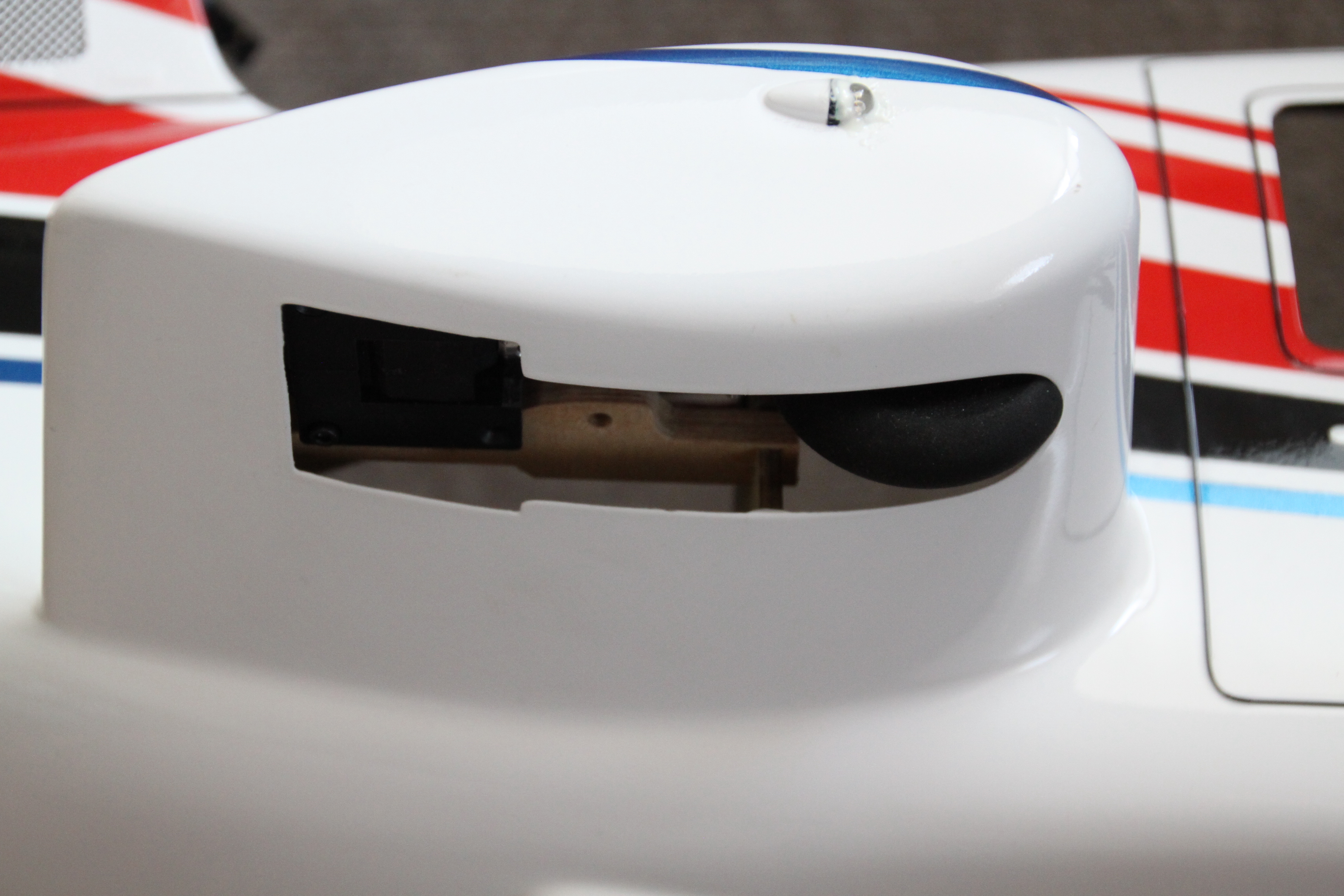

Heute mal wieder etwas Zeit für die Bell gehabt.
Die Fahrwerksbeine sind komplett mit modifiziertem Anlenkgestänge, Gummi-Bereifung und Feder. Die Fahrwerksschächte sind angepaßt und das Fahrwerk ist eingebaut.
Nächster Schritt ist die Anlenkung mit den schon vorbereiteten Servos und die Klappen des Bugfahrwerks.

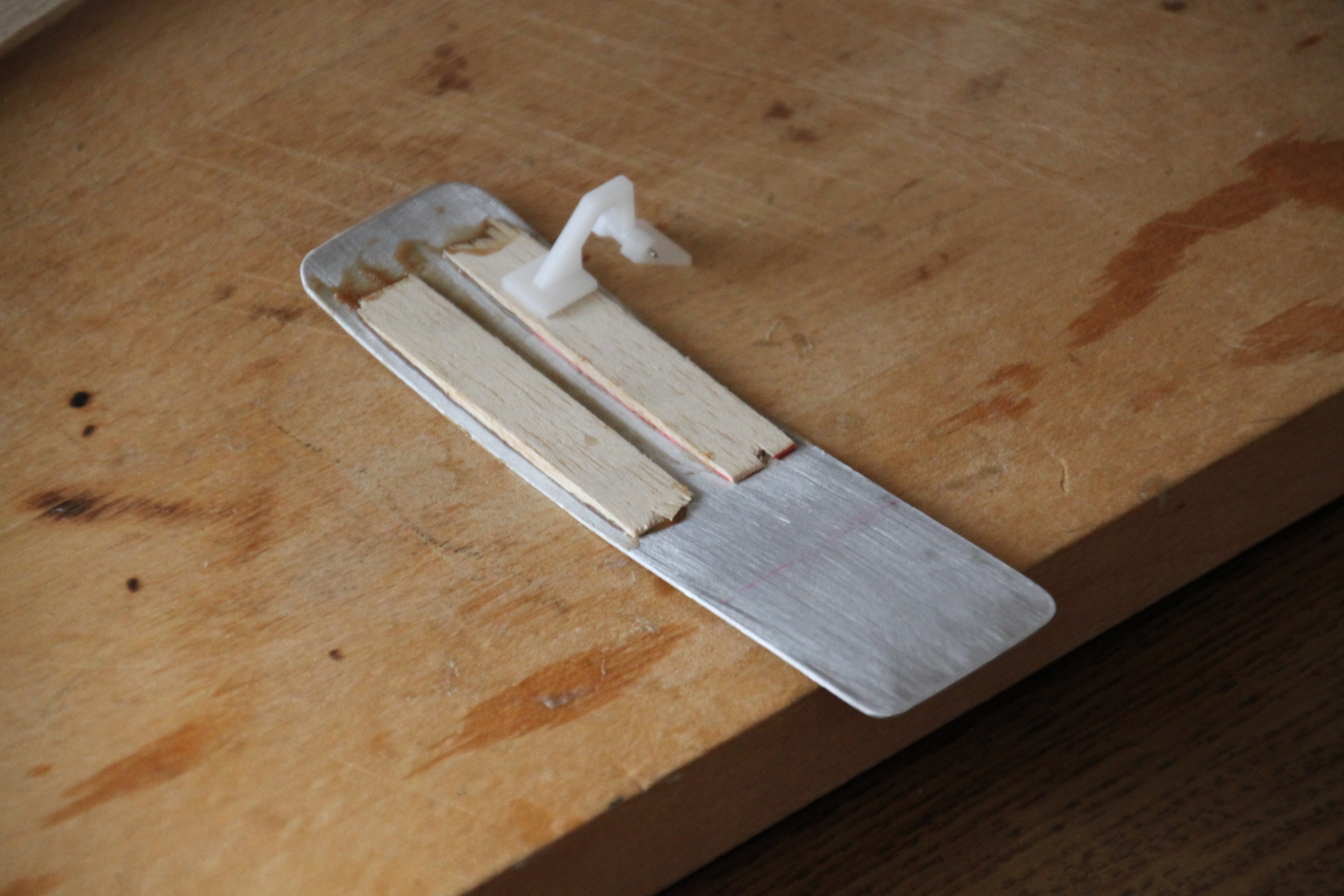

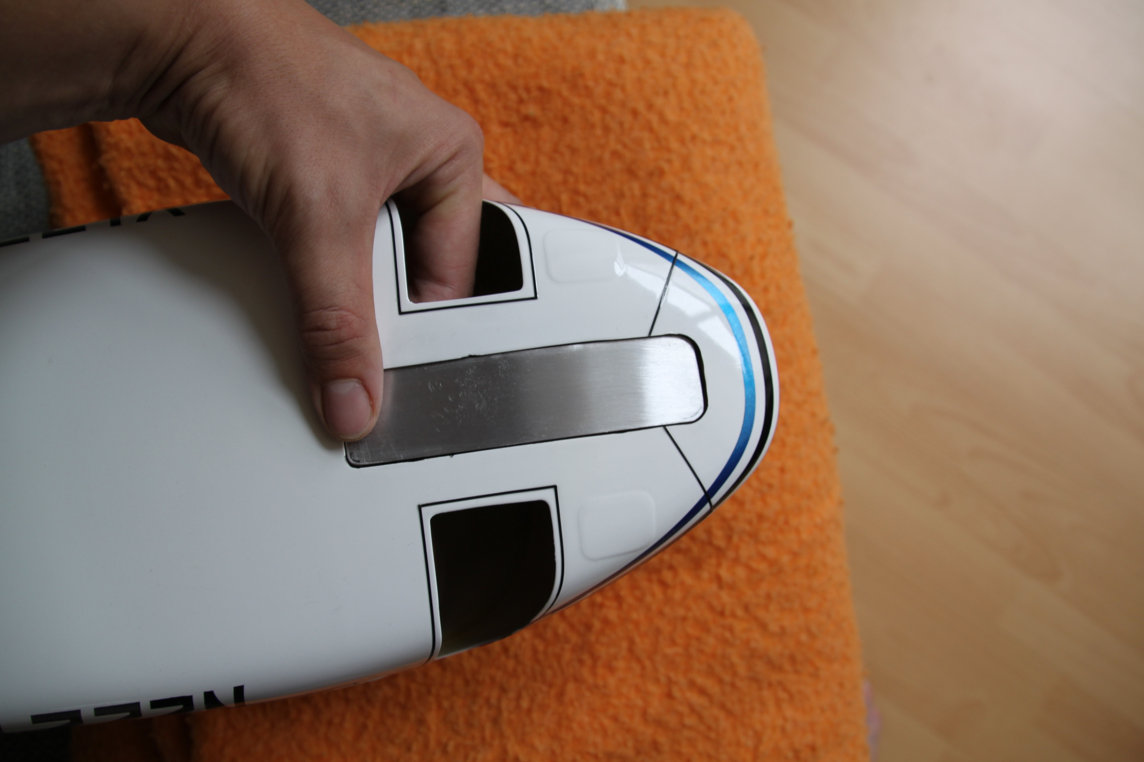

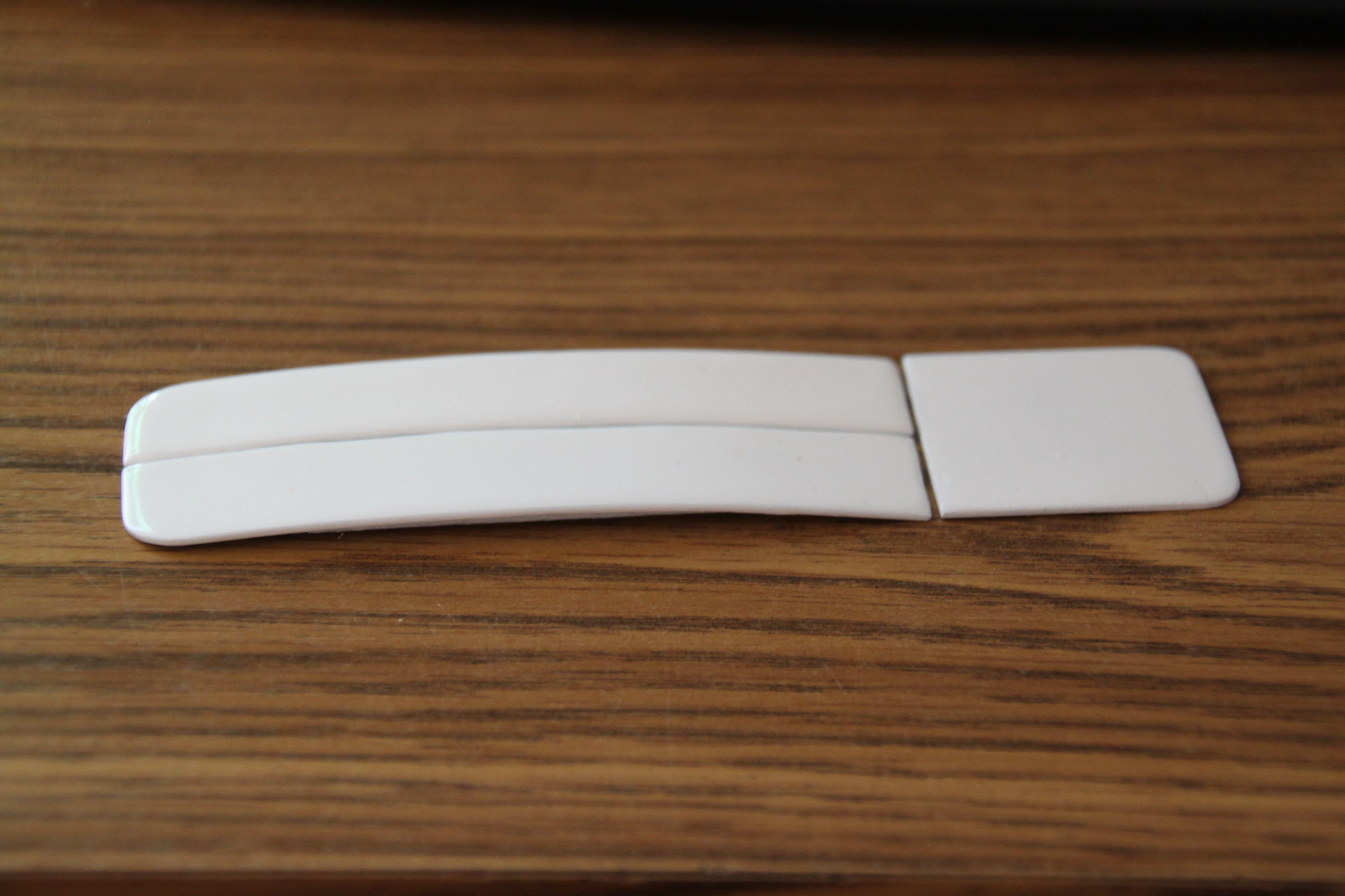

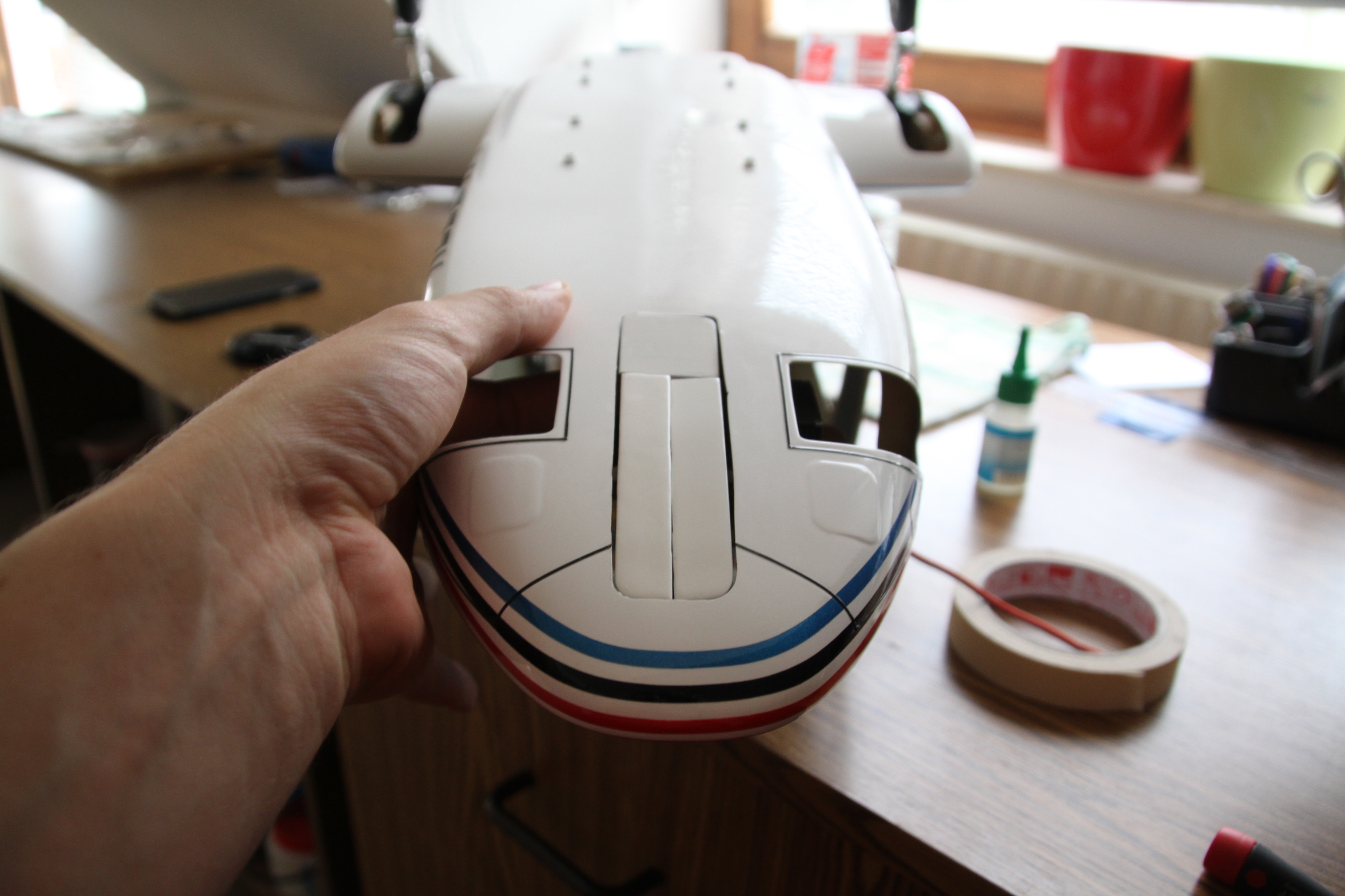

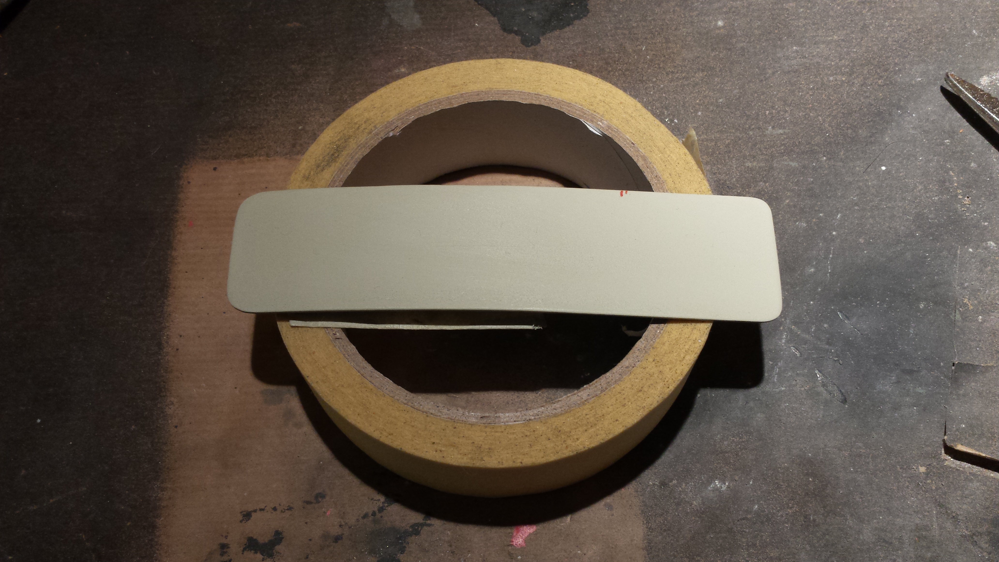

Heute habe ich das Rohteil für die Bugfahrwerksklappen angefertigt. Es besteht aus 1mm Alu-Blech und ist der Kontur des Rumpfes entsprechend gebogen. Für die Scharniere der seitlichen Klappen habe ich eine ebene Auflagefläche aufgeklebt.
Helis:
MH-68 Stingray (SWIFT 16)
controlled by:
controlled by:
#24 Re: Baubericht Bell-222 (T-Rex 600)

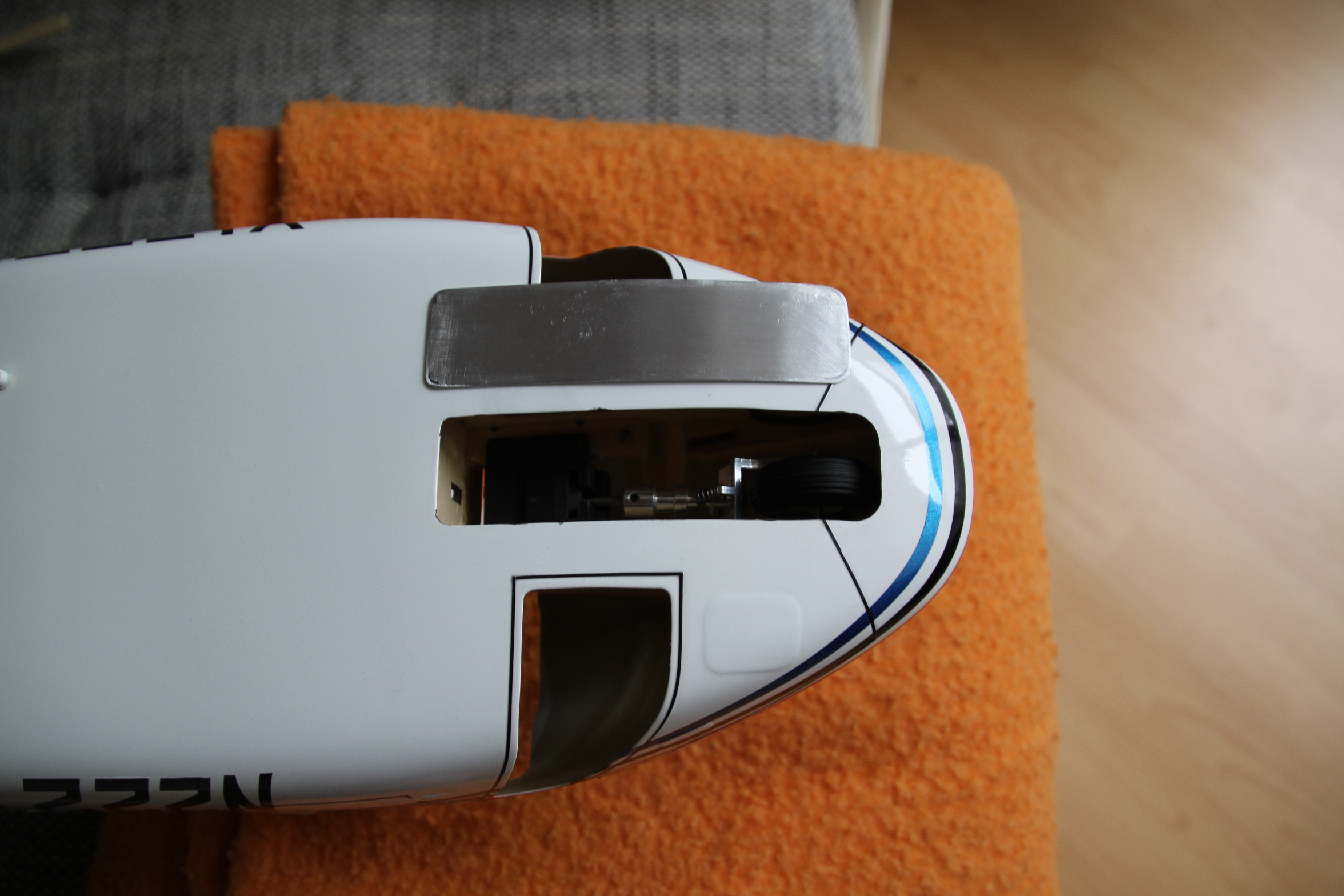

Etwas Spachtel, um die Biegekanten etwas zu kaschieren. Dann konnte die Klappe in ihre 3 Teile aufgetrennt werden. Die 3 Teile haben dann gleich eine erste Lackschicht erhalten.

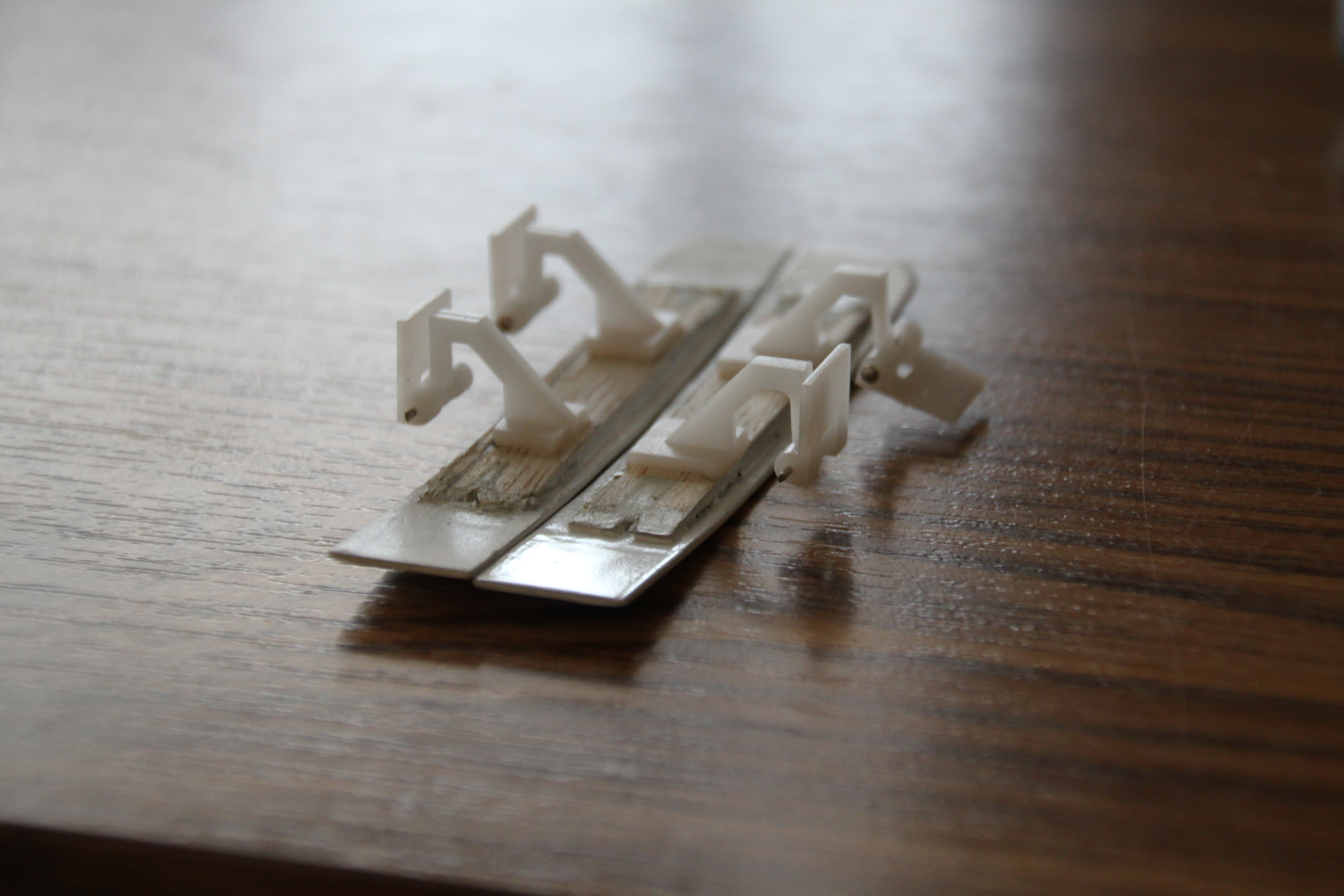

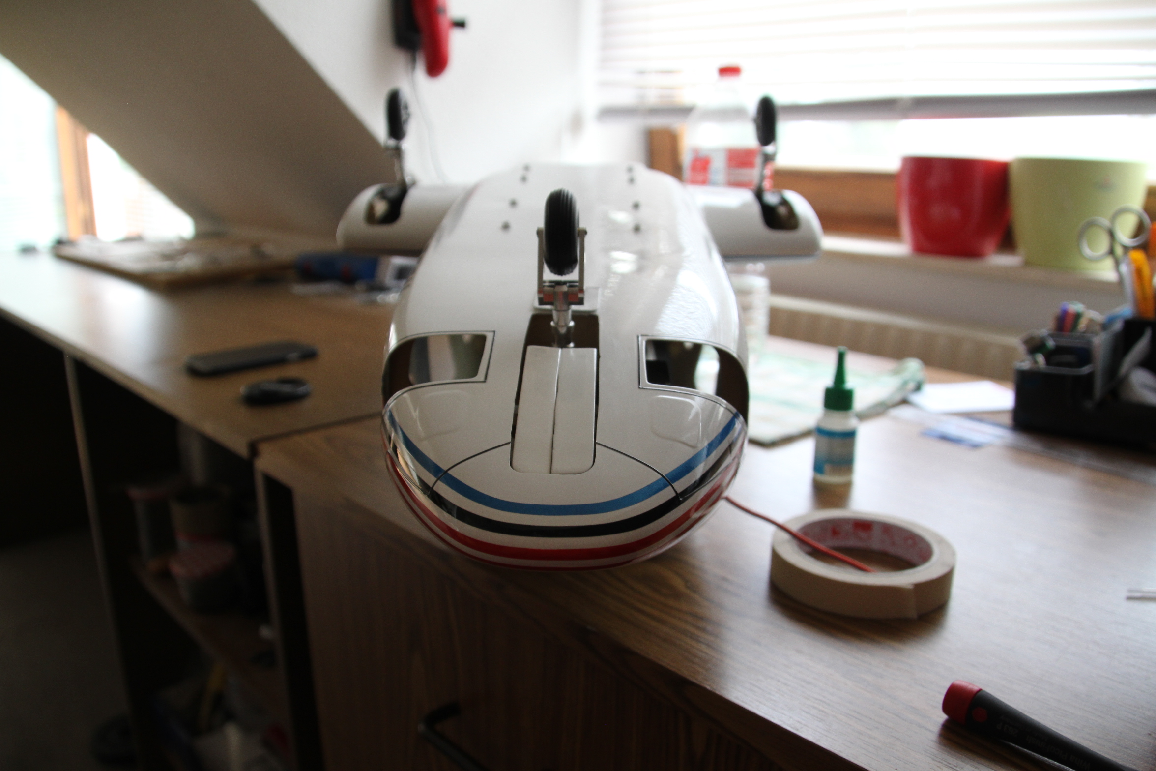

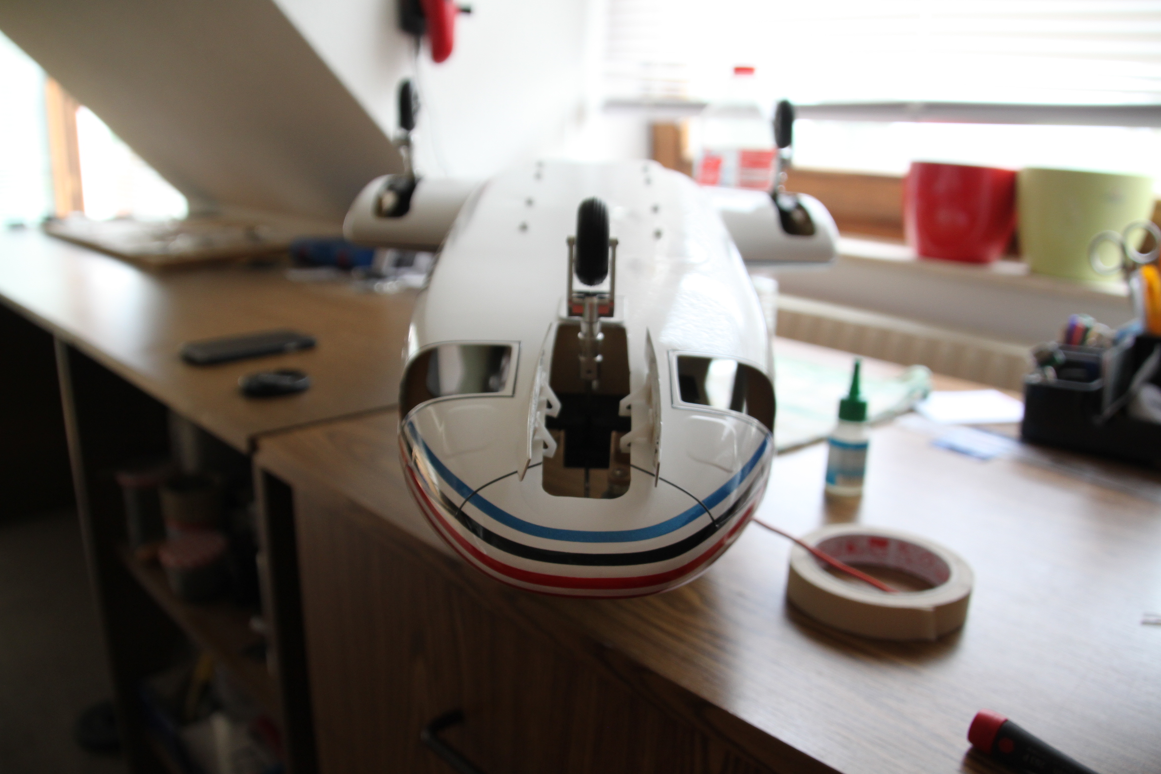

Nachdem das Lackieren endlich geklappt hat (eine Klappe wollte keinen Lack annehmen) habe ich heute die Scharniere an den beiden vorderen Klappen angeklebt.

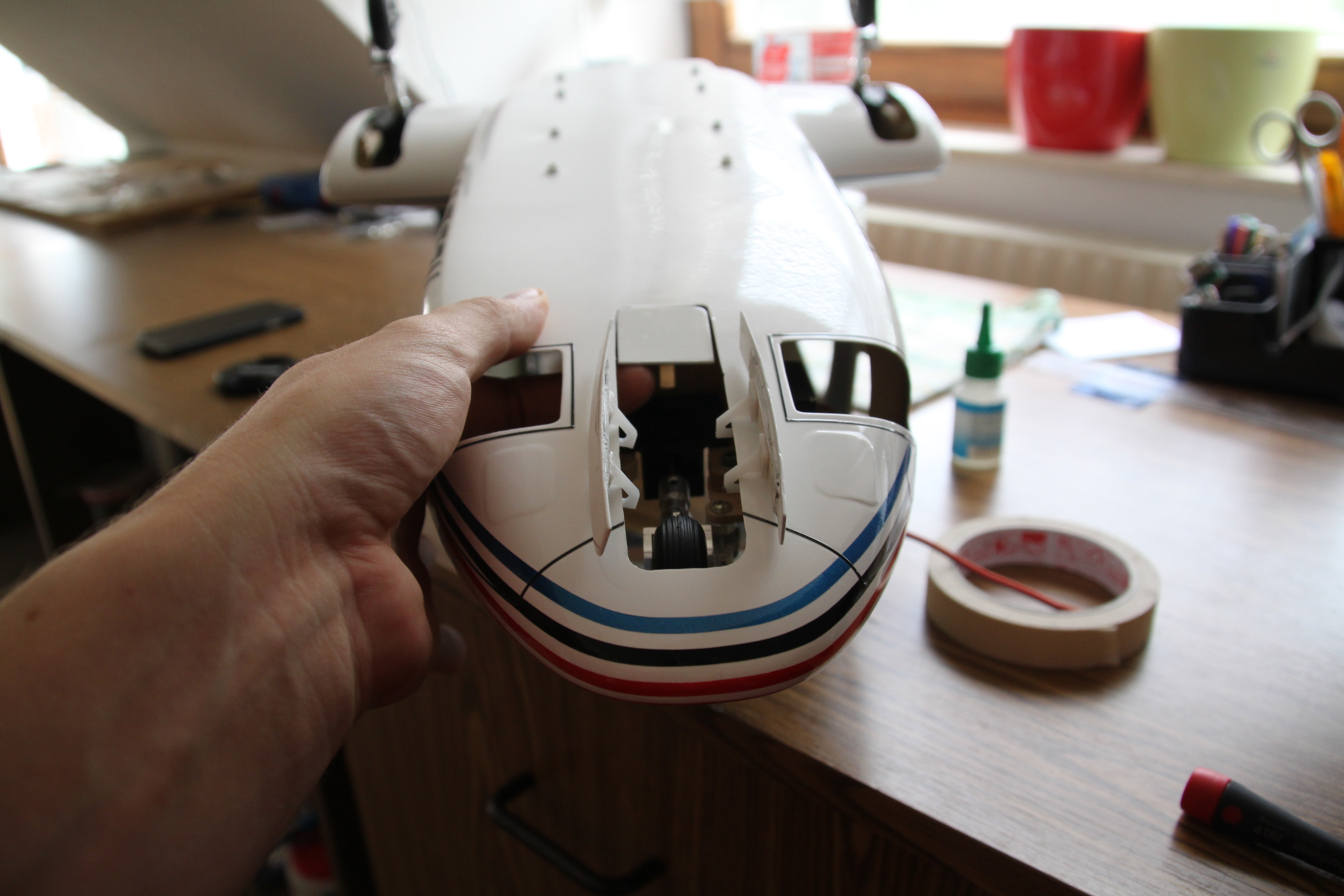

Die Klappen sind dran und so soll der Ausklappvorgang aussehen...
Die Klappen sind noch nicht angelenkt, das wird der nächste Spaß...

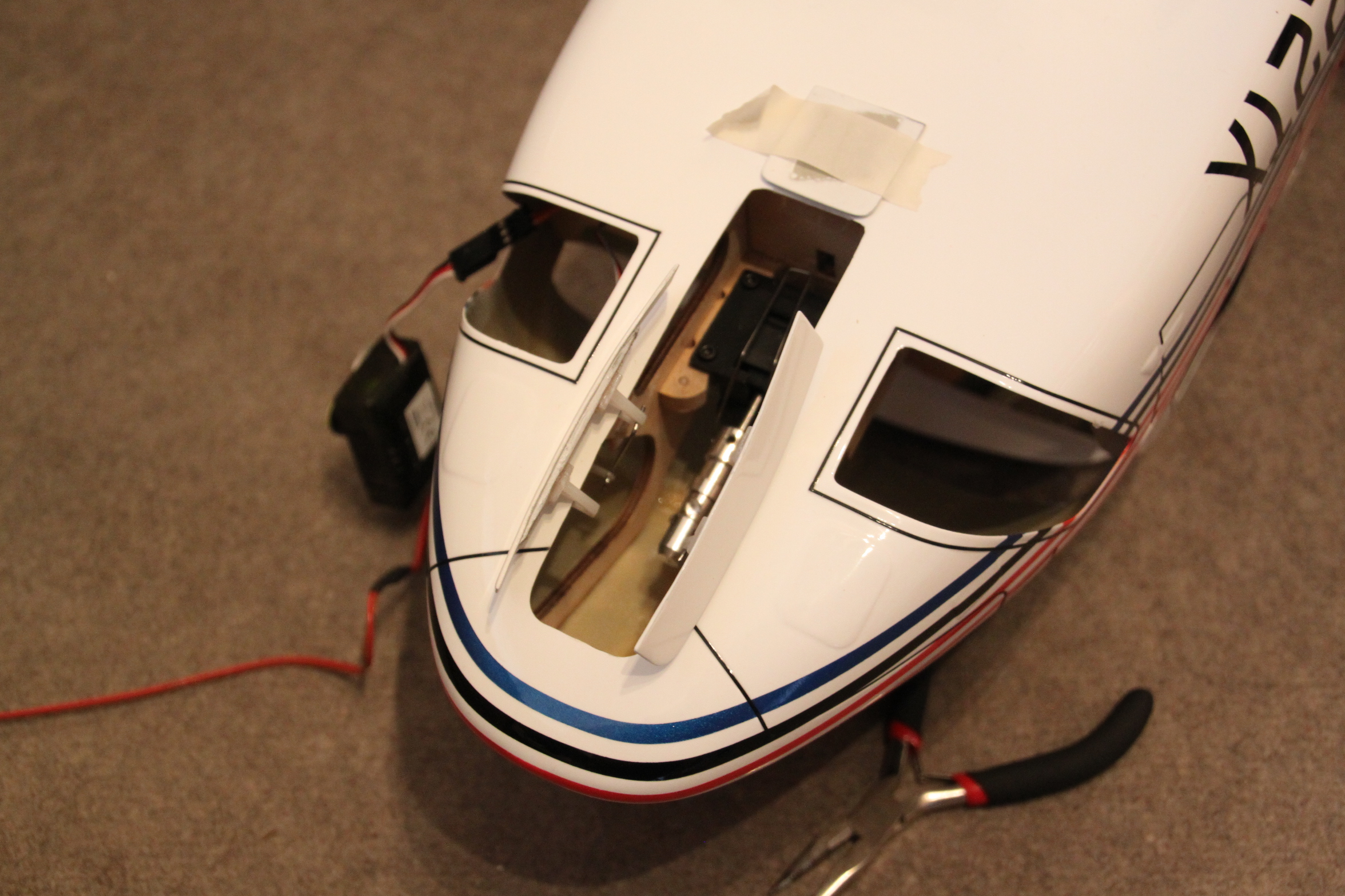

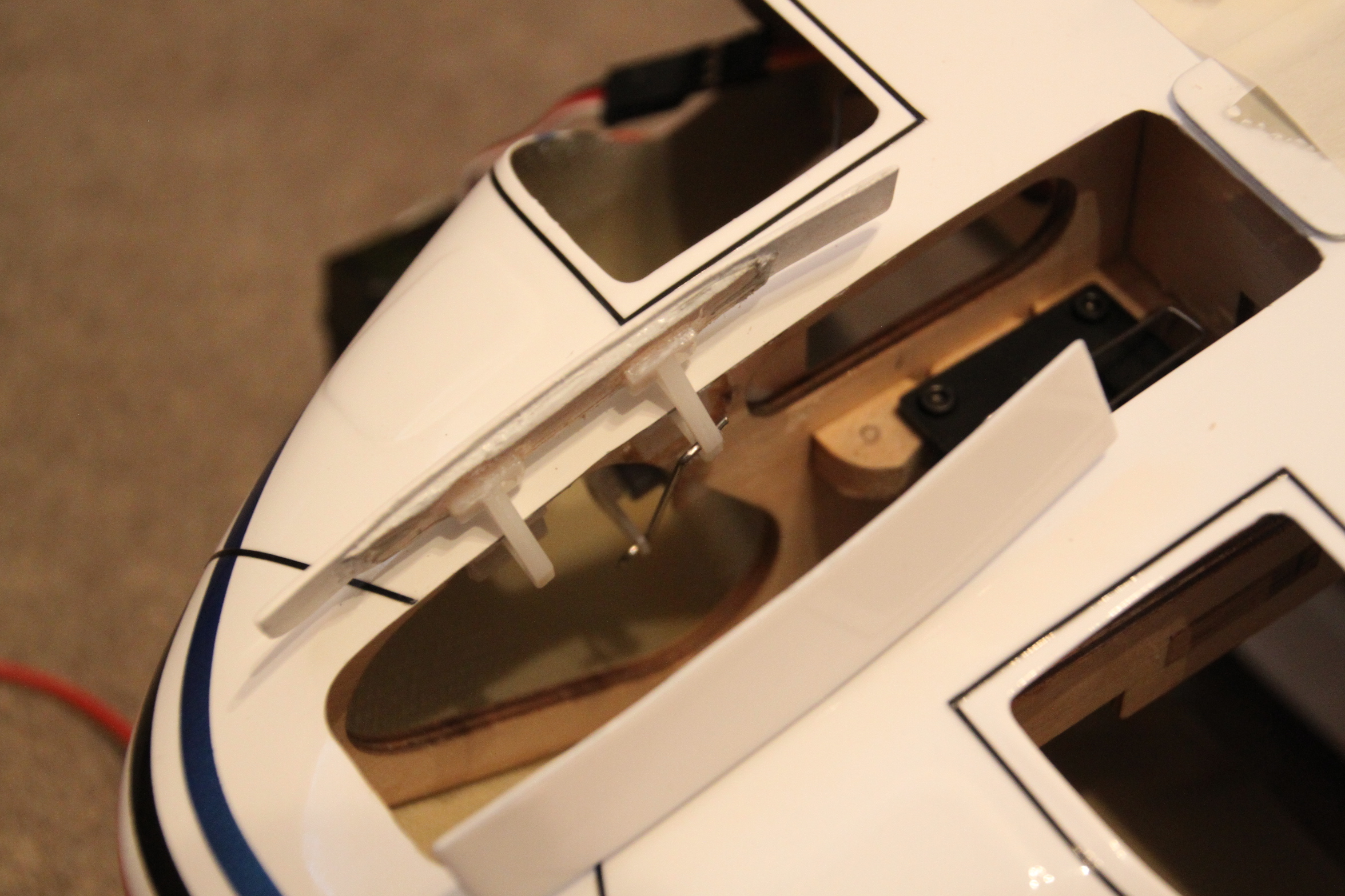

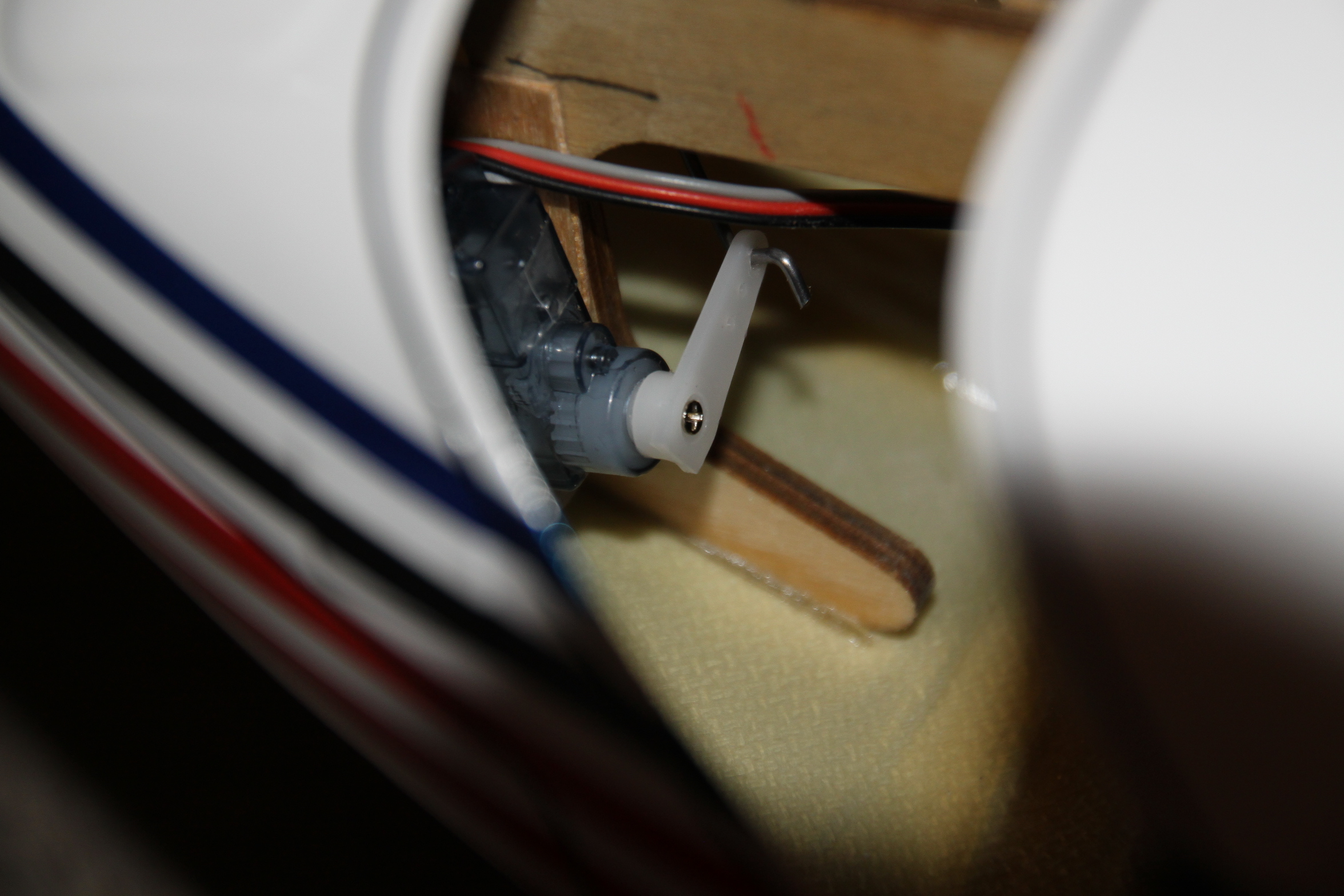

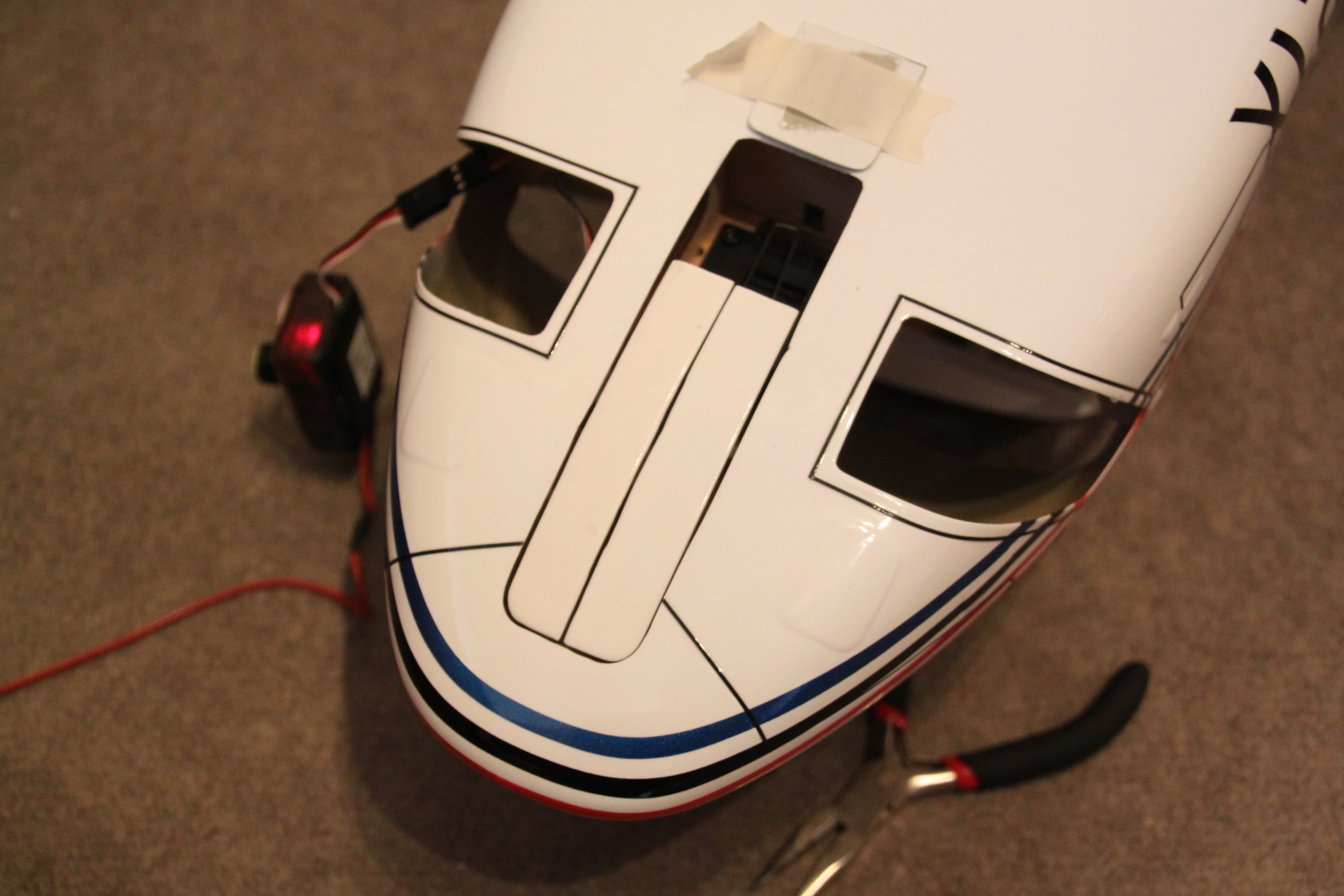

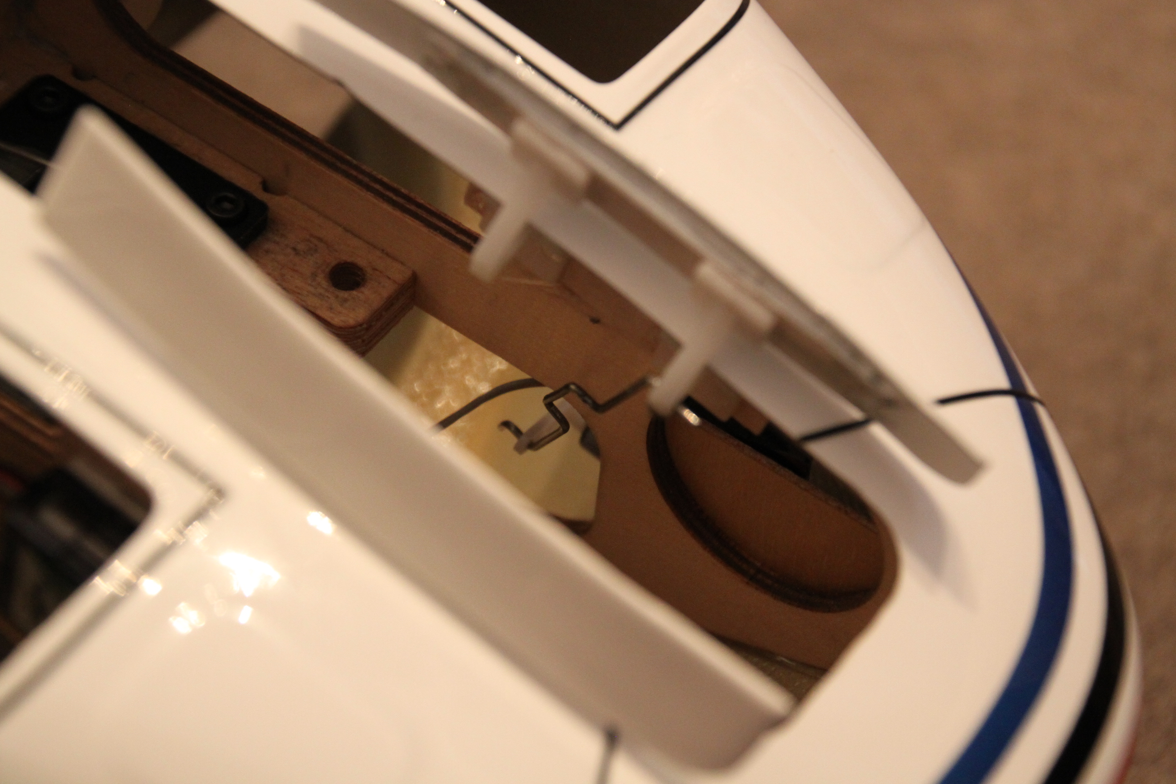

Heute wurden die vorderen Klappen angelenkt.

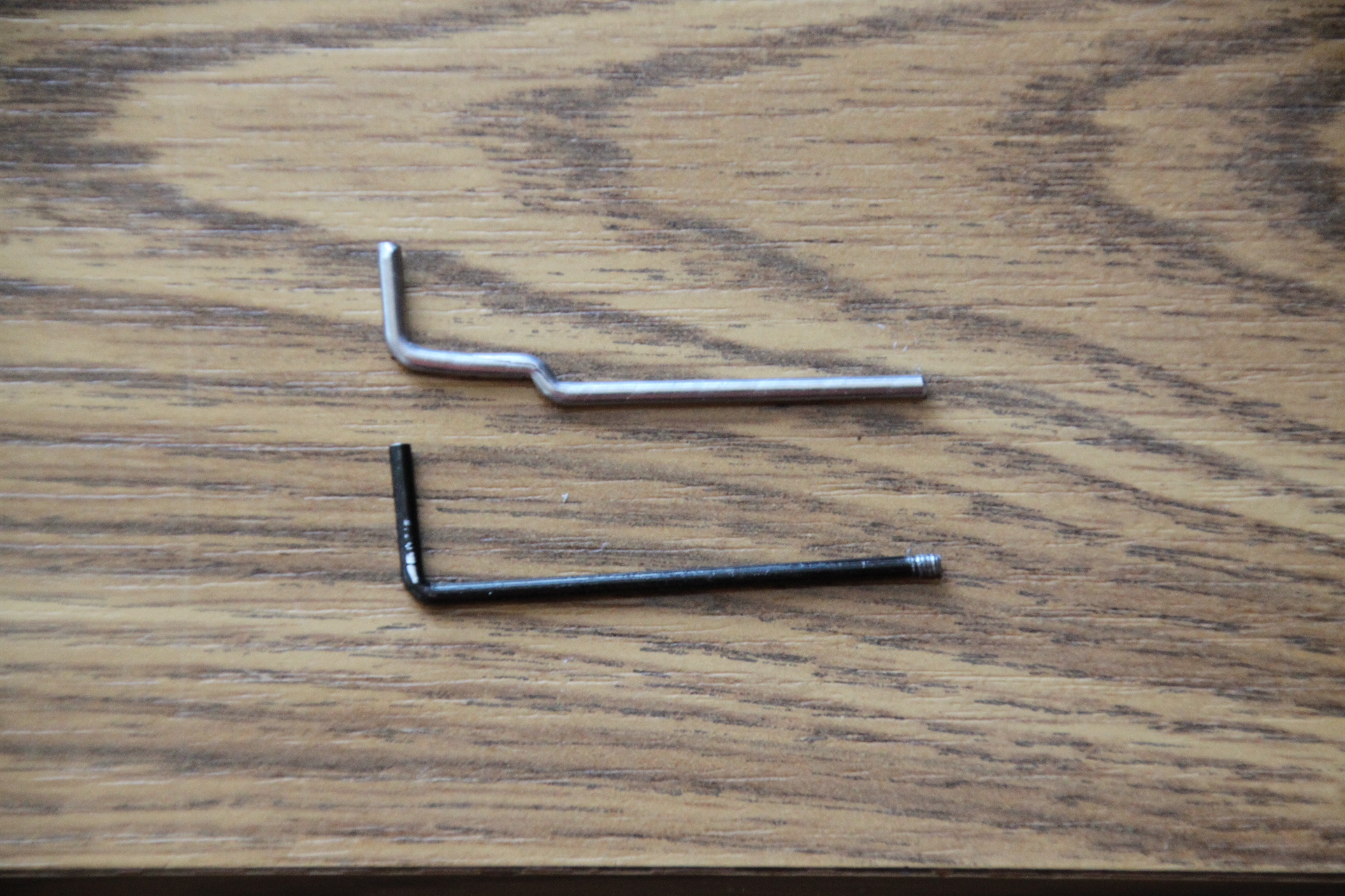

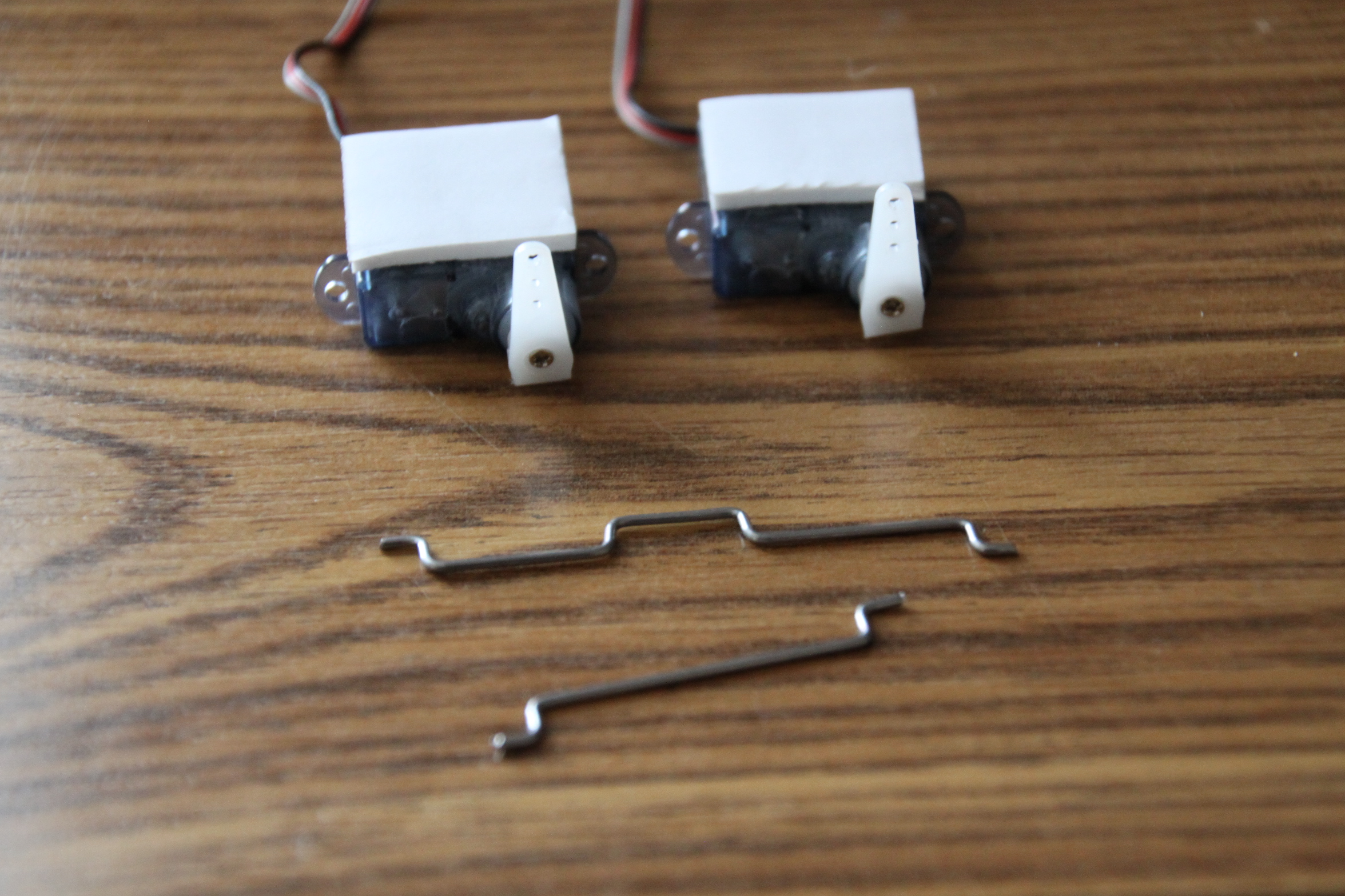

Pro Klappe wird ein Mcro-Servo eingesetzt welches mit 1mm-Federstahldraht angelenkt wird. Als Vorlage hatte ich mir aus Kupfer-Draht Prototypen für die Anlenkung gebaut. Die Maße davon konnte ich dann auf die Stahldrähte übertragen. Die längere Anlenkung hat dabei eine zusätzliche Biegung zum Einstellen des Endmaßes erhalten. Kennt man ja von Draht-Anlenkungen.
Und es funktioniert sogar...
Kommentarthread: https://www.rchelifan.org/viewtopic.p ... 9&start=45
