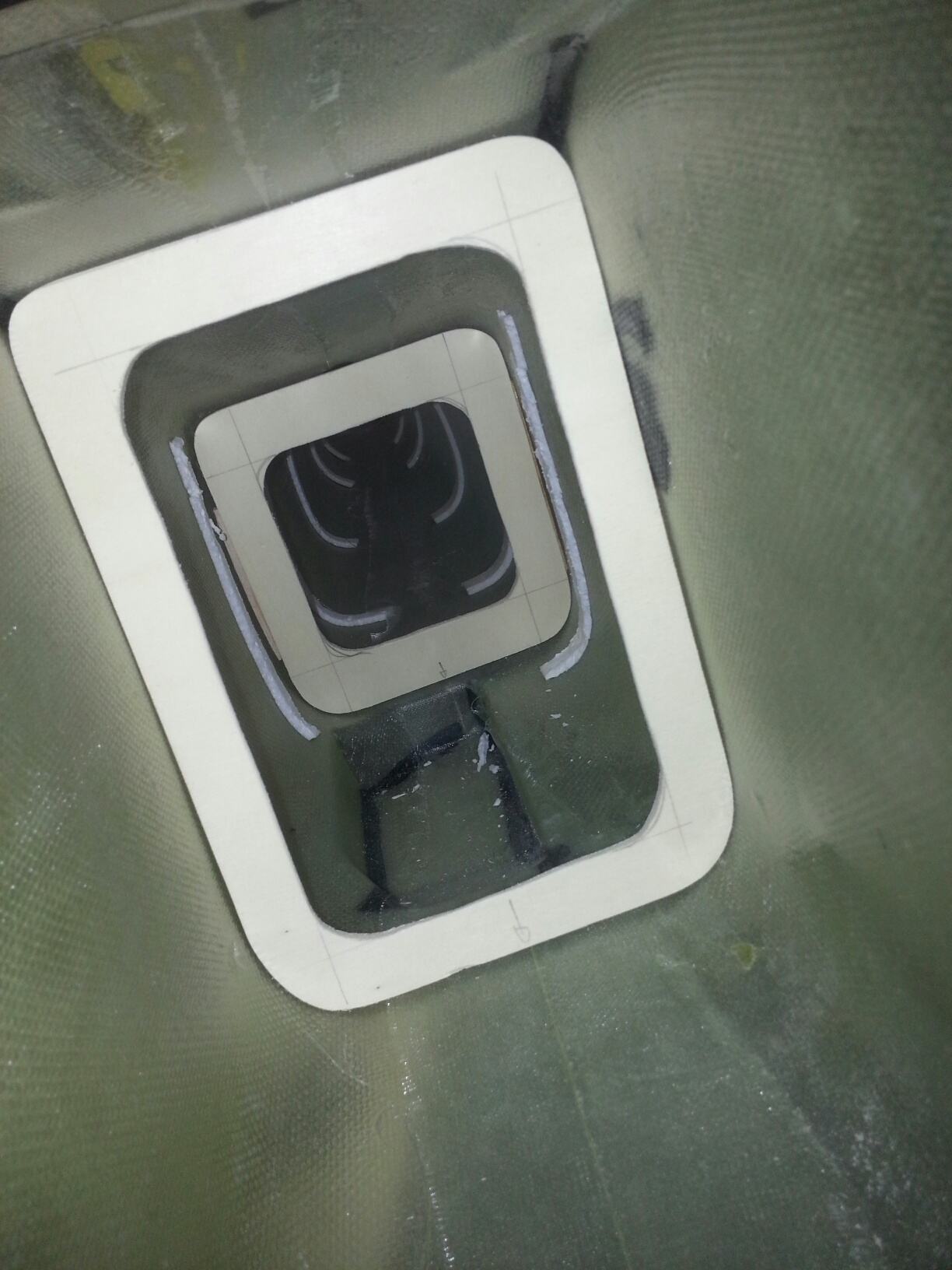

Update:

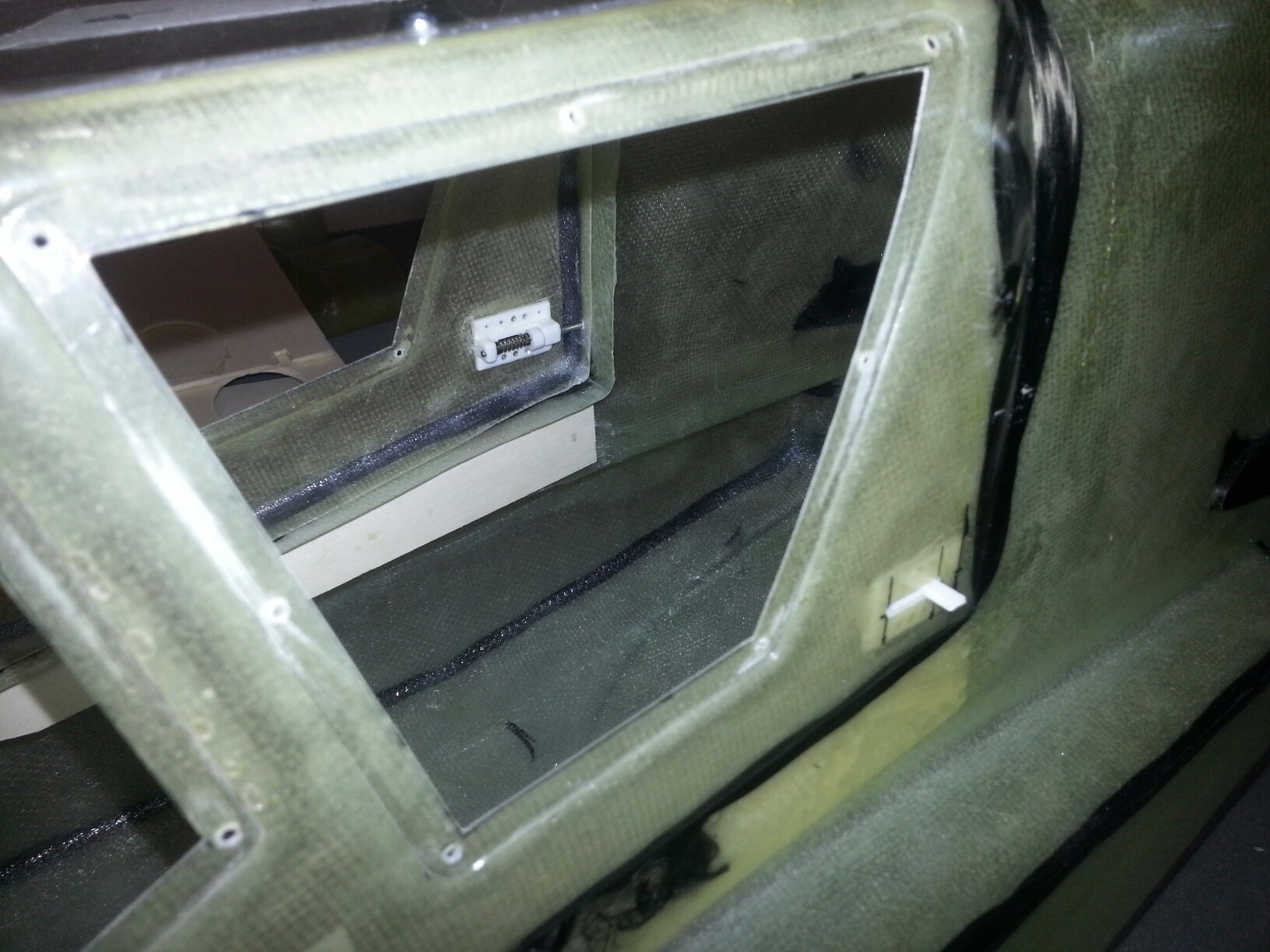

Die Vivak-Platten sind heute gekommen.
Mal eben die Fenster zugeschnitten und eingebaut.

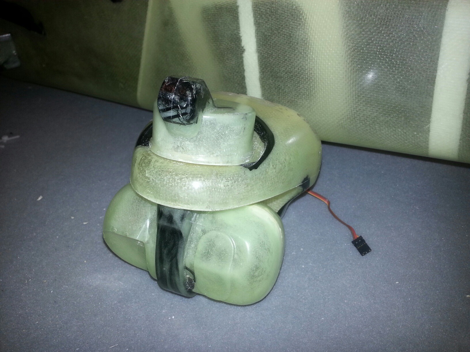

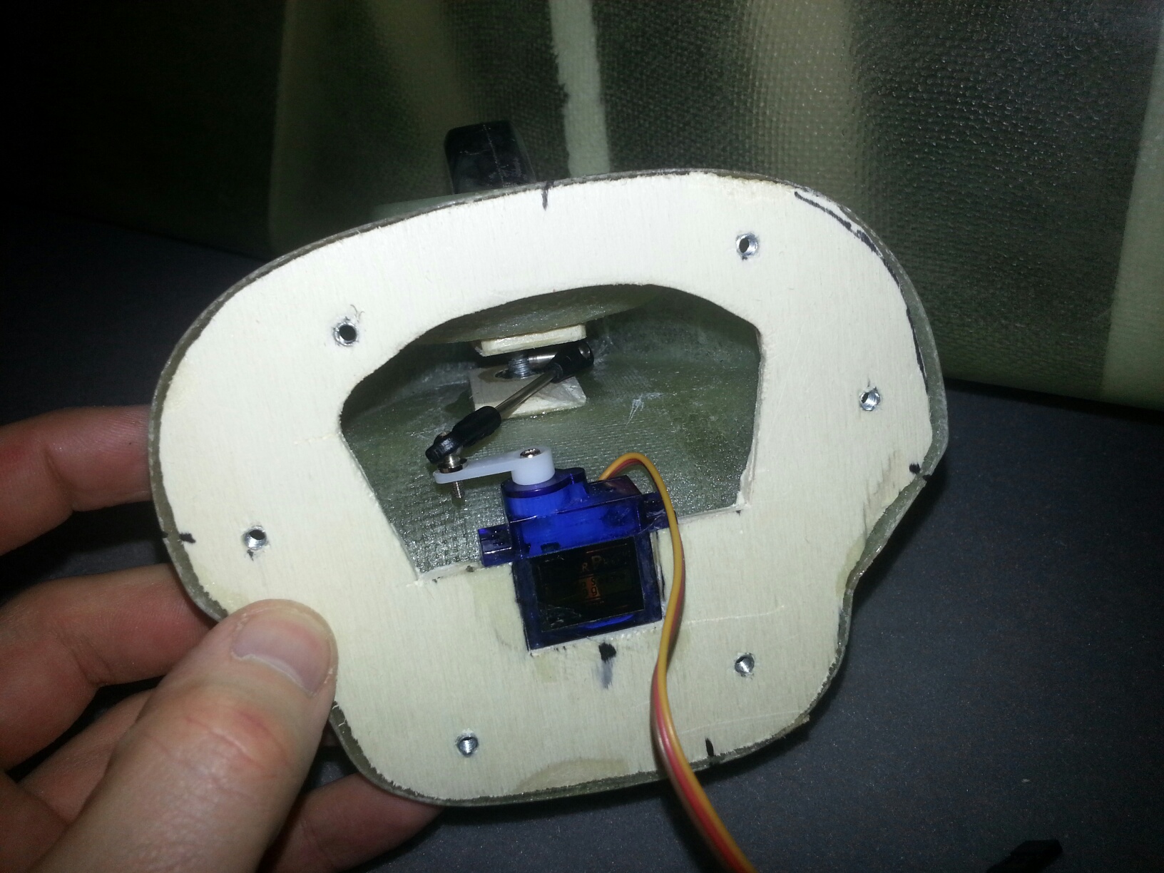

Sensoren drehbar via Servo gestaltet.
Das ganze wurde mit 2 Kuggellagern realisiert. So läuft es fast ohne Widerstand und kann dadurch auch durch ein kleines 10 Gramm Servo betrieben werden.
Erster Testlauf mit einem Servotester sieht schon super aus.
Das ganze wird dann später in meine Arduino-Zufalls-Steuerung integriert.
!! Alles nur provosorisch mit Sekundenkleber geheftet.
Wird anschließend noch mit Harz sauber verklebt !!

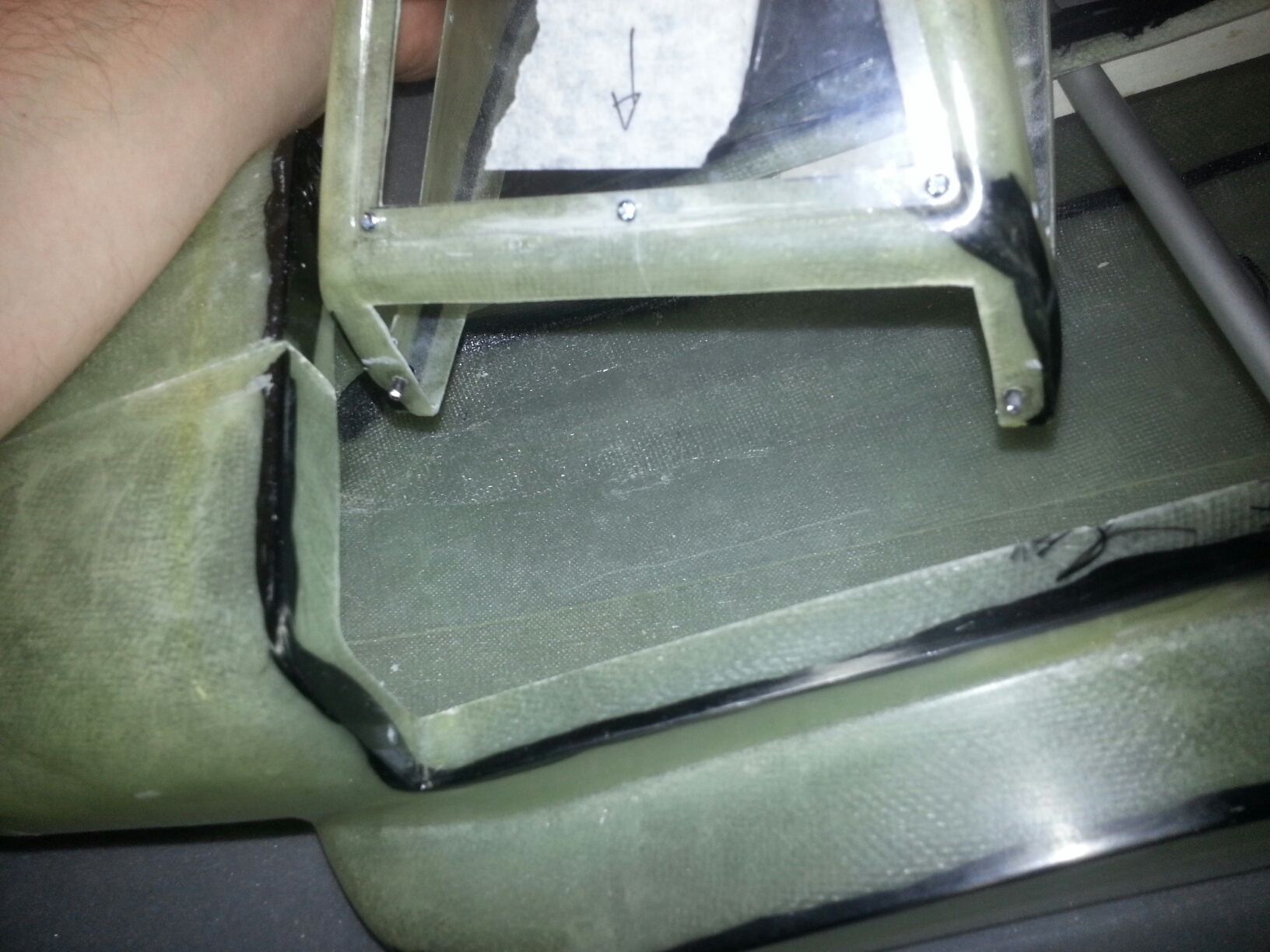

Kabinenhaubenverriegelung eingebaut.
Hat sich in der Form beim Tiger auch schon bewährt.
Die weißen Stege werden final noch etwas gekürzt.
im lackieren Zustand fällt das dann so gut wie nicht mehr auf.
Manuel
Manuel

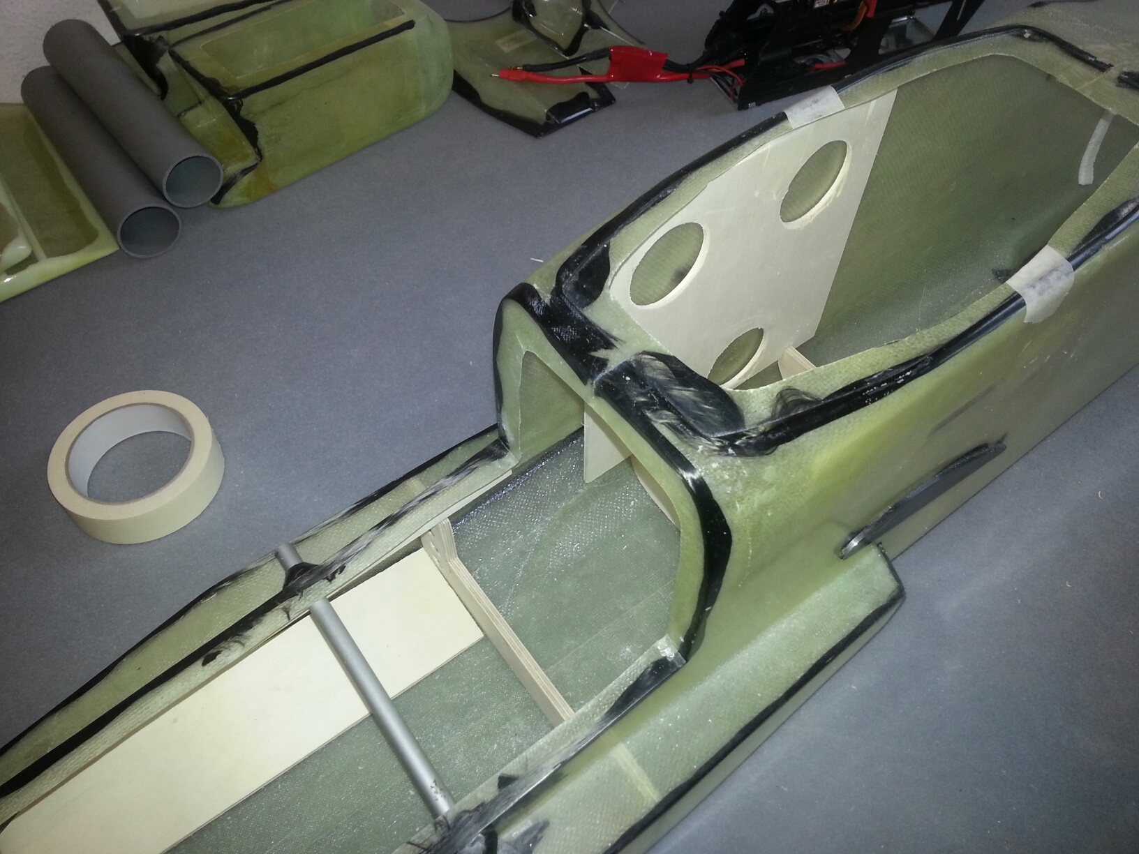

Update:

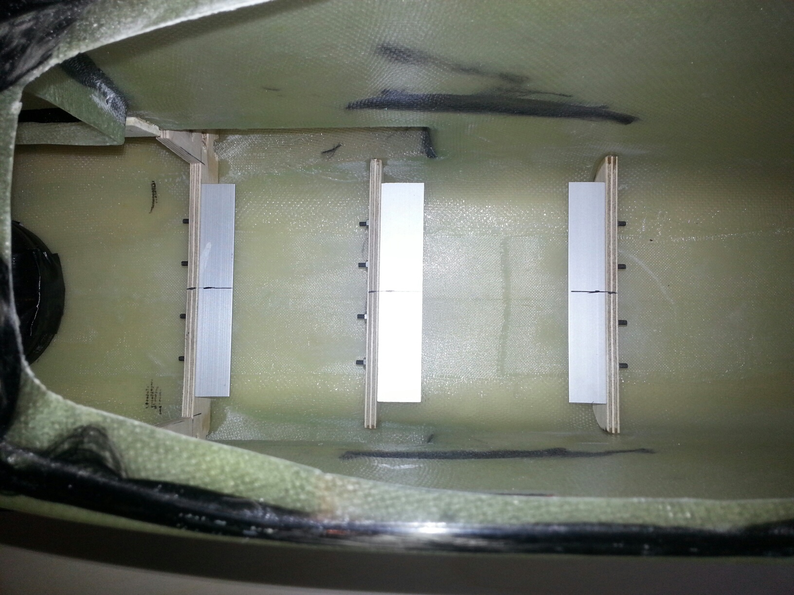

Spanten sind nun eingeharzt und mittels digitalen Winkelmesser ausgerichtet worden.

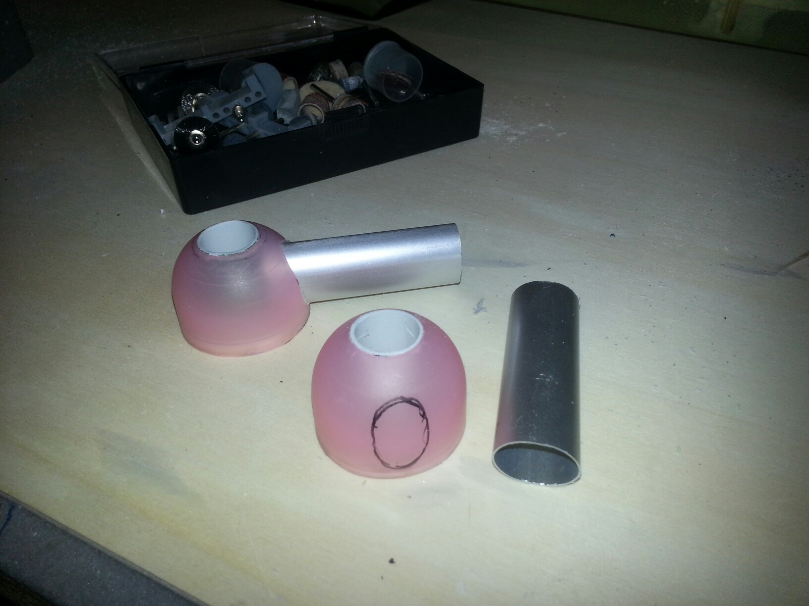

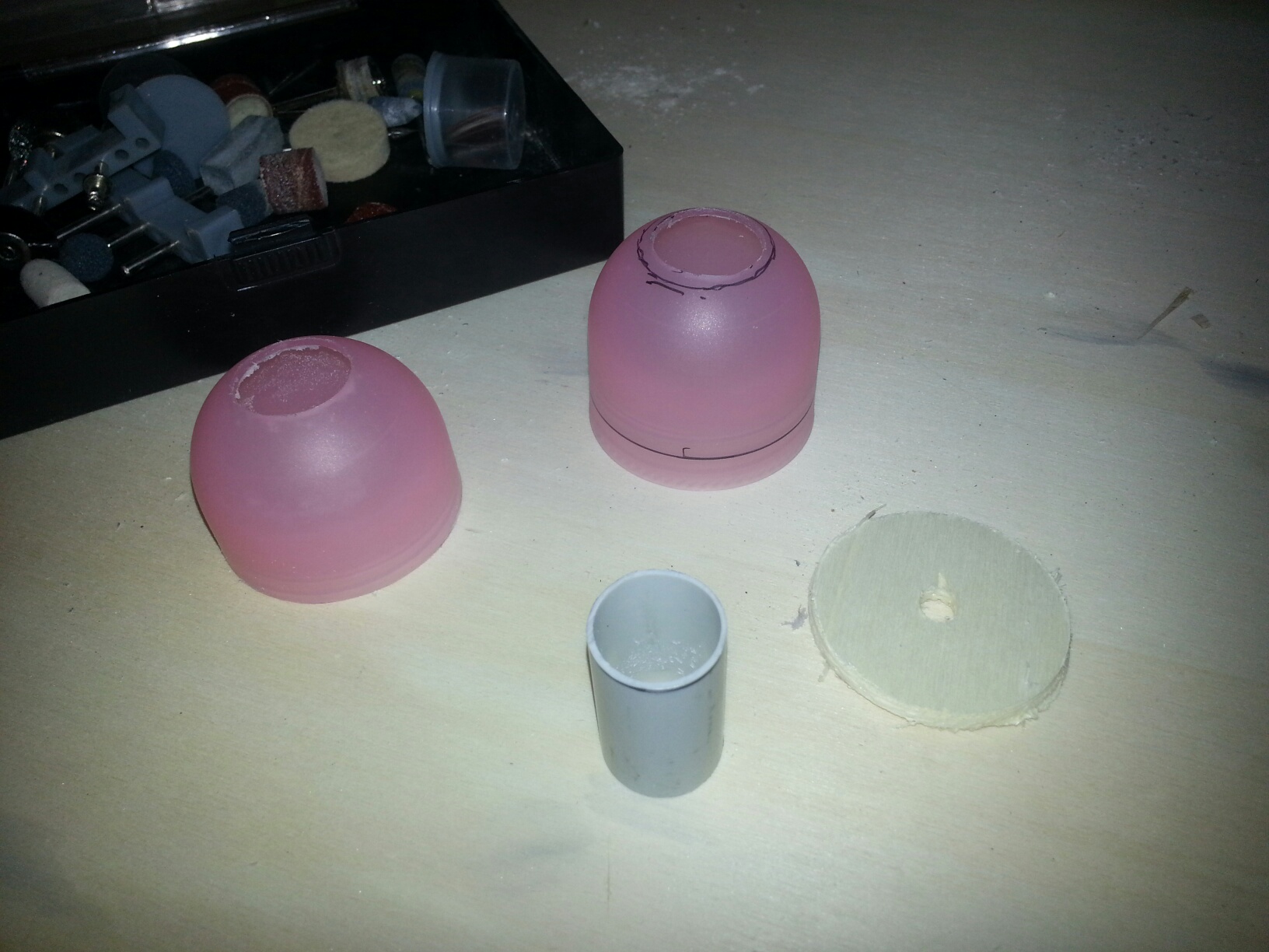

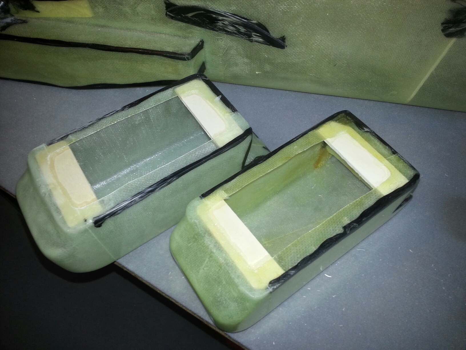

Domabdeckung angepasst und verschraubt.
Turbinengehäuse verschraubt.
Turbinen-Filter waren leider keine dabei.
Diese wurden aus einem Deo-Roller-Deckel gefertig.

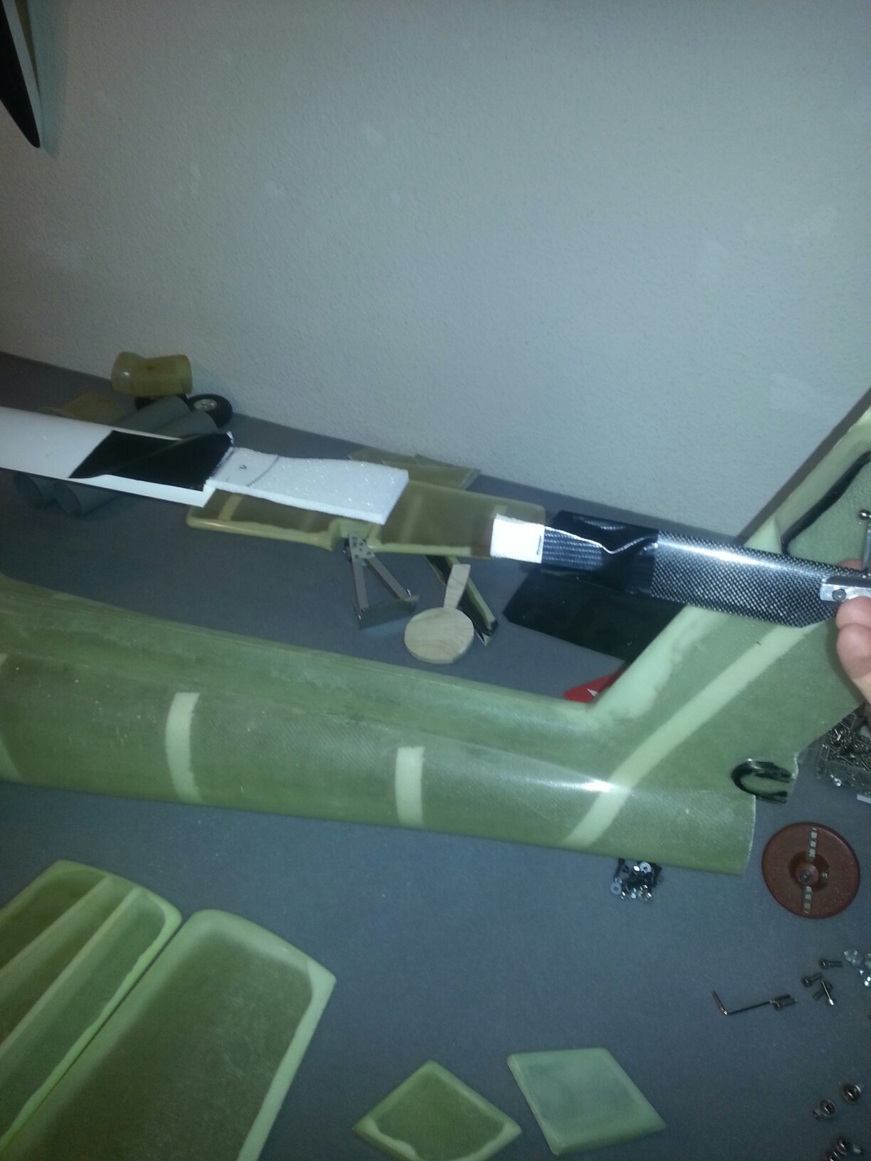

#23 Re: T-Rex 800 in AH-64 Apache

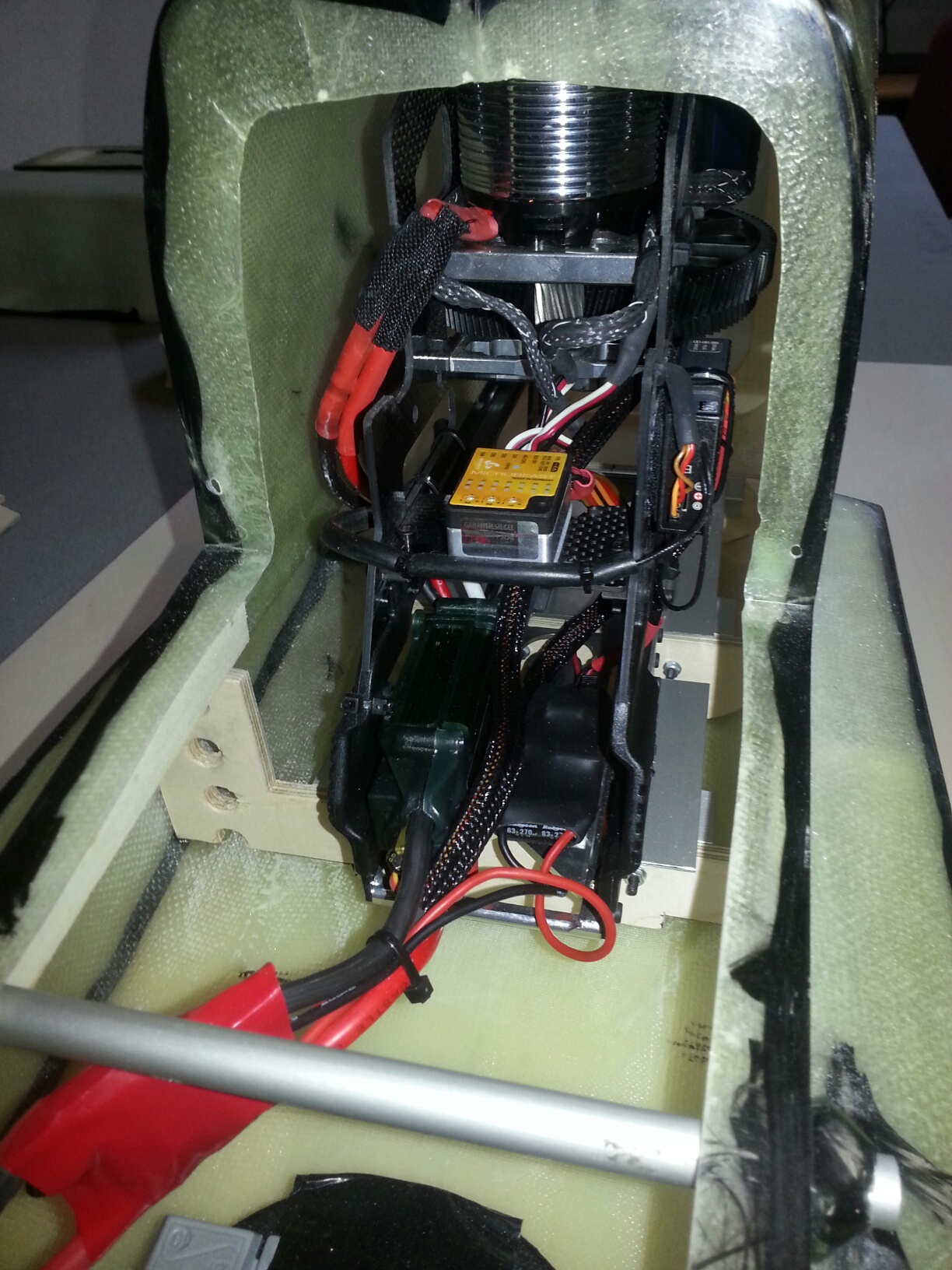

Die Mechanik durfte heute mal Probesitzen.
Von meiner Alu-Aufnahme im Rumpf bis zur Mechanik musste ich noch 10-12mm unterlegen. Damit der Hauptrotor höher raus kommt.
Das werde ich dann mit 3 Hartholzstreifen als Distanzhalter realisieren.
Hier kann dann auch der Winkel der Rotorebene noch fein eingestellt werden.
Auf die Rotorblätter habe ich Depron-Streifen geklebt um die 800er Hauptrotorblätter sowie 130er Heckrotorblätter zu simulieren.
im ungünstigsten Fall bleiben immer noch 7-8cm Abstand zwischen beiden.
Also alles im grünen Bereich denke ich
Anbei paar Bilder.
Anbei paar Bilder.
