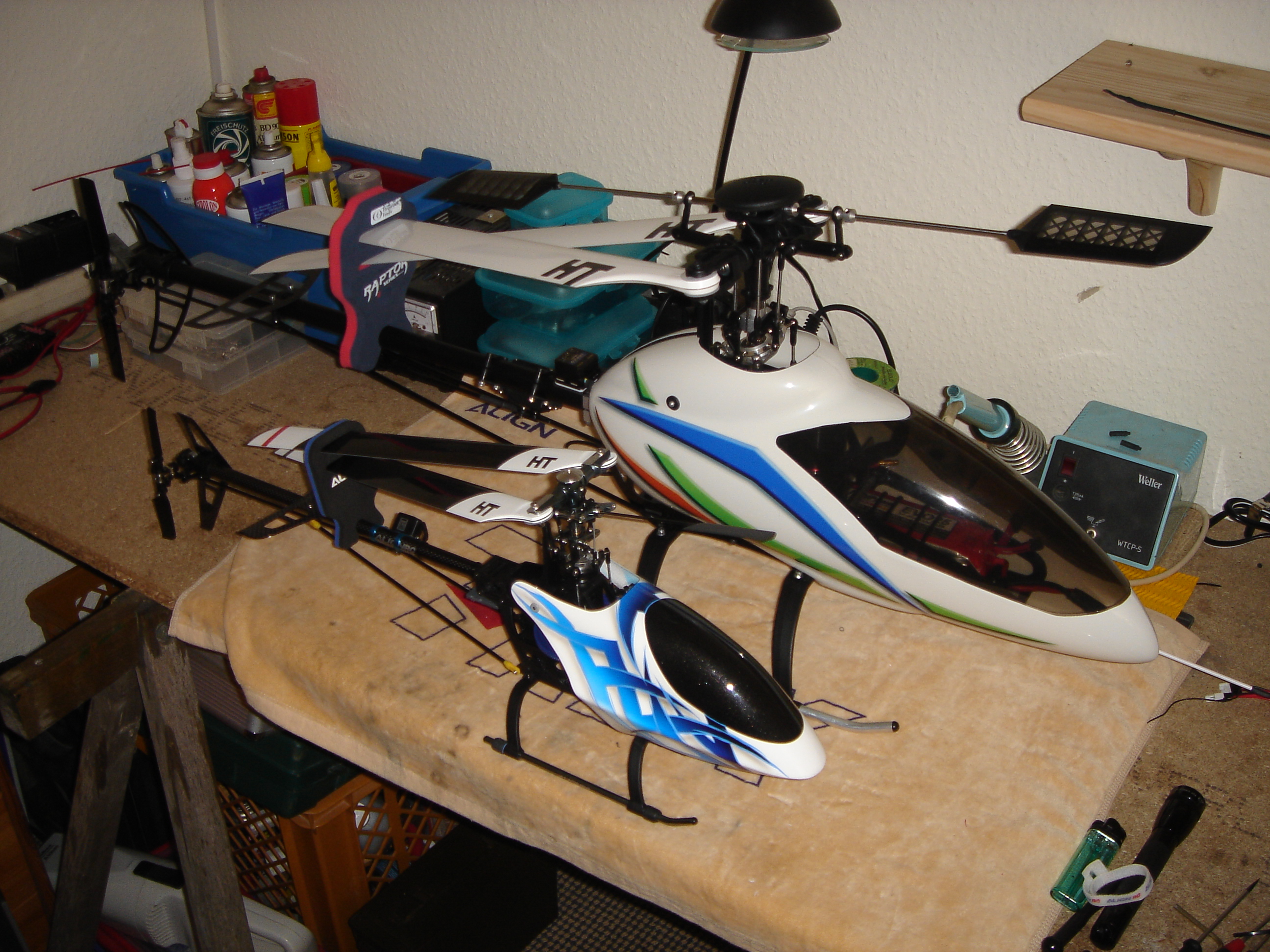

Man gewöhnt sich sehr schnell an die Größe des Logos *staun*
Aber um nicht abzudrehen und was Größeres kaufen zu wollen (meine Frau würde mich erschlagen ;-) ), brauche ich diesen Fotovergleich als Erinnerung von Zeit zu Zeit.
