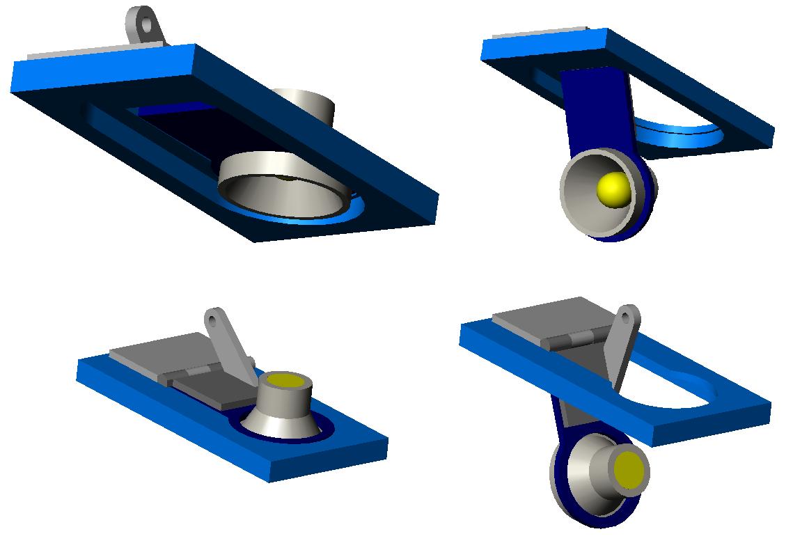

Hab den Landescheinwerfer mal bissl durchgespielt. Rausgekommen ist dies hier:
Von den Proportionen passt es fast ideal
Besteht im Prinzip aus ner 2mm GFK-Platte als Rahmen (zum Angleichen an die Rumpfrundung muss ich da dran rumschleifen, evtl nehm ich dafür auf Sperrholz oder Balsa) und ner 1mm GFK-Grundplatte, auf der ein modifiziertes Scharnier aufgeklebt wird. Dann ans Scharnier einen Servohebel, ne Fassung und einen LED-Reflektor für eine weiße 5mm-LED.
Das ganze wird mit einem HS-55 bewegt. Die LED wird per Mikroschalter an- und ausgeknipst. Dieser liegt am Servohebel des Servos an, wenn der LSW ausgeklappt ist und macht damit das Licht an.
Im Rumpf wird dann mit ner Schablone ein entsprechendes Oval geschnitten, hinter das die LSW-Einheit geklebt wird. Das ganze noch in Schwarz glänzend lackiert und fertig.
Wie findet ihr das?
Wie findet ihr das?

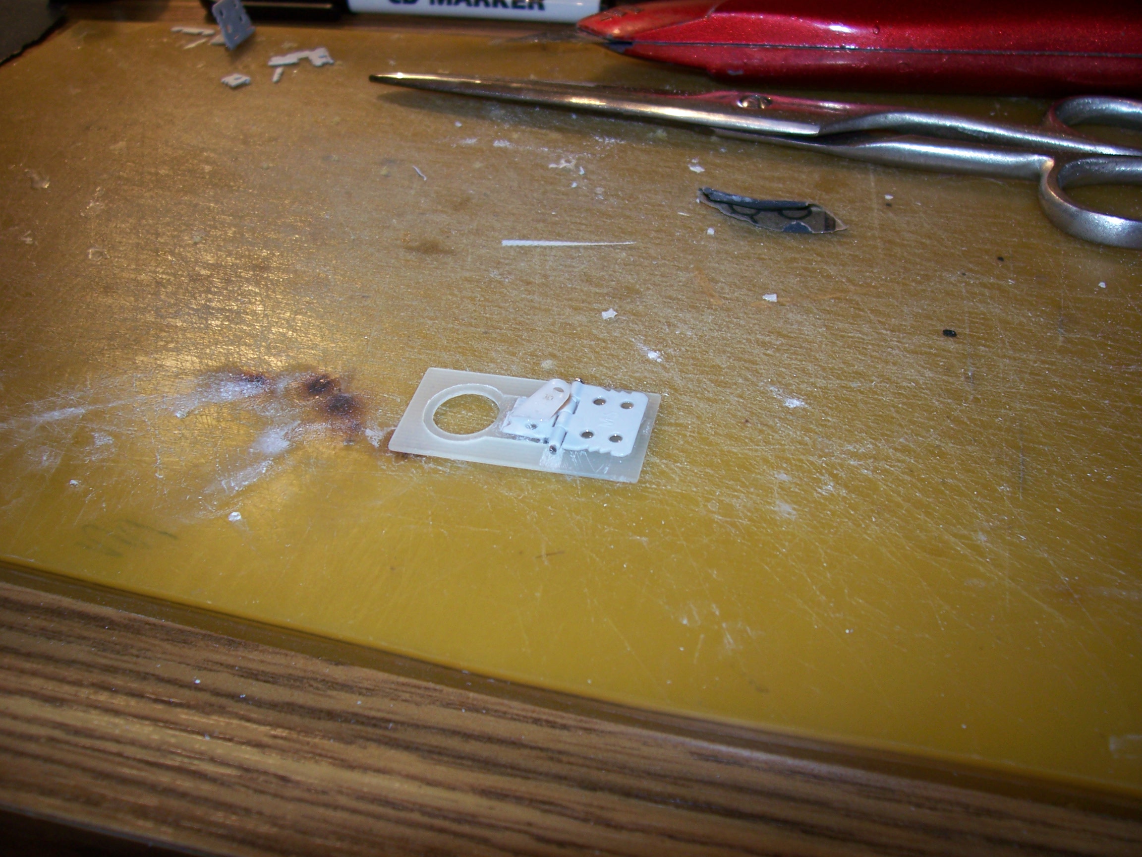

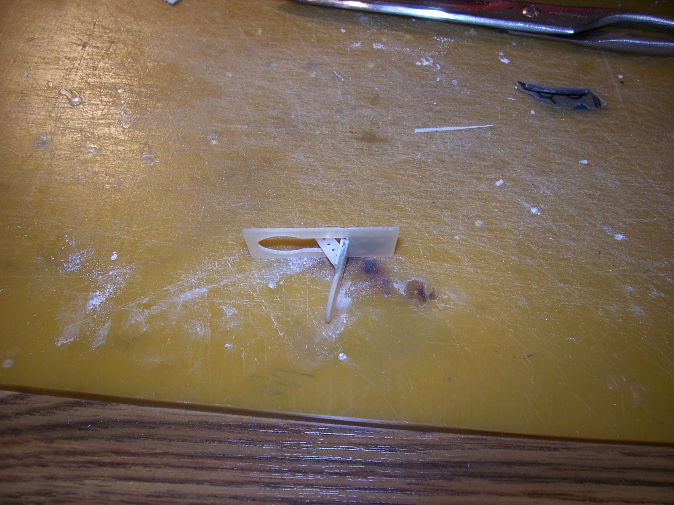

#165 Re: Agusta A109 Coast Guard
Die Mechanik ist schonmal fertig. Jetzt muss ich mich langsam damit anfreunden die Agusta aufzuschneiden *örgs*
- Bild 005.jpg (665.44 KiB) 752 mal betrachtet
- Bild 004.jpg (927.41 KiB) 752 mal betrachtet
- Bild 003.jpg (778.84 KiB) 752 mal betrachtet
