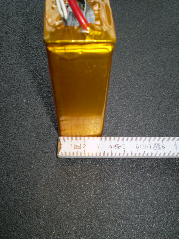

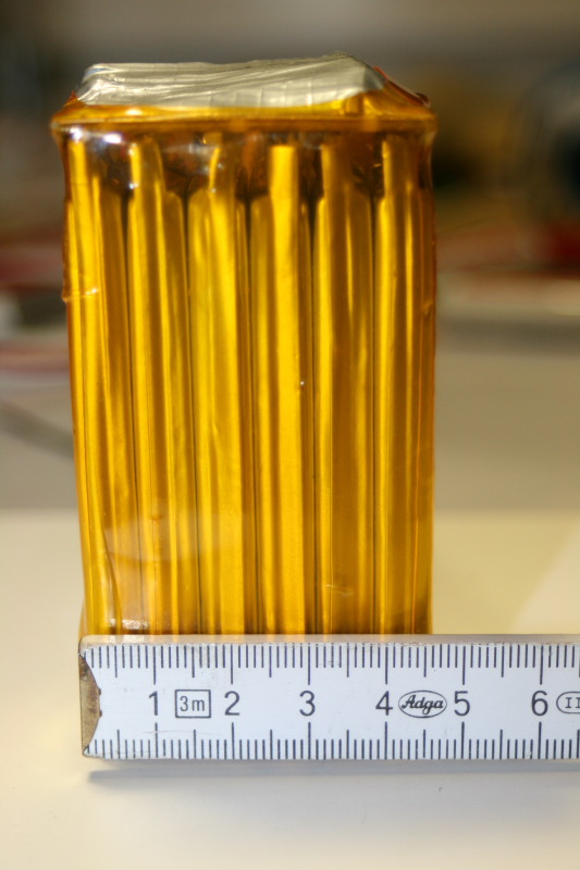

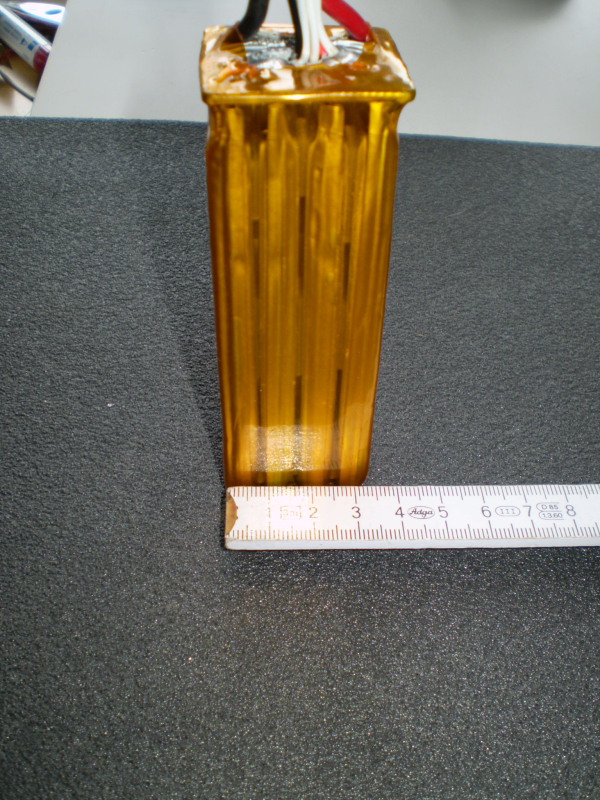

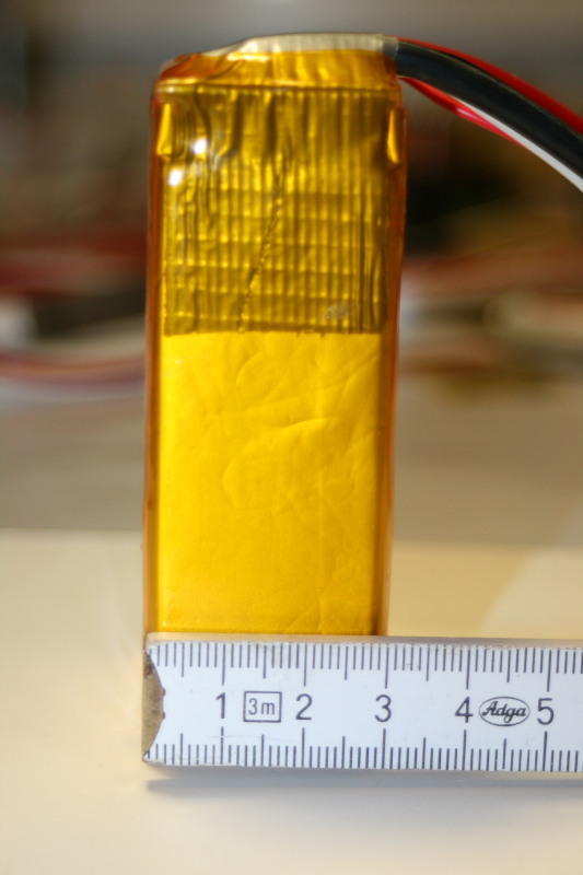

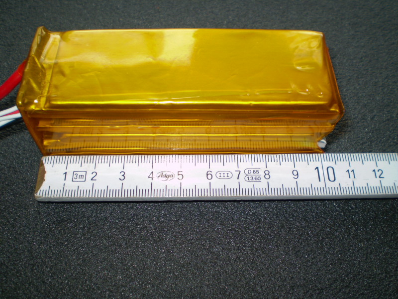

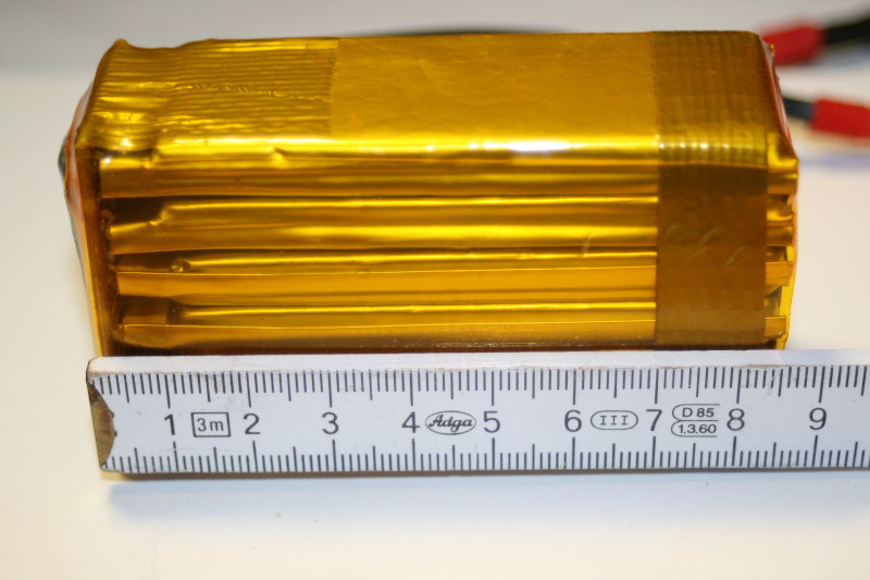

Für Micha : anbei mal ein paar Bilder vom 3s2p-3000 - die Bilder zeigen noch die Vorserien-Fertigung, den für Wolfganghab ich bereits verpackt, sonst hätte ich mal neue Aufnahmen gemacht. Sind tranparent eingeschweißt, und über der Kontaktplatine zusätzlich mit 0.5er PVC geschützt, was den Vorserienakkus noch fehlte. Gewicht liegt bei ca. 245 gr.
Michel

#155 Re: RoXXter - Bau: Fragen - Thread
Alternative wäre 4s1p-2200, anbei die Bilder dazu. Gewicht ca. 240 gr. Letztendlich wirste mehr rausholen können als bei den Kokam, die sollte man ja nicht mehr als 70% entladen ( wären bei 2400 mAh also 1680 mAh ) , aus den LiMnPo kannste max.90 % holen, ich empfehle nicht mehr als 85 %, wären also 1870 mAh ( ich zieh meist 1900 bis 1950, aber eben on own risc bei nem missglückten Landeanflug mit Ehrenrunde mal in den Bereich zu kommen, wo die Leistung ganz wegknickt - das ist dann bei 93 - 95 % Entladung, da geht´s ohne Schalter in die AuRo :mrgreen: )
Auch hier der Hinweis : die Bilder zeigen ein Vorserienmodell. Die Platine ist angepaßt ( Größe reduziert ) und mit 0.5er Folie zusätzlich geschützt. Serie ist immer in klarem Schrumpfschlauch, außer Sondermaße ( z.b. 5s2p-4400 / 6s2p-4400 ), die werden in schwarz verschweißt.
