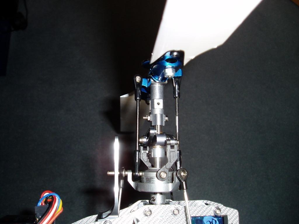

Ich hab das dingens gestern auch kurz Probiert, also das Heck ist Vergleichbar mit dem 401er eher ein bisschen Schlechter, hatte aber nur Holzblätter drauf heute kommt der nächste Test mit CFK Blättern.
Rotorkopfumbau ist kein Problem ich hab den Original Kopf drauf...... siehe Fotos.

Du weißt aber, dass du so eventuell eine virtuelle taumelscheibendrehung brauchst, dami der heli wirklich grade aus geht,ist die bekannt ??
Denn das Blatt wird nun etwas zeitverzögert, oder in deinem fall voreilend angesteuert, dass heißt das blatt wird zu früh angestellt, und das ergiebt keinen tollen grade ausflug oder er dreht bei flips

Zudem soll die GU365 in Horizontaler Ausrichtung /Anbringung besser funktionieren
grüße Michael
