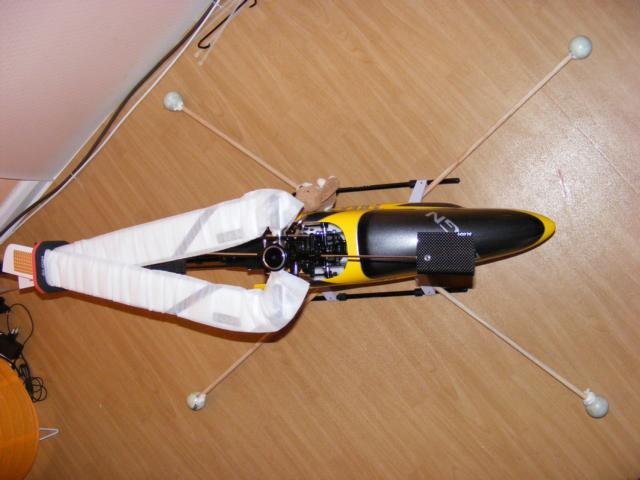

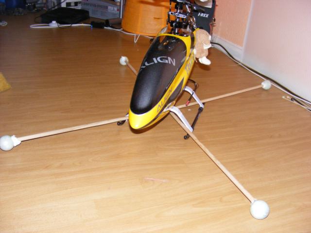

Hallo
ich möchte euch mal mein Deppengestell zeigen :mrgreen: :mrgreen:
würdet ihr das größer machen? denn soeins hatte ich für den 450er eine Zeit lang :mrgreen:
wenn wetter.de nicht lügt wird sonntag geflogen :bounce: :bounce:
Liebe Fliegergrüße wünscht die Dani :duckie:

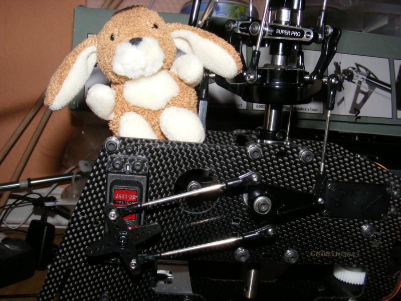

Ist der Hase ein neuartiges Rigid-System? :mrgreen:

chris.jan hat geschrieben:Ist der Hase ein neuartiges Rigid-System? :mrgreen:
nein die sind befreundet :mrgreen: :albino: :albino: :albino:

was sind das für stulpen an den blättern?
und warum machst du so ein gestell drunter?
du bist doch schon ohne geflogen.

3d hat geschrieben:was sind das für stulpen an den blättern?
das war im baukasten drin da waren die blätter drin :mrgreen:
nein ich binn den noch nie geflogen :oops: :oops: , sondern steffen ;) :mrgreen:
:arrow: ICH WARTE DOCH DIE GANZE ZEIT AUF GEEIGNETES WETTER :roll: : :cry: :|
hier regnets entweder, oder es stürmt :|

....in der Regel sagt man übrigens, dass das Trainingsgestell so breit sein sollte wie der Rotorkreis.
Aber lass es so denn das reicht auch voll aus.
na ich weiß nicht... :roll:
ich würde eher sagen: "maximal so groß wie der rotorkreis"
besser kleiner.

Mach Dir keine Sorgen. Das Kreuz ist groß genug. Es soll ja nur verhindern, dass der Heli zu leicht umkippt. Beim 600er ist 0,8-1m Stablänge völlig ausreichend. Der Nachteil von dem Kreuz ist halt, dass beim Abheben irgendeine Kugel immer noch am Boden ist, während die anderen schon in der Luft sind. Als nächstes will dann der Heli um diese Kugel drehen. Je größer nun das Kreuz ist, umso größer ist der Hebelarm. Der Heli wird also bei einem größeren Kreuz eher mal seitlich wegdrehen. Deshalb solltest Du als erstes versuchen möglichst zügig in die Luft zu kommen und erst dann das Wegdriften vom Heli aussteuern. Der Heli wird nicht gleich umkippen. So wie Du so weit bist, dass Du den Heli ohne seitliche Bewegung abheben und wieder absetzen kannst, solltest Du das Kreuz entfernen. Du wirst Dich wundern um wieviel ruhiger der Heli dann in der Luft liegt.
